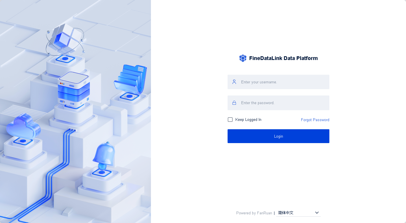

在瀏覽器中輸入存取地址http://IP:埠號/工程名/decision,開啟決策系統配置頁面,即部署成功。如下圖所示:
預設存取地址:http://localhost:8068/webroot/decision。
注:存取地址由「伺服器 IP+ 埠 + 工程檔案名稱 +decision」組成;預設埠號為 8068 。

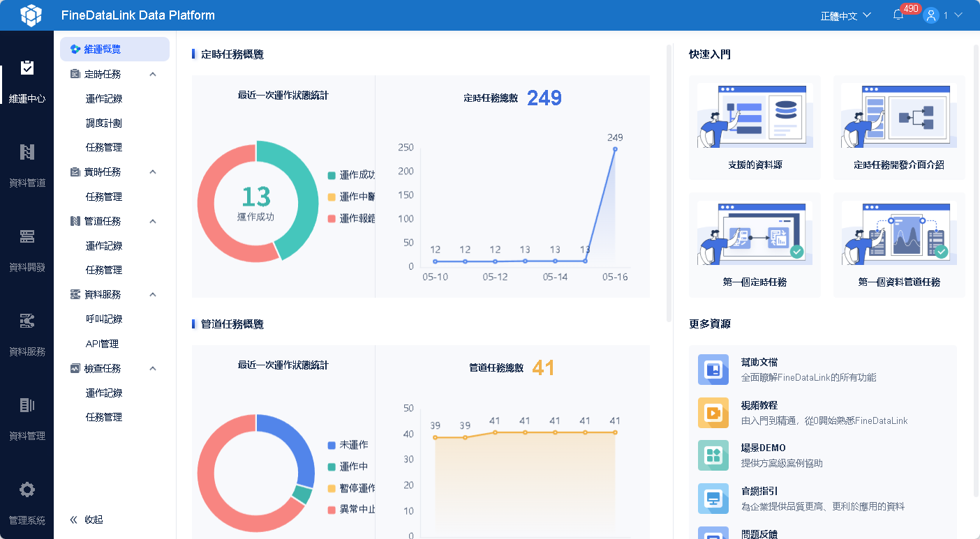

獨立部署版本 FineDataLink 登入後首頁效果見下方:

2)在瀏覽器中輸入存取地址http://IP:埠號/webroot/decision,即可存取工程。如下圖所示:
注:預設埠號為8068。
