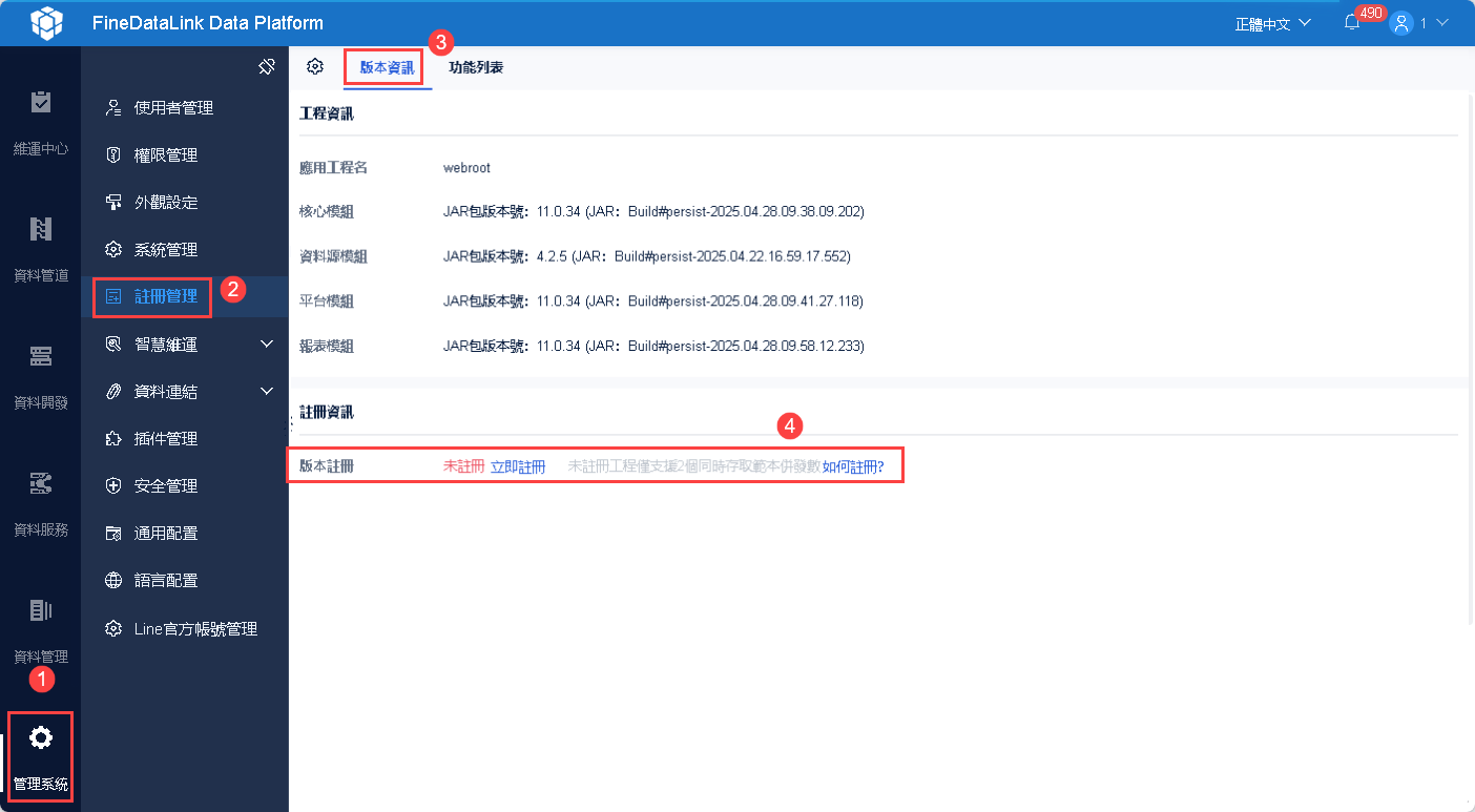

管理者登入 FineDataLink ,點選「管理系統>註冊管理」,如果 FineDataLink 沒有註冊,在查看註冊資訊時,會顯示「未註冊」。如下圖所示:
