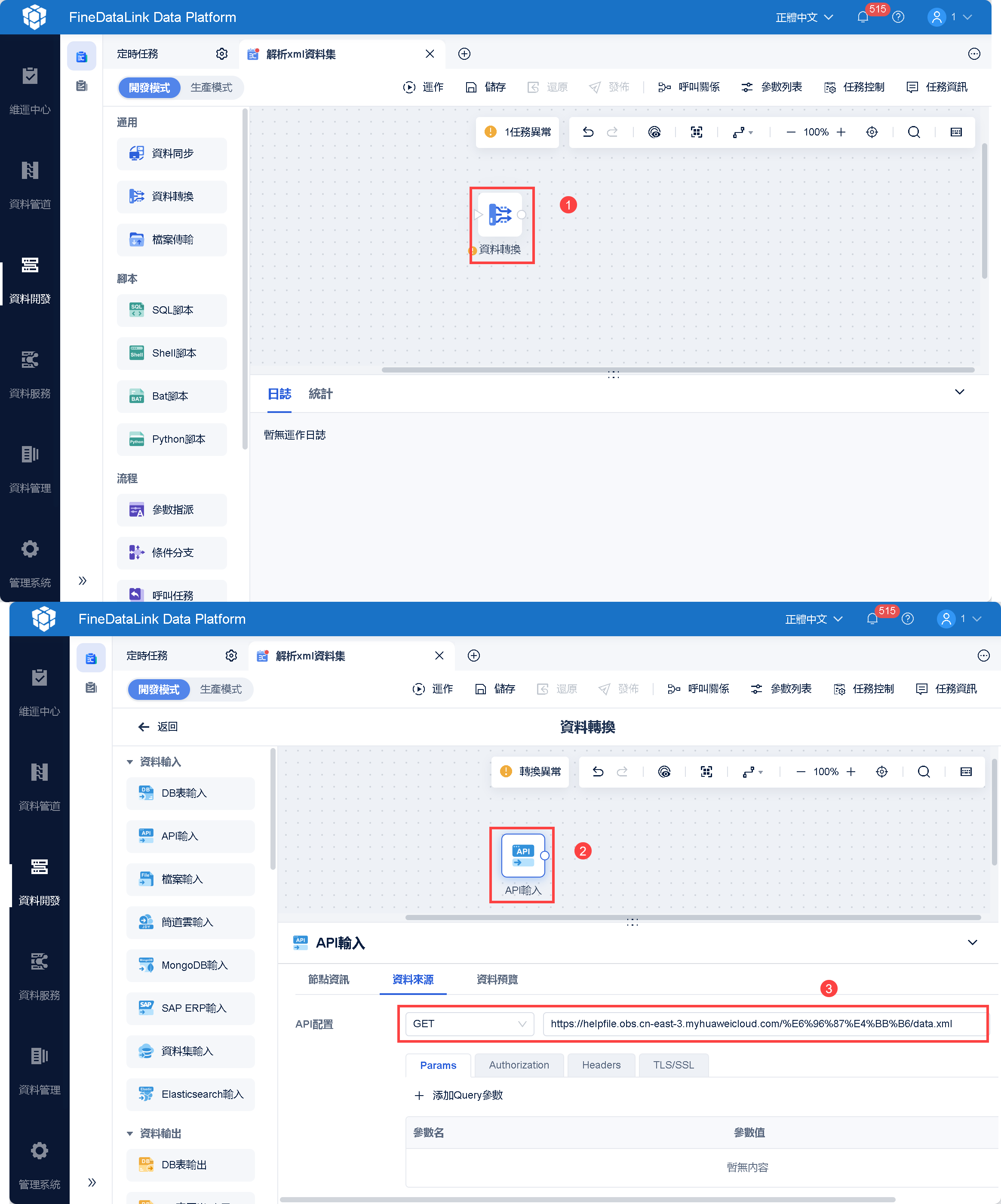

2.2 API輸入讀取檔案
建立定時任務,並新增「資料轉換」節點,使用「API輸入」算子讀取上傳的 xml 檔案地址並獲取資料,如下圖所示:

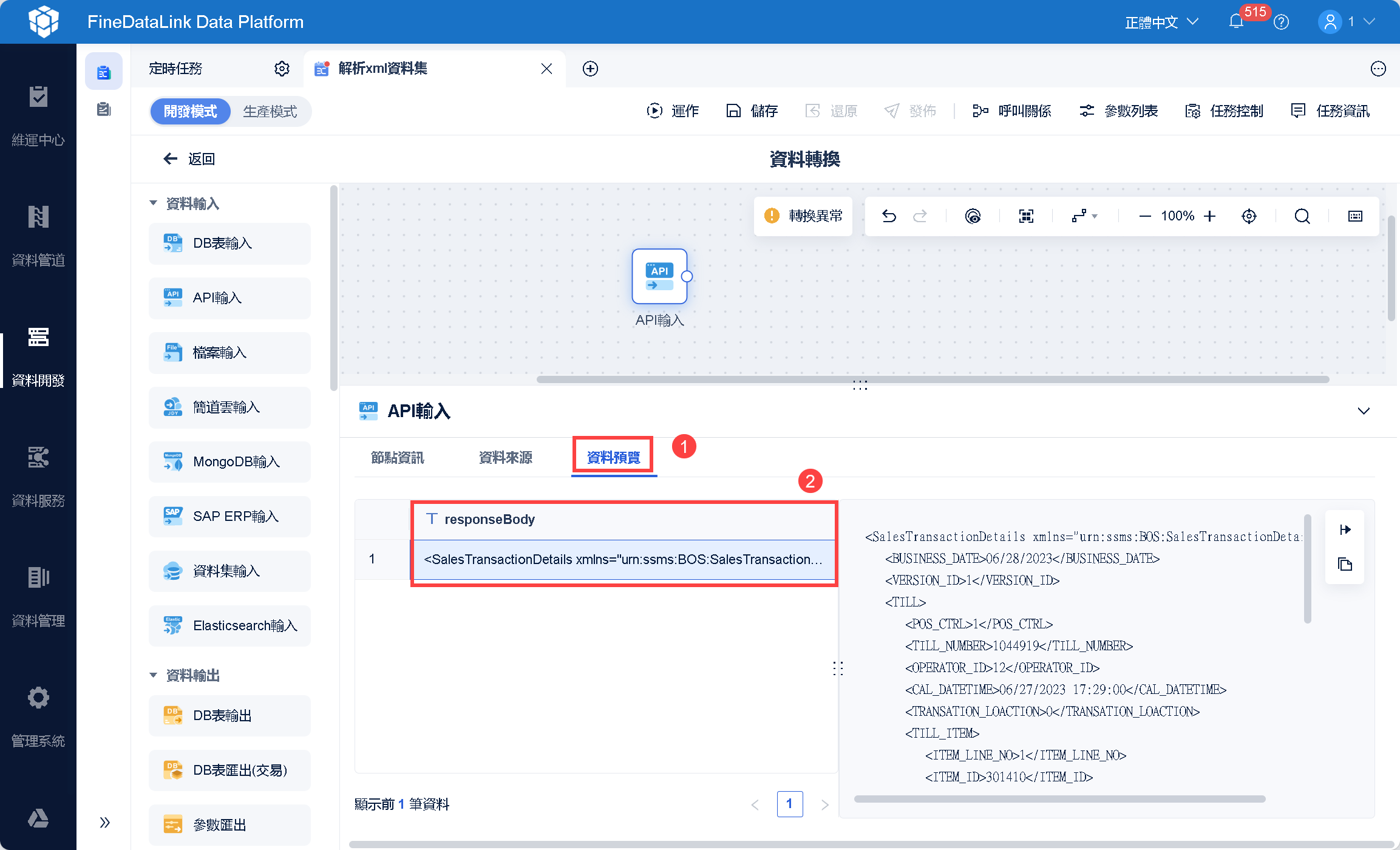

點選「資料預覽」,即可看到讀取的 XML 檔案資料,如下圖所示:

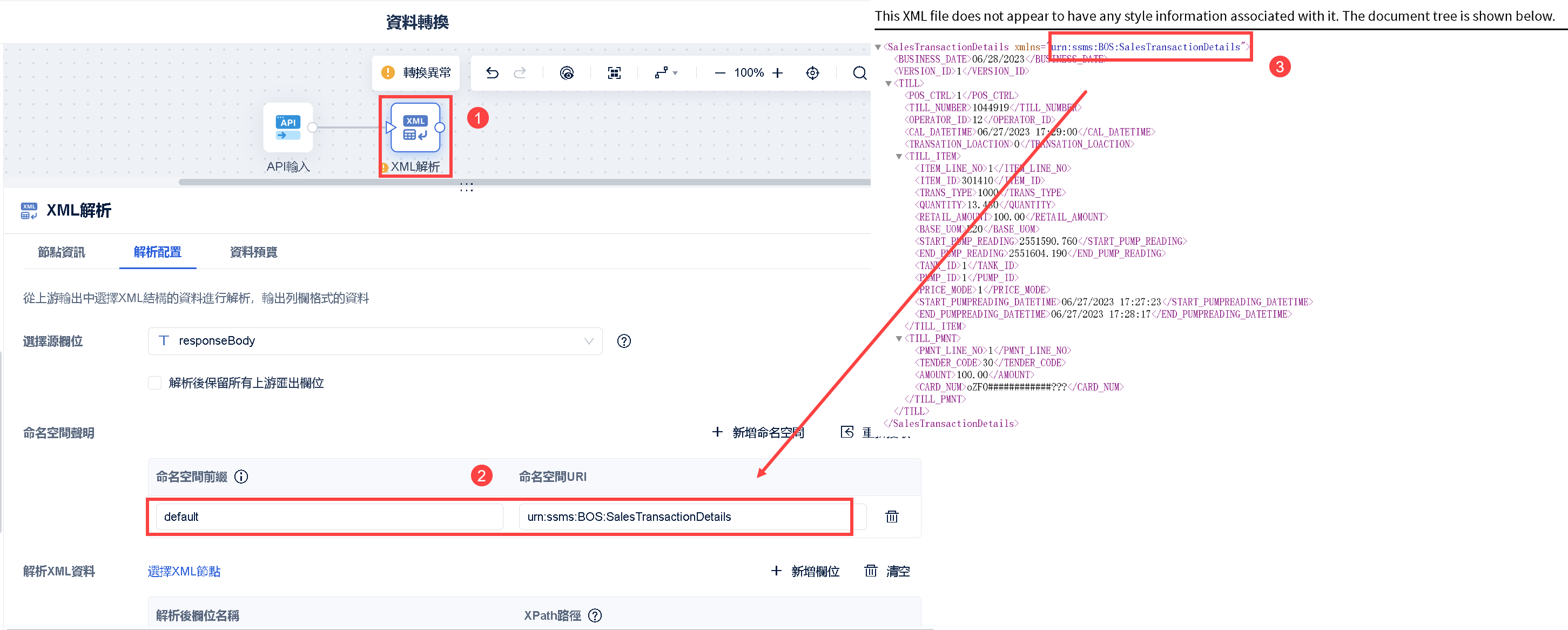

2.3 XML解析
使用「xml解析」算子,解析xml資料,按照讀取的 XML 內容新增命名空間,如下圖所示:

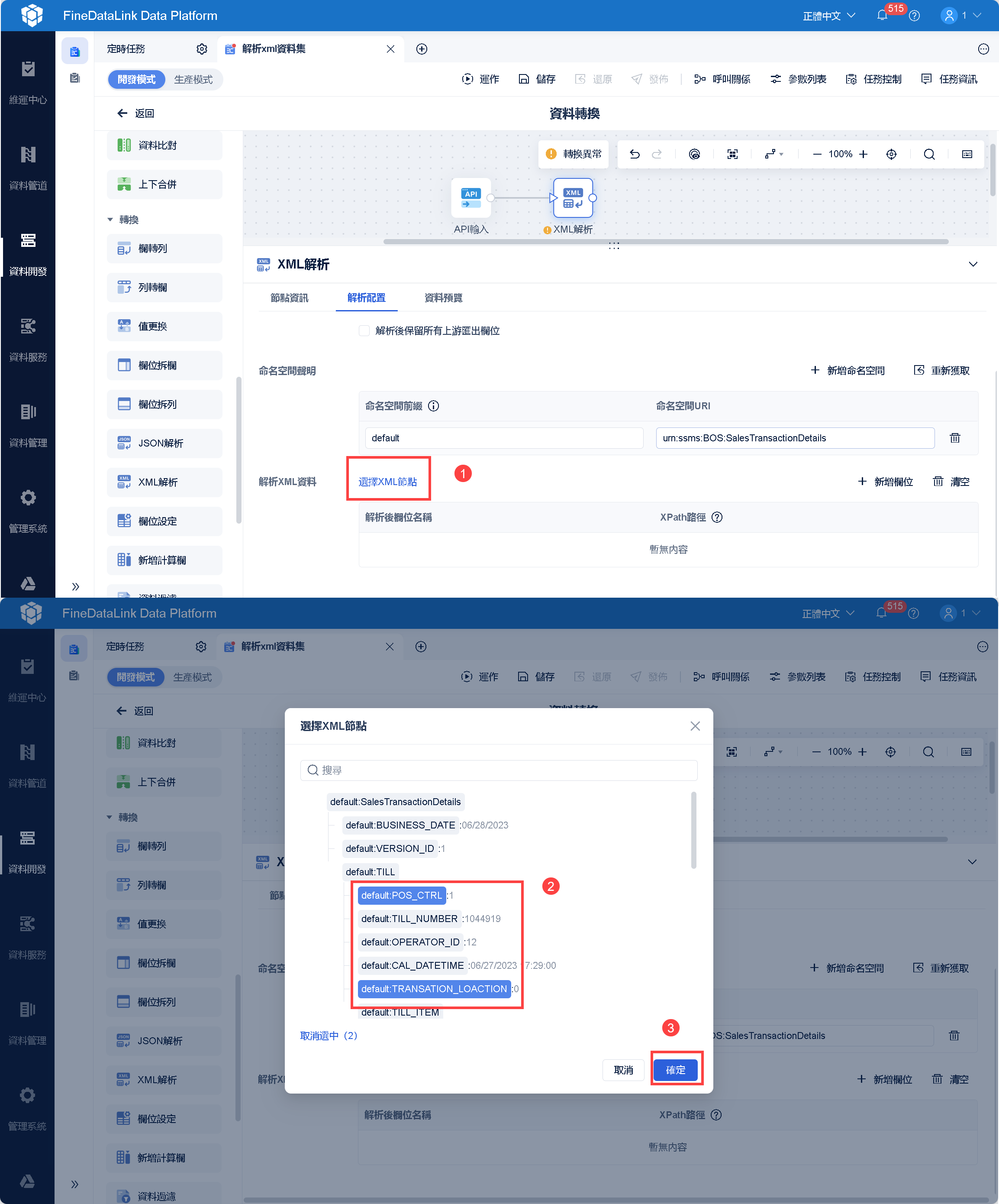

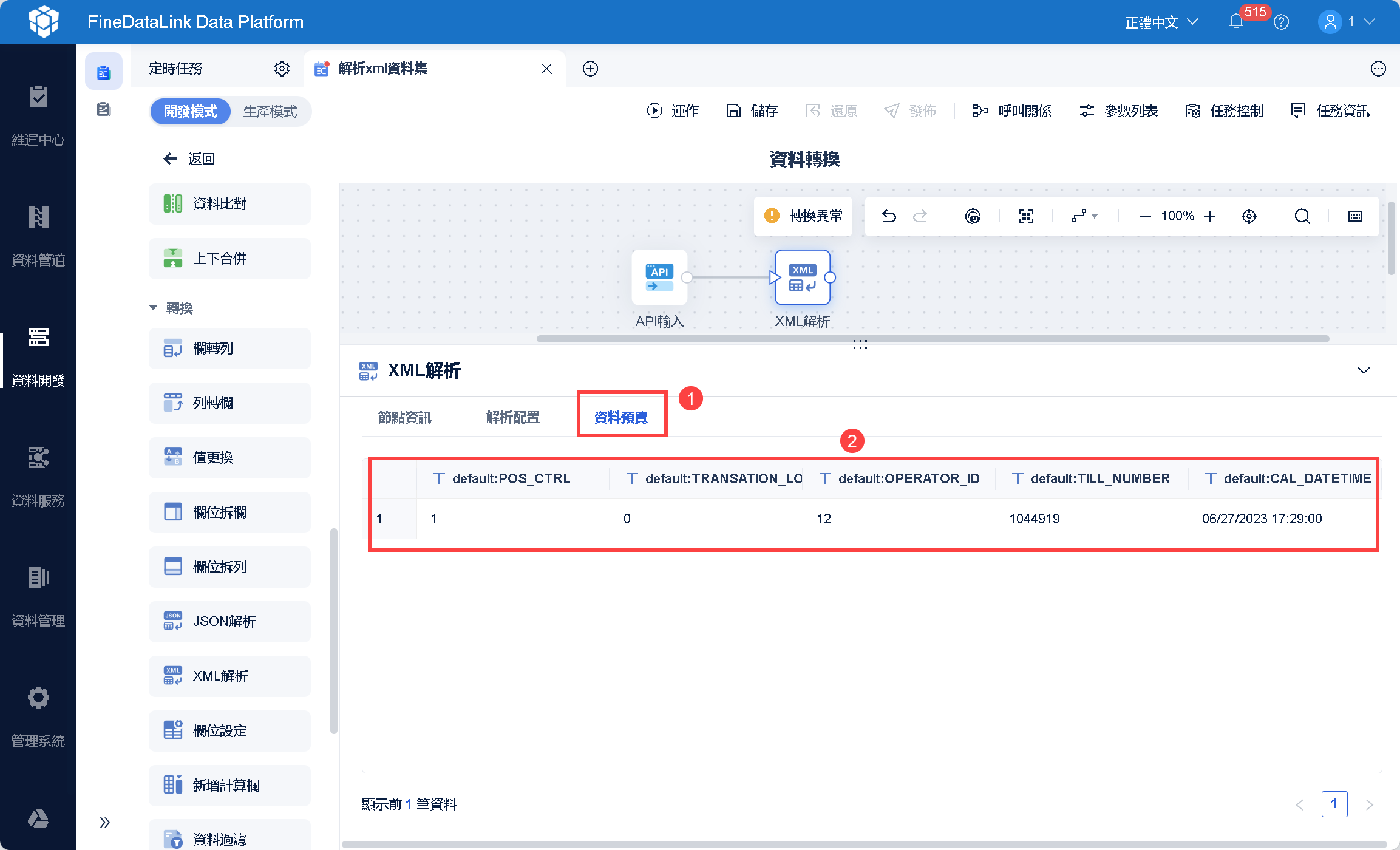

點選「選擇XML 節點」選擇需要解析的欄位,如下圖所示:
點選「資料預覽」即可看到解析後的二維表資料,如下圖所示:

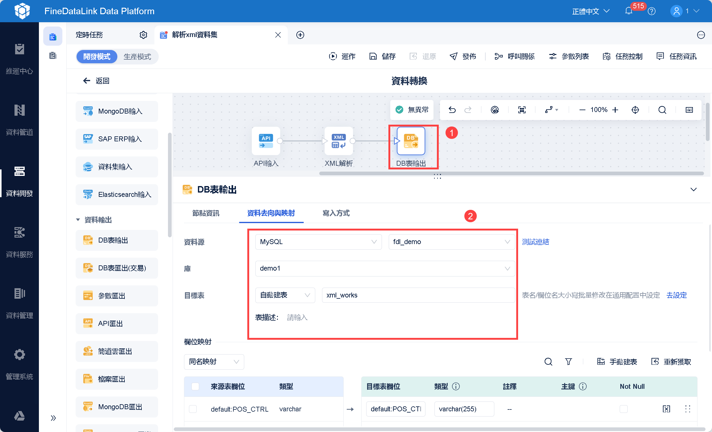

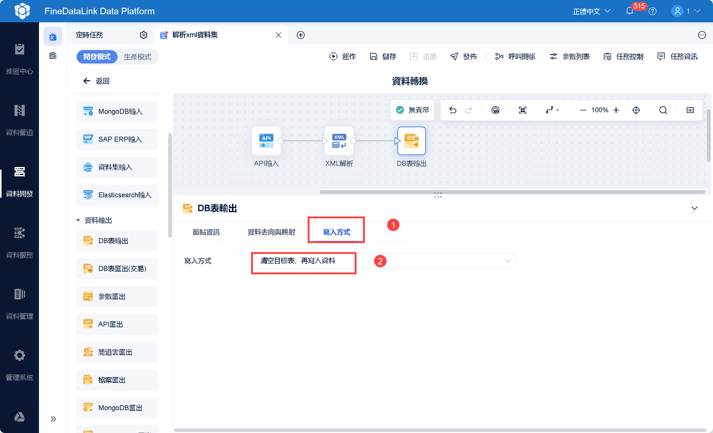

2.4 DB表匯出
使用「DB表匯出」將上游解析好的資料進行落庫,如下圖所示:

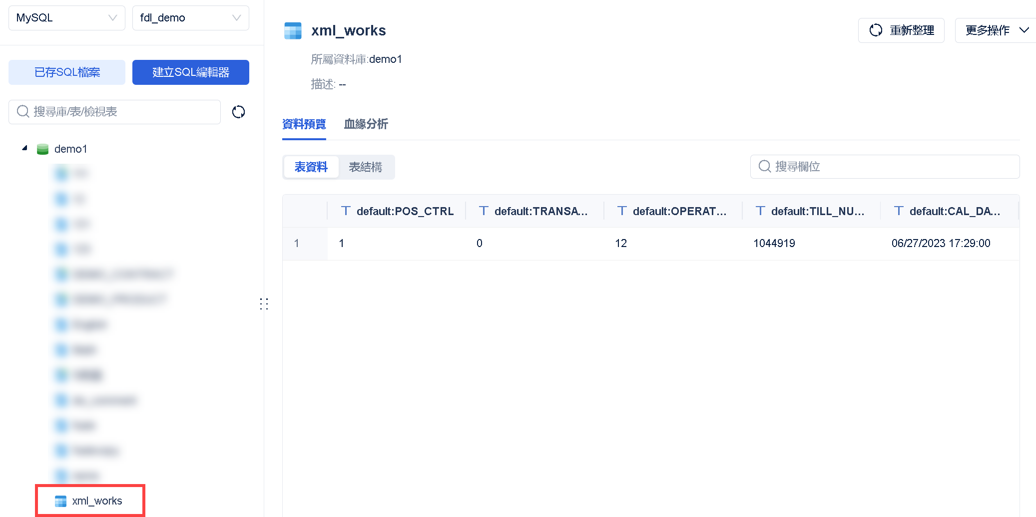

2.5 效果查看
儲存並運作任務後,即可在資料庫中看到落庫的 XML 檔案資料,如下圖所示:
