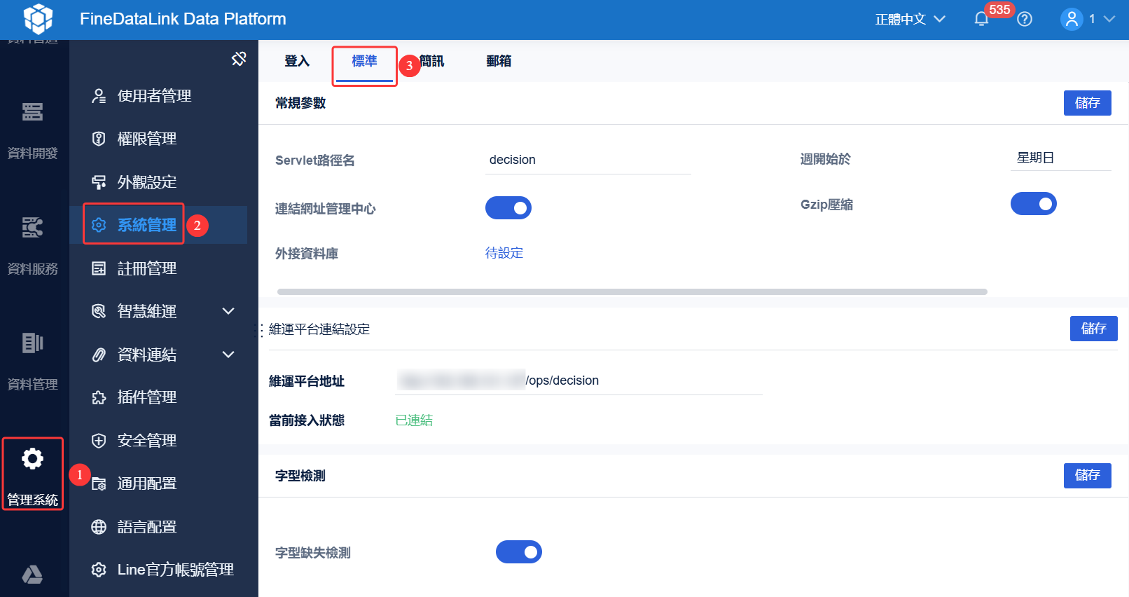

管理者登入 FineDataLink ,點選「管理系統>系統管理」,在「標準」 Tab 頁下可看到標準參數。如下圖所示:
注:若 FineDataLink 工程環境不滿足容器 WebSocket 方案,則可在「標準」 Tab 頁下看到Websocket 設定。

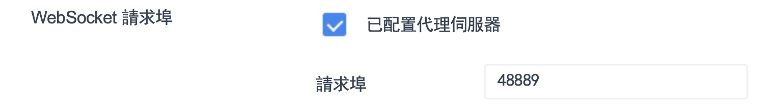

3.1 WebSocket 請求埠
勾選後可以配置 WebSocket 請求埠,預設不勾選。但是叢集下會自動開啟。
勾選後,會在下方顯示設定正文框,此處填寫 WebSocket 的請求埠,預設為 58889 。如下圖所示:

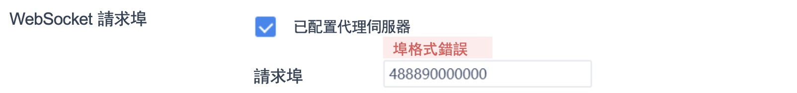

注3:埠填寫有格式限制,如果埠格式填寫錯誤,在點選儲存時,會提示報錯資訊:埠格式錯誤。

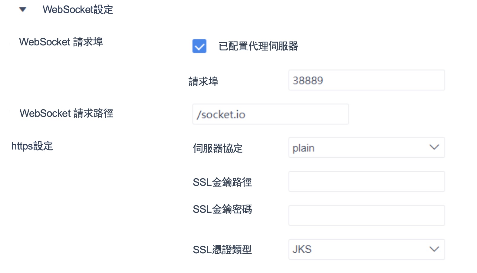

3.2 WebSocket 請求路徑
預設值為/socket.io,則預設請求路徑為http://ip:port/socket.io
可指定中間路徑如/webroot/decision/socket.io,則請求路徑為http://ip:port/webroot/decision/socket.io
3.3 HTTPS 設定
  • 伺服器協定:選擇協定類型,http 選擇 plain,https 選擇 ssl。詳細內容可參見:配置 SSL 憑證實現 HTTPS 存取。預設值為 plain。
  • SSL 金鑰路徑:金鑰和公用鍵存放路徑,使用絕對路徑,對應如%TOMCAT_HOME%\conf\server.xml中 keystoreFile 欄位的值。
  • SSL 金鑰密碼:申請時用的金鑰,對應如%TOMCAT_HOME%\conf\server.xml中的 keystorePass 欄位的值。
  • SSL 憑證類型:選擇憑證格式,如果是 pfx 憑證,改成 PKCS12 ,預設為 JKS。

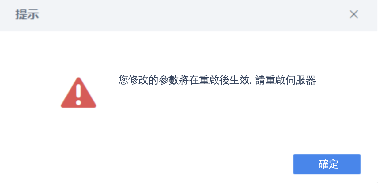

注:配置好 WebSocket 請求埠後,儲存配置時會提示重啟伺服器的資訊,如下圖所示:
