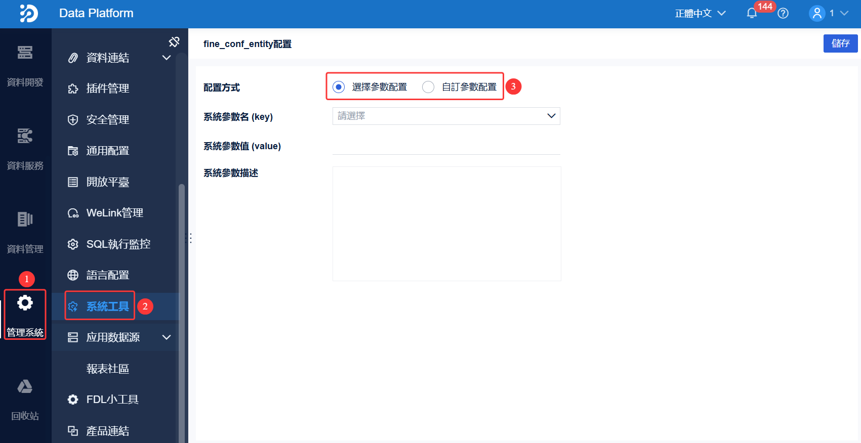

2.2 系統工具
插件安裝成功後,超級管理者登入 FineDataLink 資料平台,點選「管理系統」,新增「系統工具」設定。如下圖所示:
注:由於 FineDB 的修改非常重要,影響較大,因此僅支援超管進行操作,不支援次級管理者操作。
2.3 參數配置
配置方法支援以下兩種:
  • 選擇參數配置:系統參數名(key)下拉框中羅列了支援配置的 fine_conf_entity 參數,使用者可直接在下拉框中選擇參數,配置參數值(value)。
  • 自訂參數配置:使用者可自行輸入支援配置的 fine_conf_entity 參數名(key),並自動跳出參數值(value),使用者可修改並儲存參數值。

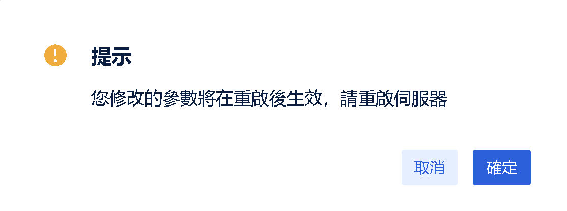

按照參數規則修改配置後,點選「儲存」,跳出提示框:您修改的參數在重啟後生效,請重啟伺服器
重啟報表伺服器後,配置生效。

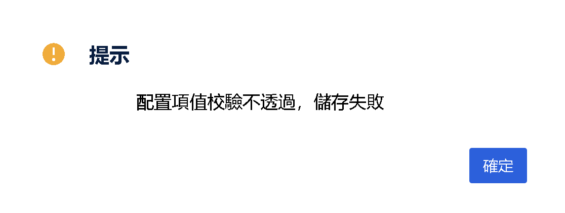

注:若不按照 2.3 節的參數規則配置,參數值校驗失敗,將跳出提示框:配置項值校驗不透過,儲存失敗。
