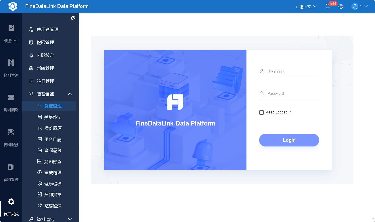

3)踢出登入失效,不能實時踢出,在框架內顯示登入頁面,即沒有跳出框架直接跳轉到登入介面。如下圖所示:
注:該問題出現的場景:單一登入踢出、禁用使用者、修改使用者密碼、修改認證方式、切換同步匯入、平台使用用戶禁用使用者/開啟限制開關,取代 Lic 等。

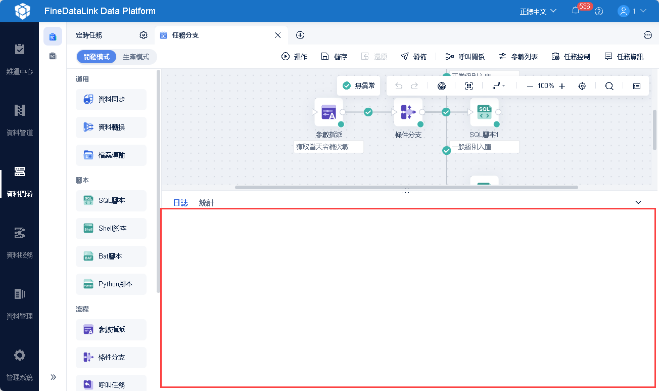

7)任務運作日誌空白。
