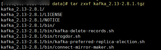

使用命令 tar zxvf kafka安裝包檔案名稱.tgz 解壓安裝包,例如如下圖所示:
注:(請勿直接在windows環境下解壓後,進行檔案上傳,這樣會造成檔案被修改,常見報錯:/bin/bash^M: 壞的解譯器: 沒有那個檔案或目錄)

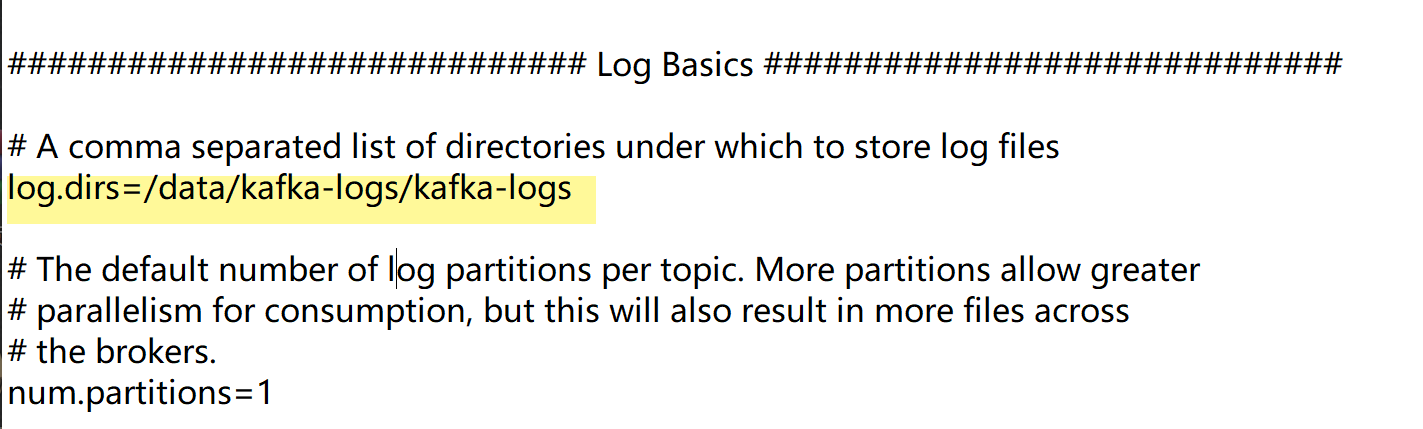

開啟 Kafka 安裝目錄下的 config 檔案中的 server.properties 檔案,找到 log.dirs=,修改資料儲存位置,把等於號後邊的值取代為建立好的給 Kafka 儲存資料的目錄,修改之後儲存。如下圖所示:
注:此處路徑為範例,使用者可根據實際情況設定儲存資料目錄位置。

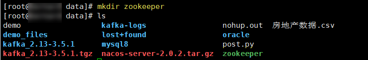

範例在 /data 目錄下建立:zookeeper 資料夾,如下圖所示:
注:資料夾位置可自行設定。

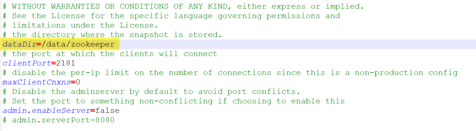

開啟 Kafka 安裝目錄下的 config 檔案中的 zookeeper.properties 檔案,找到 dataDir=,修改資料儲存位置,把等於號後邊的值取代為建立好的給 Kafka 儲存資料的目錄,修改之後儲存。如下圖所示:

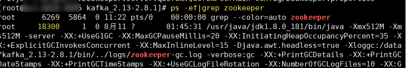

2)查看 zookeeper 運作狀態
執行命令 ps -ef|grep zookeeper 查看是否啟動成功。 若顯示類似如下 18300 的進程號的記錄,則表示啟動成功。

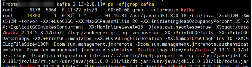

4)查看 Kafka 運作狀態
執行命令 ps -ef|grep kafka 查看是否啟動成功。 若顯示類似如下 18300 的進程號的記錄,則表示啟動成功。
