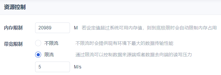

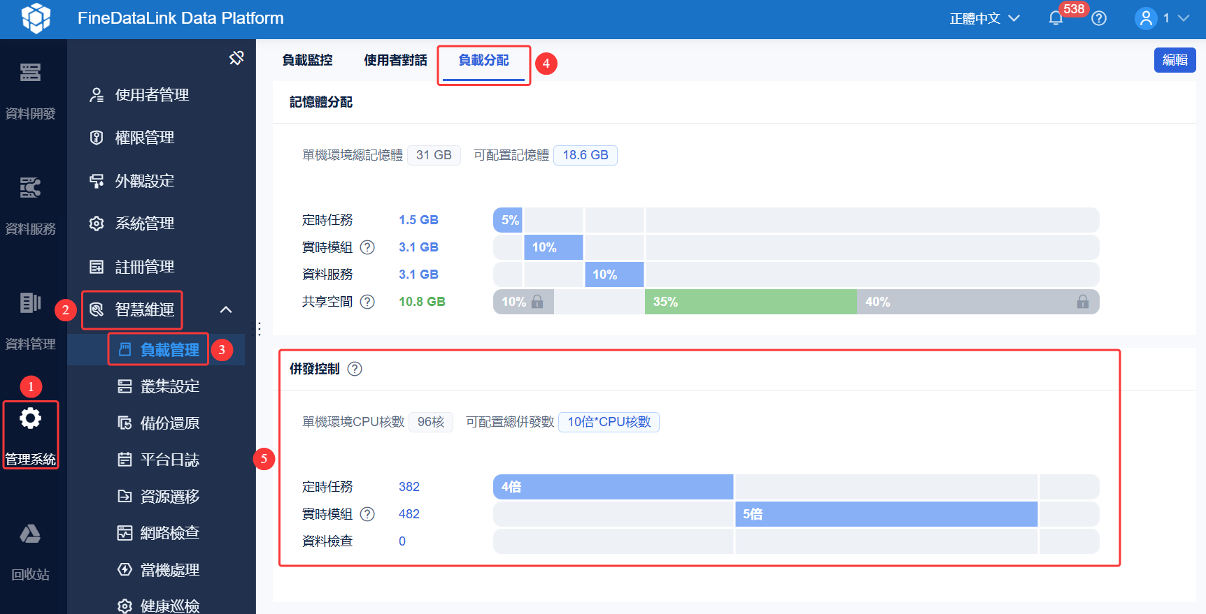

為了提高定時任務的效率,可以適當調整任務的併發數,以縮短資料搬遷需要的時間。在產品中配置位置如圖所示:
1.2.2 4.1.4 之前版本
FDL 能同時執行的任務數跟 cpu 的執行緒數有關,預設是 cpu 執行緒數的 1/2 。假如 cpu 執行緒數為 8,FDL 則可以同時執行 4 個定時任務,若定時任務數有 5 個,另外一個需要佇列。
1.3 任務併發數配置最佳實踐
  • 任務併發數越大,任務運作需要搶佔的資源越多,,即前面提交任務先搶佔資源運作,後提交的任務後搶佔資源運作。建議合理配置任務併發數,避免大併發任務長時間運作,進而阻擋後續任務獲得資源得到執行。
  • 小資料量的資料表建議配置小併發,小併發需要的執行資源比較少,有利於任務快速搶佔碎片資源得到運作。由於資料量比較小執行耗時可以控制在合理的範圍內。
  • 同一個資料源上定時任務,建議錯峯運作,可以降低對資料源存取的併發壓力。

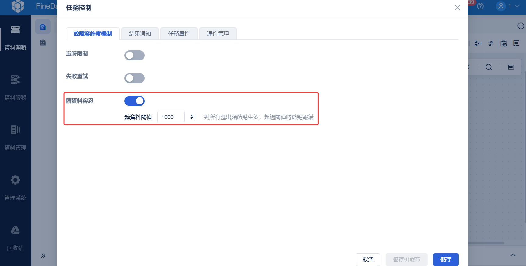

目前定時任務在進行「任務控制」時,支援髒資料臨界值限制能力,對於支援髒資料臨界值限制的配置:
常見配置場景介紹如下:
  • 不配置髒資料容忍:表示不容忍所有出現的髒資料,只要遇到髒資料就會導致任務失敗。
  • 配置髒資料限制為一個正整數N:表示最多容忍N條髒資料,在髒資料超過N條時,任務會失敗跳出;任務執行程式中,髒資料不會寫入到目標表。
2.3 最佳實踐
  • 關連式資料庫(MySQL、SQL Server、PostgreSQL、Oracle、ClickHouse 等對於資料要求比較敏感的場景,建議不配置髒資料容忍,以即時發現資料品質風險。
  • 對於資料要求不敏感的場景,可以配置髒資料限制,或者配置一個業務上合理的髒資料臨界值上限,以降低日常髒資料處理維運負擔。
  • 關鍵任務配置任務失敗和延遲警報,以即時發現線上問題。

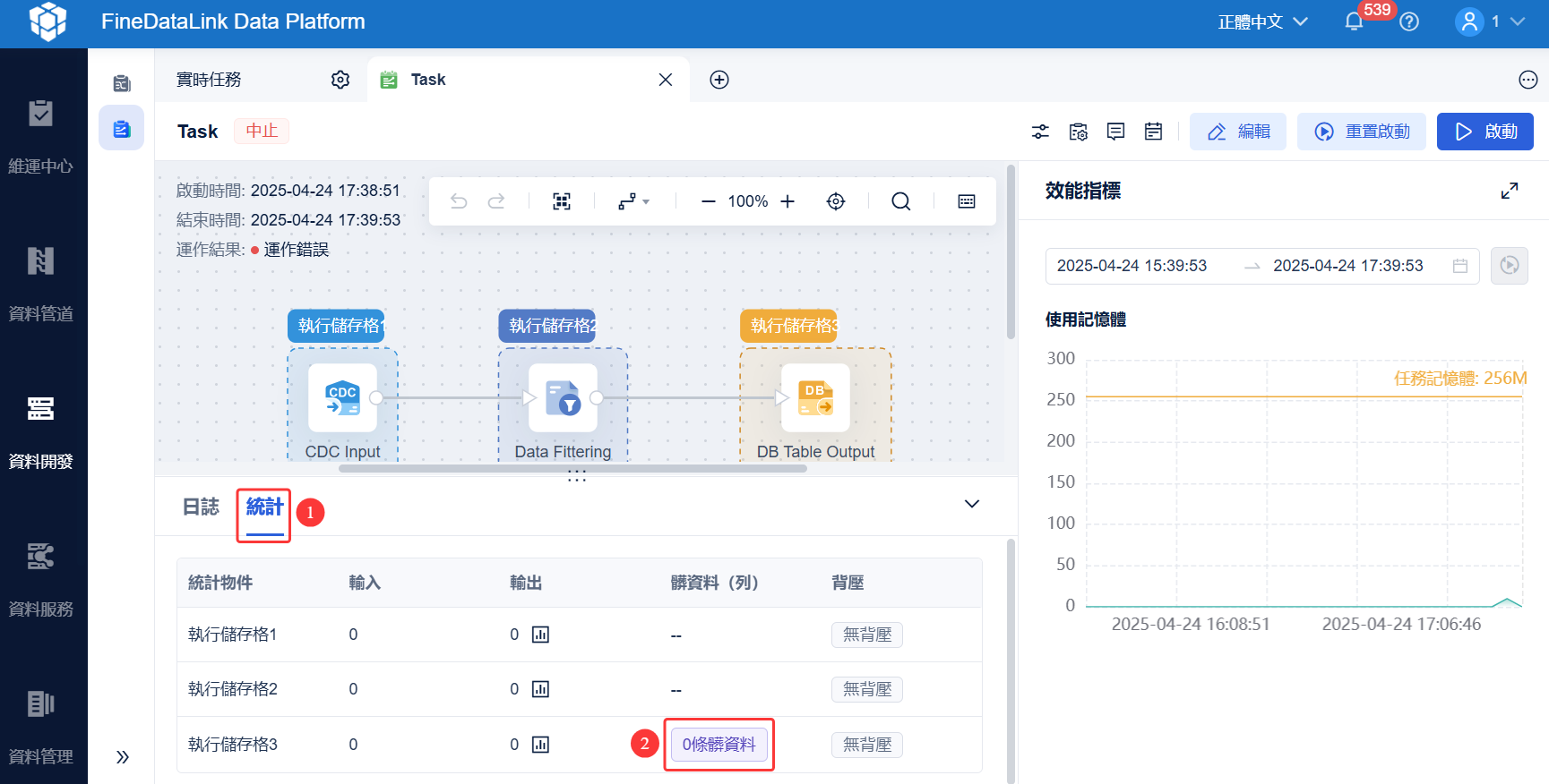

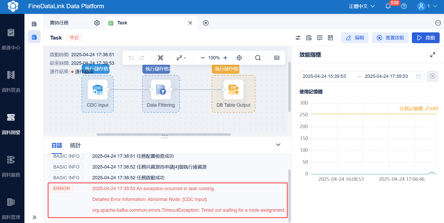

定時任務運作時,若存在髒資料,日誌中將會報錯。如下圖所示:

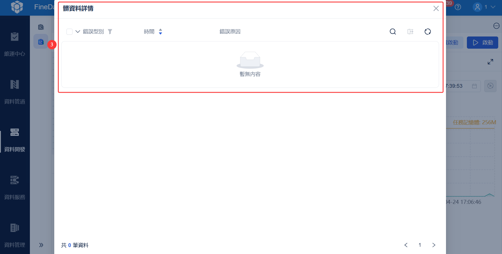

「統計」Tab頁下,可看到髒資料具體條數,點選條數,可看到錯誤類型和錯誤原因。如下圖所示:
