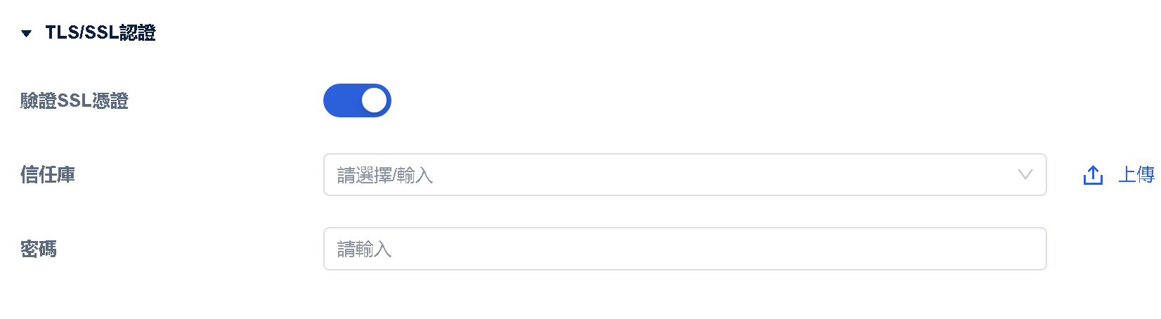

TLS/SSL 認證加密選項為「要求顯式的 FTP over TLS」、
「要求隱式的 FTP over TLS 」時支援配置 TLS/SSL 認證。
  • 未開啟時,忽略憑證驗證
  • 開啟時,使用者可以配置使用含有伺服器憑證的信任庫做校驗,如果信任庫有密碼則指定密碼,如果沒有配置信任庫,則使用預設信任庫
注1:目前這裏的TLS/SSL認證,僅支援配置信任庫,由用戶端單向信任伺服器的身分,暫不支援雙向認證(即配置金鑰庫,伺服器和用戶端都各自驗證對方身分)
注2:憑證大小暫限制為 100KB 以內,上傳時同名衝突報錯,暫不允許改寫
/ 不支援此配置項
