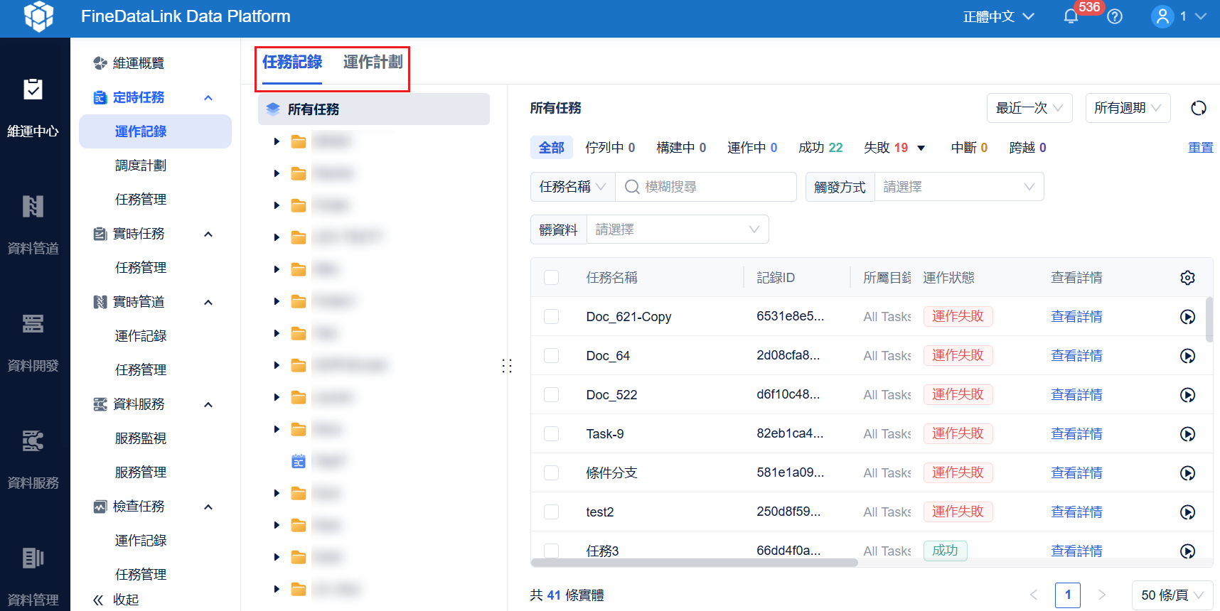

1.3 功能簡介
運作記錄頁面有兩個 Tab ,分別為「任務記錄」和「運作計劃」。
注:只有發佈模式下任務會顯示運作記錄,開發模式下任務運作不會顯示運作記錄。
  • 「任務記錄」Tab 下展示「生產模式」下定時任務運作情況,包括運作狀態、任務耗時、觸發方式等。
  • 「運作計劃」Tab下展示所有調度計劃的運作情況。
如下圖所示:
2. 任務記錄:查看任務運作情況编辑

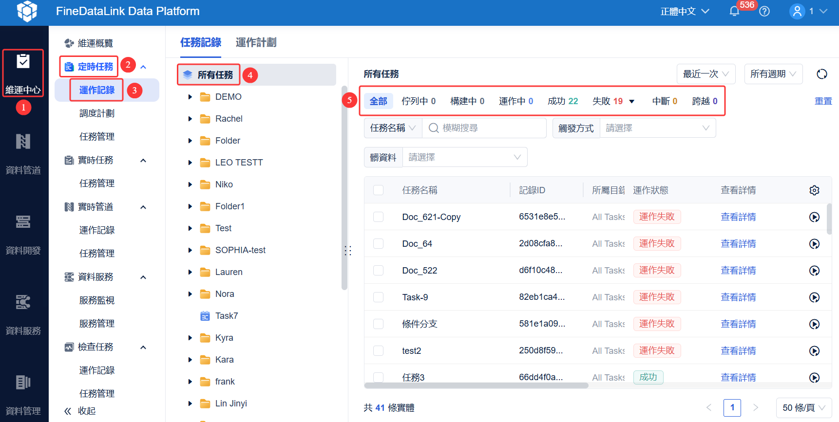

2.1 任務運作概覽
點選「任務維運>定時任務>運作記錄」,選擇指定的任務或者資料夾,即可看到該資料夾下任務的運作情況,包括運作狀態、任務耗時、觸發方式等。如下圖所示:

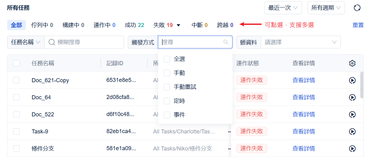

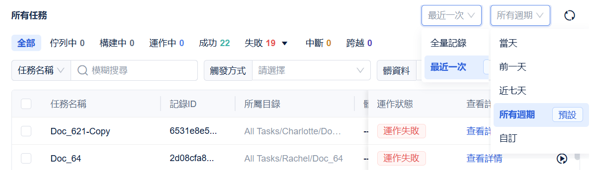

2.2 篩選任務運作情況
1)可以篩選「運作狀態」(支援多選)、「觸發方式」、「髒資料」,也可透過「任務名稱」、「任務ID」搜尋任務。
若定時任務運作程式中產生了髒資料,可顯示髒資料行數。如下圖所示:
2)可篩選最近一次/全量記錄、自訂週期內的運作記錄。如下圖所示:

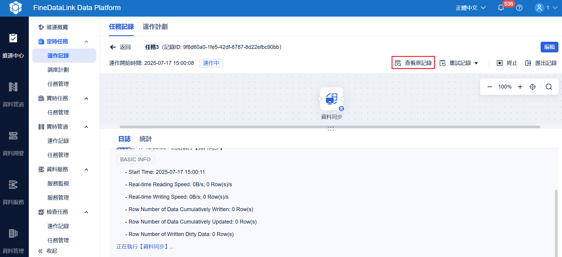

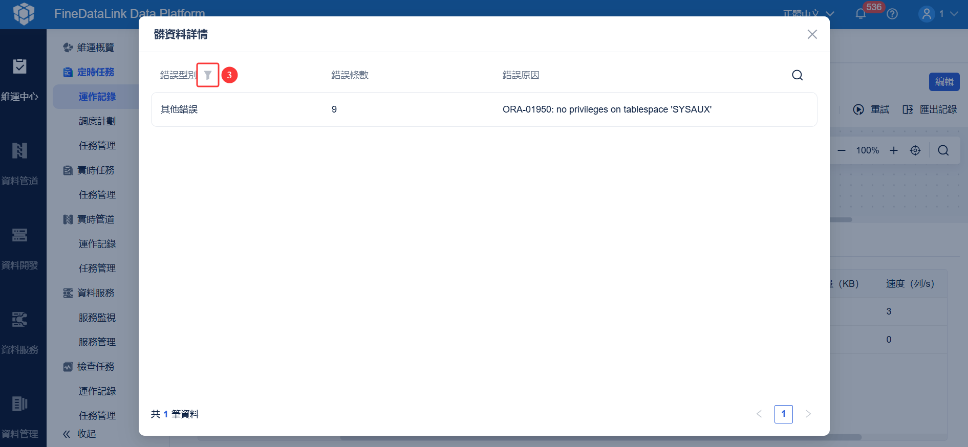

2.3 查看任務運作日誌

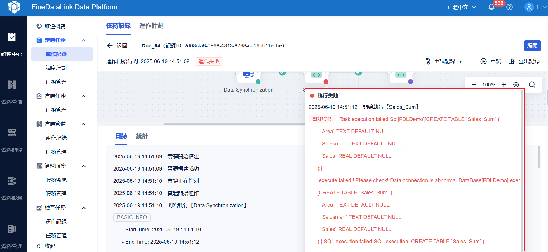

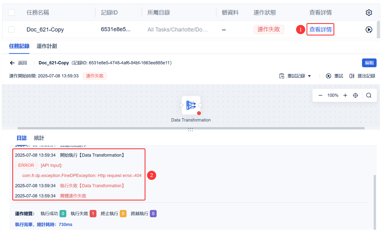

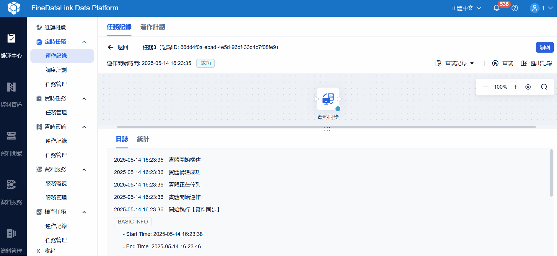

1)在任務運作記錄介面點選「查看詳情」,即可看到當次任務運作的日誌記錄,如下圖所示:

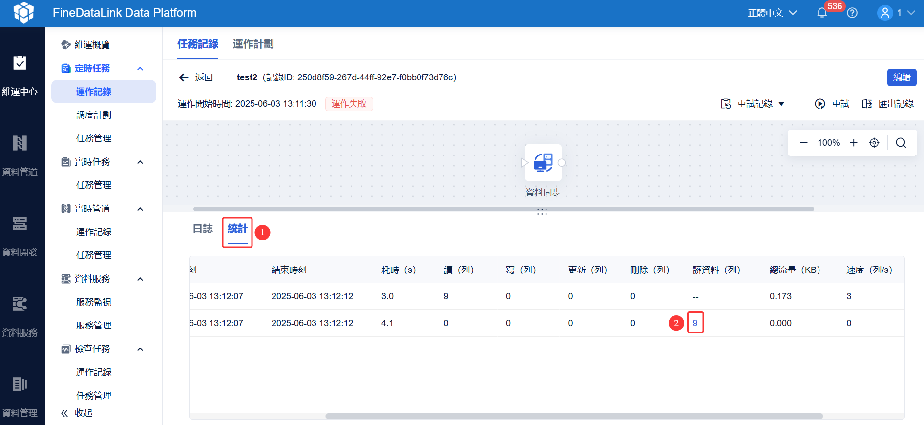

點選「統計」,若出現髒資料,可點選查看髒資料詳情,同時可以按照錯誤類型對髒資料進行篩選,並查看報錯詳情,如下圖所示:
2)同時右下角會顯示節點執行狀態,滑鼠懸浮執行狀態,可查看節點執行日誌。如下圖所示:
對於正在運作的任務,任務日誌介面支援查看實時運作狀態,如下圖所示:

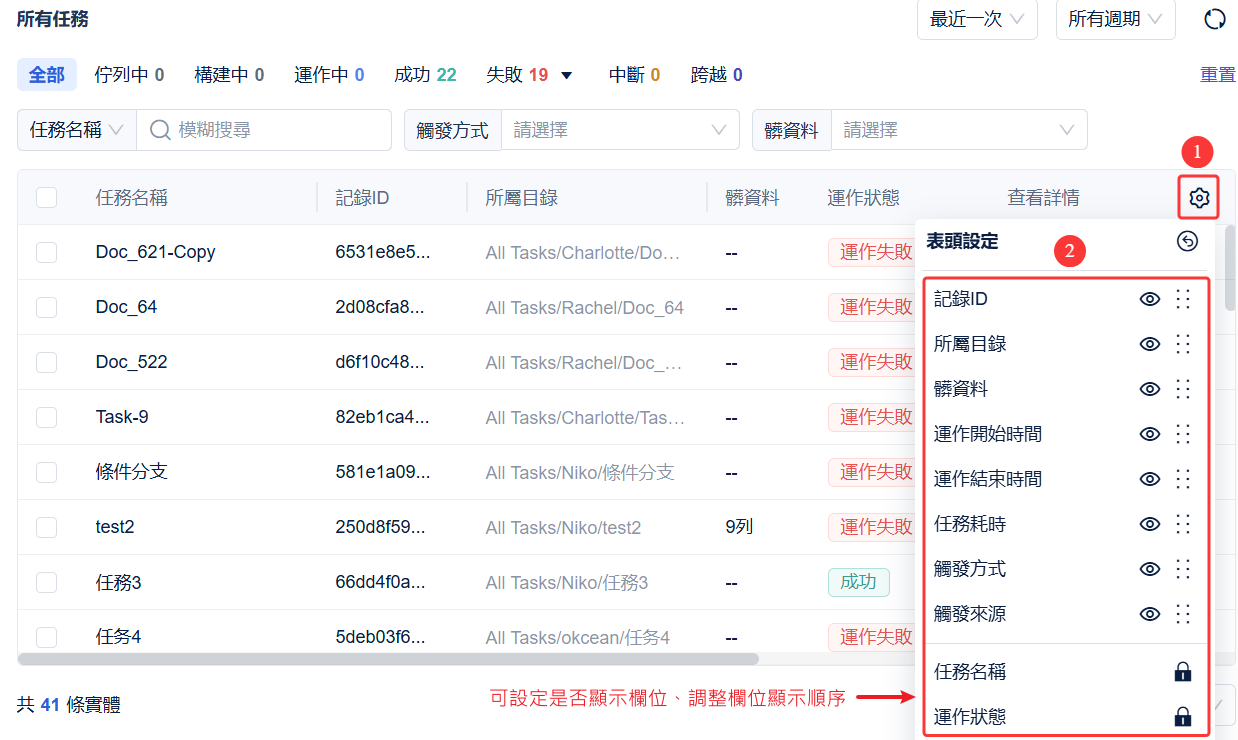

2.4 自訂表頭欄位
使用者可自訂表格展示的欄位以及展示的欄位順序(不能對「查看詳情」和「操作」這兩個欄位做操作)。如下圖所示:

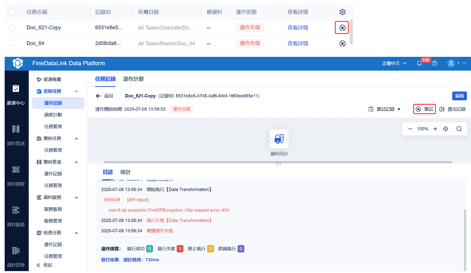

3.2 重試入口
1)有兩個入口:
  • 「運作記錄」列表中,可點選「重試」按鈕。
  • 點選「查看詳情」按鈕後,當次任務運作的日誌記錄介面中可看到「重試」按鈕。
2)點選「重試」按鈕後,介面如下圖所示:

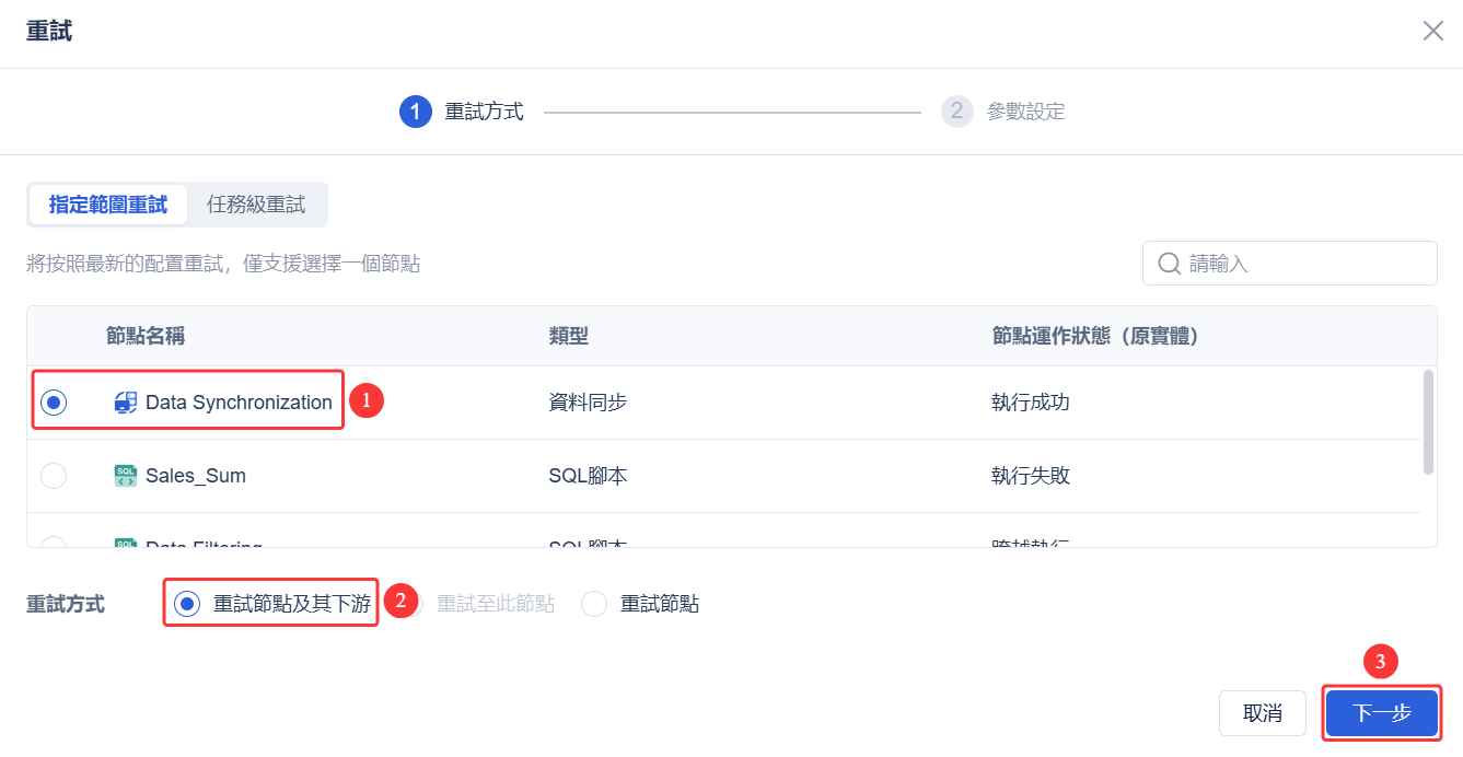

有兩種重試方式:指定範圍重試任務級重試

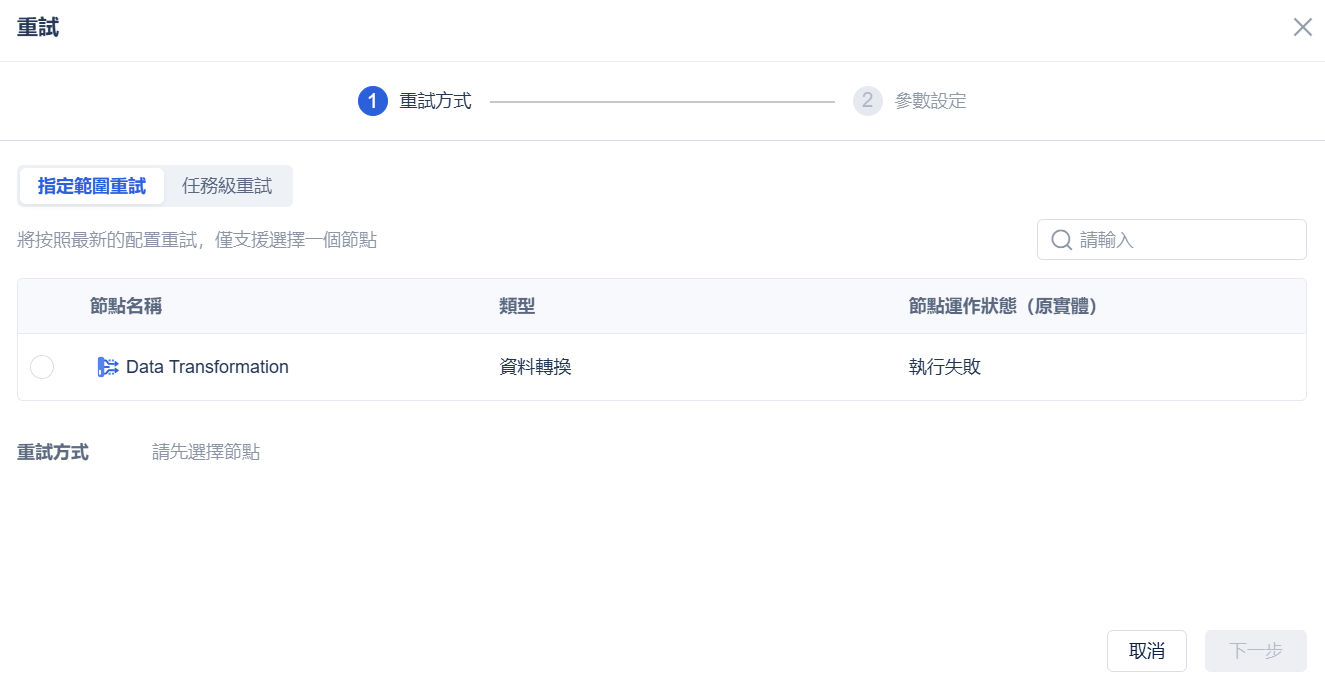

3.3 指定範圍重試
選擇「指定範圍重試>節點名稱」後,右下角可以選擇「重試節點」、「重試節點及下游」、重試至此節點」。介面如下圖所示:
各設定項介紹如下表所示:
注:重新運作任務可能導致目標端存在重複資料,使用者需根據實際情況進行判斷處理。

重試節點1)適用場景:某個獨立節點運作失敗,與其他節點無顯著關係,如一個「任務呼叫」節點運作失敗
2)功能簡介:選擇「指定範圍重試」才有該選項;使用者選擇出現髒資料的節點,進行指定重新運作,運作粒度為任務節點,不支援「資料轉換」節點中的算子
3)重試時,不展示「備註說明」節點
重試節點及下游
1)適用場景:使用者將一個業務閉環拆解為多個節點,如節點 A 匯出參數,節點 B 引用節點 A ,此時出錯需要重新運作節點 A+B
2)功能簡介:選擇「指定範圍重試」才有該選項;使用者選擇出現髒資料的節點,運作該節點及後面的節點(運作情況與節點本身的執行情況和遠端情況有關)
3)選擇條件分支參數指派虛擬節點類型的節點時,只能使用:重試節點及下游
重試至此節點詳情可參見:運作至此節點

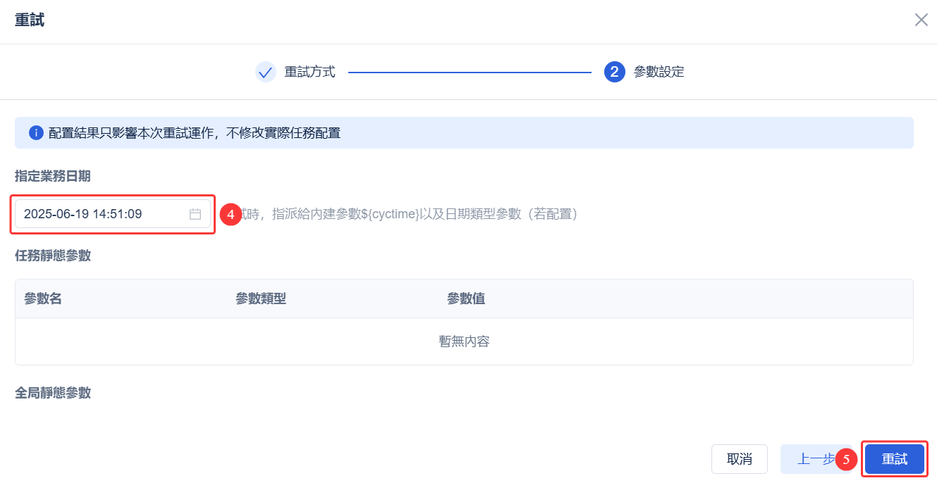

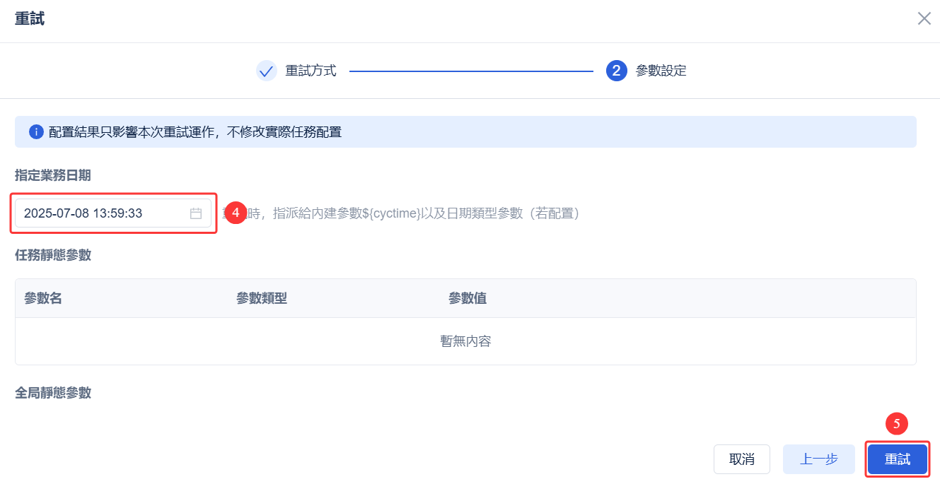

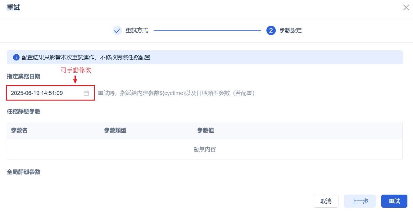

參數設定
進行重試時,使用者可以對本次重試時的參數進行臨時配置,配置結果只影響本次重試運作、不修改實際任務配置
介面如下圖所示:

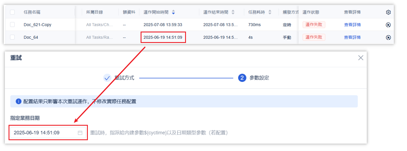

1)指定業務日期:
  • 使用場景:定時任務中使用了 自訂時間參數 aa,值為 yyyy-mm-dd,原定 2023-11-01 16:30:00 運作的實體,因為網路原因,運作失敗,兩天後想重跑任務,可指定業務日期為 2023-11-01 hh:mm:ss(由於參數值為 yyyy-mm-dd,hh:mm:ss可隨意設定),此時任務會使用 aa=2023-11-01 重跑
  • 預設值為實體原本調度開始的時間。如下圖所示:
  • 可以為空,若為空則等同於手動運作任務。指定「業務日期」的值,會在重試時,指派給內建參數 ${cyctime},及基於 ${cyctime} 延伸出來的 自訂時間參數
2)任務參數:
支援修改
當參數為日期類型時,不能修改為常數,值格式:時間格式+N,或時間格式-N,時間格式:yyyy、yy、mm、dd、hh、mi、ss 自由組合
A 任務依賴 B 任務,對當前 B 任務設定了「指定業務日期」,會觸發 A 任務,A 任務會被觸發但是執行的時間是當前時間非指定業務日期

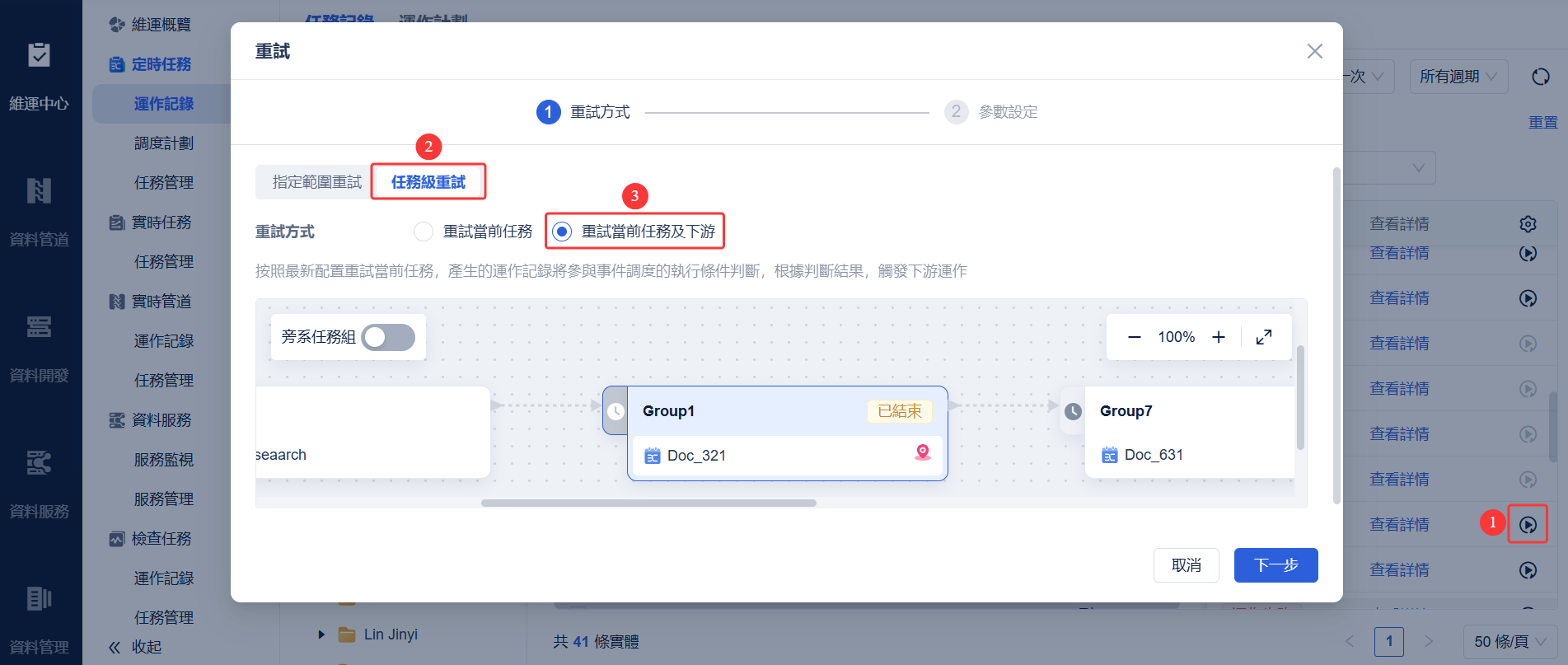

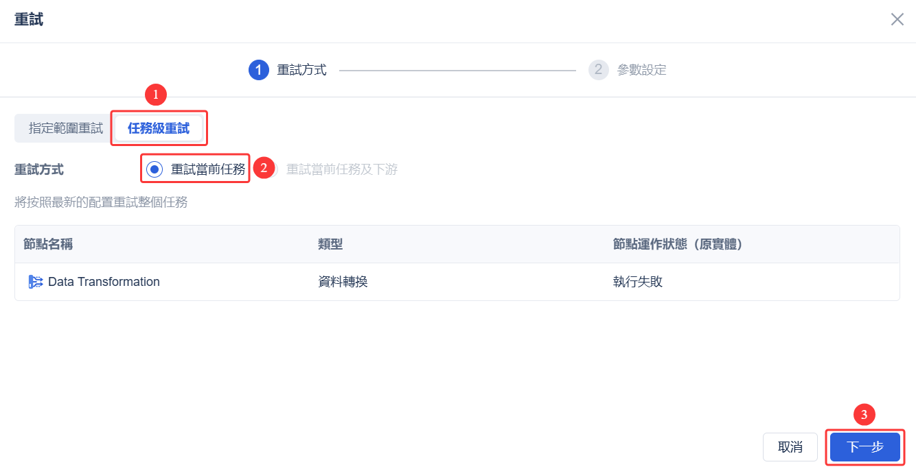

3.4 任務級重試
介面如下圖所示:
各設定項介紹如下表所示:
設定項
說明
重試當前任務
定時任務整體失敗,對任務整體進行重試
重試當前任務及下游(4.1.11.1 及之後版本)
說明:
若為定時任務 A 設定 事件調度 時,設定了下游任務 B ,重試任務 A 時,可選擇該按鈕,將根據「事件調度」中配置的任務關係&條件內容,判斷下游任務 B 是否觸發
應用場景:
例如使用者設定 A、B 任務觸發 D 任務,A、B任務都失敗,未觸發下游任務 D,希望能夠重跑任務,若兩個任務均重跑成功則觸發下游任務,就可以使用此功能
注:該次手動重試產生的運作記錄(包含下游被本次拉起的實體)會參與事件調度條件內容判斷(包含定時),判斷使用成功觸發下游過後不再使用本次的運作記錄去參與判斷

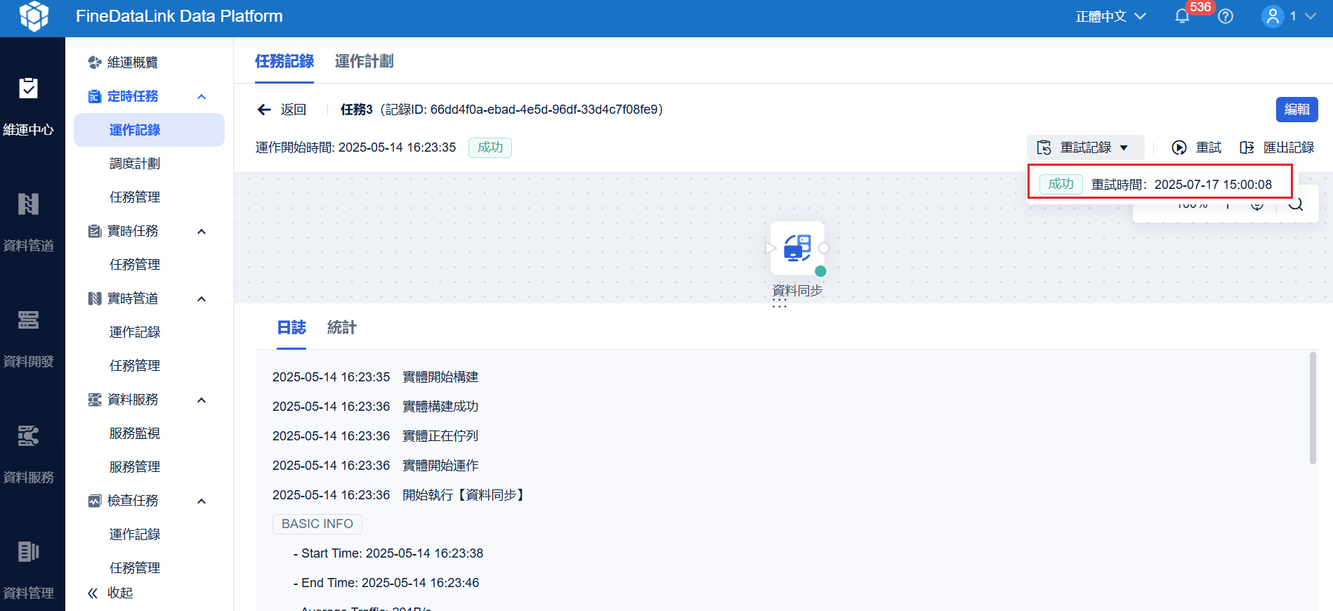

3.6 重試實體說明
重試任務後,原實體的運作狀態不改變,新增重試實體,可與原實體進行聯動。如下圖所示:
傳回原記錄後,展開「重試記錄」按鈕,選擇某次的重試記錄,可查看該次的重試記錄。如下圖所示:

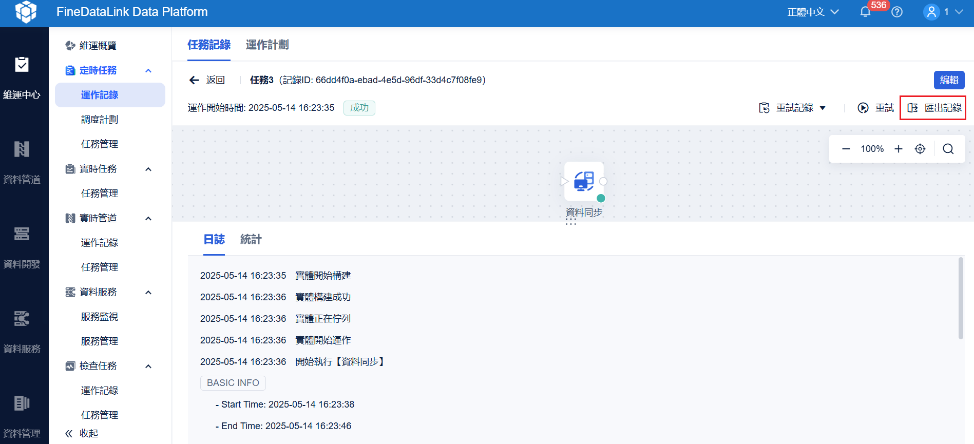

3.7 匯出記錄
4.1.7.3 版本開始支援將運作記錄匯出為檔案,以供查看和使用。

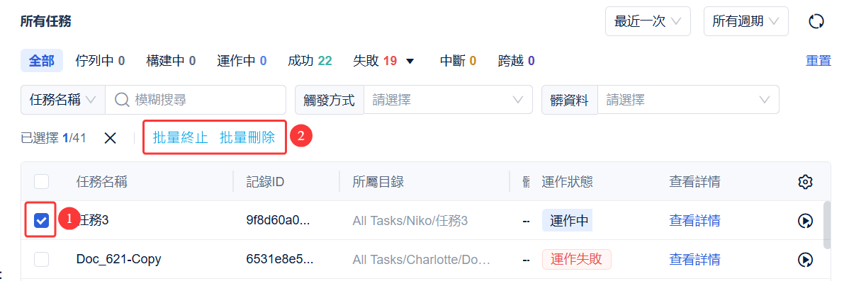

1)支援批量終止定時任務、批量刪除運作記錄。
先選中需要刪除的運作記錄,或者先選中需要終止的實體,再點選批量刪除/批量終止按鈕。如下圖所示:
需注意:
  • 支援一鍵全選當前頁,執行批量終止/刪除操作。
  • 批量終止:批量終止正在運作的實體;運作失敗、中斷、成功、構建失敗的實體,不支援終止。
  • 批量刪除:運作中的實體(運作中、佇列中)不支援刪除。
2)點選批量終止/批量刪除後,會將執行結果告知使用者。如下圖所示:

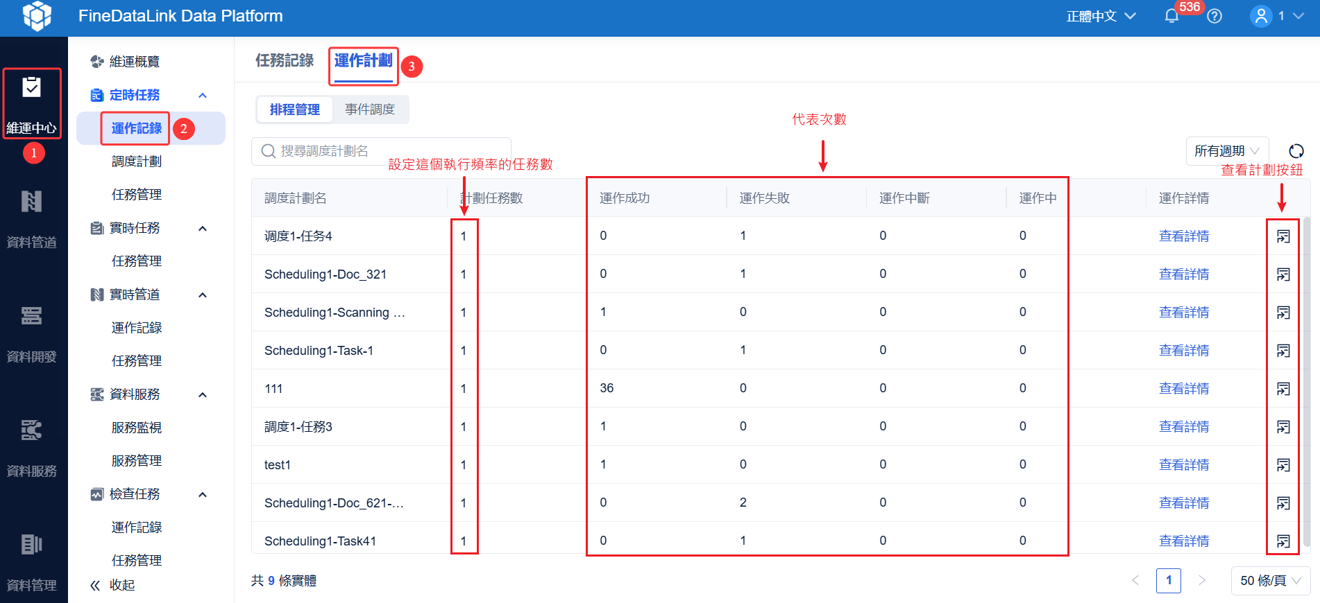

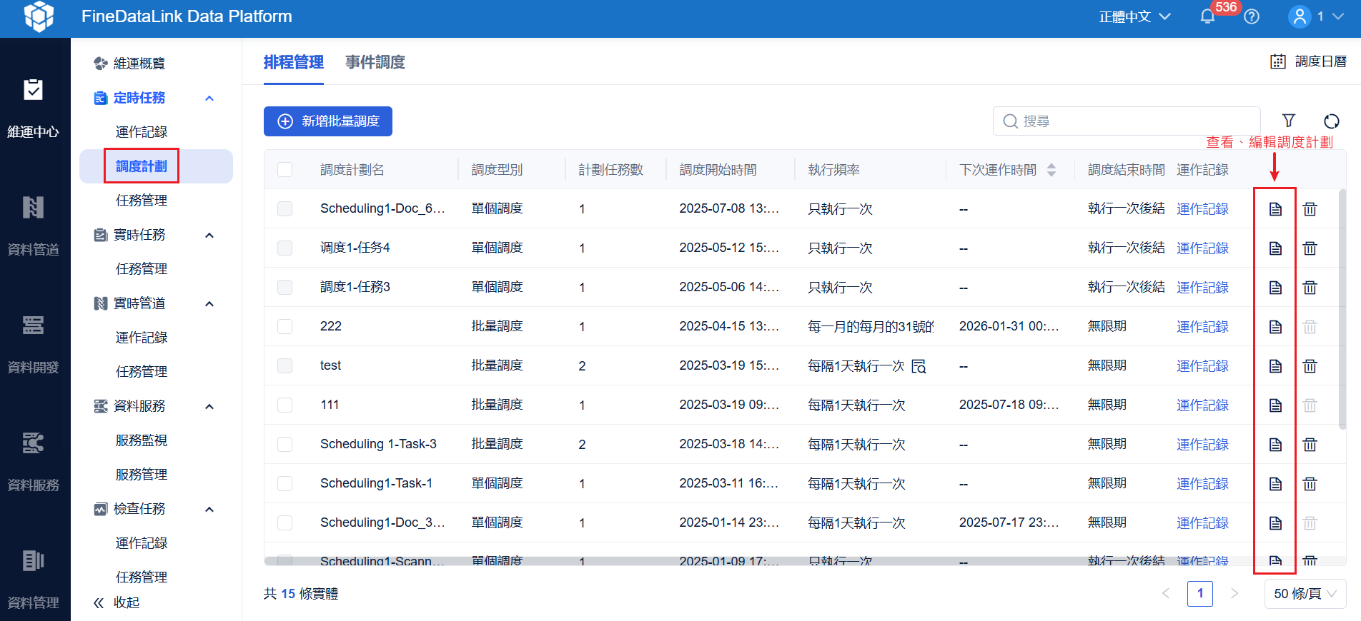

5. 運作計劃编辑

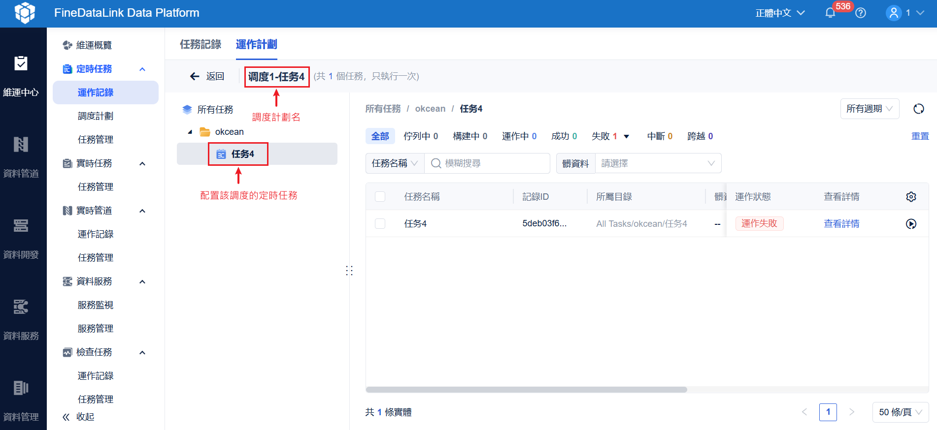

1)「運作計劃」Tab下展示所有調度計劃的運作情況。如下圖所示:
2)點選「查看詳情」,可查看配置該調度的定時任務的運作情況。如下圖所示:
3)點選1724744188321479.png「查看計劃」按鈕,將跳轉到「調度計劃」頁面,可在此頁面對配製好的調度修改、刪除。如下圖所示:
