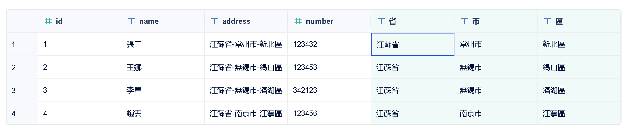

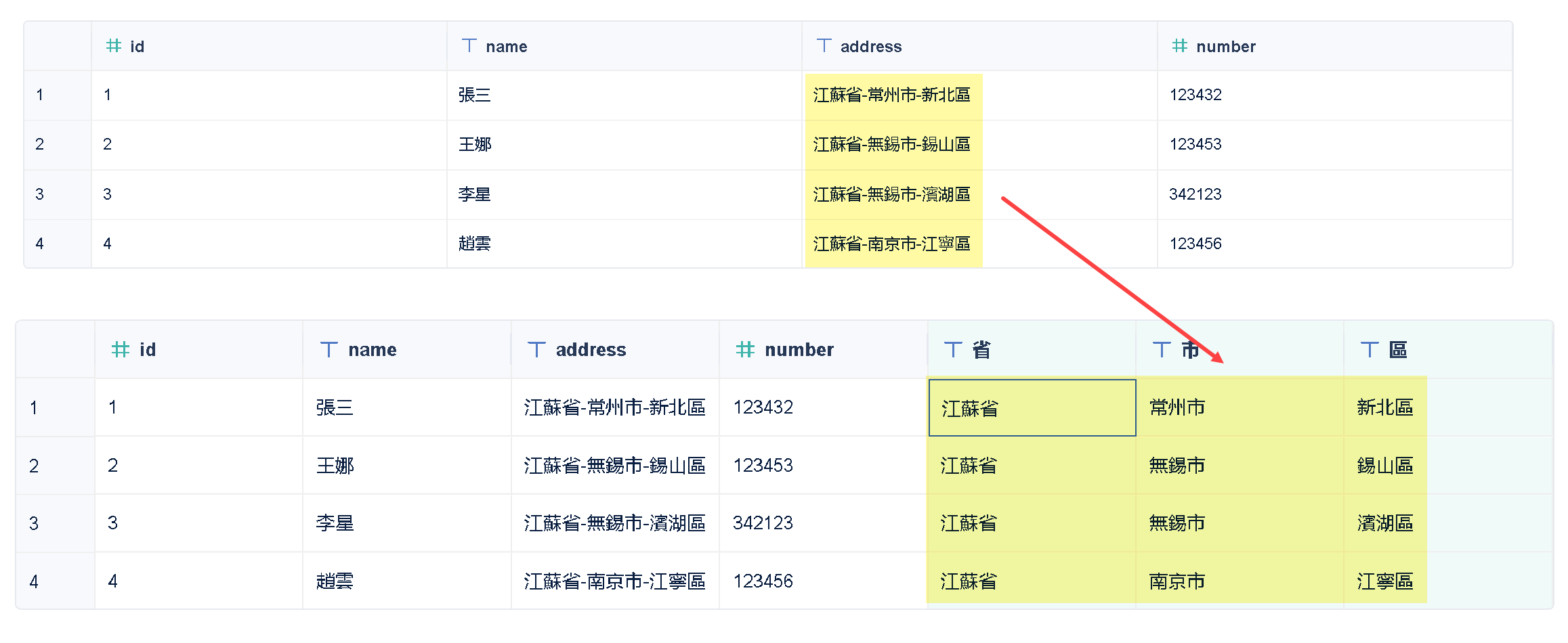

資料表中 address 欄位由省市區三部分組成,現在需要拆分成單獨的三列,拆分間隔符為-。如下圖所示:

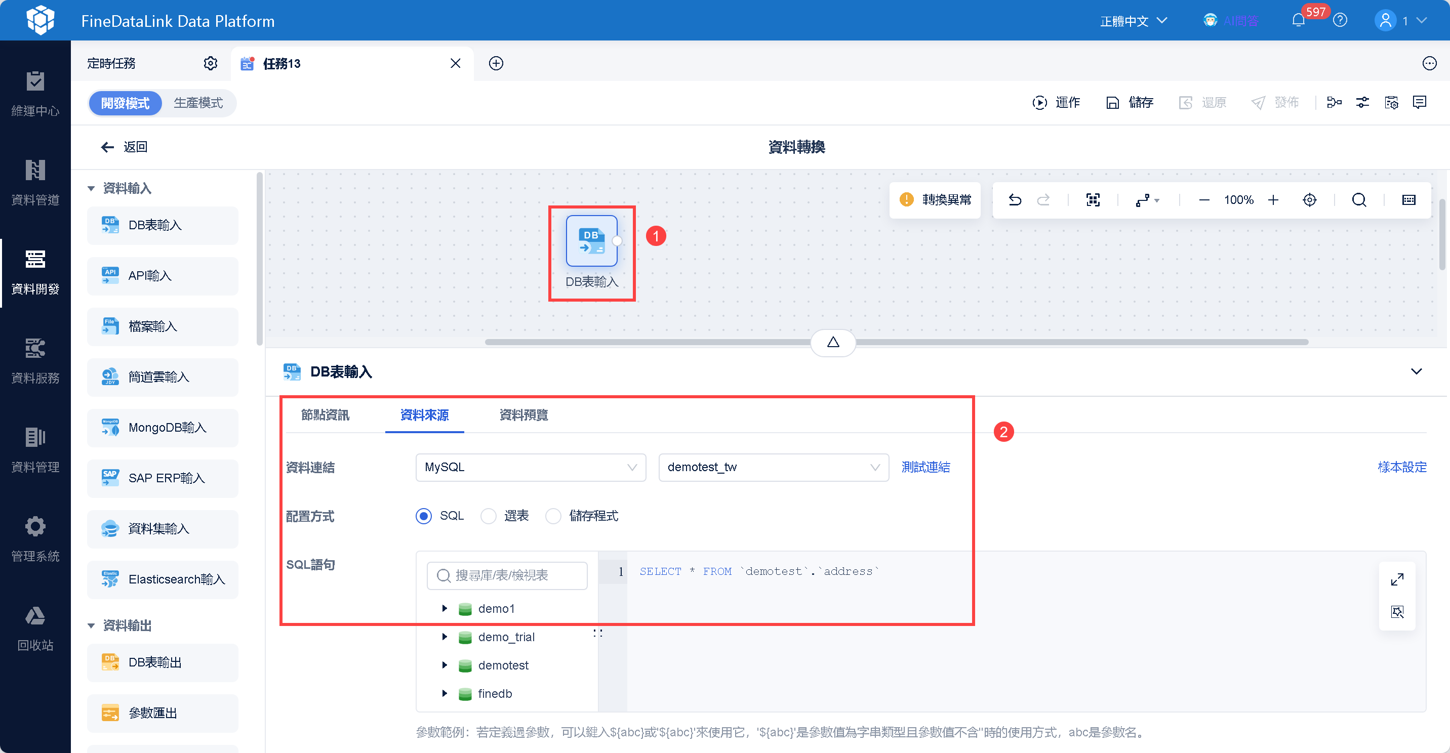

1)建立定時任務,拖入「資料轉換」節點,進入資料轉換節點。
2)拖入DB表輸入算子,讀取要處理的表資料。如下圖所示:

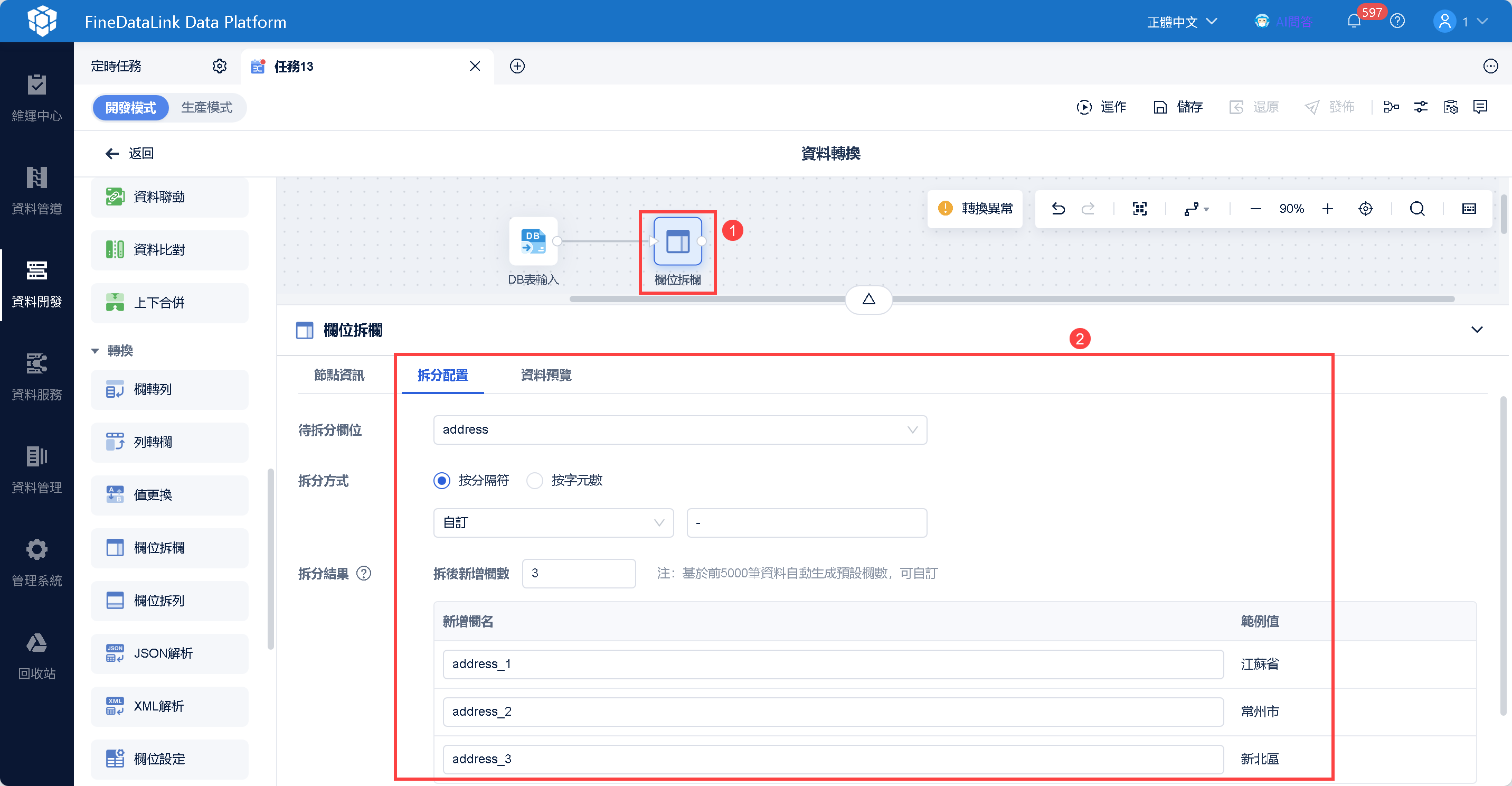

1)拖入「欄位拆列算子,將 address 欄位拆分成多欄。如下圖所示:
各設定項介紹如下表所示:
設定項
說明
待拆分欄位從上游的匯出中,選擇欄位進行拆分,僅限正文類型的欄位
拆分方式
1)按字元數
輸入任意正整數,按正整數的位數進行分割
2)按分隔符
可選擇的分割符號:英文分號,英文逗號,空格,英文冒號,自訂
其中「自訂」中可以輸入任意字元,輸入內容當作整個字元,該字元作為分割符進行分割
注:若使用特殊字元進行拆分,特殊字元前需要加分離字元 \
分隔符拆分邏輯:
  • 從左到右匹配分隔符進行分割
  • 拆分以分隔符為分界線,左右兩邊拆分無字元以 null 值代替
欄位值
分隔符
拆分列
A
A若拆分為 2 列,結果為:空 空
AAAA
1)若拆分為 2 列,結果為:空 空
2)若拆分為 3 列,結果為:空  空 空
3)若拆分為 4 列,結果為:空 空 空 空
AAAAA
1)若拆分為 2 列,結果為:空  A
2)若拆分為 3 列,結果為:空  A  nul

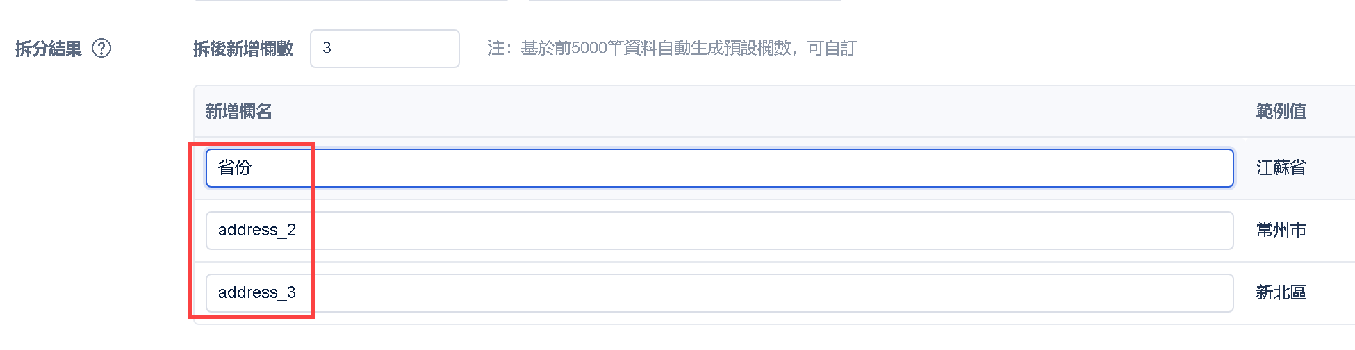

拆分結果拆分後新增列數:
  • 使用者手動輸入選擇保留的列數,列數是從第一個拆分值開始計算的
  • 「拆分後新增列數」的值只支援 1-100 正整數
  • 拆分範例是以前 5000 筆資料計算可得;若拆分後新增列數的值超過實際拆分值數量,將該生成列範例值為 null 值,資料預覽也為 null 值
  • 拆分出的新列命名為:欄位名_n,n 代表第幾個欄位。 如果重名則加“1” 直到不重名
  • 生成的新列,欄位類型預設都是正文類型
4.2.10.1 及之後版本,支援修改新增列名,列名規則可參考文檔:欄位設定

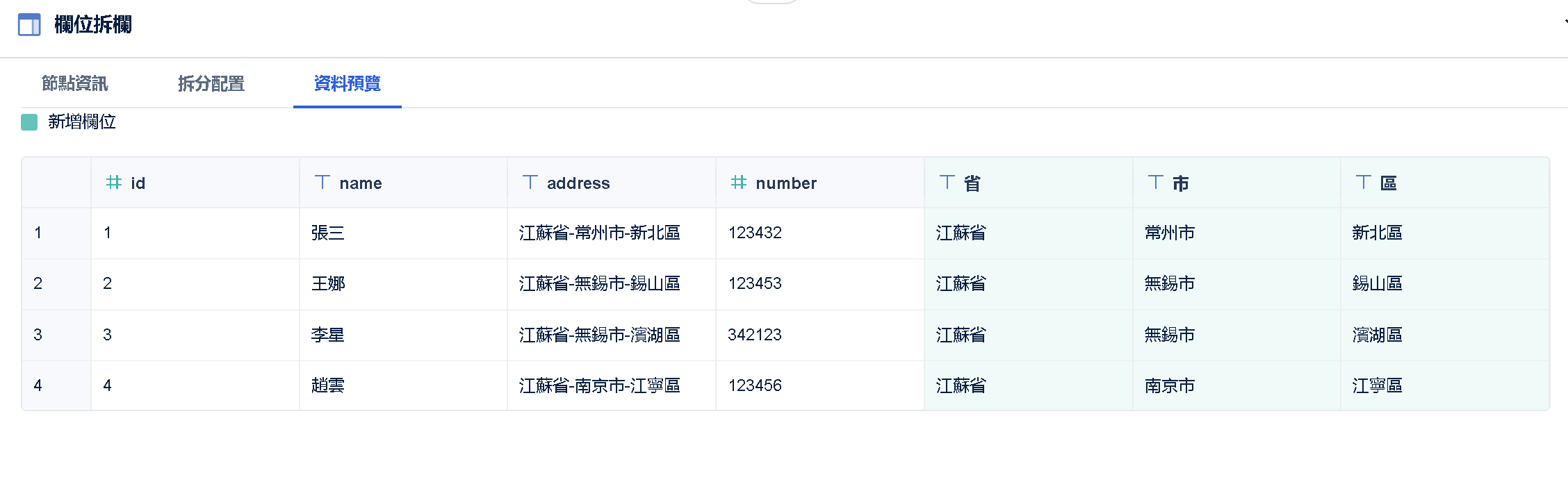

2)點選「資料預覽」,如下圖所示:
資料預覽頁面:預設預覽前 1000 筆資料,每頁預設 20 筆資料。

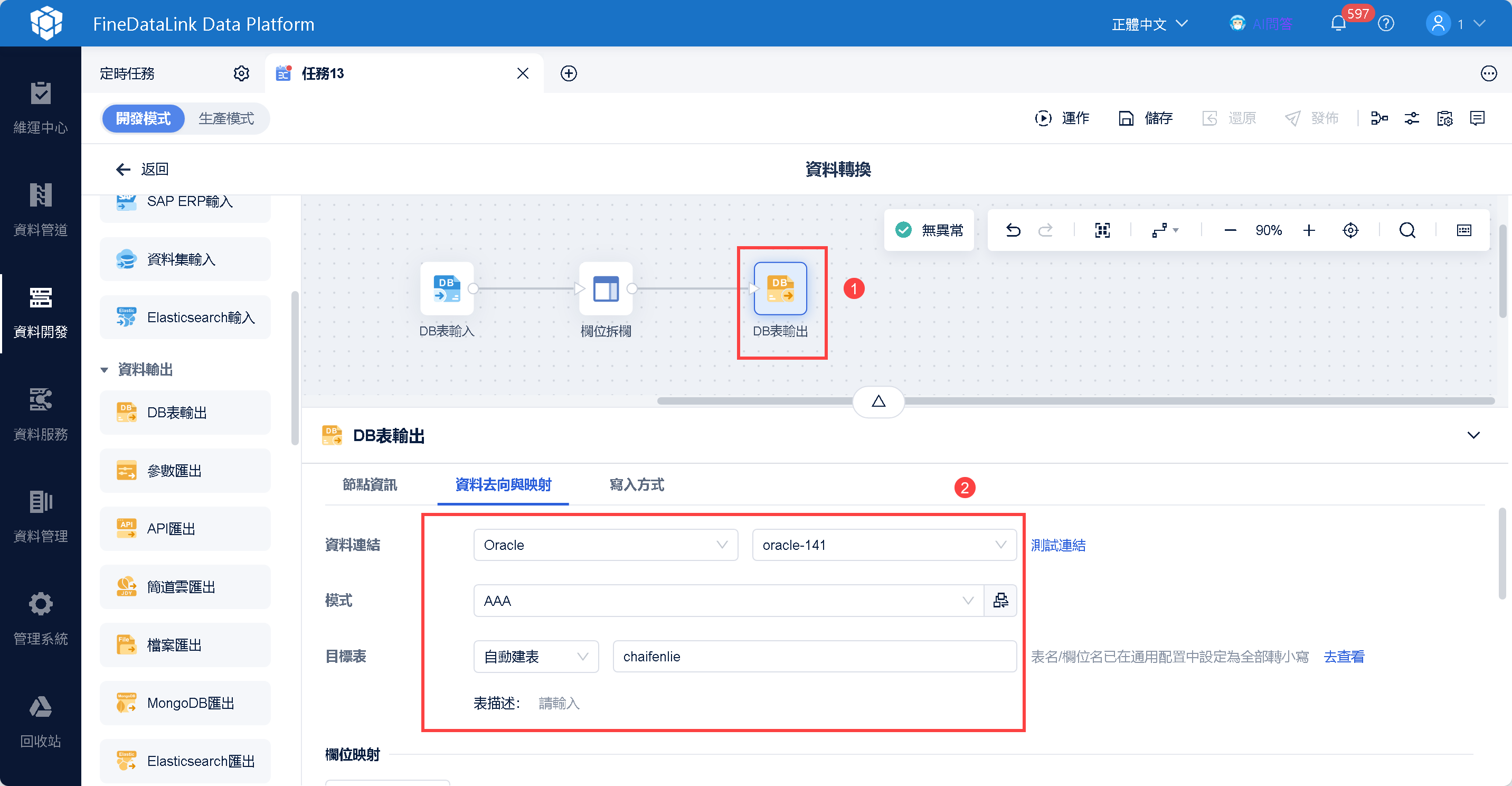

3.4 匯出資料
1)拖入「DB表匯出」算子,將處理好的資料匯出。如下圖所示:
2)點選右上角「儲存」按鈕。

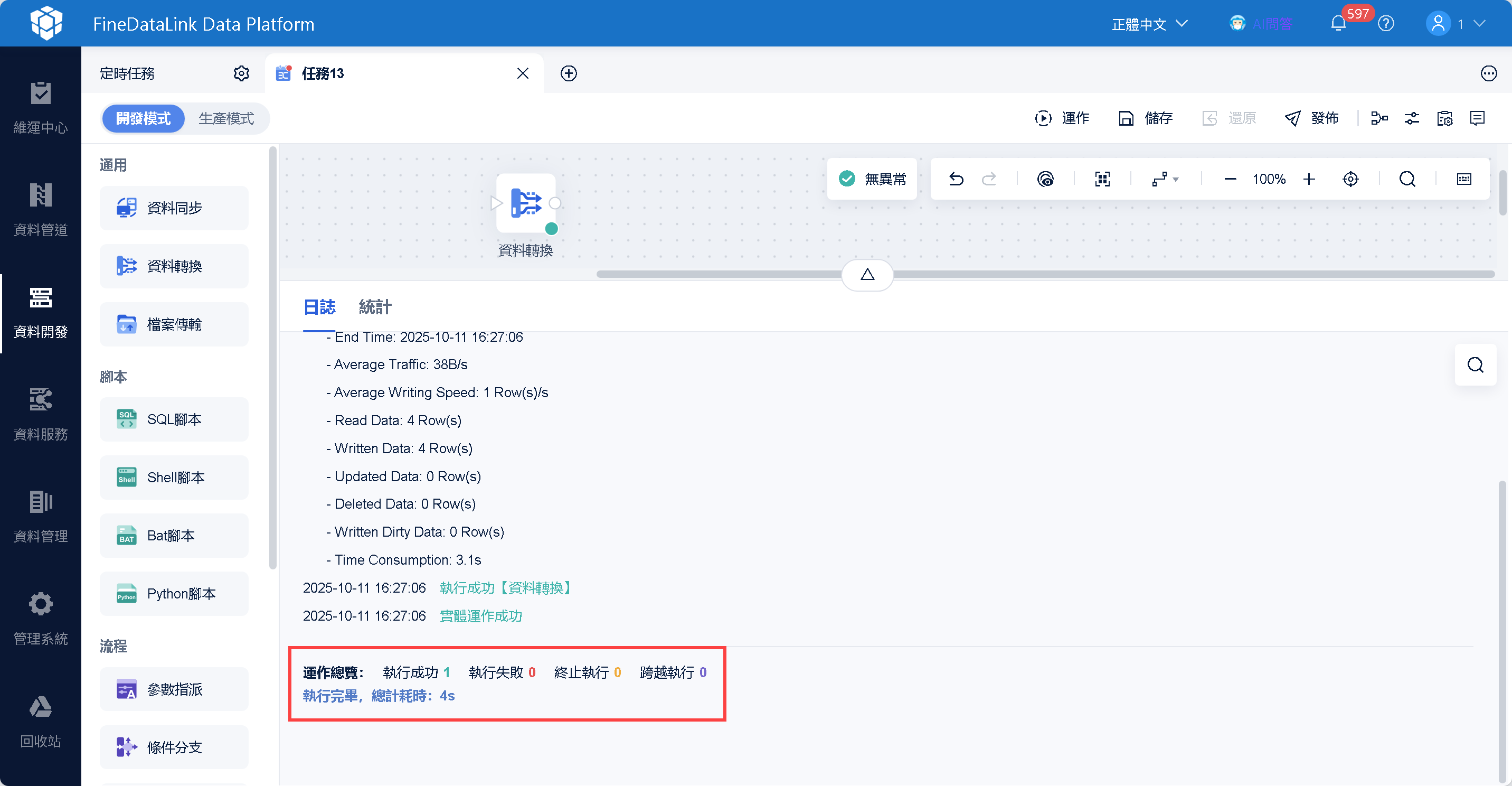

3.5 效果查看
1)點選儲存並運作按鈕,任務執行成功後。如下圖所示:
2)資料庫表資料如下圖所示:
