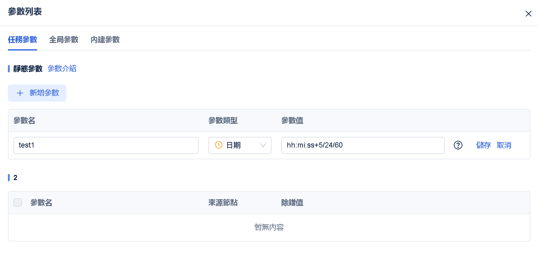

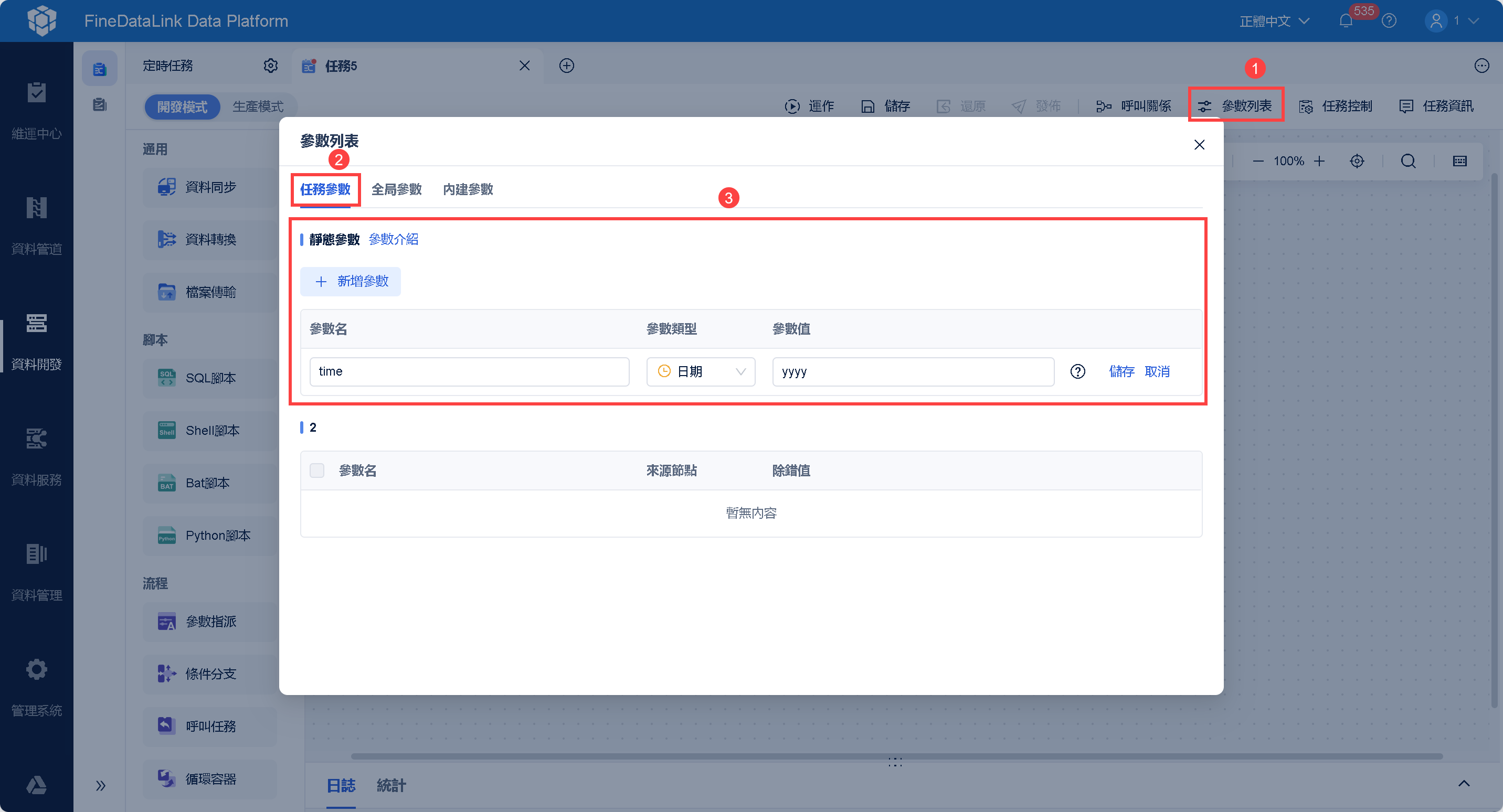

使用者可在「參數列表」中新增「任務參數」,即自訂參數,定義好的參數可在當前任務中引用。如下圖所示:
每次構建任務運作實體時,靜態參數的值會確定下來,實體運作程式中靜態參數的值不會發生變化。

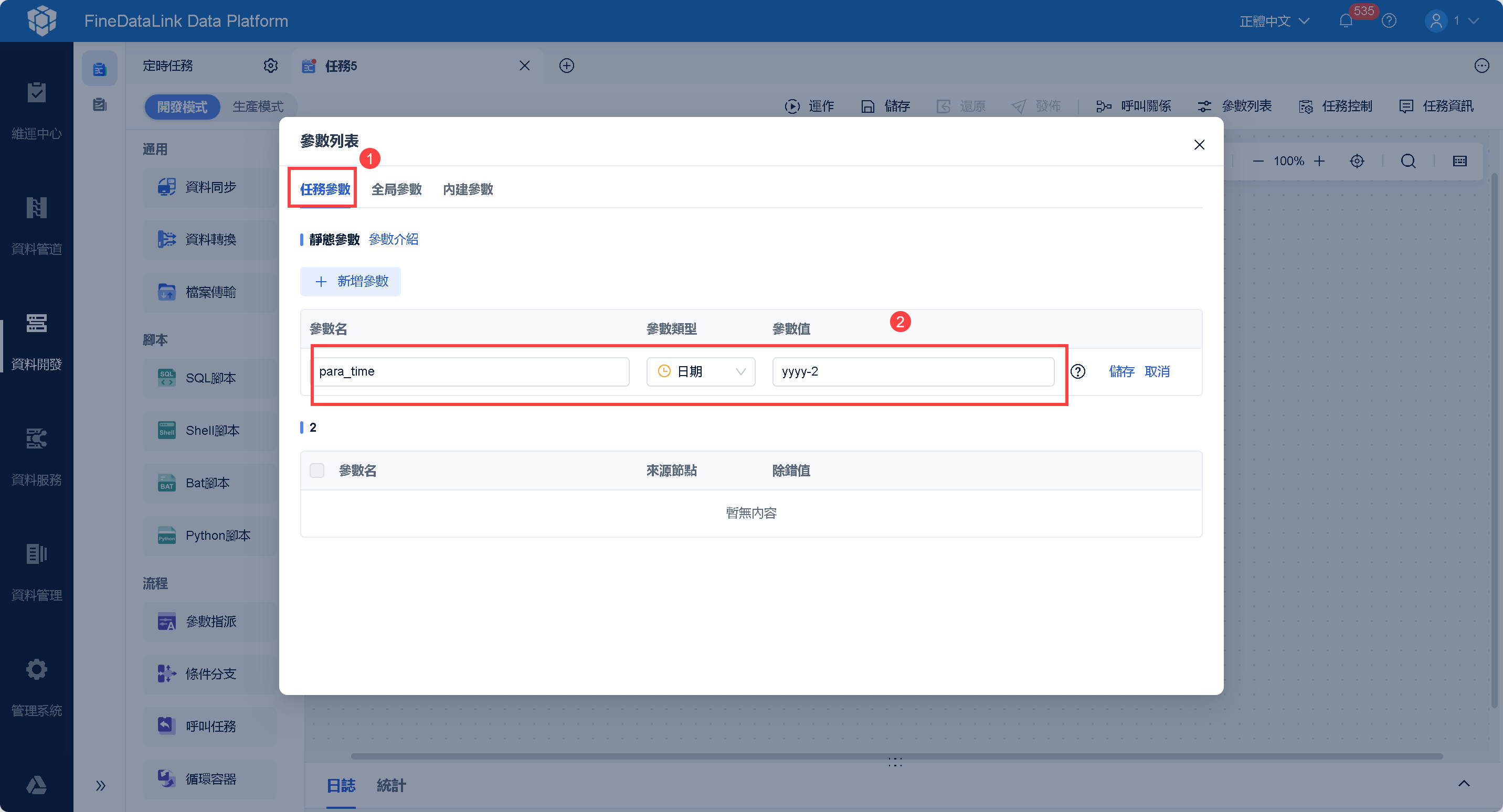

例如要自訂時間參數 para_time,預設值為 ${cyctime} 所在年份的前年,寫法如下圖所示:
注:預設參數為時間類型。
1)預設參數為時間類型。
2)4.2.12.4 及之後版本,支援為參數新增描述。

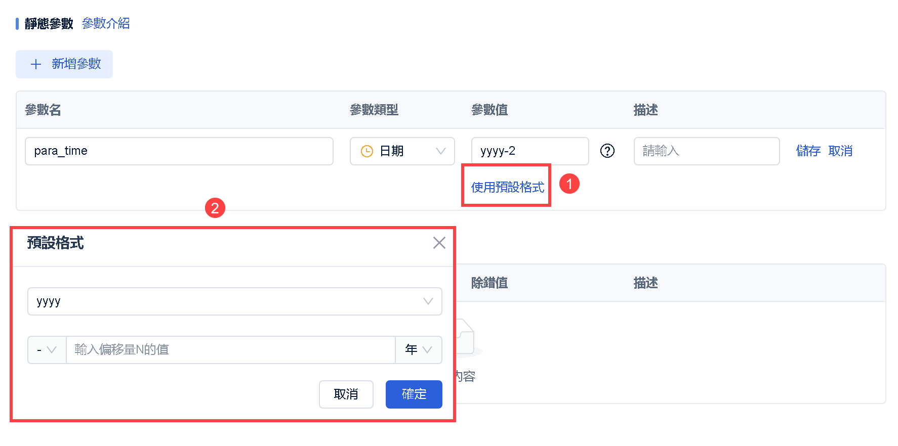

3)4.2.12.4 及之後版本,增加預設範本,將日期參數分為「時間格式」、「偏移」兩部分偏移部分,幫助使用者將變數拆成以下三部分:
  • 之前、之後“-”、“+”
  • 偏移N的值
  • 偏移的單位:年、月、日、時、分、秒

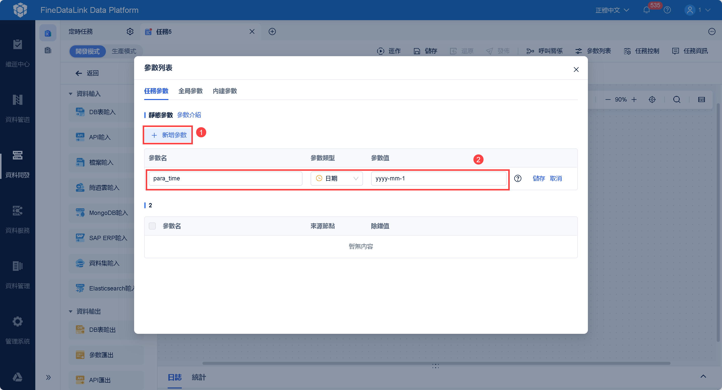

1)建立一個 ETL 任務,自訂一個 para_time 參數,預設值為 yyyy-mm-1(意為取值為 ${cyctime} 的前一個月)。如下圖所示:
注:參數設定的值類型需要和 SQL 語句中的時間欄位類型一致,比如範例中使用的參數值是yyyy-mm-1,則下面步驟中 SQL 語句中「mytime」日期欄位類型也應該是 yyyy-mm-dd 類型,而不能是 yyyy/mm/dd 類型。

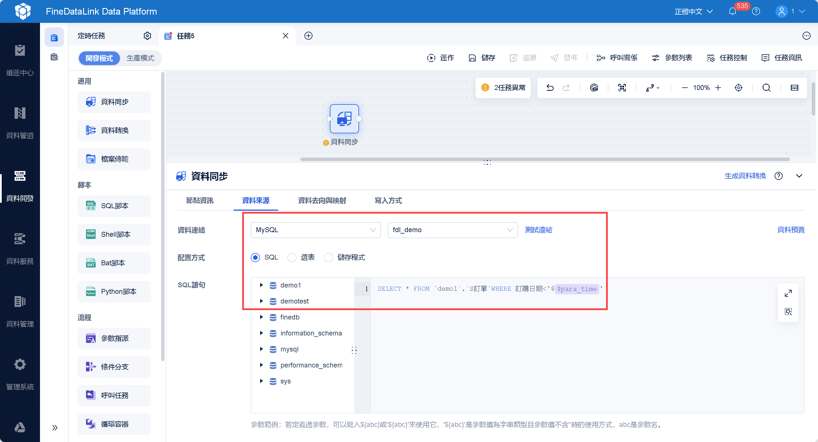

2)任務拖入一個「資料同步」節點,設定資料來源,輸入 SQL 語句,只取出日期欄位中小於參數的資料。

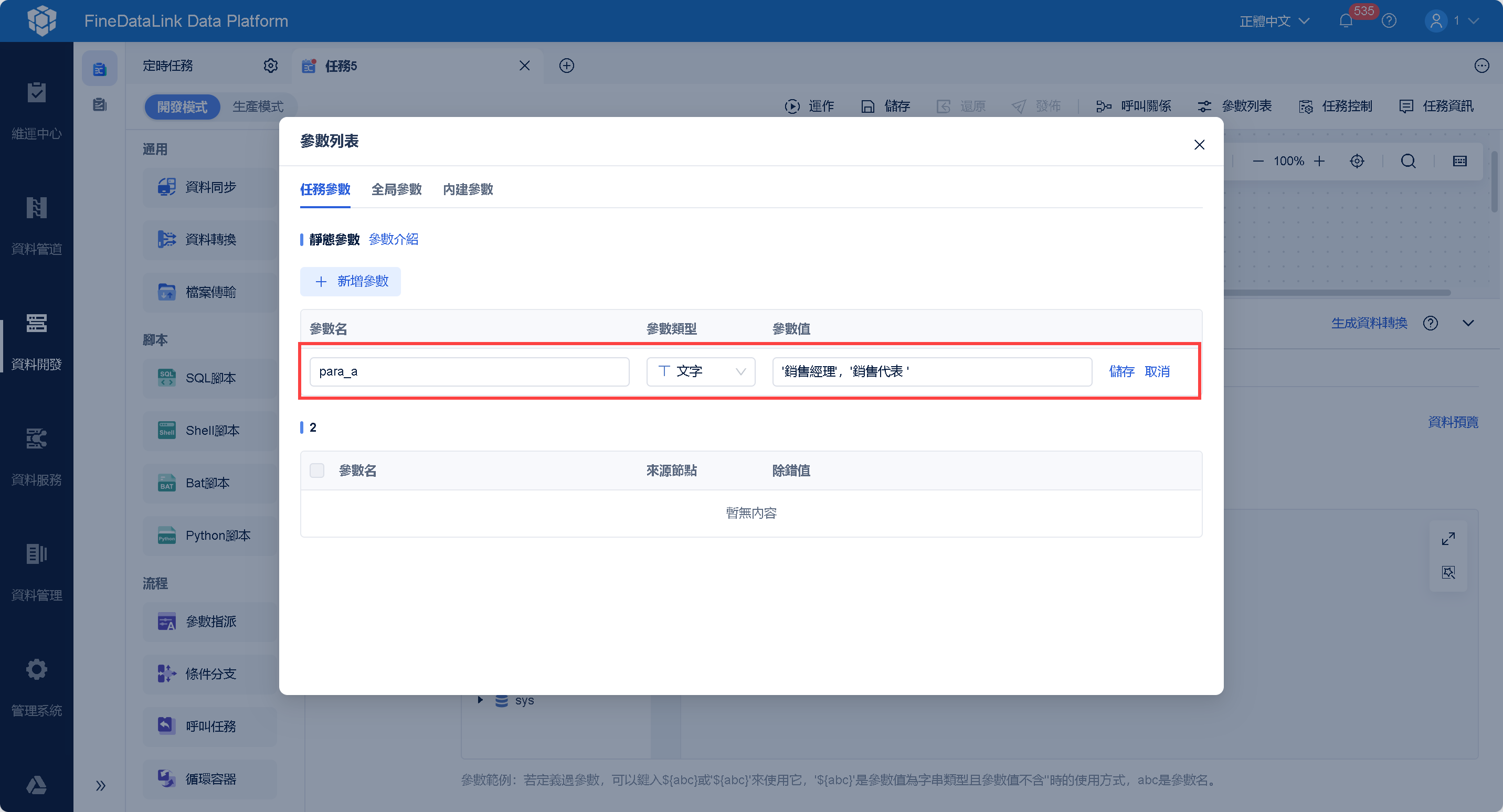

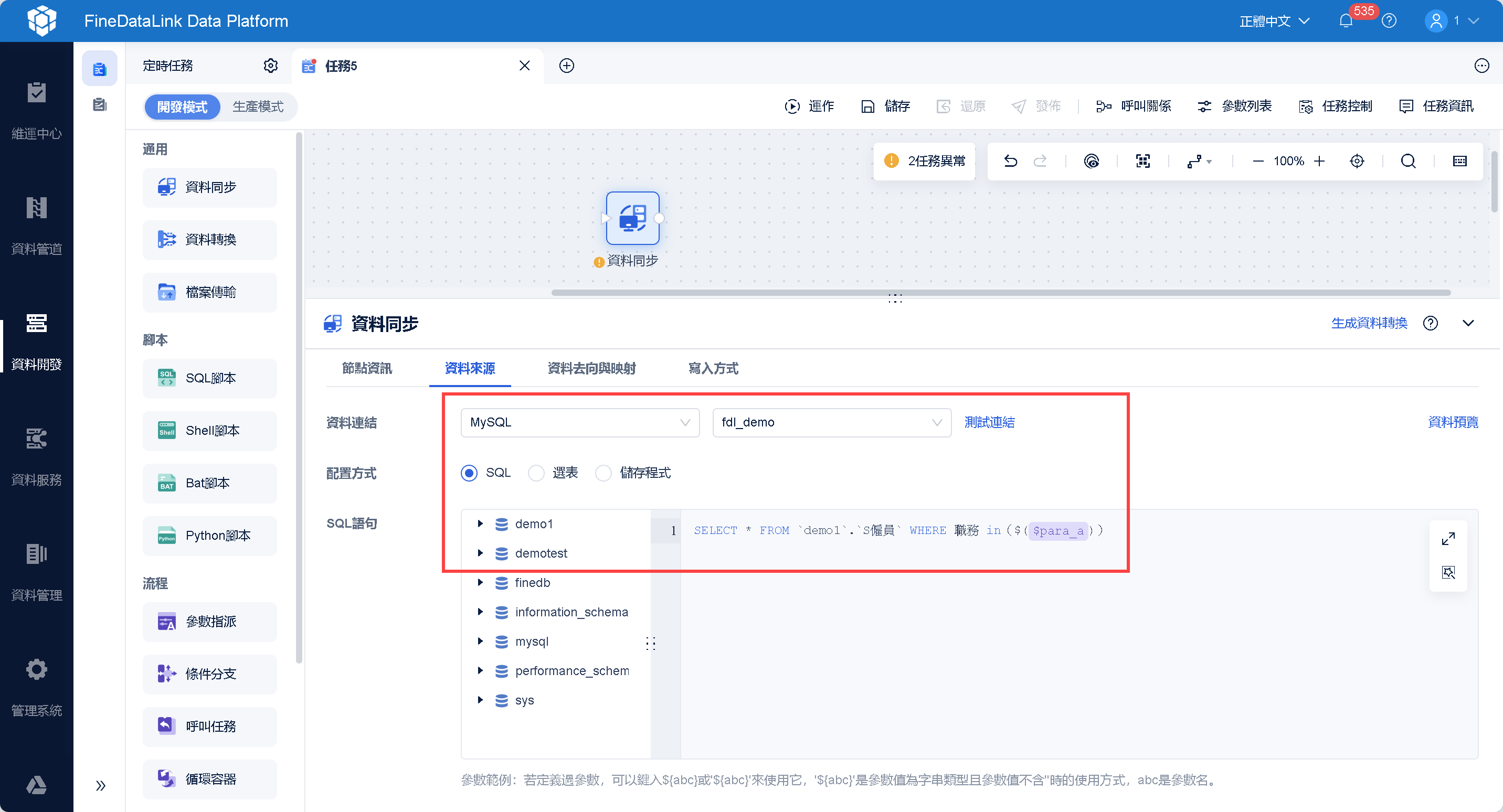

1)建立一個定時任務,定義一個正文類型的參數「para_a」,預設參數值有多個,用逗號將'銷售經理''銷售代表'分開,如下圖所示:
2)在其他節點的 SQL 語句中可以使用該參數,比如「資料同步」節點中只取出職務為銷售經理銷售代表的資料。如下圖所示:
3)點選「資料預覽」,可查看取出的資料。如下圖所示:
