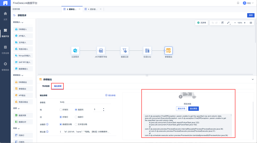

5. 注意事項编辑
若在匯出參數步驟預覽失敗,報錯「param unable to get the specified row and column data」,說明參數匯出資料為空,可忽略,任務可正常執行。
