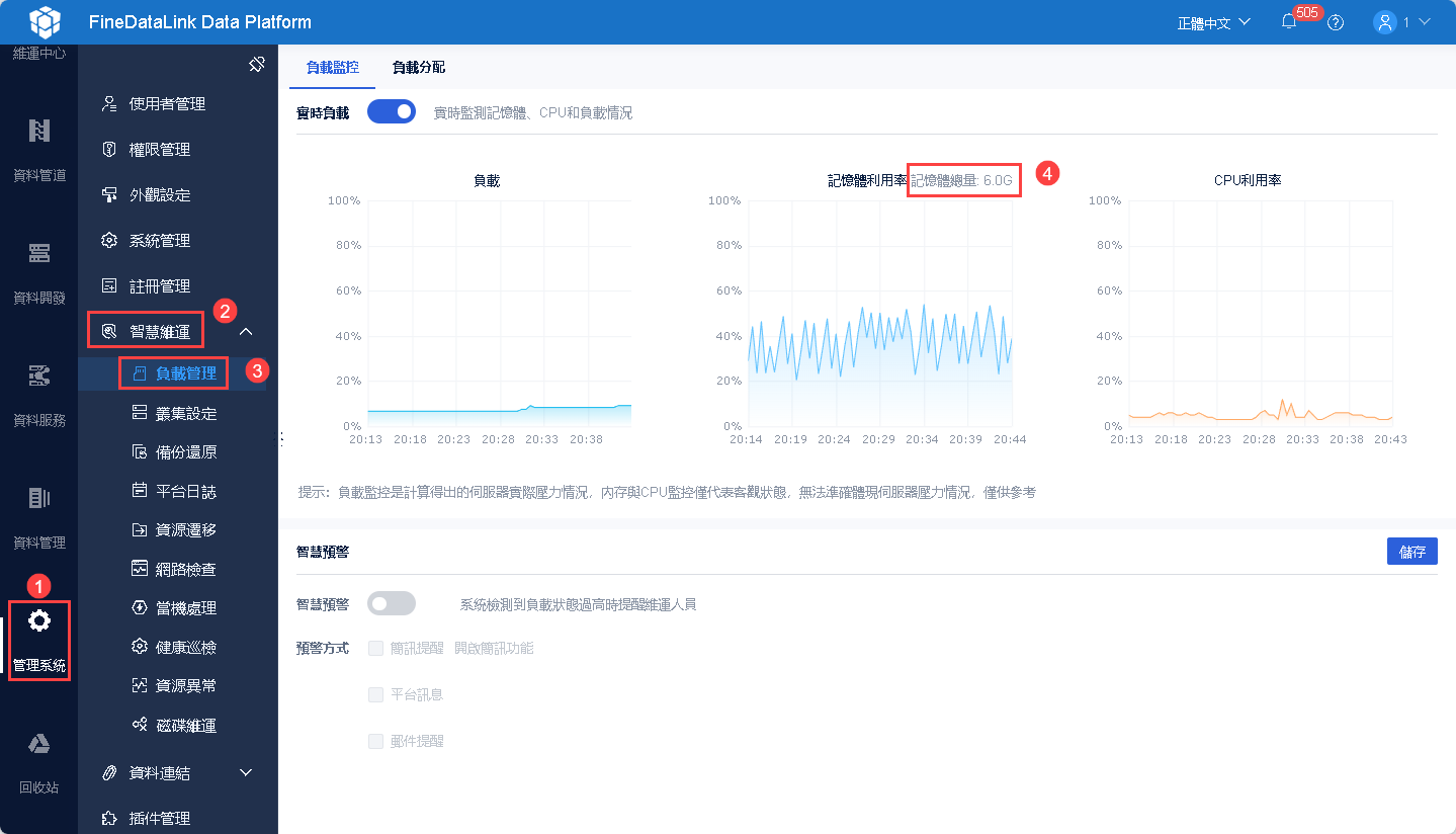

4)重啟 Tomcat 伺服器以使修改生效。管理者登入工程,選擇「管理系統>智慧維運>負載管理>負載監視」,可以看到實時記憶體情況,如下圖所示:

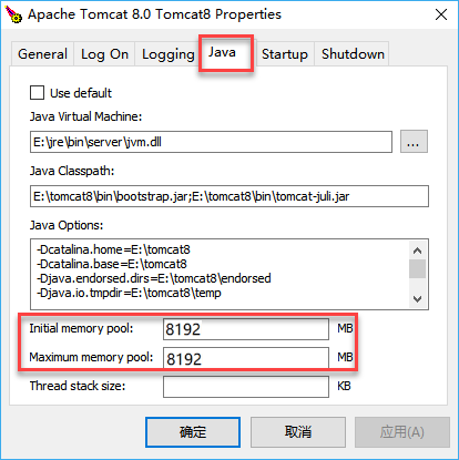

1)直接雙擊 Tomcat 出現在螢幕右下角的系統托盤,開啟Java選項卡,修改Initial Memory PoolMaximum Memory Pool即可。
前者為初始記憶體,後者為最大記憶體,最大記憶體儘量不要超過物理記憶體的 80% 。
2)修改後,重啟 Tomcat 設定生效。

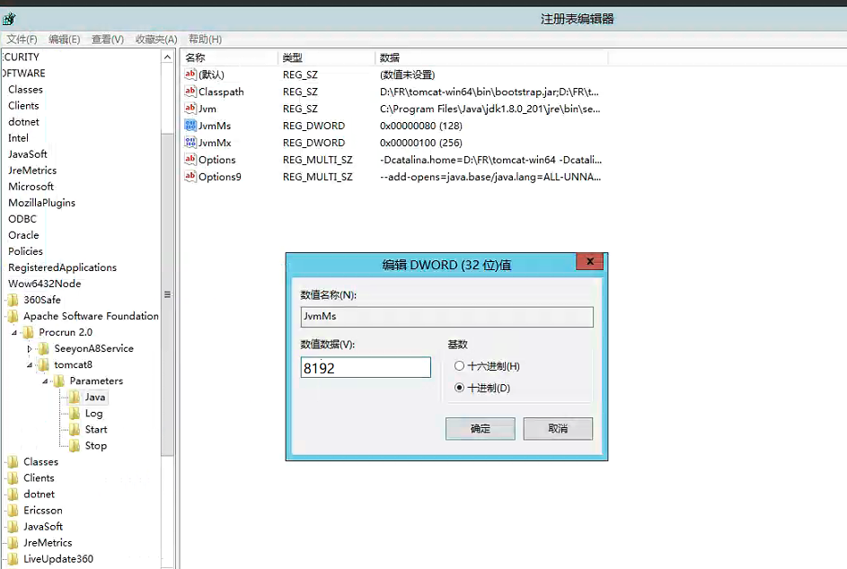

1)在註冊表編輯器中,找到HKEY_LOCAL_MACHINE\SOFTWARE\Wow6432Node\Apache Software Foundation\Procrun 2.0\Tomcat8\Parameters\Java(路徑可能有一點差別)。
修改 JvmMs(初始化記憶體)和 JvmMx(最大記憶體):
2)重啟Tomcat,設定生效。
