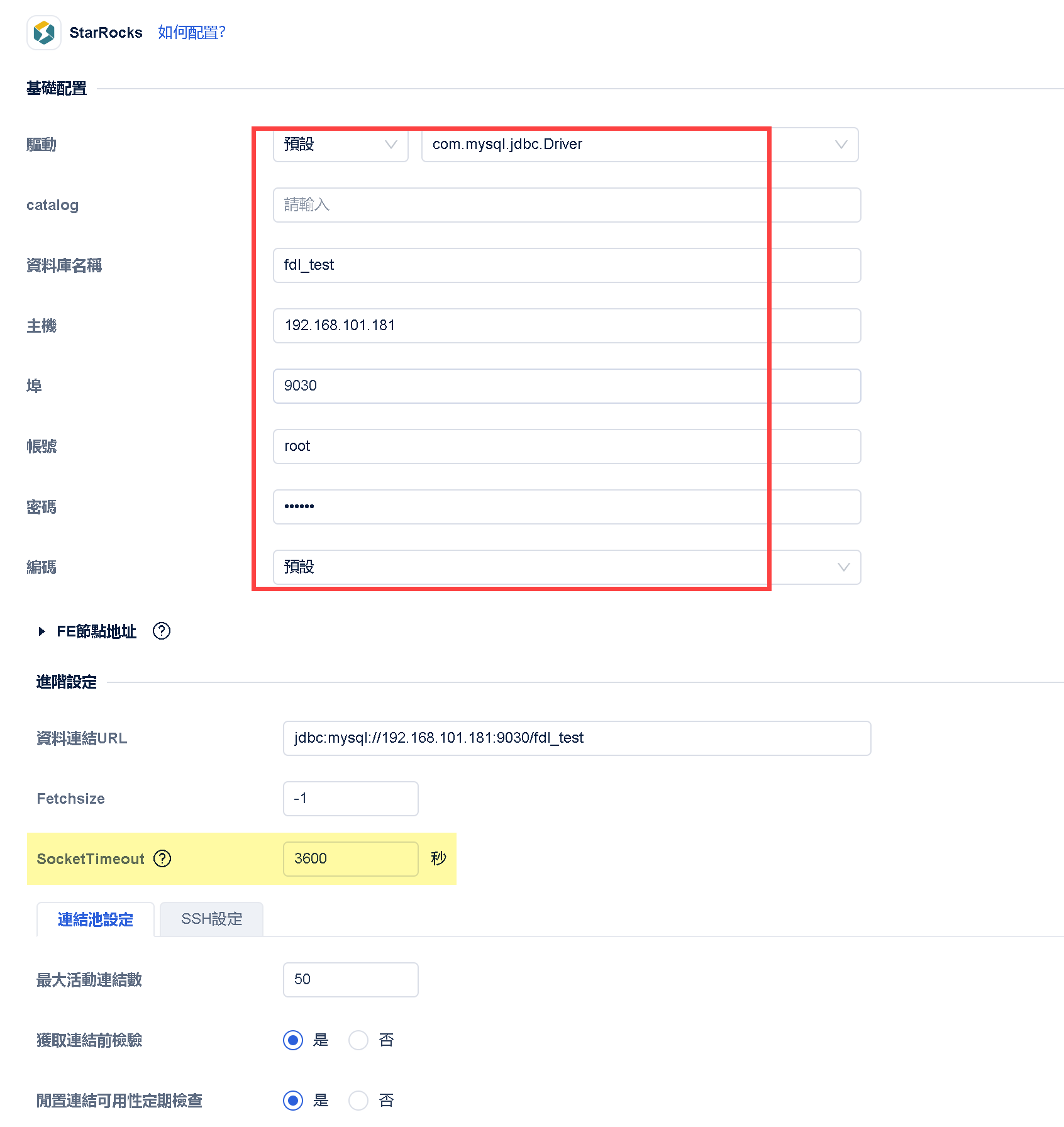

部分設定項說明:
| 設定項 | 說明 |
| FE 節點地址 | 如果 StarRocks 作為資料寫入端時使用,則需要配置 FE 節點 值說明: 填寫IP地址或主機名以及埠號,多個地址以,隔開 含義: 作為 Stream Load 的連結目標:
更多資料庫資訊詳情參見:StarRocks資料源 |
| SocketTimeout (4.1.14.1 及之後版本新增) | 值說明: 配置當前資料連結的套接字逾時,單位為秒,預設值為 3600 輸入框要求為非負整數,配置為 0 時,視為不設定逾時 該設定項應用場景: 在網路發生抖動時,可能會出現管道&定時任務發出查詢後,無限等待傳回資料的問題,使用者維運時,看不到報錯,但實際任務已不再同步資料 配置該設定項後,將控制查詢在一個合理的範圍內,達到套接字逾時時間後,SQL 語句會自動中斷報錯,避免出現無限等待的問題 該設定項控制的功能範圍:
