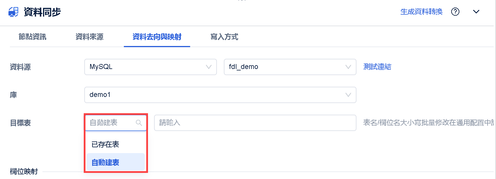

2.1 資料源/庫
選擇資料需要寫入的資料庫。支援的資料庫請參見:FineDataLink支援的資料源 文檔的第三章內容(支援資料寫入的資料庫)。
資料源處只展示已配置過資料連結且當前使用者有資料連結使用權限的選項。

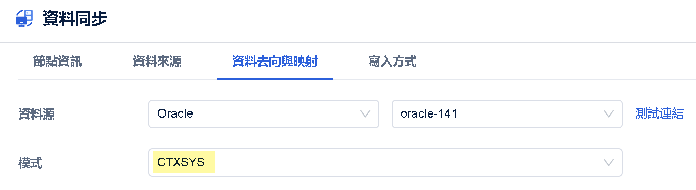

若資料庫有模式,支援選擇模式。如下圖所示:
模式預設值說明如下:
模式說明
資料庫有模式
  • 若資料連結中已配置模式,預設值為資料連結中配置的預設值。
  • 若資料連結中未配置模式,模式預設值為空,使用者自己選擇。
資料庫沒有模式若資料連結中設定了資料庫名稱,「庫」欄位預設值為資料庫名稱,若資料連結中未設定資料庫名稱,「庫」欄位預設為空。
注1:模式配置項僅選擇關係型資料庫才出現。
注2:目標表如果是「已存在表」,獲取的是此目標庫/模式下的表;如果是「自動建表」建表建在此目標庫/模式下。

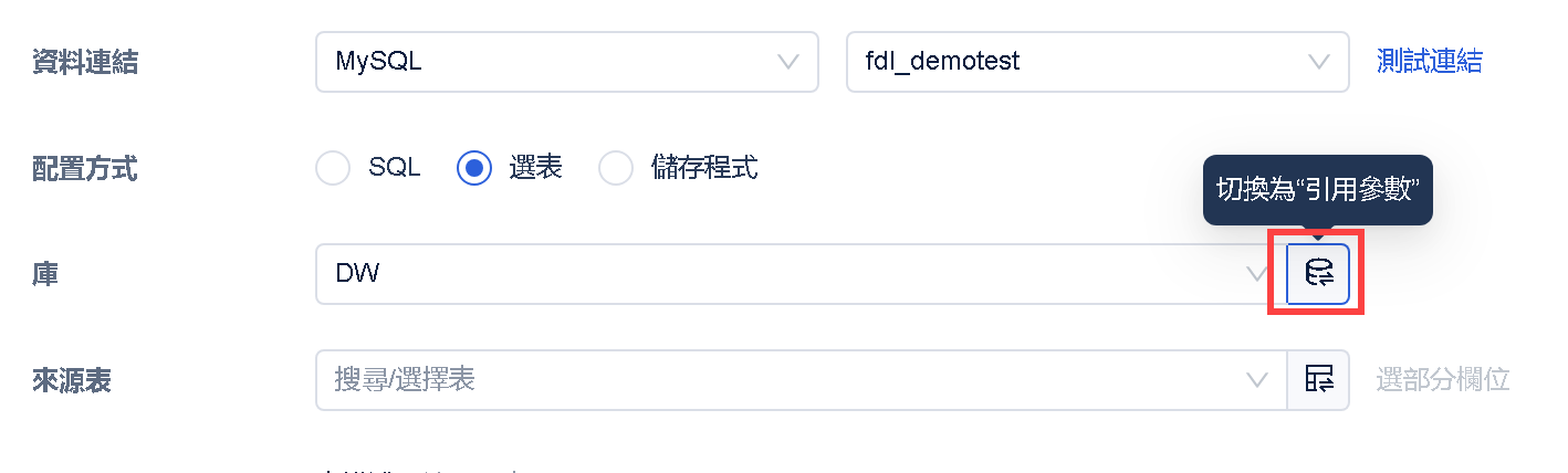

4.2.10.1 及之後版本,「庫/模式」支援引用參數,點選右側切換按鈕,即可選擇參數。
注:若模式/庫中使用參數,則該任務不支援 血緣分析 功能。

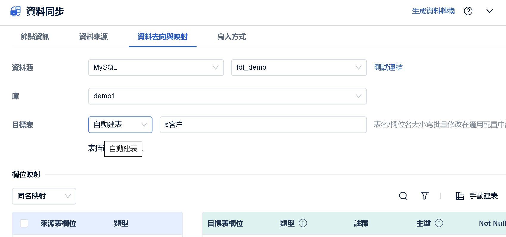

2.2 目標表
注:4.1.12.3 及之後版本,若目標表選擇「自動建表」,定時任務運作成功後,仍為「自動建表」。
功能說明
自動建表
直接在目標資料庫中建立一張表來存放
4.1.6.1 之前版本表名支援包含英文、數字、底線,4.1.6.1 及之後版本,表名支援包含英文、中文、數字、底線
若資料去向選擇了「Doris」或者「StarRocks」資料源,則設定去向端表時,需要選擇表類型,後續設定寫入方式時有一定的限制,詳情參見:Doris資料源使用說明StarRocks資料源使用說明
已存在表
選擇目標資料庫中已有的表來存放資料
4.2.10.1 及之後版本,目標表為「已存在表」時,支援「引用參數」
注:若目標表中使用參數,則該任務不支援 血緣分析 功能。
注:若資料去向選擇了「Doris」或者「StarRocks」資料源,則設定去向端表時,需要選擇表類型,後續設定寫入方式時有一定的限制,詳情參見:Doris資料源使用說明StarRocks資料源使用說明

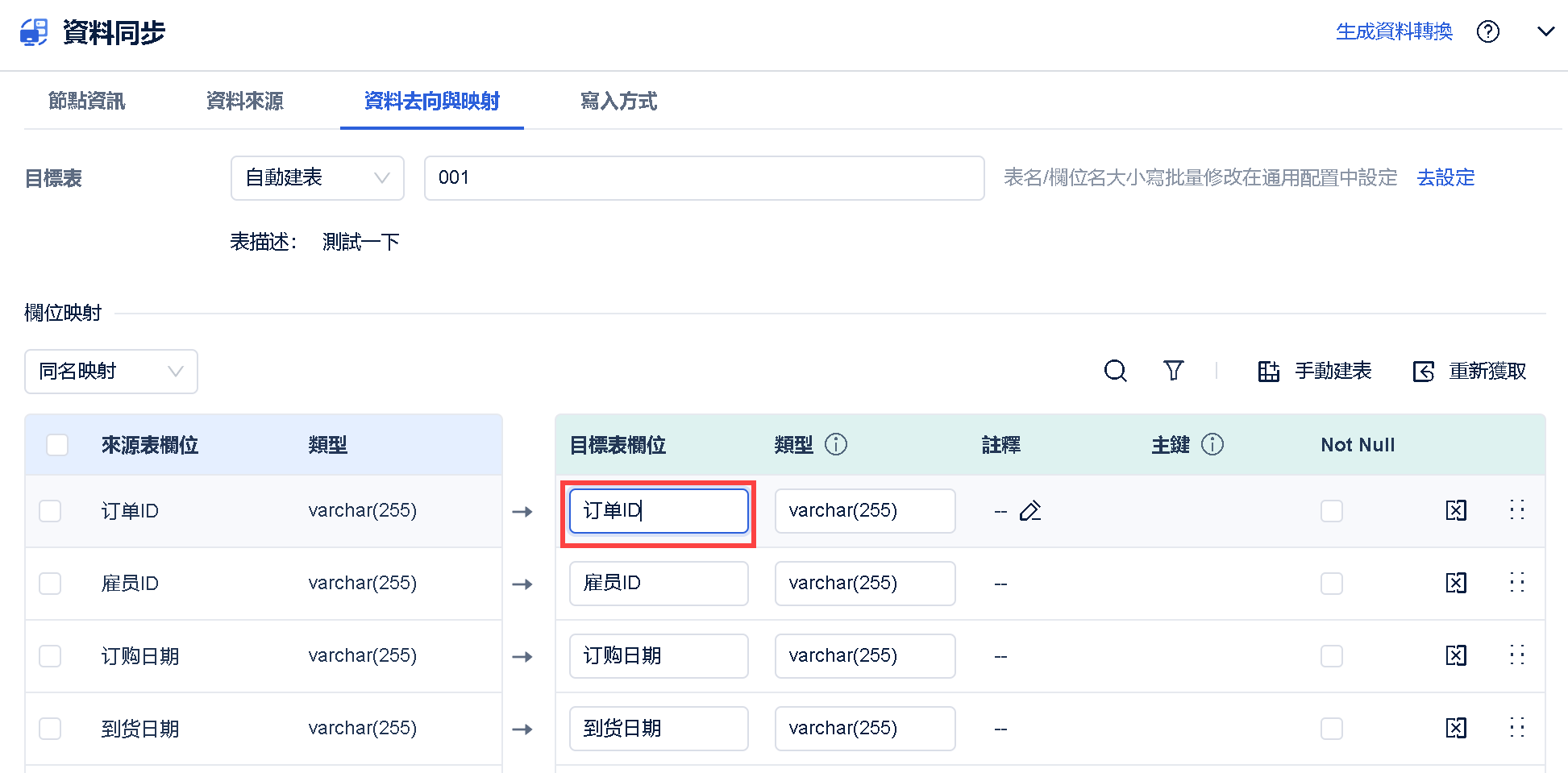

4. 設定欄位映射编辑
建立「來源端-目標端」的欄位對應關係。如下圖所示:
注1:4.1.3 及之後版本,目標表為 Hive、星環 TRANSWARP INCEPTOR 且選擇自動建表時,可選取目標表裏的某些欄位作為分割槽鍵,詳情請參見:讀取、建立、寫入分割槽表
注2:4.1.9.3 及之後的版本,支援使用通用配置對資料源的欄位映射規則進行修改,詳情請參見:通用配置-欄位映射規則

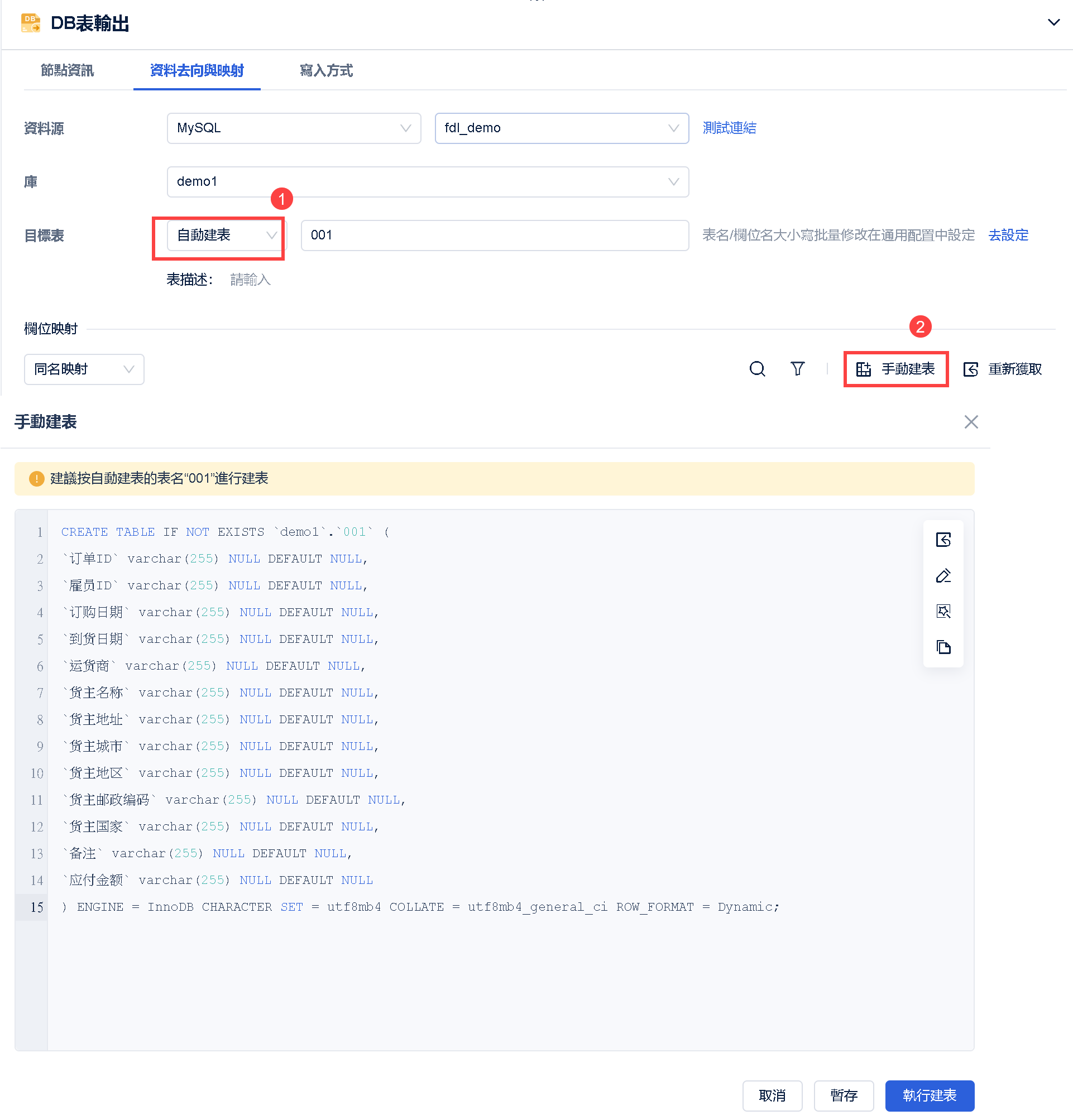

4.2 手動建表
目標表選擇「自動建表」時,才顯示「手動建表」功能。
點選「手動建表」按鈕後,使用者可修改欄位名、欄位類型,以及定義各種表的特性。如下圖所示:
1)支援查看和修改建表語句。
  • 建表語句支援「重新獲取」,重新獲取=重置建表語句。
  • 修改建表語句,不會與欄位映射裏的配置做聯動。
2)修改建表語句後,點選「執行建表」按鈕,在資料庫中建表成功後,「本文2.2 節目標表」處將自動切換為已存在表
3)「手動建表」中的配置內容,不會在任務運作時生效;使用者可手動運作,建表成功後,按照已存在表的邏輯,覈對配置是否合理。

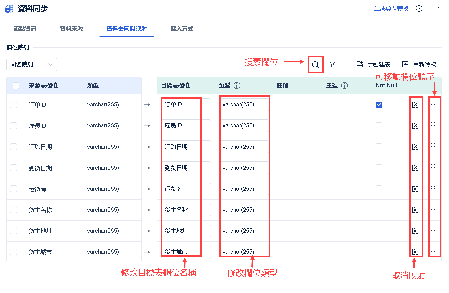

4.3 編輯映射
注1:若確定將 X 個欄位輸入到目標表中,則這些欄位必須配置映射,即對應的目標表欄位不能為空。
注2:若來源表有 10 個欄位,希望將其中 5 個欄位同步到目標表中,可將不需要的欄位取消映射即可,或者使用 欄位設定 算子刪除不需要的欄位;來源表取消映射的欄位,將不會寫入到目標表中,不會影響其他欄位。
1)可對目標表欄位做以下設定:
  • 取消某欄位的映射
  • 修改欄位展示順序
  • 修改欄位類型;修改欄位名稱
  • 設定主鍵;設定欄位非空
2)使用者可自訂設定目標表欄位與來源表欄位之間的映射關係。如下圖所示:

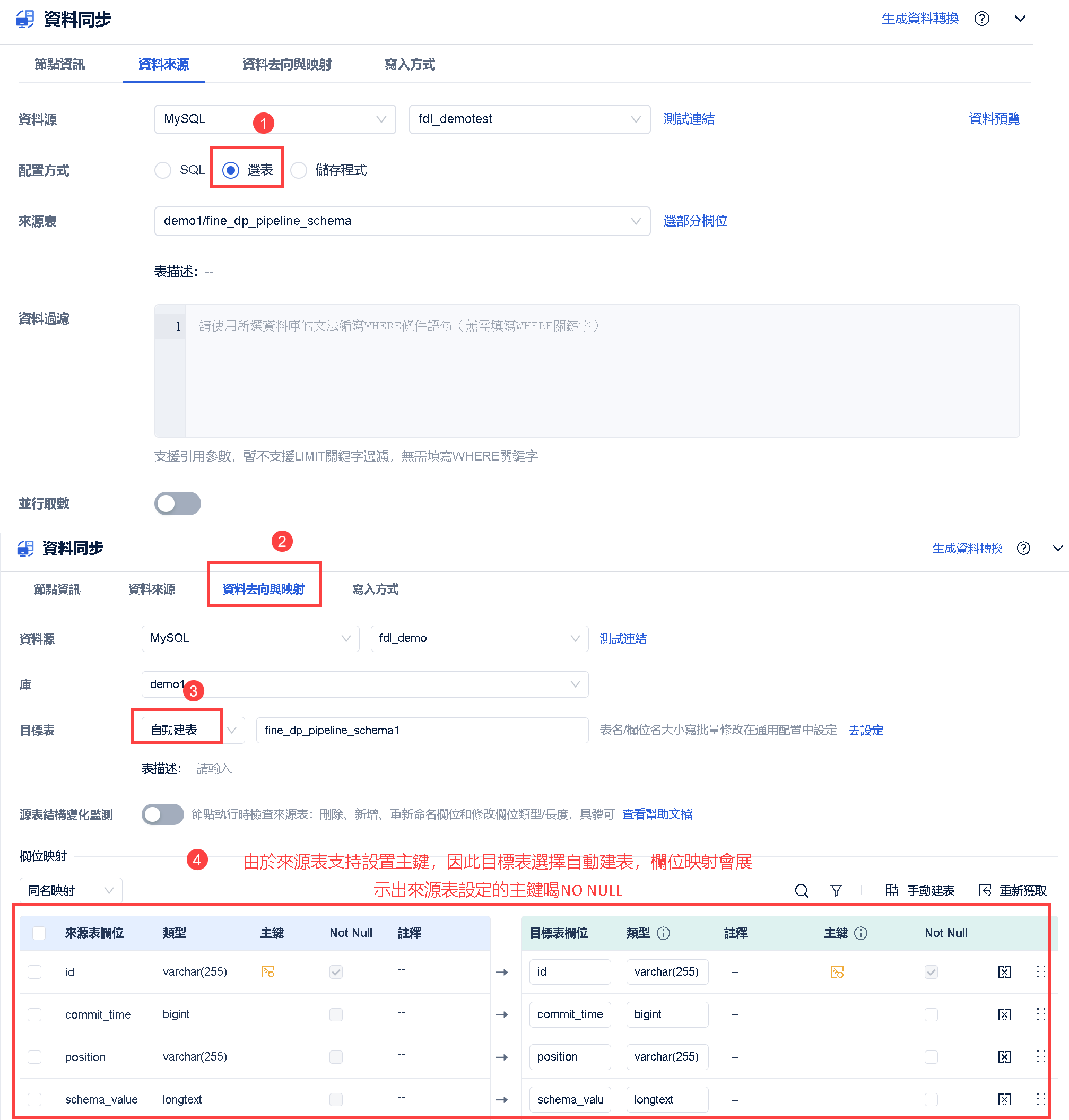

4.5 主鍵
4.0.21 及之後版本,資料去向 Tab 中若選擇「自動建表」,欄位映射 Tab 中可設定物理主鍵。
注:若資料去向 Tab 中選擇「自動建表」,欄位映射 Tab 中未設定主鍵,運作任務建表成功後,再次編輯任務,不支援修改主鍵。
注:Hive、星環Inceptor 不支援物理主鍵和設定主鍵標識列。
當配置方式為「選表」時,若來源表支援主鍵,自動建表欄位映射預設選中來源表的主鍵和Not Null,如下圖所示:

4.6 篩選目標表欄位
可篩選出目標表的已映射/未映射欄位、有異常(例如欄位名稱為空、類型為空等)/無異常欄位。如下圖所示:
