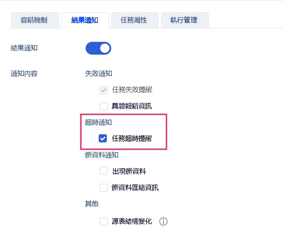

2.2.2 超時通知
4.2.13.2 及之後版本,新增「超時通知」,支持設置任務超時提醒,及時通知運維人員進行處理。
使用前提:需開啓「容錯機制>超時限制」按鈕後,才支持勾選「任務超時提醒」。
若任務超時,各個渠道的通知内容統一爲:
${任務名} 運行超時,開始執行時間爲 2023-03-21 15:22:38,已運行x分鍾/小時,請前往【任務運維】-【定時任務】-【運行記錄】查看詳情。

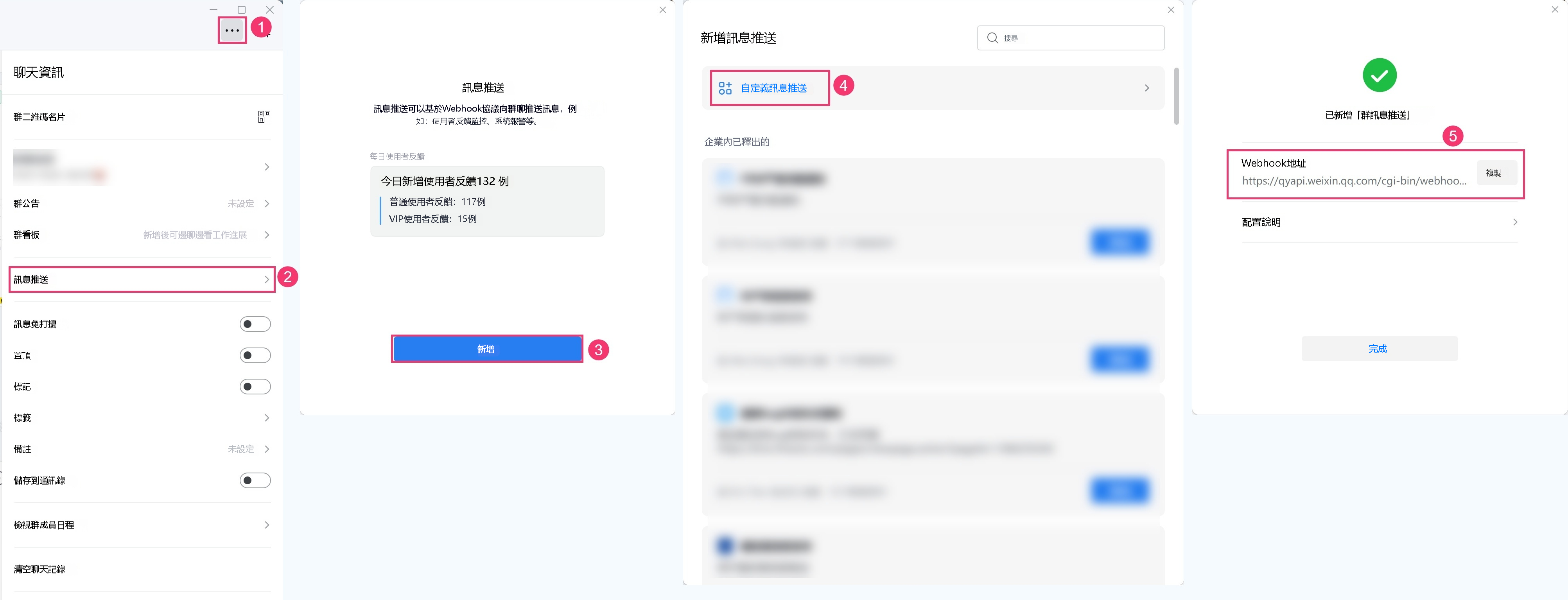

企業微信群機器人 Webhook 地址:新增群機器人步驟如下圖所示,機器人新增成功的提示頁面上會有 webhook 地址:
