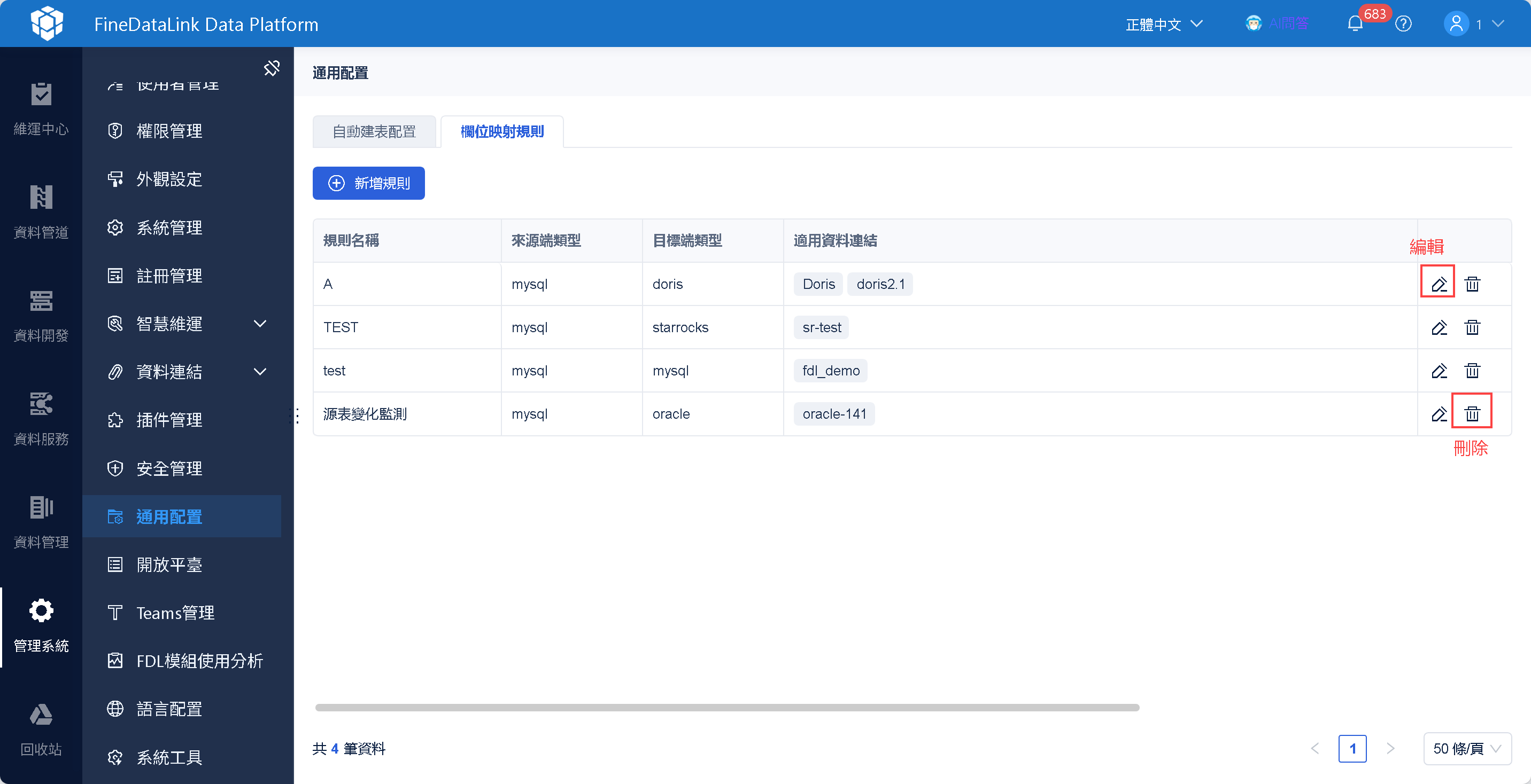

2.2 管理規則
在列表中,可查看所有的配置,支援編輯、刪除配置。如下圖所示:
