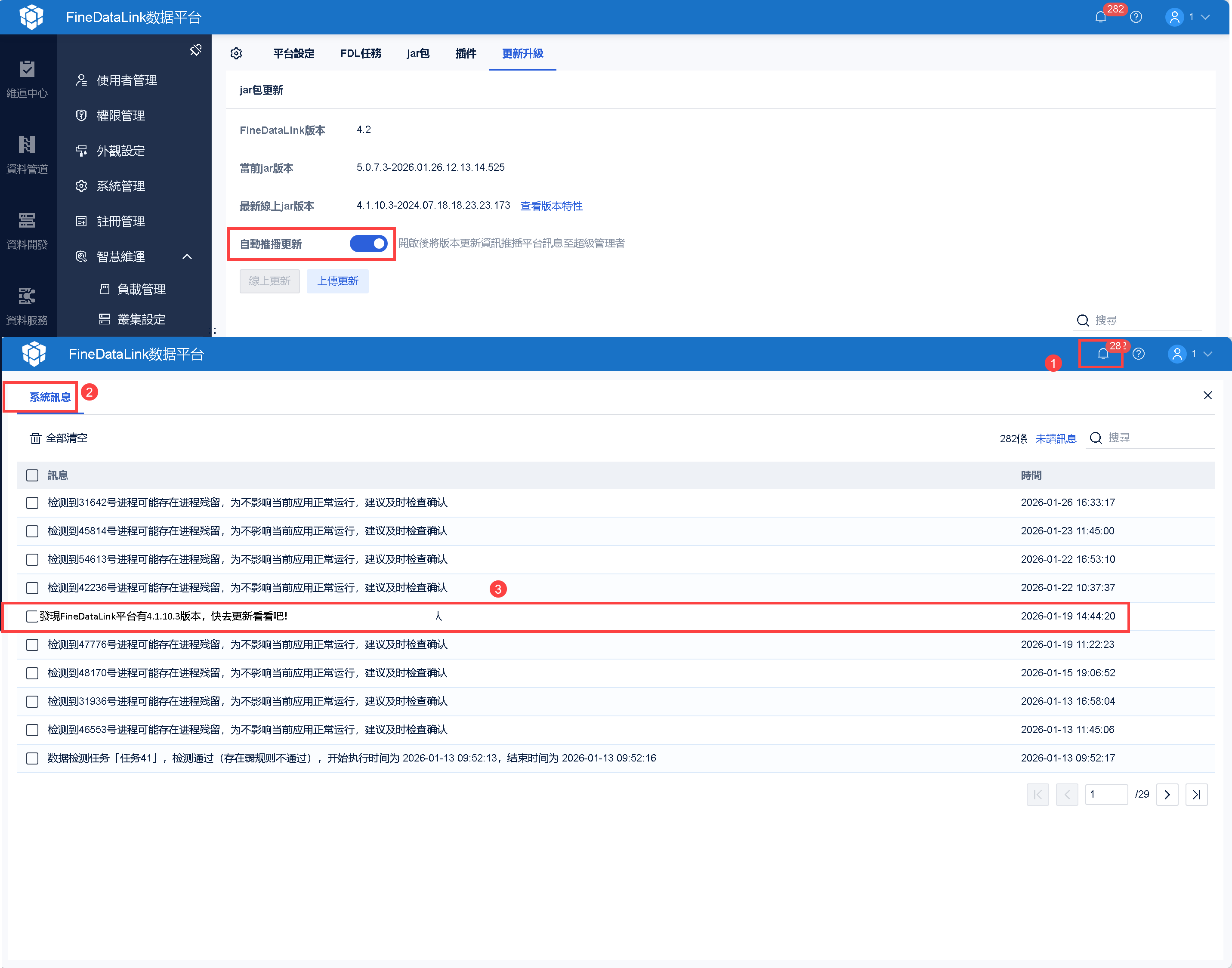

「自動推播更新」按鈕預設開啟,當伺服器為外網環境時,每天晚上12點自動檢查更新,如果有新版本更新則為超級管理者推播平台訊息,如下圖所示:

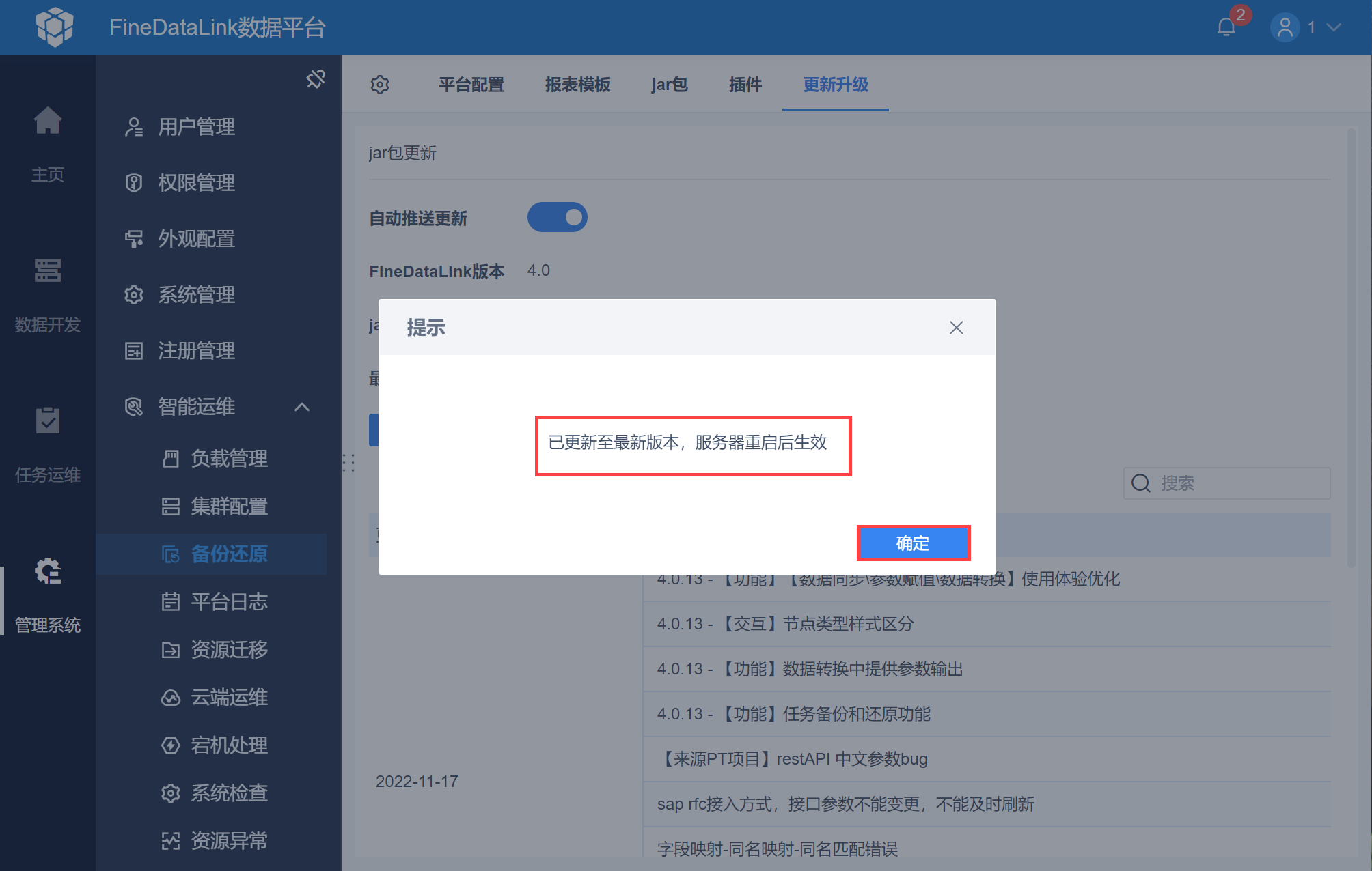

當前版本低於 4.1.10.3,可點選「線上更新」按鈕若已經是最新線上版本,則按鈕灰化),升級到 4.1.10.3 版本;其餘情況下不能使用「線上更新」功能。
範例說明:
點選線上更新」按鈕更新 JAR 包至 4.1.4 版本。

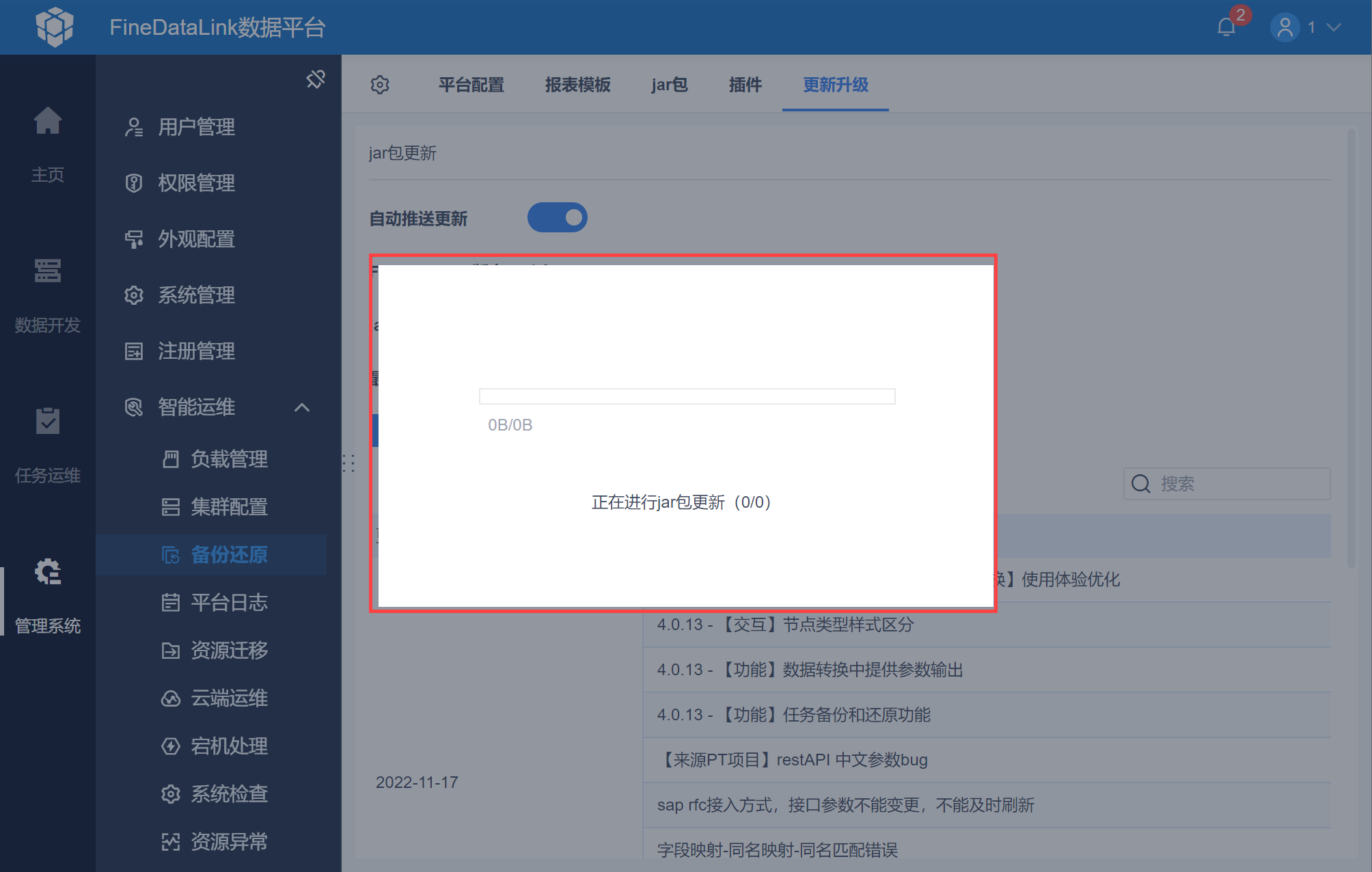

系統會自動進行 jar 包更新,如下圖所示:
等待更新結束後,點選確定,如下圖所示:
重啟工程,重啟步驟詳情參見:關閉或重啟FineDataLink工程,重啟完成後,進入「更新升級」,查看當前工程版本,已經升級至最新版本,如下圖所示:

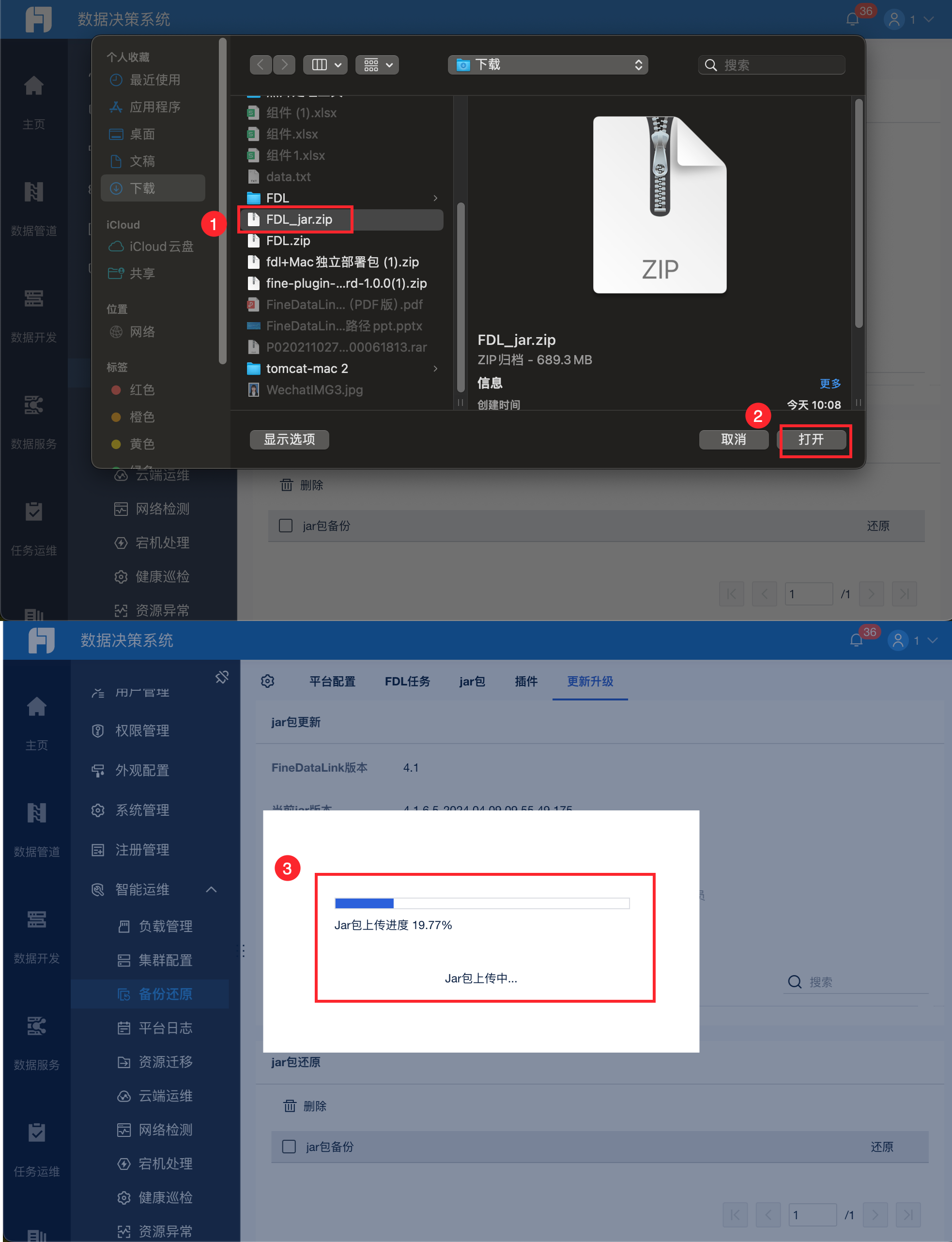

上傳更新支援前端上傳 JAR 包進行更新升級,使用者可向技術支援獲取任意想要升級的小版本,進行上傳升級。4.1.7.2 版本開始支援。
1)向帆軟技術支援獲取需要升級的 JAR 包。
2)點選「上傳更新」,如下圖所示:
3)上傳獲取的 JAR 包並等待更新,如下圖所示:
等待更新結束後,點選確定,然後重啟工程,重啟步驟詳情參見:關閉或重啟FineDataLink工程,重啟完成後,進入「更新升級」,查看當前工程版本,已經升級至所需要升級的版本。
