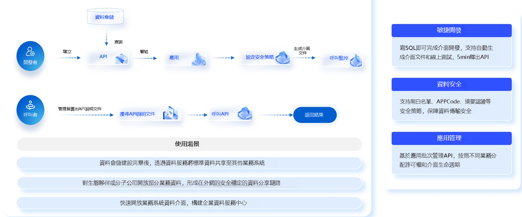

4. 操作流程编辑
4.1 發佈 API 流程
使用 FineDataLink 資料服務進行 API 發佈的操作流程如下:
注:資料服務完整範例請參見:資料服務簡單範例
步驟
步驟一:配置資料源
1)資料服務支援的資料源詳情參見:FineDataLink支援的資料源
2)在進行資料服務建立 API 之前,需要將已處理好、需要發佈資料對應的資料庫接入 FineDataLink,以便在 API 發佈配置程式中,可透過選擇資料源名稱來控制需要發佈的資料。詳情參見:建立並管理資料源
步驟二:發佈API
在 FDL 中發佈一個 API 需要三步,分別為:填寫 API 資訊設定發佈內容及參數預覽測試。詳情請參見:發佈API概述
知識擴展:
使用者可發佈包含參數的 API API,範例如下:
步驟三:綁定 API 至應用
API 發佈後,需要將 API 綁定在「應用」中,以此獲取外部系統呼叫需要輸入鑑權認證,保證發佈的 API API在被外部系統呼叫時更安全。詳情請參見:綁定API至應用
「步驟二:發佈API」中也可以綁定應用
該步驟中,可以:
1)在應用中匯出 API 說明文檔,提供給呼叫者,供呼叫者查看
2)綁定應用時,支援設定認證方式,認證方式支援:無認證、AppCode、摘要簽章認證
具體範例參考:
3)外部系統呼叫時開通黑白名單,可保證發佈的 API API在被外部系統呼叫時更安全。詳情請參見:配置API黑白名單
其他說明:
對 API 進行任務管理、監視,查看運作狀態和 API 呼叫情況、批量上下線 API 等,請參見:資料服務維運

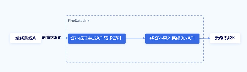

7. API匯出與資料服務的差別编辑
差別項
API匯出資料服務
功能說明
API匯出算子,可呼叫業務系統的API,修改業務系統的資料
可參考範例進行理解:活動日程資訊更新至企業微信日程新增/修改宜搭表單資料
將處理後的資料,封裝發佈為規範化的 API API,供外部系統呼叫
資料服務生成的是一個APIAPI,可供外部系統呼叫
可參考範例進行理解:資料服務簡單範例
