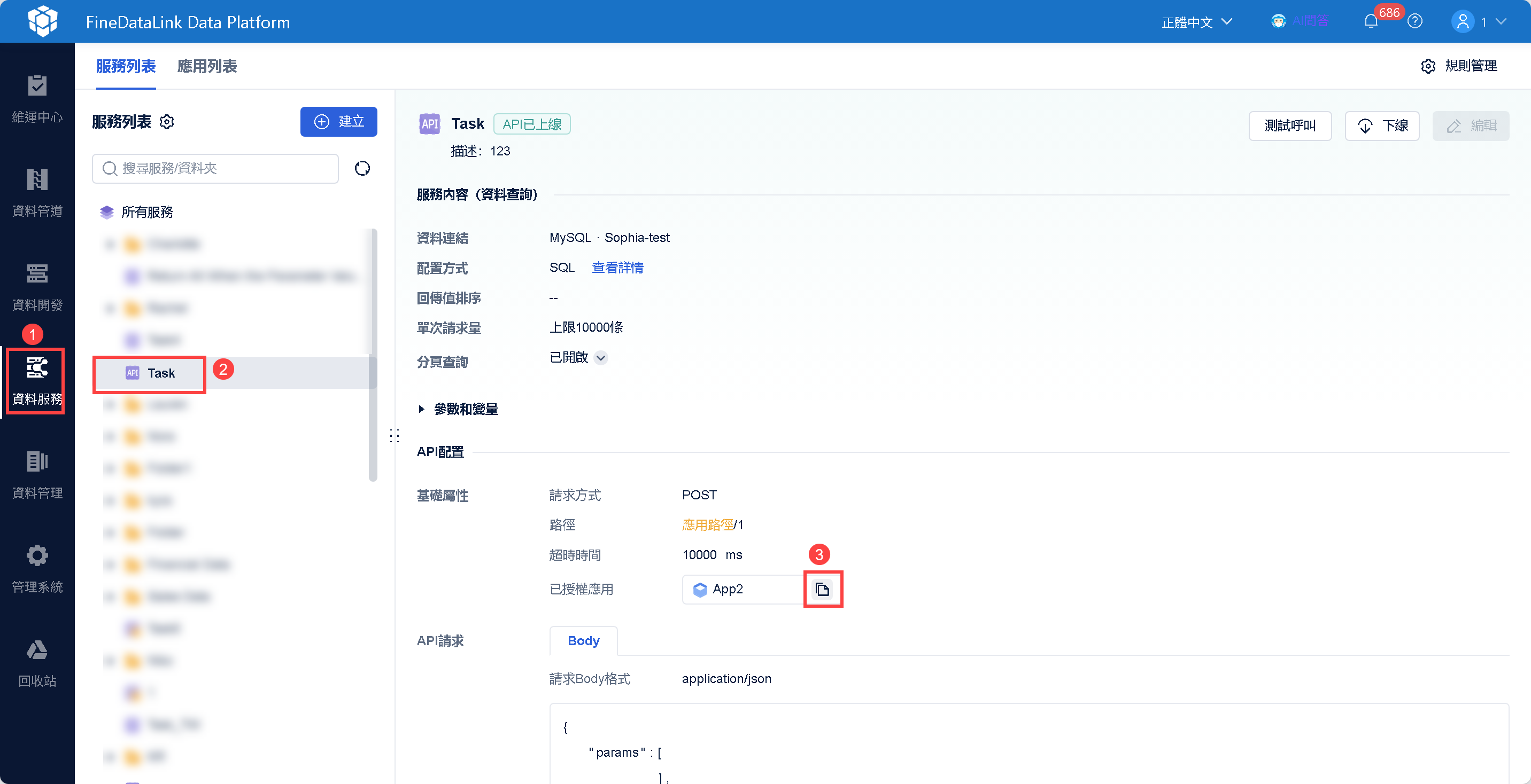

3.1 獲取API地址
首先在 API 列表介面選擇需要使用的 API,然後在已授權應用處複制路徑,獲取到 API 完整路徑地址,例如:http://localhost:8068/webroot/service/publish/a73a7179-20b8-40db-a4e5-15f10d75ff67/wendang,如下圖所示:

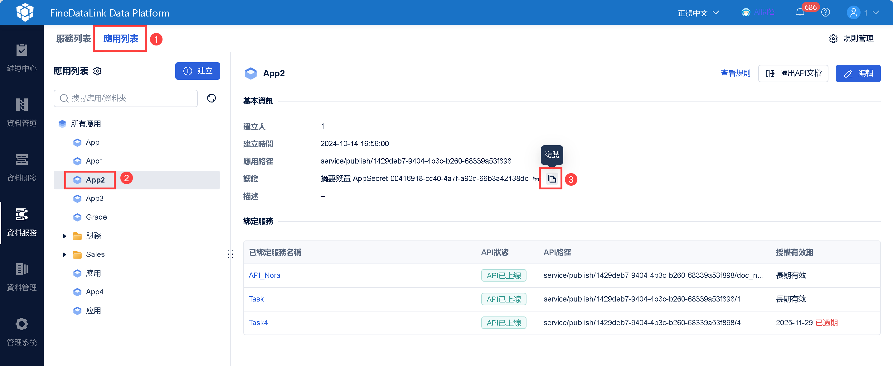

3.2 獲取 API 鑒權
若使用者使用了鑒權,則需要在「應用」中複制 APPCode,如下圖所示:
注:如果開啟了黑白名單,需要保證使用 API 的環境與發布 API 環境之間資訊能互通。

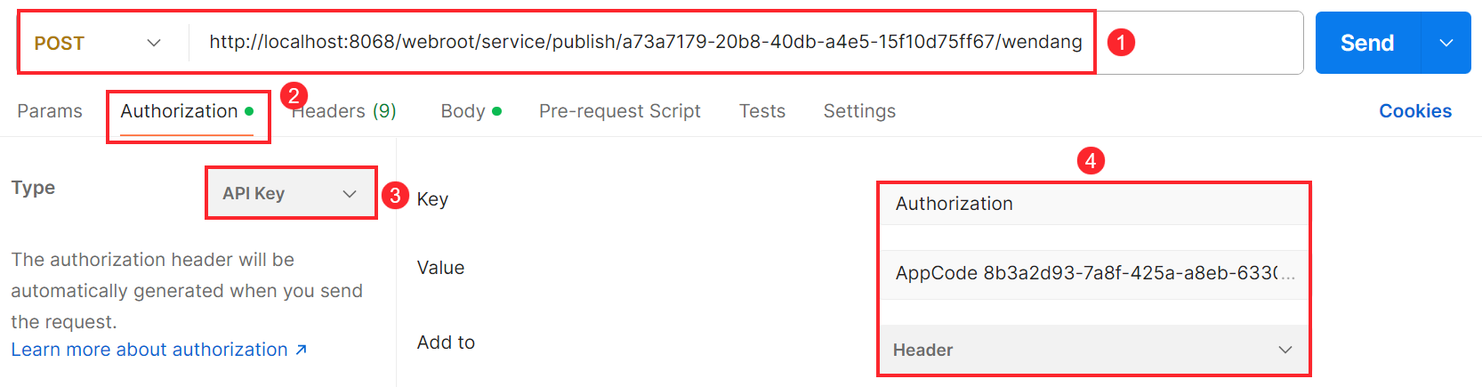

3.3 設定 API 基本資訊
使用任意取數軟體,選擇 POST 請求方式,輸入複制的 API 連結,選擇「Authorization」,勾選認證類型為「API Key」,輸入 Key:Authorization,value:本文 3.2 節複制的值,選擇 Add to 為 Header,如下圖所示:
注1:複制的連結預設為IP:埠/webroot 路徑,如果使用者的 FineDataLink 做過Tomcat下透過IP直接存取非容器化工程,則需要給複制的 url 去掉 webroot 。
注2:參數值格式為:APPCode+空格+APPCode 值,此處的 APPCode 為範例。

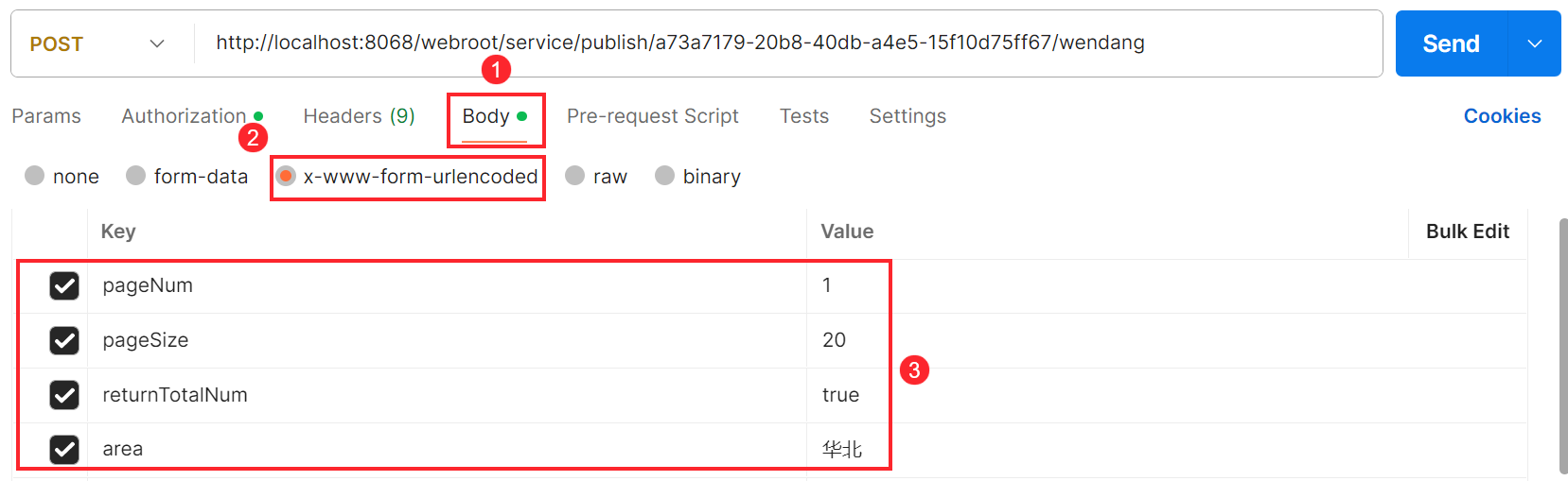

然後在 Body 中選擇「x-www-form-urlencoded」,輸入鍵值資料,如下圖所示:

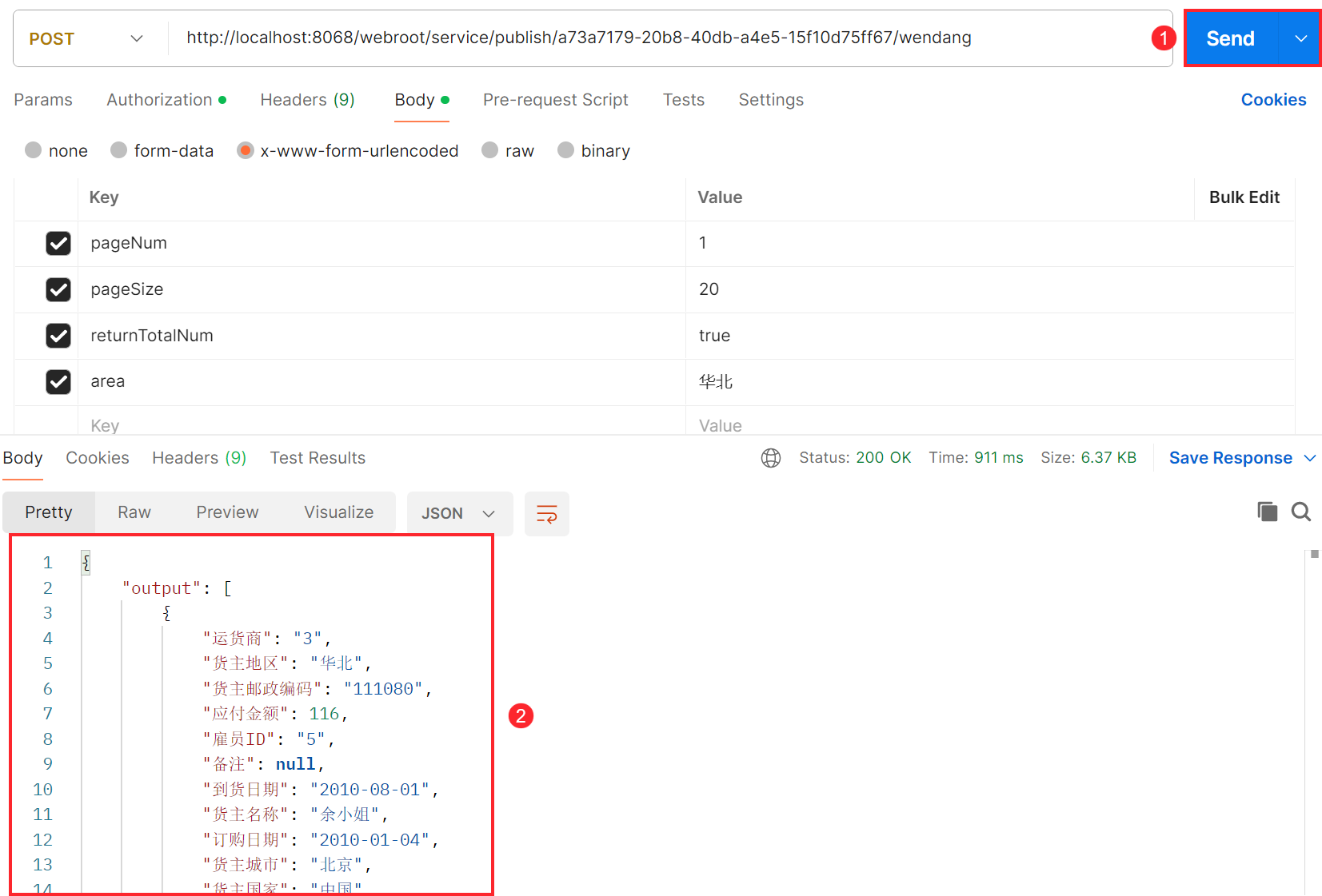

範例取出「華北」的資料,因此自訂參數貨主地區的 value 直接寫成華北,將 pageSize 設定為 20,也就是每頁資料限制為 20 條,從第一個開始取數,查看回傳值中,每頁 20 筆資料計算總頁數為多少。
點選 send 後回傳值。如下圖所示:
