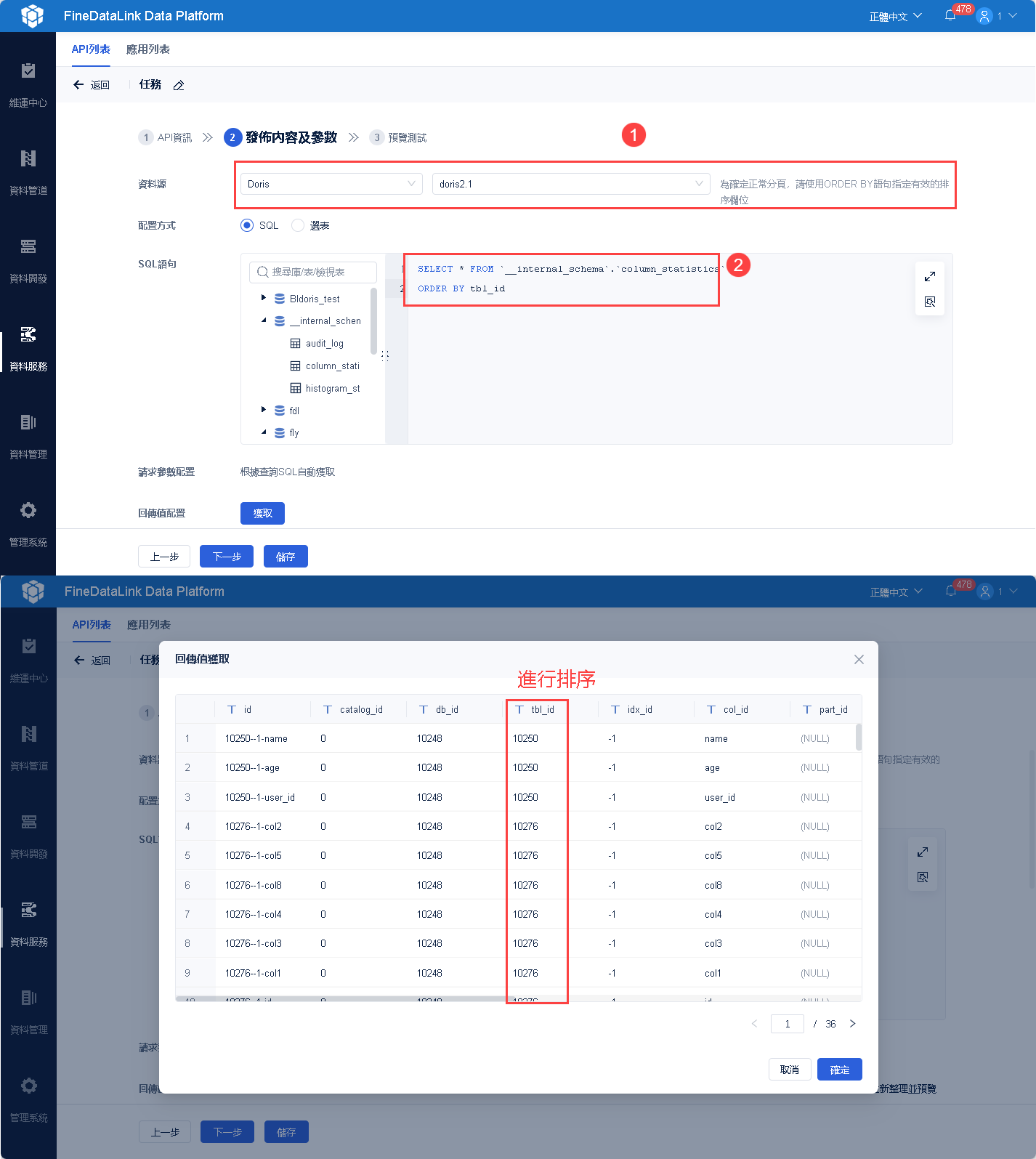

2)若使用 Doris、StarRocks、impala 作為發布的資料源,需要指定有效的排序欄位,否則將無法正常分頁,影響後續使用API取數。
方案
步驟
方案一:使用 ORDER BY 語句指定有效的排序欄位
4.2.6.2 及之後版本,若開啟「分頁查詢」按鈕(傳回資料實現分頁效果),需要做此操作
方案二:4.2.0.3 及之後版本,可設定回傳值排序

3.3.4 回傳值排序
4.2.0.3 及之後版本,回傳值配置中點選獲取按鈕後,支援指定排序欄位和排序規則。
說明如下:
1)應用場景:
資料服務 API 發佈的API,使用者呼叫時(比如分頁取數時),希望取出或預覽的資料根據某個欄位有序排列。
2)配置方式為 SQL 時,Greenplum、YMatrix、GaussDB 資料源,支援指定欄位排序;配置方式為選表時,所有資料源均支援指定欄位排序。
3)可指定單個欄位作為排序欄位;也可指定多個欄位作為組合排序欄位(需要區分排序優先)。
4)排序規則可選擇:升冪、降冪,預設為升冪。
5)生效方式:排序欄位勾選後,點選「重新整理並預覽」/「下一步」即觸發生效。若修改後,也是「重新整理並預覽」/「下一步」重新生效。
