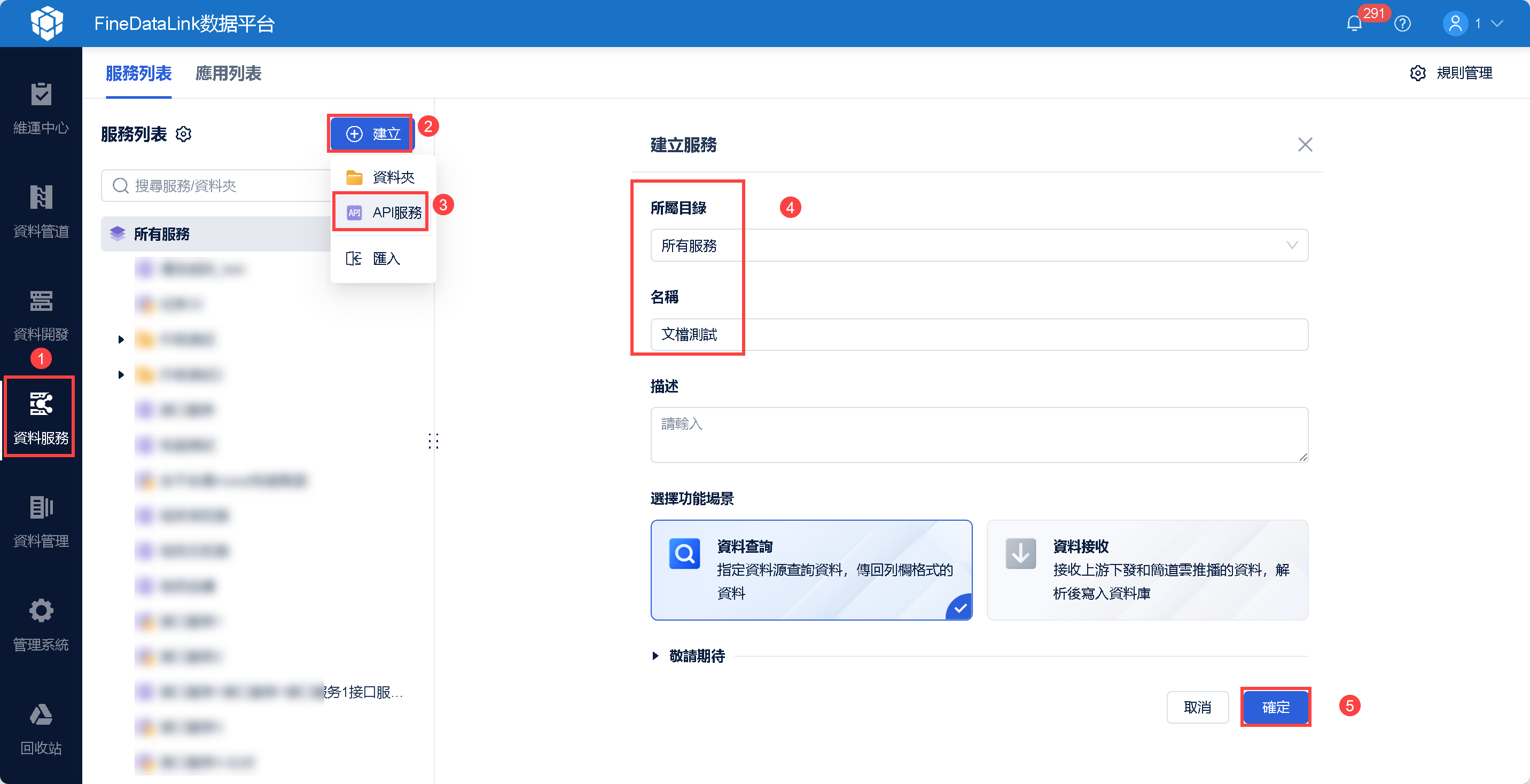

2.2 建立 API
進入 FDL 工程,點選「資料服務」,建立一個 API 。如下圖所示:

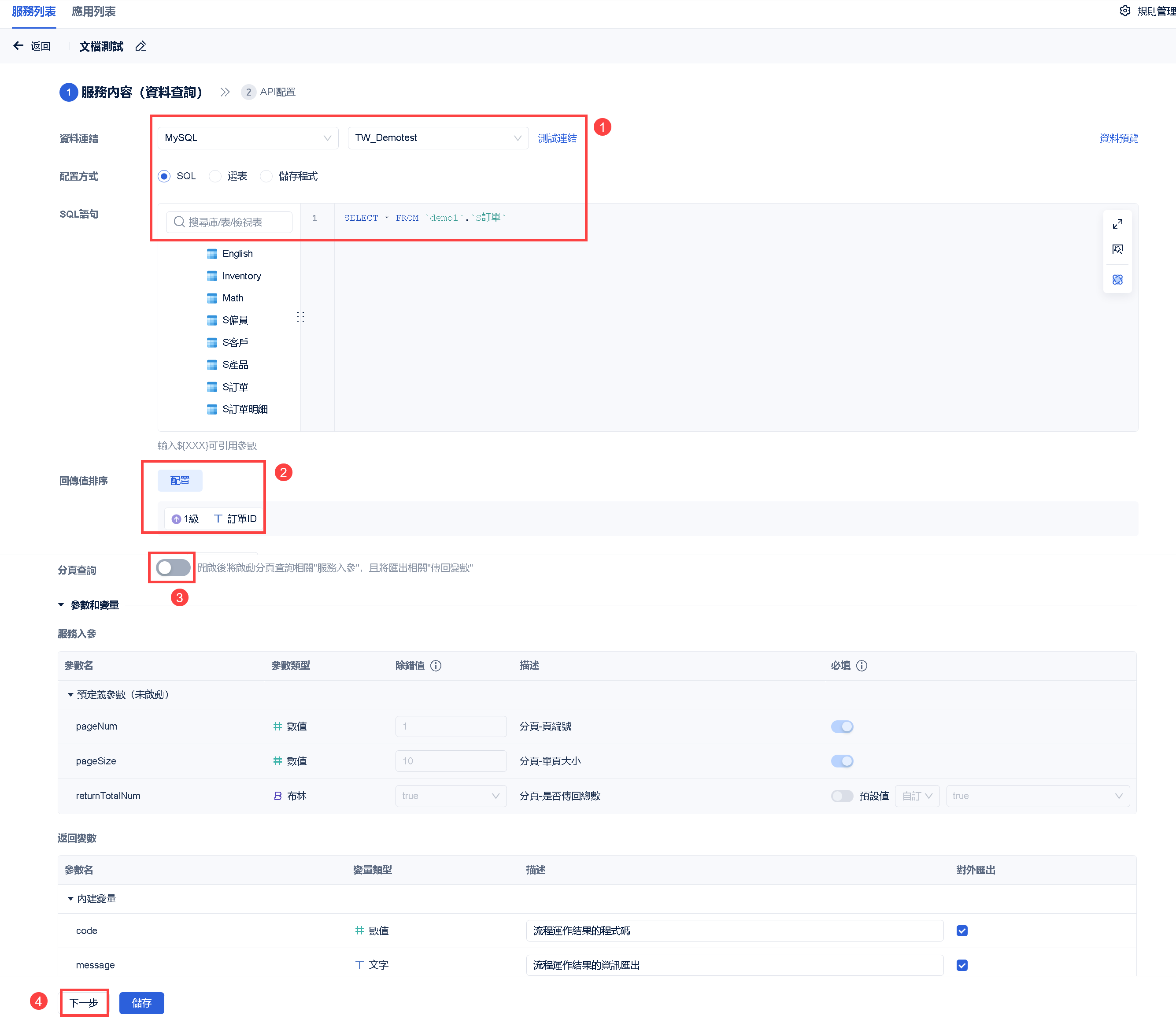

2.3.1 資料服務(內容查詢)
從 demotest 資料庫的「S訂單資料」表中,取出貨主地區為參數 area 的資料;點選「資料預覽按鈕可查看取出的資料。
回傳值排序配置設定項中,設定取出資料按照訂單ID升冪排列。
單次請求量含義:預設值為 10000,可修改,本文範例預設即可;範例說明:單次請求量設定為 10 ,實際取數單次有 12 條,呼叫 API 後,只能取出 10 條。
分頁查詢按鈕關閉,後續呼叫生成的 API 後,傳回資料不分頁。具體說明請參見 發布API概述

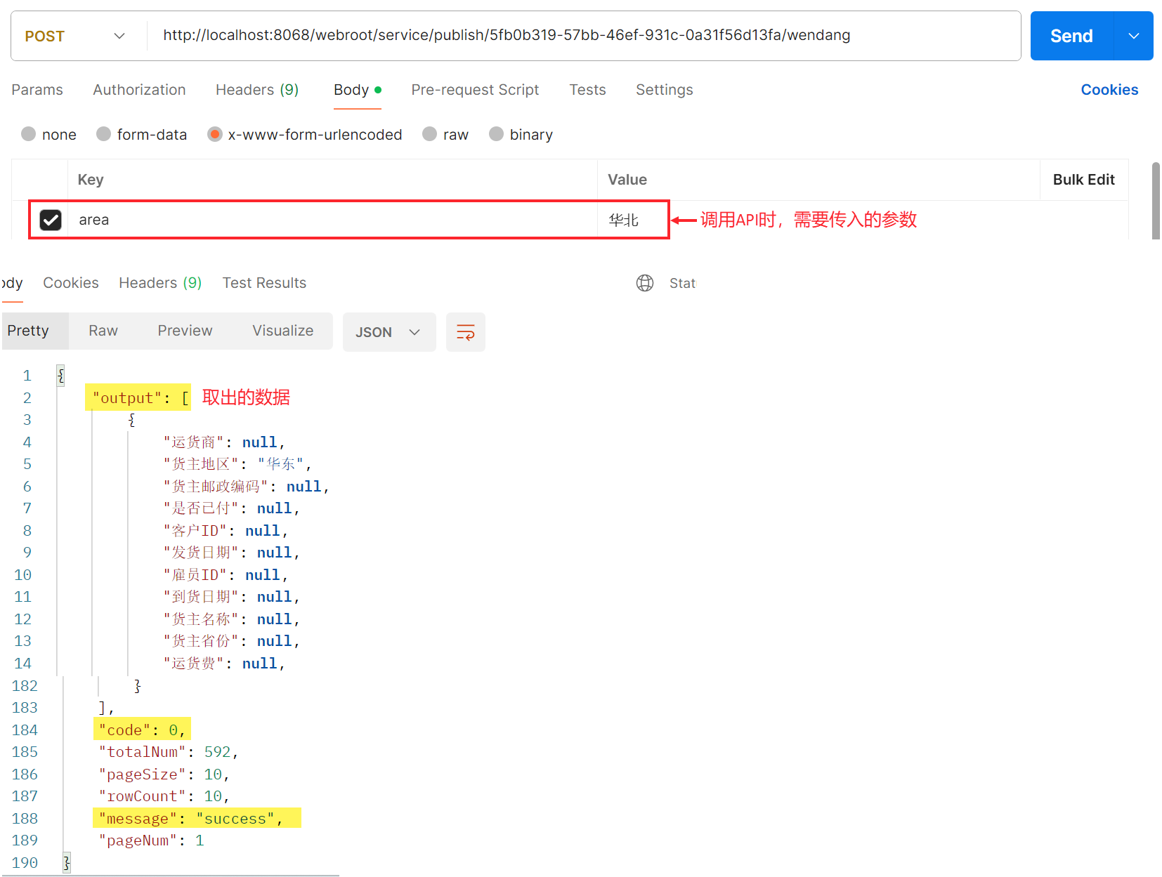

參數和變數設定項:無需設定。效果說明:
後續呼叫發布的 API 時,需要傳入 area 參數,傳回資料中,包含 code、message、output參數。如下圖所示:

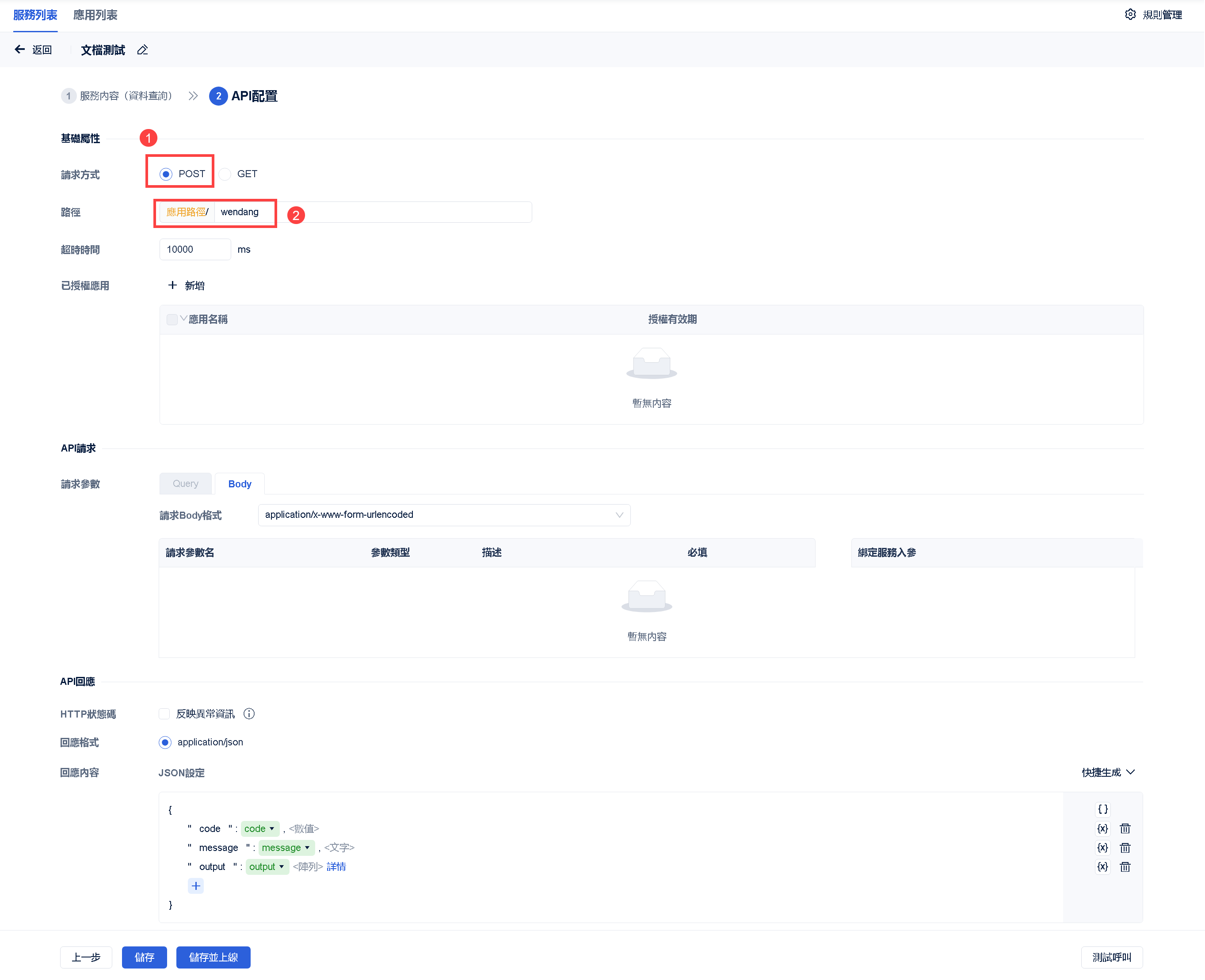

2.3.2 APIAPI配置
請求方式設定為 POST。
路徑為 API 地址的一部分,詳情可參見本文 2.4 節內容,本文範例中填寫wendang。支援指定英文、數字、底線(_)、連字元(-)、正斜槓(/);不支援以正斜槓(/)開頭和結尾。
如果在「逾時時間」後仍沒有傳回查詢結果,則API傳回逾時錯誤,預設10000ms,本文範例不做修改。
發布的 API 若想被呼叫,必須綁定應用,本節步驟中暫時不綁定應用,在後續步驟中綁定(若已有應用,也可在此步驟中綁定應用)。
Body 格式預設選擇 application/x-www-form-urlencoded 。
請求參數根據 2.3.1 節中「服務入參」的變動而變動;API回應中的內容本文範例不做修改,預設即可,使用者可參考 發布API概述 文檔瞭解詳情。
如下圖所示:

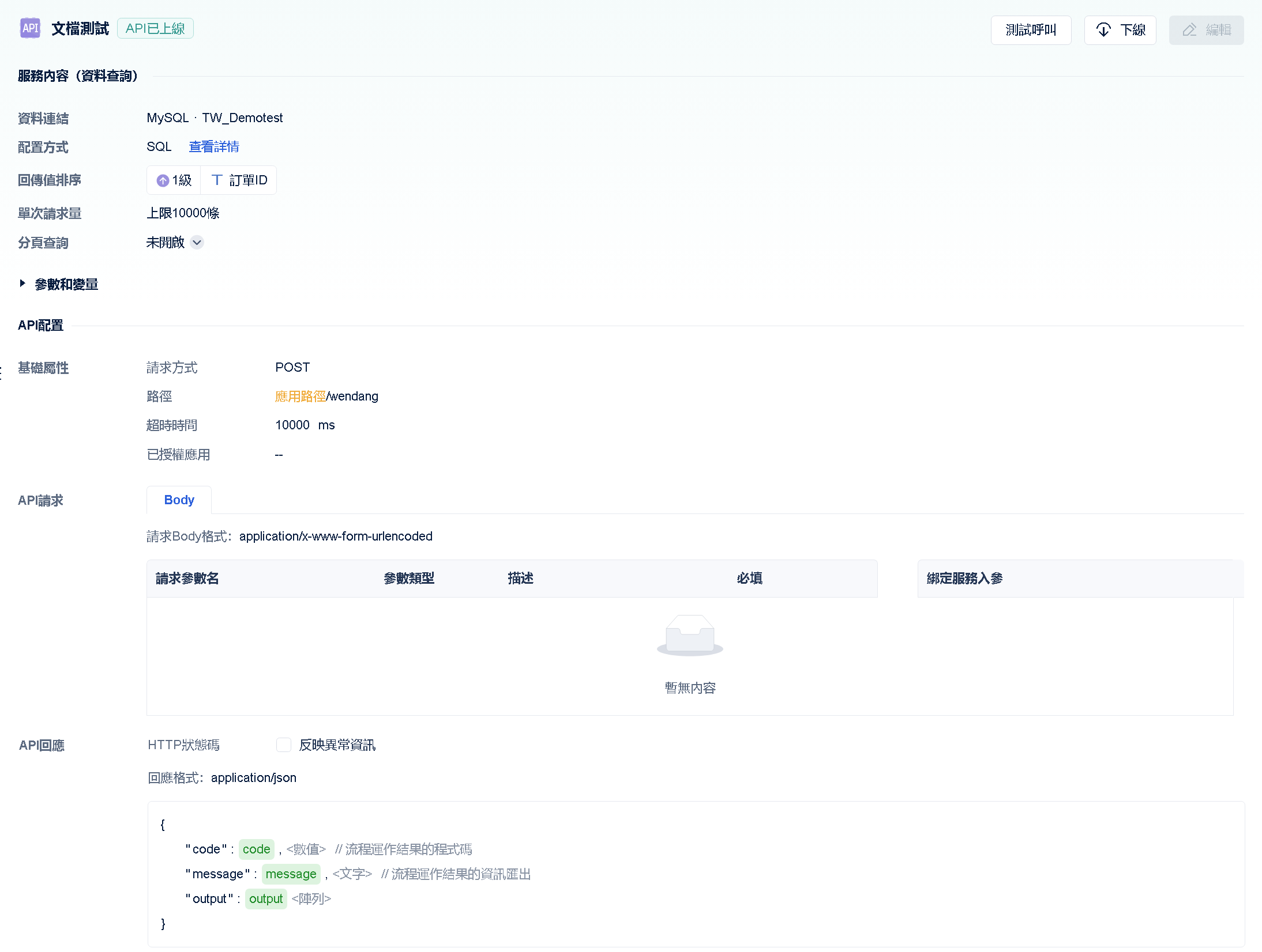

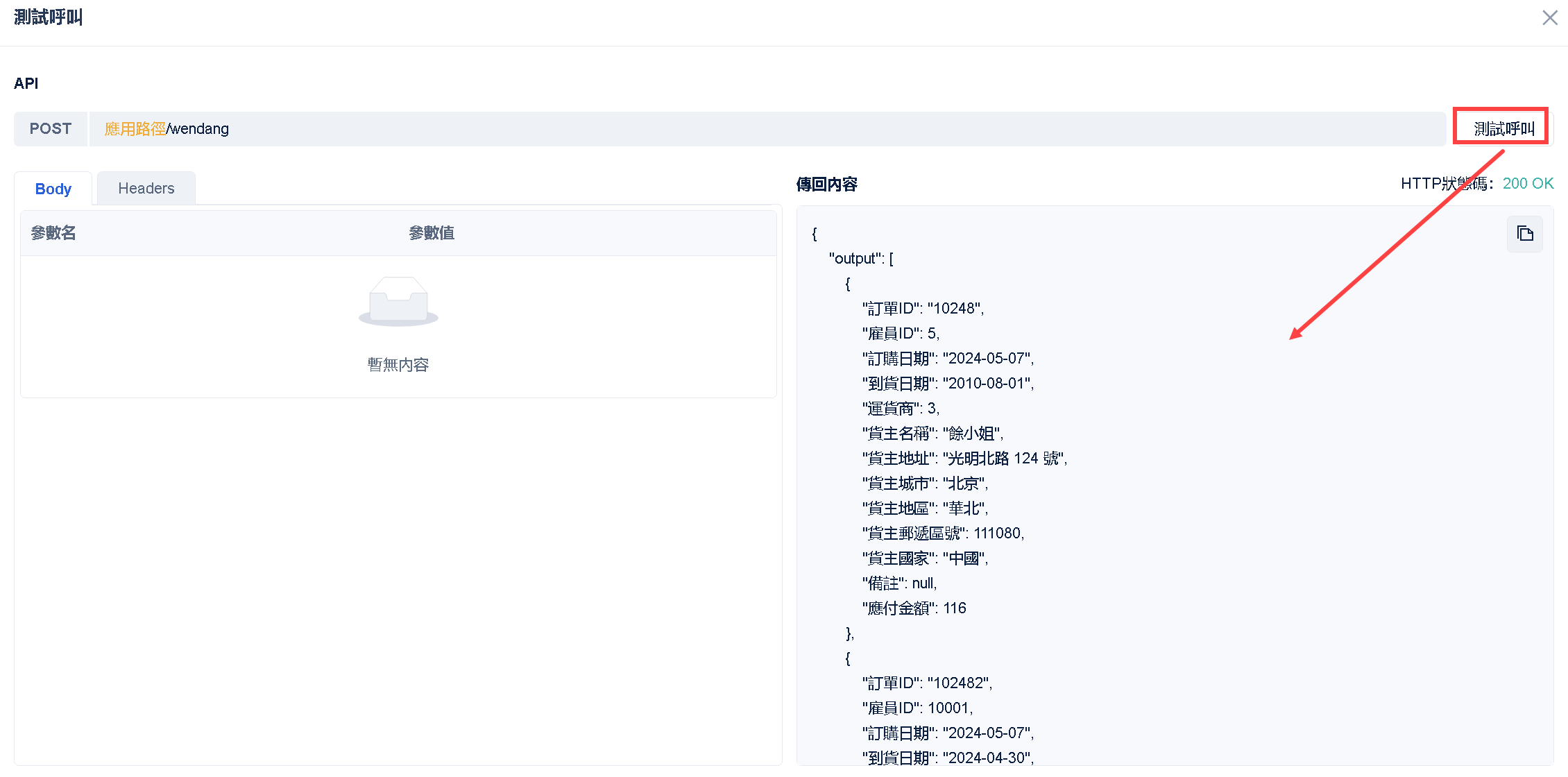

2.3.3 測試呼叫
1)點選「測試呼叫按鈕,可對 API 進行除錯;如下圖所示:
注:後續呼叫 API 時,Body 內容格式必須按照此處格式填寫。
2)關閉測試呼叫的彈窗,點選儲存聯集線按鈕。
2.4 API 詳情
點選儲存聯集線按鈕後,API 便成功生成。頁面如下圖所示:
若配置不完整,點選「儲存聯集線」按鈕將報錯,但可以點選「儲存」按鈕儲存已有配置。
4.2.6.2 及之後版本,新增「測試呼叫」按鈕,無論 API 是否上下線,都支援除錯操作;若 API 配置不完整,該按鈕不可用。

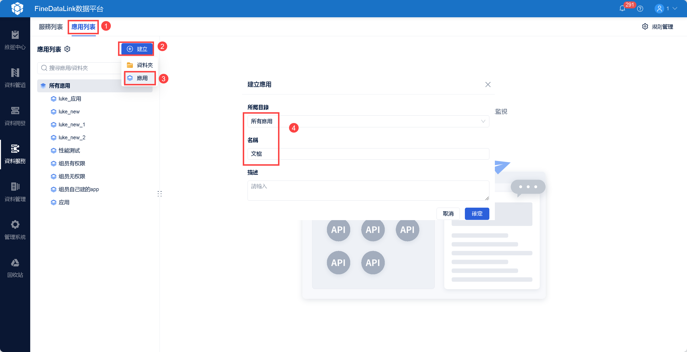

2.5.1 建立應用
點選「應用列表」,建立一個應用。如下圖所示:

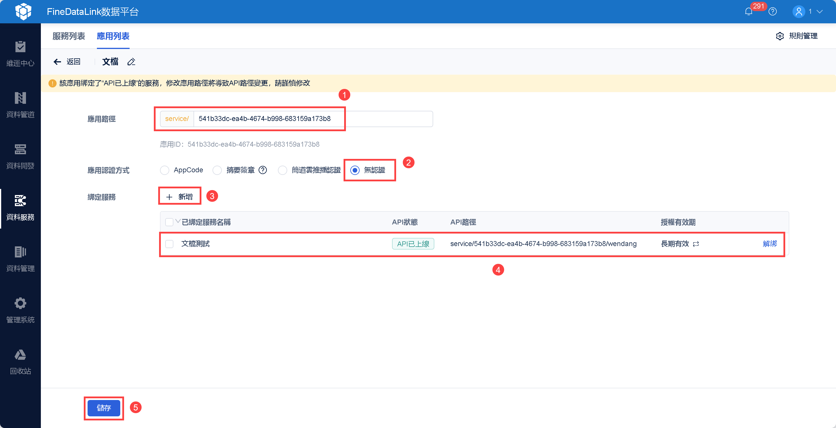

場景一:無認證
1)進入建立的應用後,應用認證方式選擇無認證APPCode、摘要簽章認證具體介紹請參見:綁定API至應用;將 2.3 節建立的 API 綁定到該應用中。如下圖所示:
注:應用路徑中,應用前綴(/service/publish)和應用路徑ID(a73a7179-20b8-40db-a4e5-15f10d75ff67)都支援自訂。詳情請參見:綁定API至應用

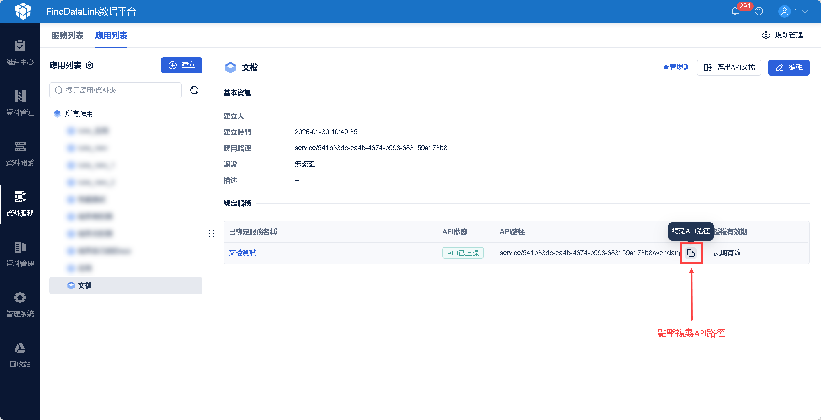

2)建立好的應用如下圖所示:
API API地址由FDL伺服器地址+/service/publish/應用ID(上圖中黃色部分)+2.3.1 節中的路徑(wendang),本文範例生成的 API 地址為:
http://localhost:8068/webroot/service/publish/a73a7179-20b8-40db-a4e5-15f10d75ff67/wendang

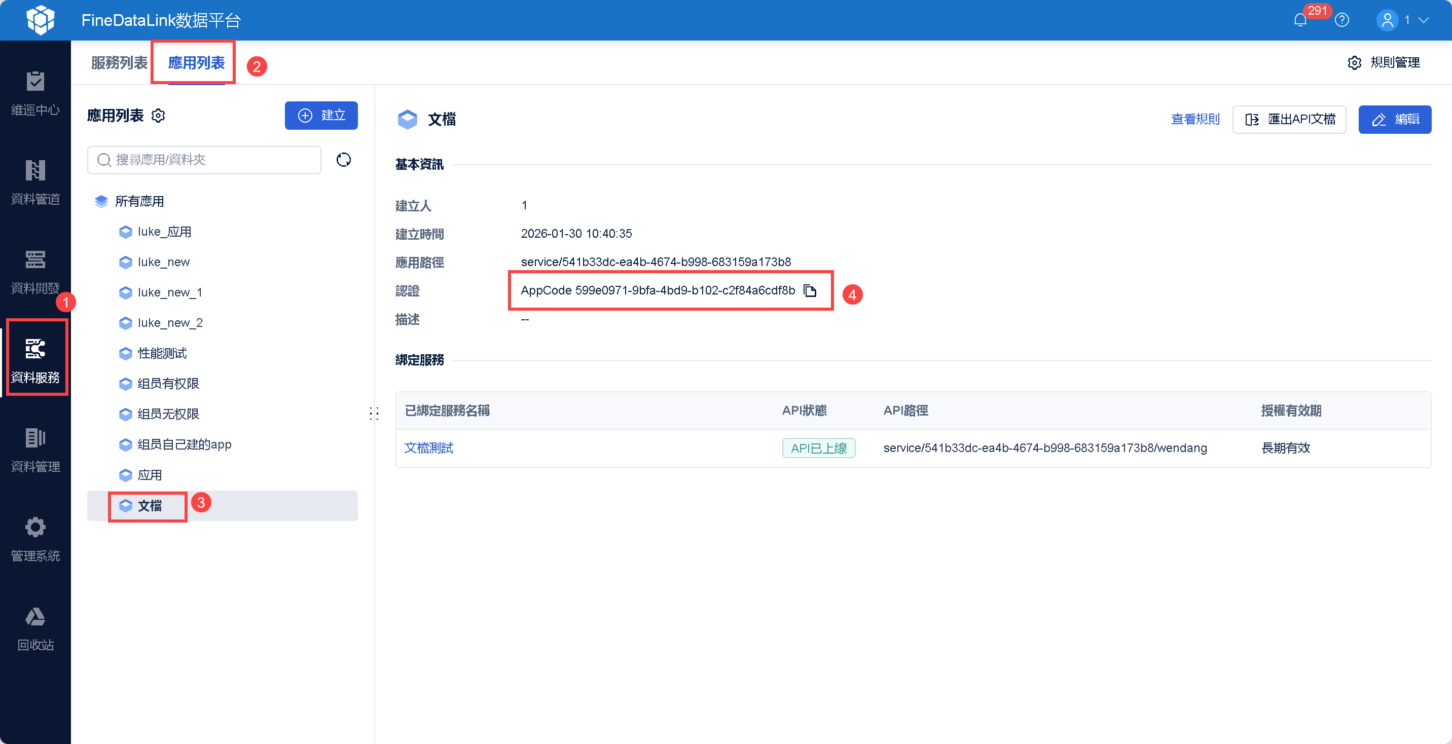

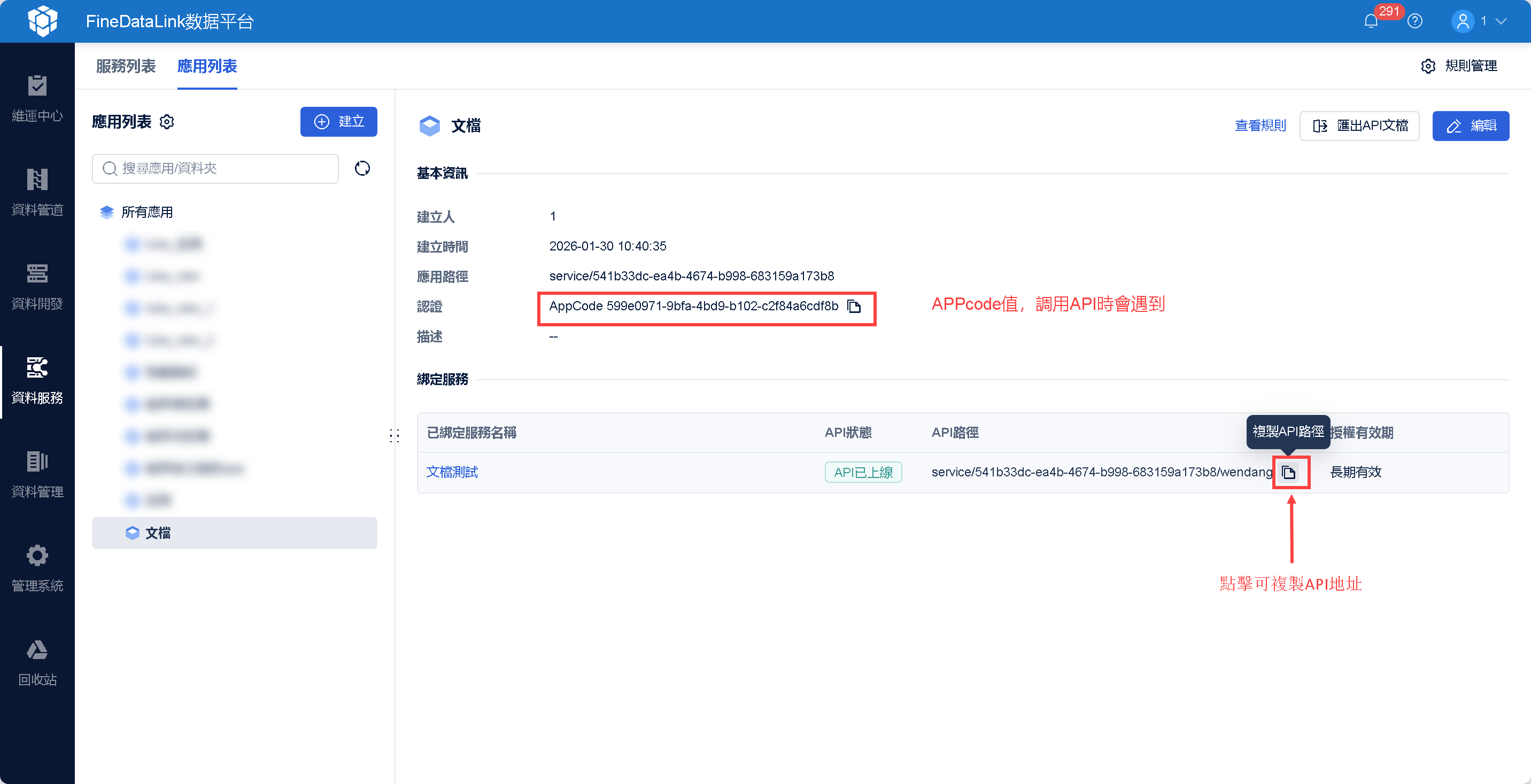

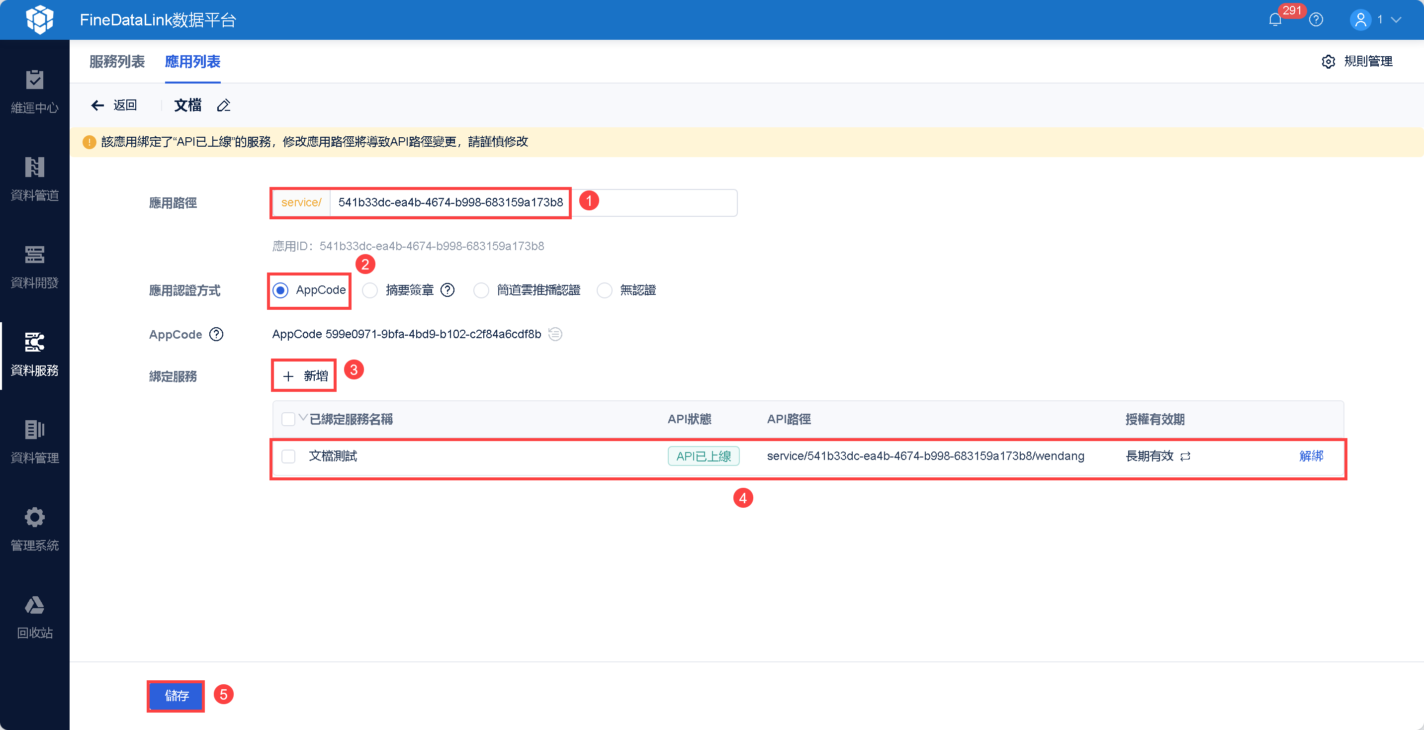

場景二:AppCode
1)進入建立的應用後,應用認證方式選擇「AppCode」;將 2.3 節建立的 API 綁定到該應用中,如下圖所示:
2)建立好的應用如下圖所示:

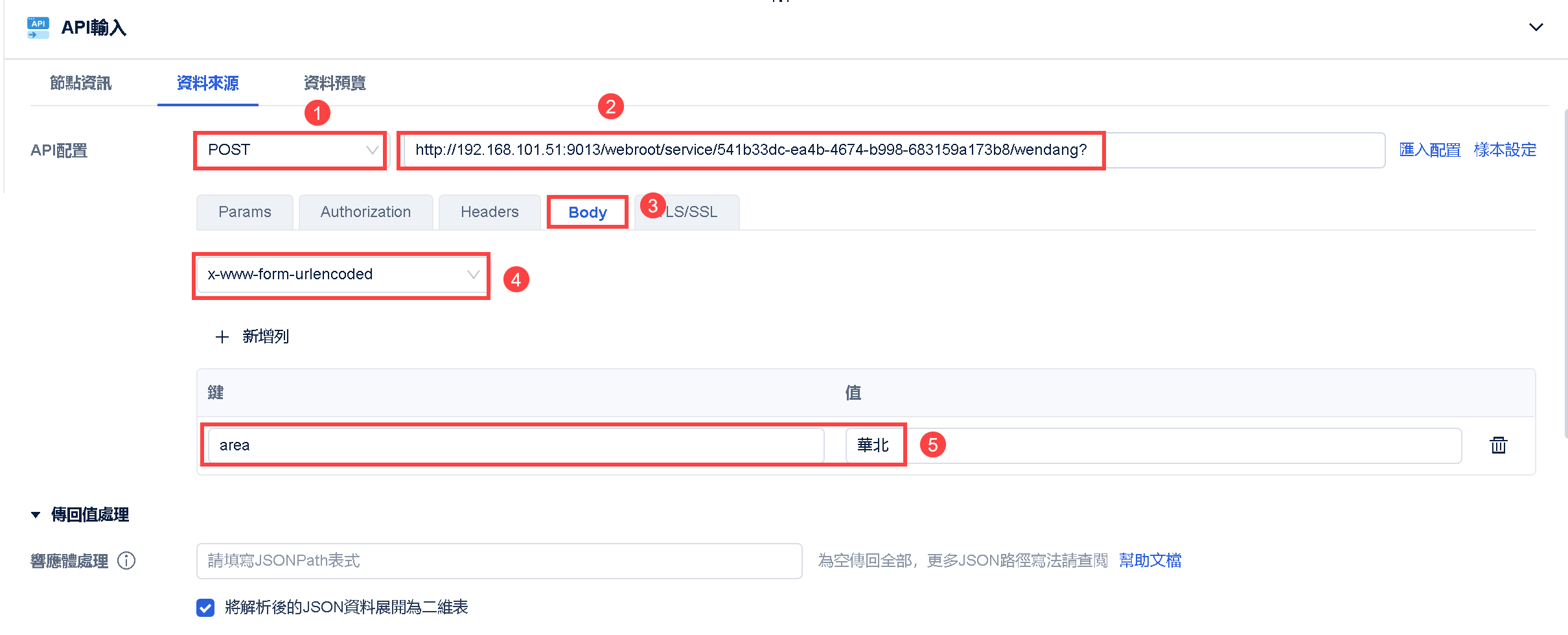

3.2.1 場景一:應用認證方式為無認證
1)點選「資料開發」,建立一個定時任務。

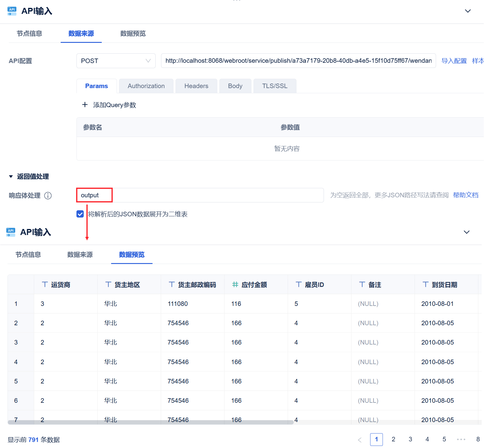

2)拖入「資料轉換」節點,進入「資料轉換」節點;拖入「API輸入」算子,輸入 API 相關資訊,呼叫API。如下圖所示:

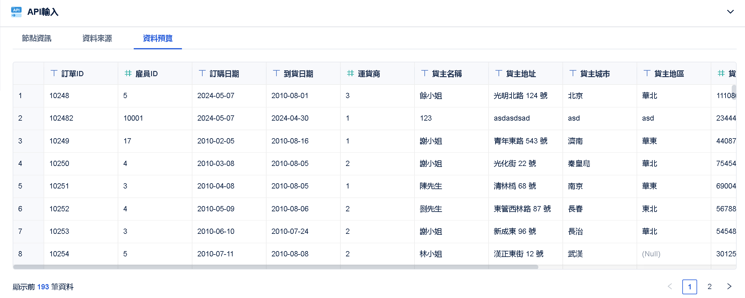

點選「資料預覽」,如下圖所示:
傳回內容介紹:
名稱描述
output其他系統或工具呼叫生成的 API 後,取出的資料
code流程運作結果的程式碼
message
success,則傳回成功
失敗時具體原因會在 message 中體現
若在回應體處理中輸入output,可解析 output 欄位。如下圖所示:
使用者也可以再拖入「JSON解析」算子解析 output 欄位。

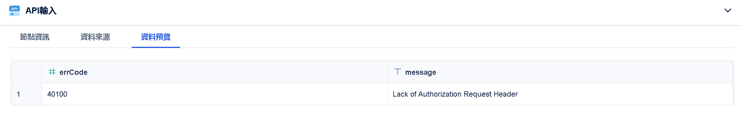

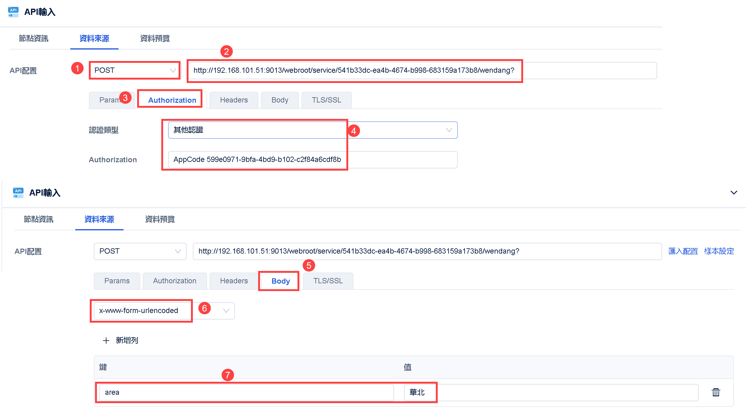

3.2.2 場景二:應用認證方式為 AppCode
與 3.2.1 節不同的是,呼叫 API 時,需要填寫 Authorization 。如下圖所示:
Authorization 值來源:
點選「資料預覽」,如下圖所示:

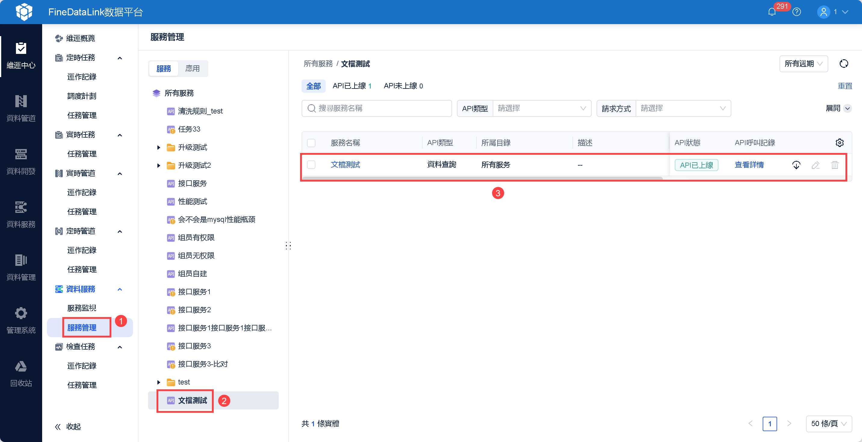

4. API 維運编辑
更多詳情請參見:服務維運
使用者可在「維運中心>資料服務>服務管理」中,選擇指定的 API 資料夾或者 API 任務,即可查看到上線 API 數、下線 API 數。如下圖所示:

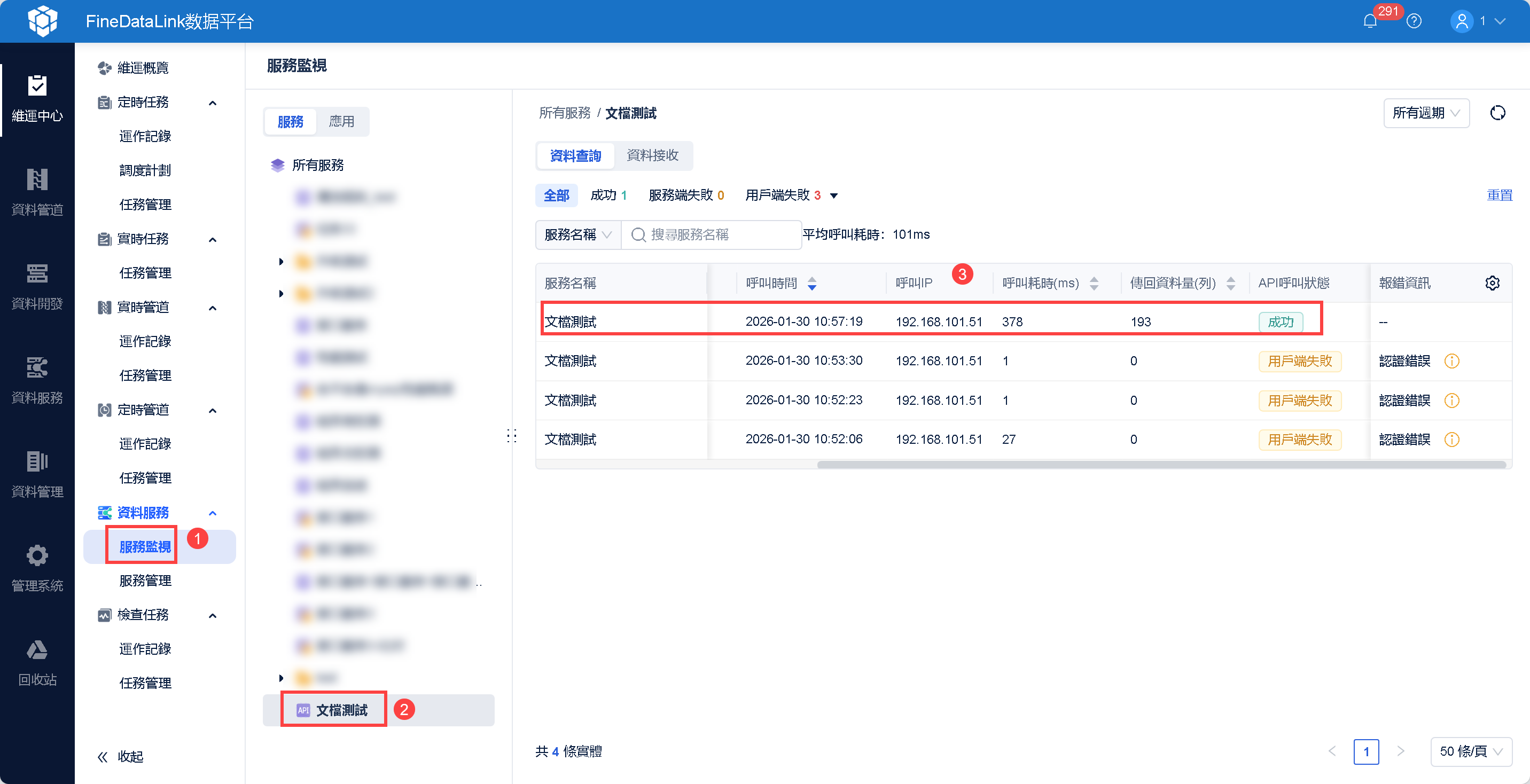

「任務維運>資料服務>服務監視」中,選擇指定的任務或者資料夾,即可查看呼叫成功、呼叫失敗的 API 數量。如下圖所示:
