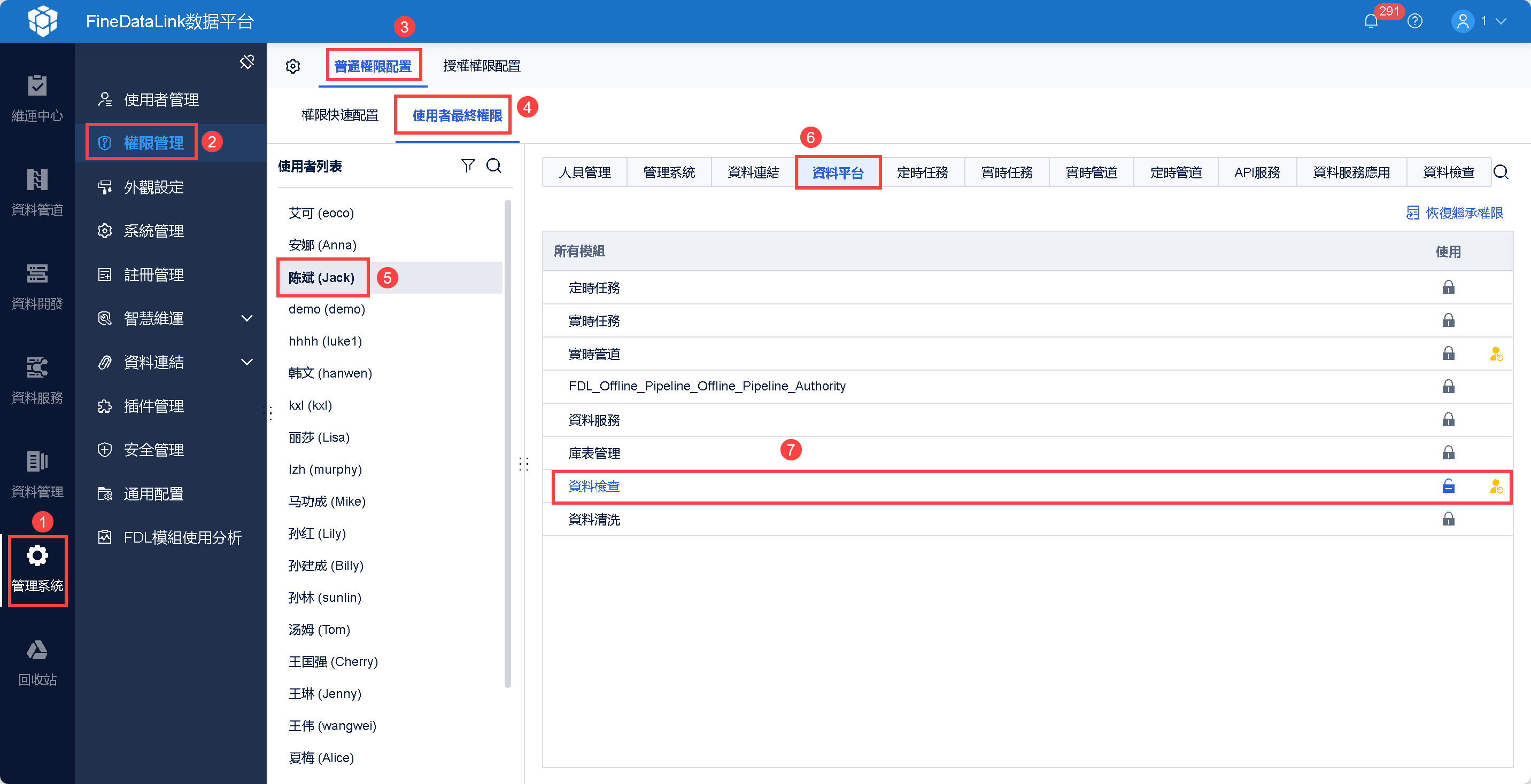

本章範例:給使用者 Jack 分配使用,讓 Jack 可以查看和編輯資料檢查任務。
超級管理者登入 FDL,點選「管理系統>權限管理」,選擇指定的使用者或者部門/角色,開啟「資料平台」下的「資料檢查」使用權限,如下圖所示:

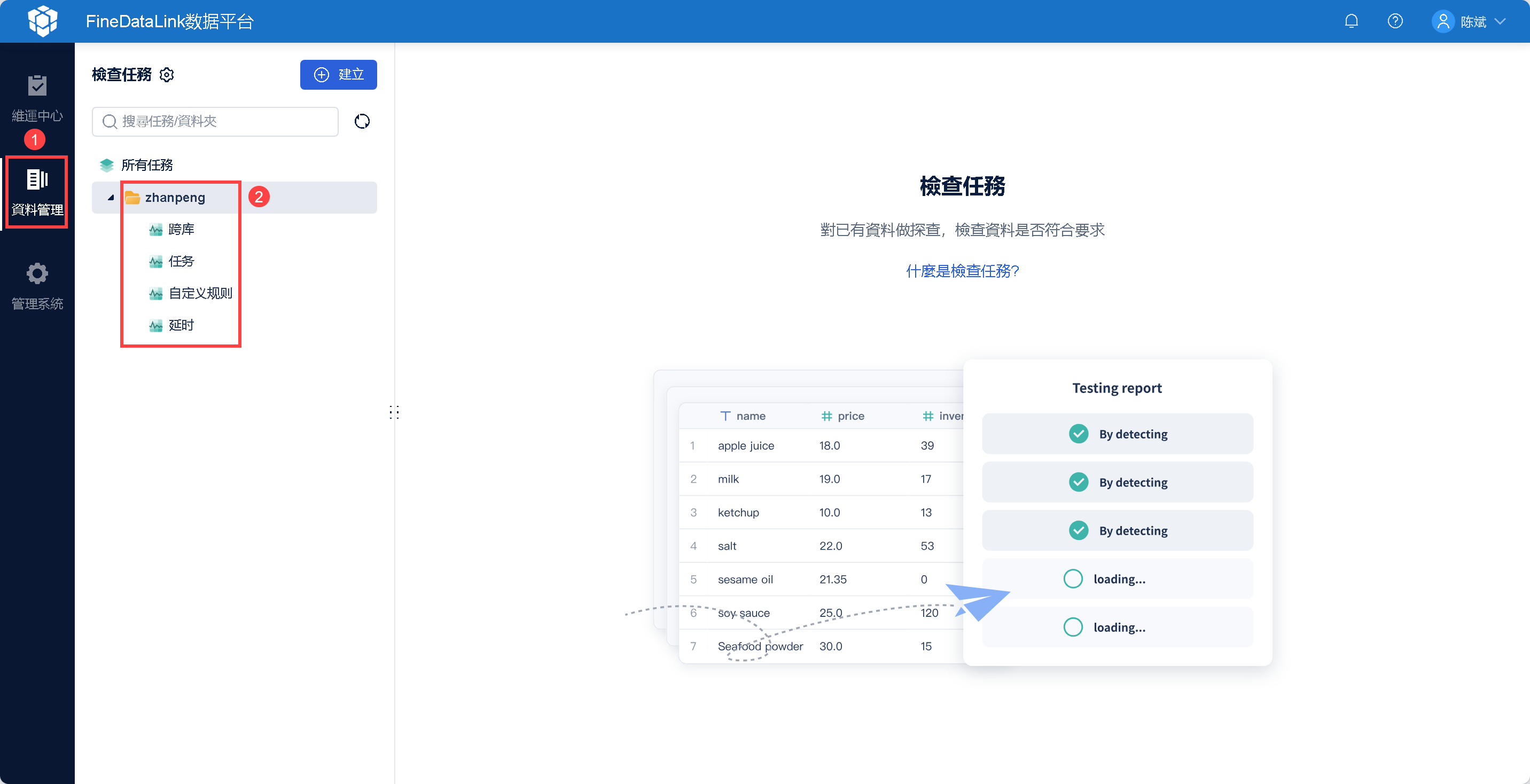

Jack 使用者登入後即可進行資料檢查任務的建立管理,如下圖所示:

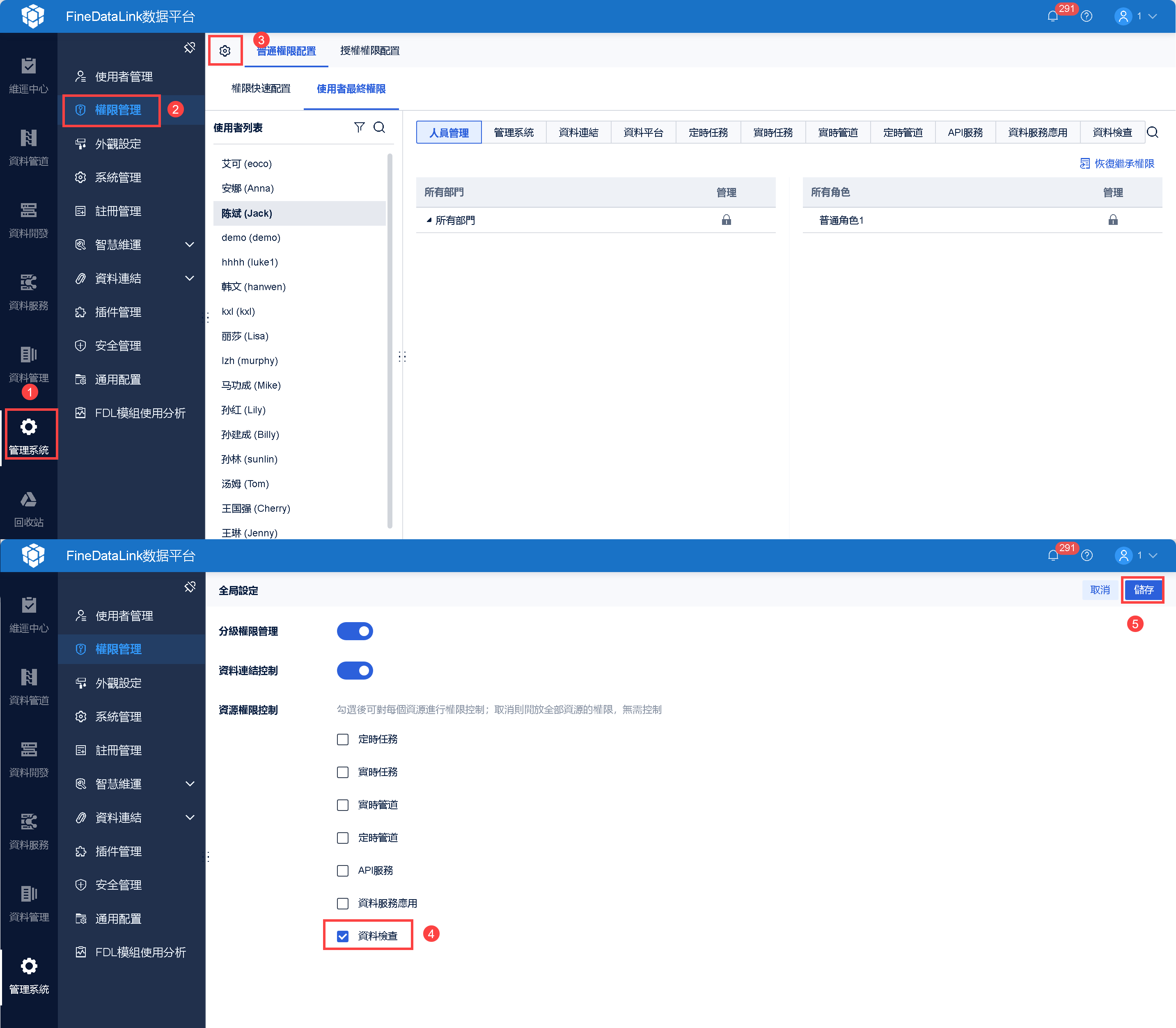

超級管理者登入 FineDataLink,點選「管理系統>權限管理>全局設定」,開啟資源權限控制下的「資料檢查」,如下圖所示:

Jack 首先需要有「資料檢查」功能的使用權限,如下圖所示:

管理者點選「管理系統>權限管理>普通權限配置」,可選擇權限載體有「部門/角色/使用者」。
本範例選擇使用者 Jack,為其分配「資料檢查」模組下某一資料夾的管理權限。如下圖所示:

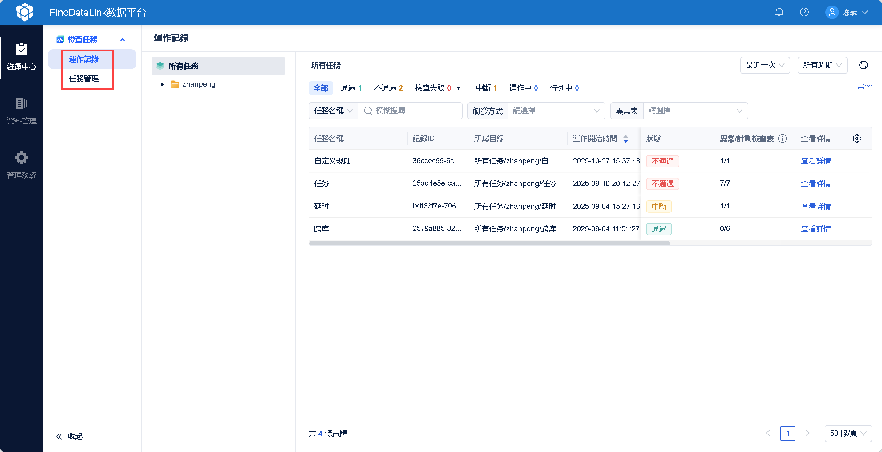

Jack 登入 FineDataLink 後,可以查看和編輯資料夾下面所有的資料檢查任務。
同時可以在「維運中心」中,查看有權限的檢查任務詳情,如下圖所示:
