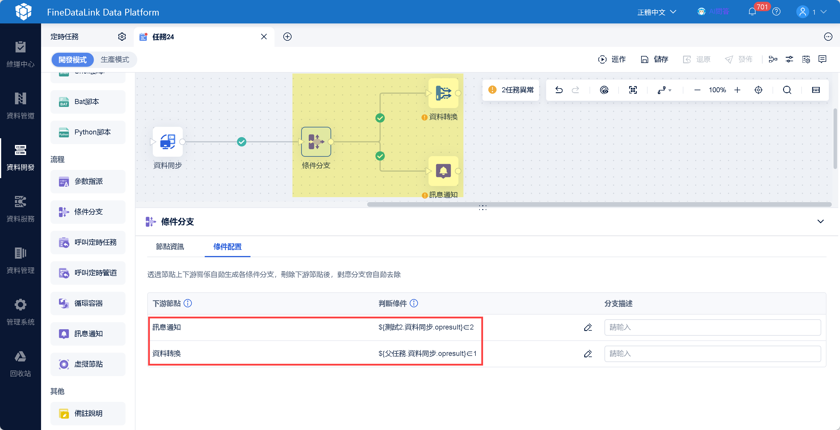

範例:「01資料同步」任務中的「資料同步」節點執行成功後,再執行「任務2」中的「資料同步」節點。
1)「任務2」中是一個「資料同步」節點,實現跨庫同步。如下圖所示:
2)現希望「01資料同步」任務中的「資料同步」節點執行成功後,再執行「任務2」中的「資料同步」節點。
在「資料同步」節點前拖入「條件分支」節點,「條件分支」節點中判斷條件設定如下所示:

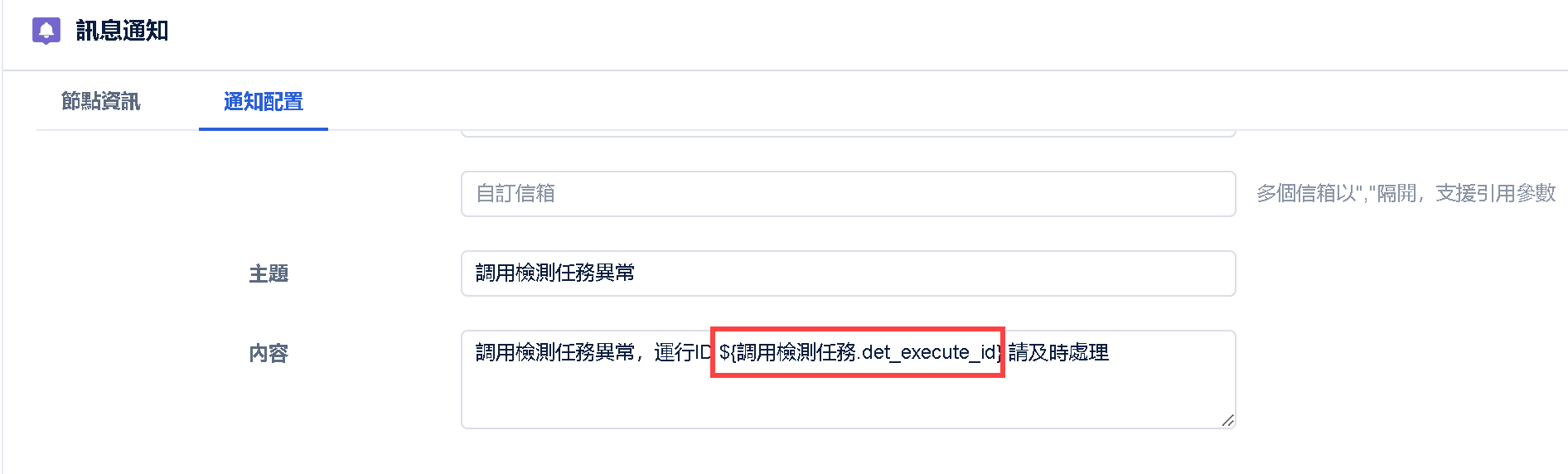

10. ${呼叫檢查任務節點名稱.det_execute_id}编辑
5.0.7.3 及之後版本,新增此內建參數。
當前任務-指定選擇的呼叫檢查任務的最近一次的運作記錄 id;範例:${呼叫檢查任務.det_execute_id}
在訊息通知中,可呼叫此參數通知異常檢查任務的運作記錄 id,方便後續排查。
