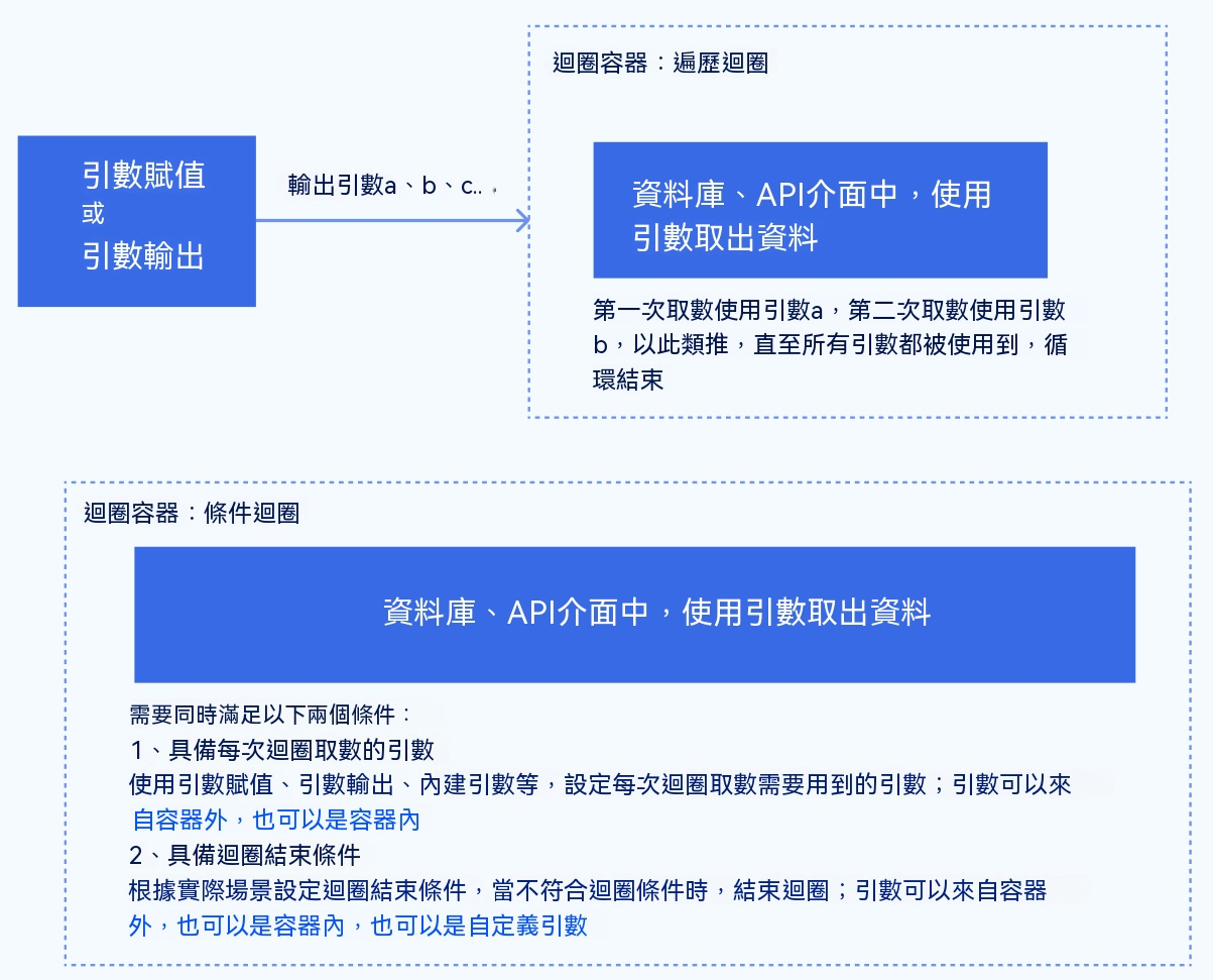

「循環容器」節點+參數 聯合使用,可滿足分批抽取資料的場景。如下圖所示:

3.1 遍曆循環
3.1.1 使用說明
「循環容器」節點前,需要使用參數指派節點節點或者參數匯出」算子匯出參數,然後在「循環容器」中遍曆所有參數從資料庫/APIAPI中取數。
注:每次循環使用的參數,來自容器外&循環容器上遊。
為便於理解,下面以一個範例說明遍曆循環。詳情參見文檔:循环容器典型示例-API取数

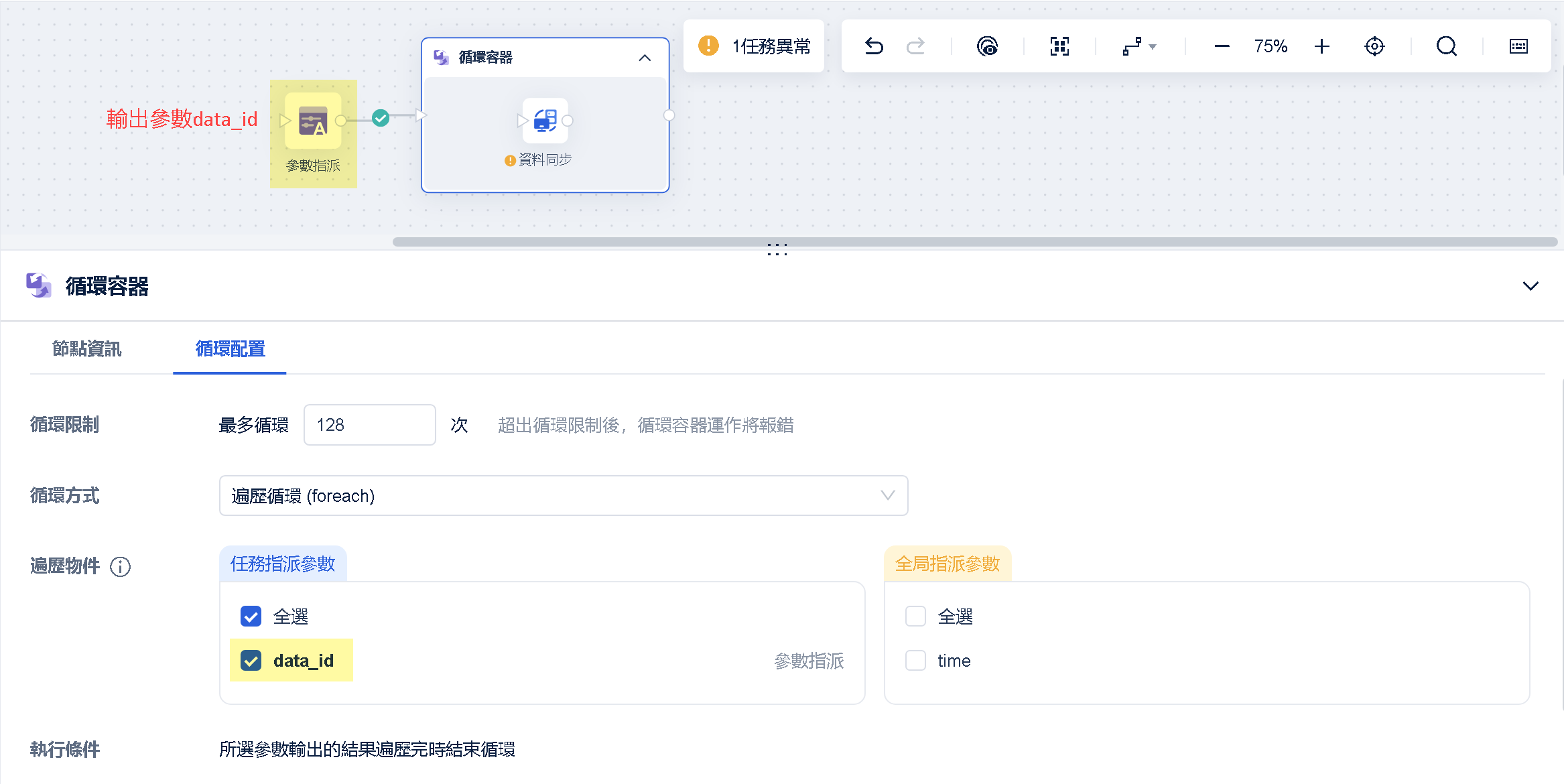

場景:
API API中包含參數 data_id,可取出特定 data_id 的API資料。
現在 data_id 儲存在資料庫中,希望取出這些 data_id 對應的API資料,其中 API API每次只能取出一個 data_id 對應的資料。
方案:
使用「參數指派」節點將儲存在資料庫中的 data_id 取出並匯出為參數,將這些參數傳遞給循環容器
循環容器中拖入資料同步節點從 API API取數,每次取數時只使用一個 data_id ,直到所有 data_id 都被使用停止循環。
注:「參數指派」節點中建議設定一個除錯值(預設值),便於下遊節點引用參數後查看效果,除錯值不參與實際運作。

3.1.4 遍曆物件
選擇上遊設定的參數,選擇的參數逐行獲取值,未選擇的參數直接獲取值。
當選擇遍曆循環(for-each)時,必須選擇遍曆物件。
當選擇條件循環(do-while)時,遍曆物件可選。
「遍曆物件」設定為循環容器上遊的參數指派,可以選擇單個和多個,但限制只能選擇循環容器上遊的參數。

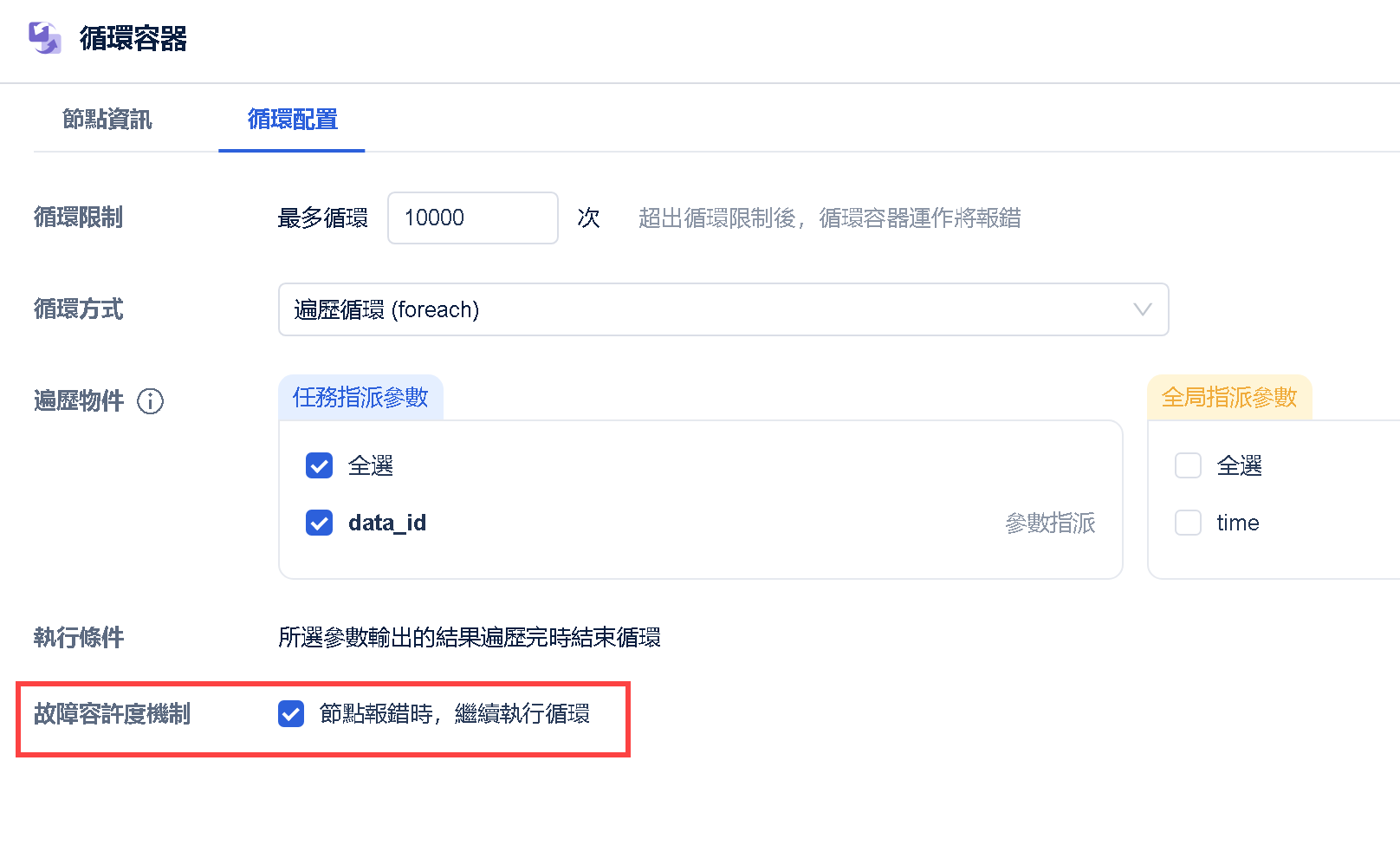

3.1.6 故障容許度機制
若使用者希望循環容器內能忽略節點的報錯繼續執行循環,而不是停止下一次循環。例如:取出数据为空导致循环终止解决方案中出現的循環取數時,一次獲取的批量資料可能為空,則希望此時還能繼續執行循環取數,則可使用該功能。
  • 預設不勾選:當一次循環中有節點執行報錯,不再進行下一次循環。
  • 當勾選時:循環容器中有一個節點報錯時,繼續執行循環(在日誌中需要匯出單次循環中的錯誤資訊),此循環容器的執行結果還是執行失敗。
3.2 條件循環
3.2.1 使用說明
條件循環需要同時滿足以下兩個條件:
  • 具備每次循環取數的參數:使用參數指派、參數匯出、內建參數等,設定每次循環取數需要用到的參數。參數可以來自容器外,也可以來自容器內。
  • 具備循環結束條件:根據實際場景設定循環結束條件,當不符合循環條件時,結束循環。參數可以來自容器外,也可以來自容器內。

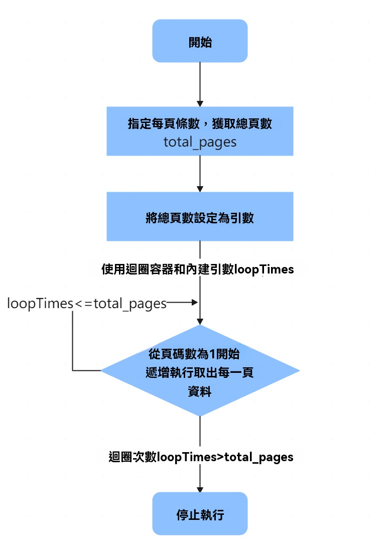

為便於理解,下面以一個範例說明遍曆循環。詳情參見文檔:分页取数-按页数取数
場景:

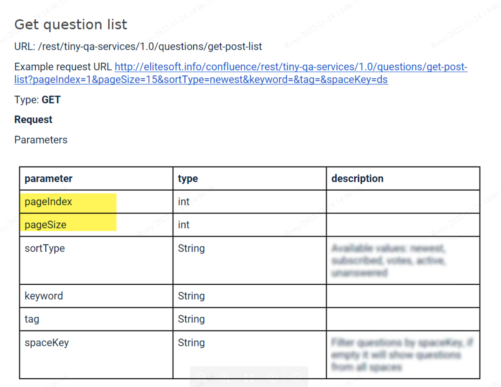

API文檔中包含的參數如下圖所示,其中 pageIndex 表示資料頁數;pageSize 表示在每一頁的資料條數:
某企業現在需要將某業務工單資料全部取出以供業務分析使用。
方案說明:

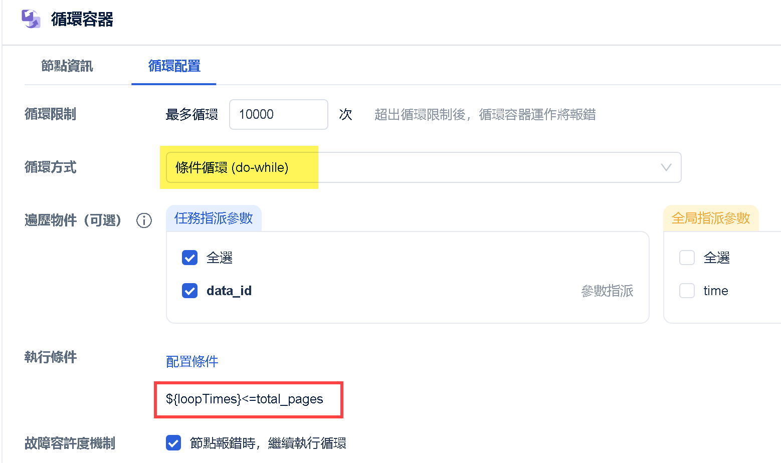

3.2.2 循環方式
循環限制、遍曆物件、故障容許度機制詳細說明請參見本文 3.1 節內容。
條件循環:
先執行一次迴路本體,再判斷條件。設定循環執行和結束的條件,循環次數由條件決定。
  • 當條件判斷傳回布爾值:true,繼續下一次循環;
  • 當條件判斷傳回布爾值:false,結束容器內的循環。
注:4.1.1 及之後版本,産品內條件判斷邏輯進行了統一,每個運算子的說明可參見:條件判斷邏輯說明

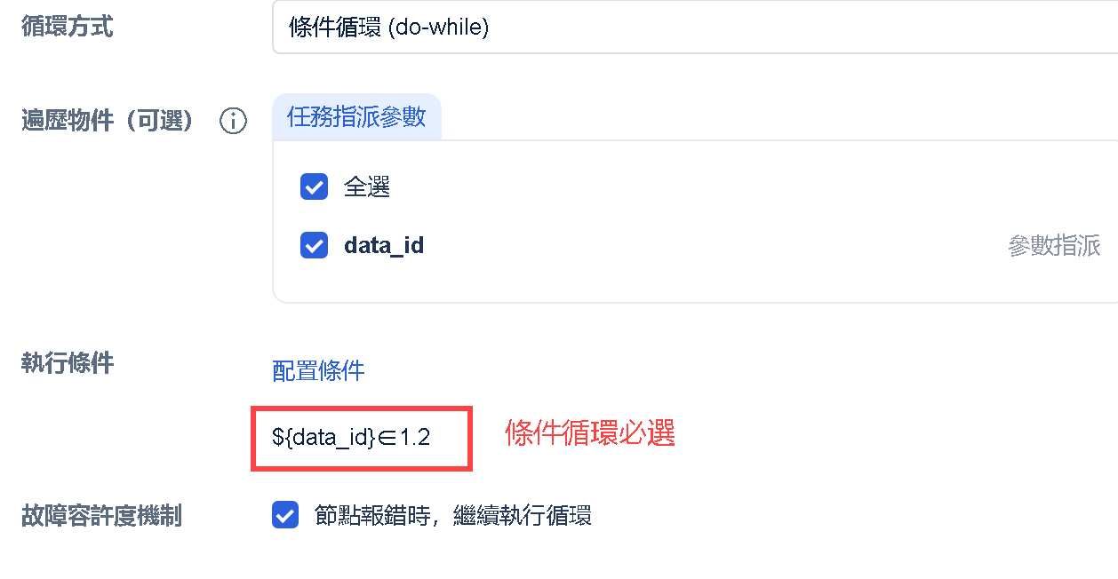

3.2.3 執行條件
循環方式為「條件循環」時,必須配置「執行條件」。
需要設定結束條件,條件中的參數可以是循環容器外的參數,也可以是循環容器內的參數,也可以是自訂參數。
循環容器的條件循環是 do-while 循環,特點是第一次執行循環時,不論執行條件是否滿足,都會執行;第一次之後的循環需要滿足執行條件。
例如執行條件設定為${loopTimes}<1,第一次循環時,由於${loopTimes}初始值為1,雖然不滿足執行條件,但依然會執行,第一次執行結束後終止循環。

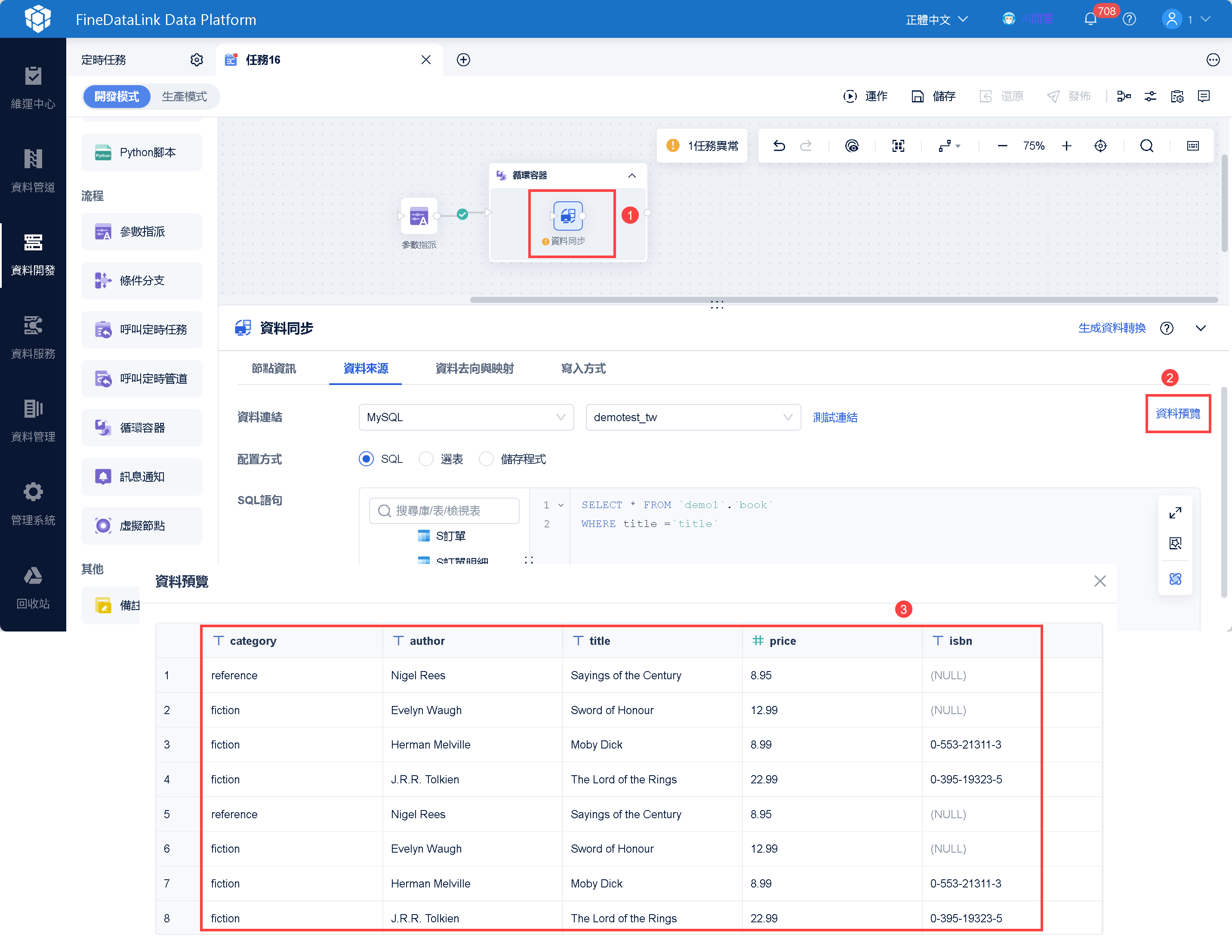

4.2.2 參數效果預覽
應用場景:
若參數除錯值處填寫了多個參數,循環容器內的節點使用參數預覽時,多個參數值會被識別成一個值,無法正常預覽資料,需要去前面節點修改除錯值。
功能簡介:
4.2.4.3 及之後的版本,若參數除錯值處填寫了多個參數,循環容器內的節點使用參數預覽時,可以模擬循環執行情況。如下圖所示:
注 1:最多模擬 5 次循環執行結果;每次循環執行使用的參數為填入的參數除錯值。
注 2:4.2.10.1 及之後版本,不支援模擬循環執行情況。

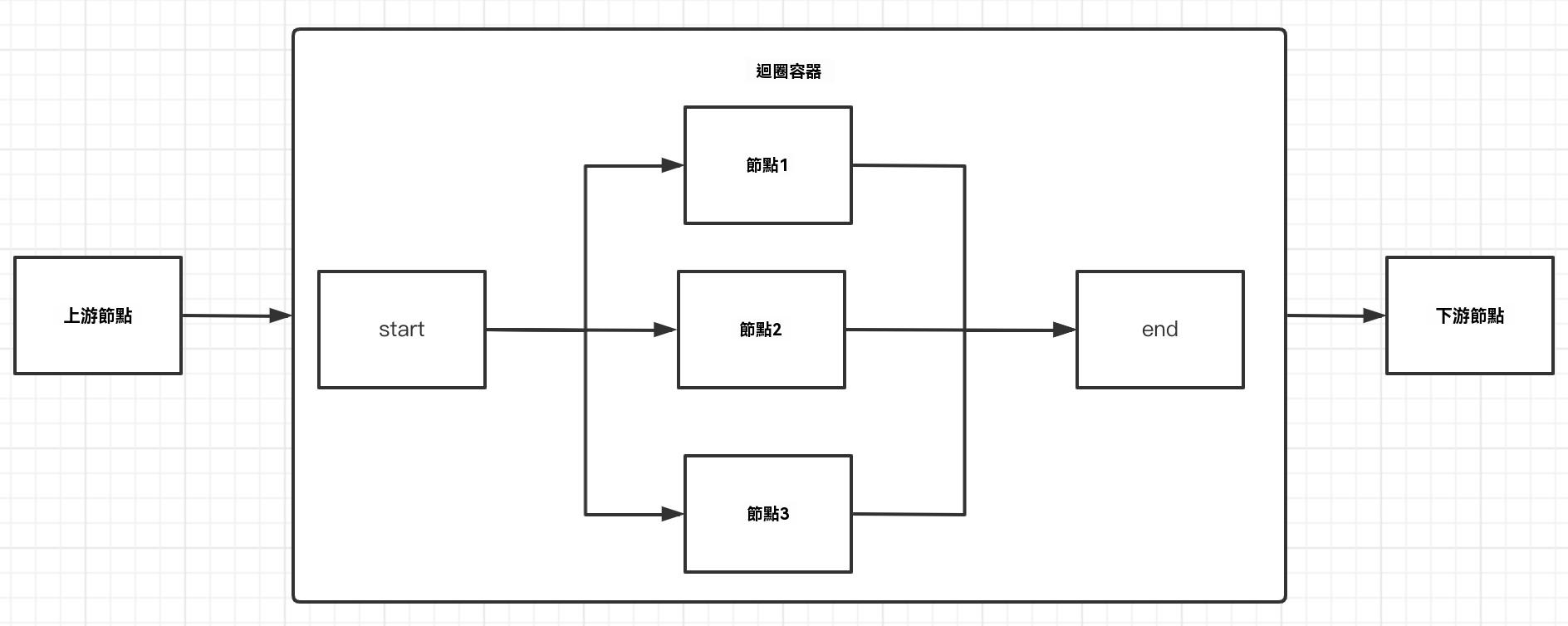

5. 節點組成编辑
允許循環容器內的節點不必須透過遠端建立聯系,原因是循環容器內隱藏的有一個start和end節點。
在建立完成循環容器節點時,同時也自動建立完成了三個內部節點:start節點(循環開始節點)、循環任務節點、end節點(循環結束判斷節點),透過內部節點組織成內部節點流程,實現任務的循環運作。

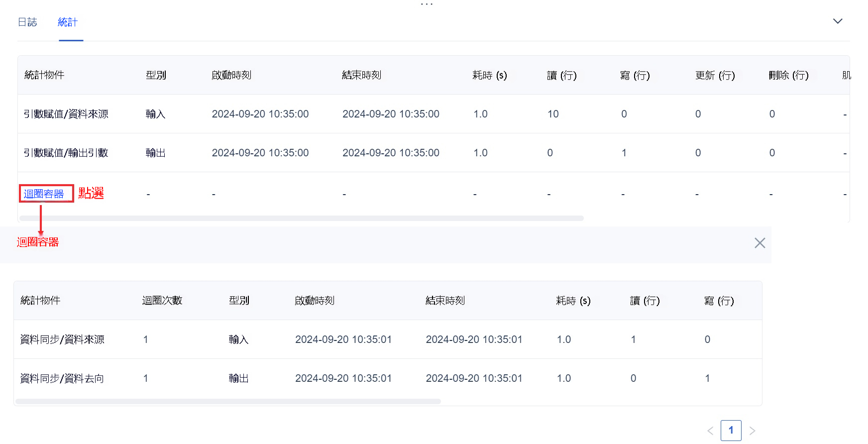

2)統計Tab 下可以查看資料同步節點和資料轉換節點的讀寫資訊。
循環容器節點中包含資料同步節點、資料轉換節點,可點選循環容器」查看具體讀寫資訊:顯示所有成功的讀取、寫入記錄。
3)若循環容器」中勾選節點報錯時,繼續執行循環按鈕,且循環次數較多,若想查看失敗原因,建議到 fanruan.log 中進行查看(不支援查看循環失敗次數)。
