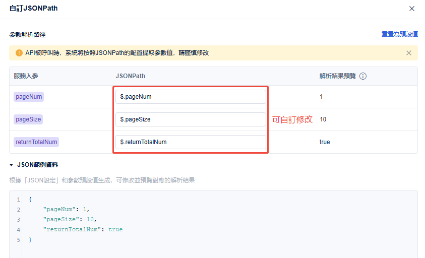

舊版本升級到 4.2.6.2-4.2.16.3 版本,若升級前API為 POST 請求方式&& Body 格式為 application/json&&自訂參數為多個,升級後若再編輯儲存該API,呼叫該API時傳參的順序不能變,否則參數傳入會錯位
本版本優化點:
  • 舊版本升級到 4.2.16.4 及之後版本,不會出現上述問題
  • 若已經出現上述問題,升級到 4.2.16.4 及之後版本,可點選「APIAPI配置-請求參數」中的「自訂 JSONPath」按鈕,修改JSONPath,修改方法請參見本文第四章說明

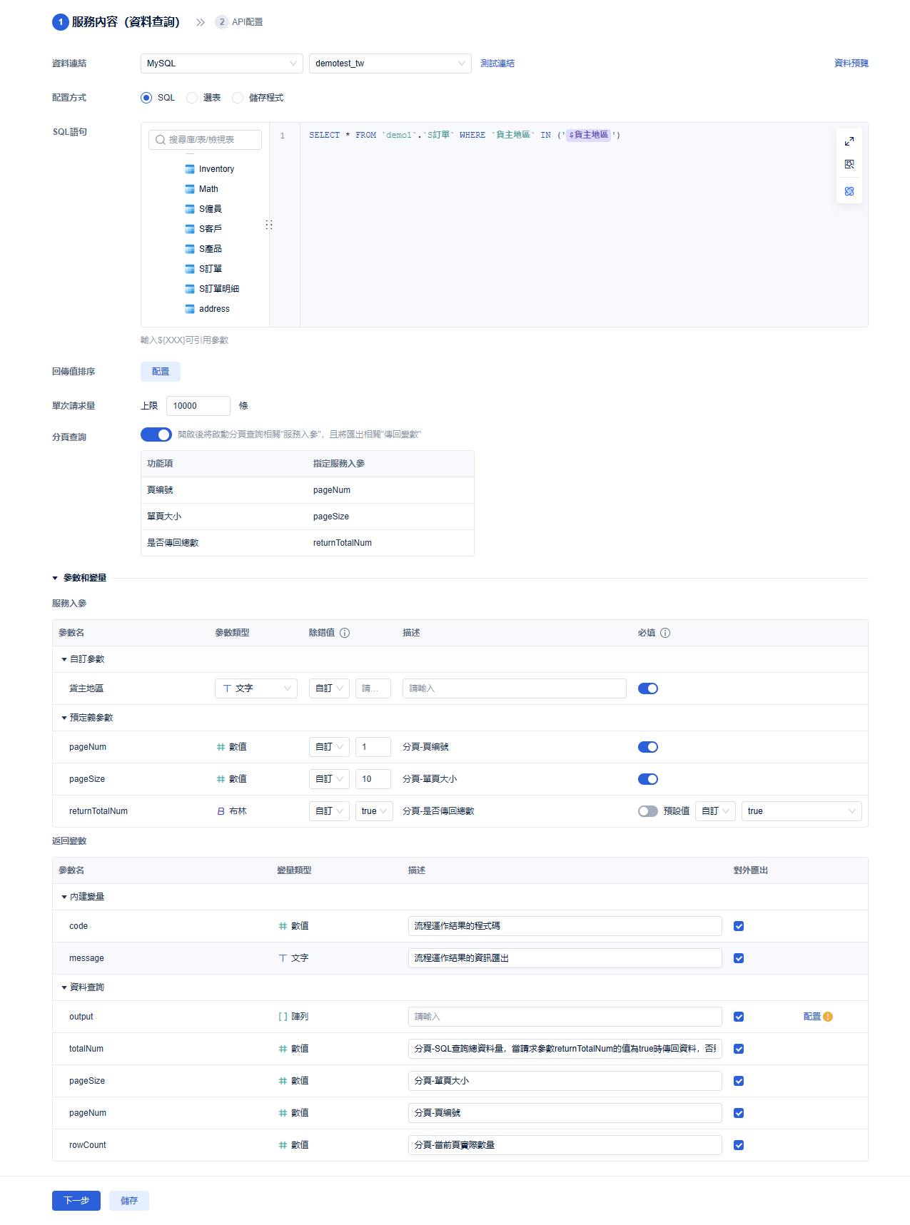

3.2 服務內容(資料查詢)
3.2.1 配置方式
「配置方式」設定項中可選擇SQL、選表(4.1.3 版本新增)、存儲程式(4.2.12.2 版本新增)。
1)SQL
透過 SQL 語句從源資料庫的表中查詢取數,且支援引用參數,參數的具體介紹請參見:參數概述
使用者可選擇指定的資料庫,並在該資料庫下搜尋需要的資料表,然後寫入右側 SQL 輸入框,如下圖所示:

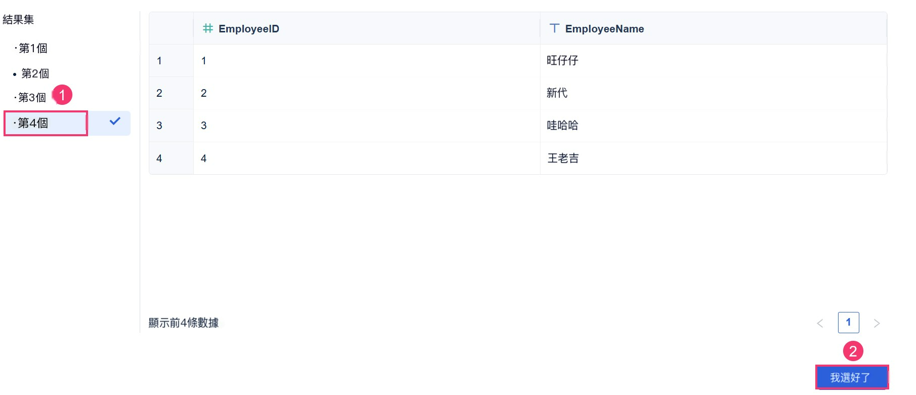

傳回結果集&指定結果集
1)選擇儲存程式後,「傳回結果集」中自動展示結果集類型:查詢結果集、游標結果集
2)當結果集類型為「查詢結果集」時,可在「指定結果集」中點選「選擇」按鈕,預覽結果集資料並選中結果集
注:若某個結果集預覽失敗,禁止選中
2)當結果集類型為「游標結果集」時,須「選擇游標」。游標預設選擇儲存程式中的第一個游標
3)MySQL、SQLServer 只支援查詢結果集;Oracle 只支援游標結果集,限制為 out 中的 resultset 類型的結果集

3.2.3 單次請求量
4.2.6.2 及之後版本支援該功能。
可控制單次請求資料量。
預設值為 10000,可修改,上限為100000 條;範例:單次請求量設定為 10 ,實際取數單次有 12 條,呼叫 API 後,只能取出 10 條。

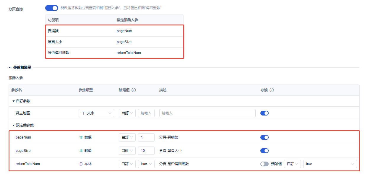

3.2.4 分頁查詢
4.2.6.2 及之後版本支援該功能。
1)預設開啟,可以關閉:
按鈕是否開啟應用場景效果
開啟在查詢傳回的資料總量比較大的情況下,建議分頁(多次取完所有資料);可以提高資料庫查詢效率、降低資料服務記憶體佔用、確定傳回 Body 大小在安全範圍內呼叫生成的 API 後傳回資料可實現分頁的效果
不開啟在查詢傳回的資料總量比較小的情況下,可以不分頁(一次取完所有資料),這樣可以減少取數次數,比較簡單呼叫生成的 API 後,傳回資料不分頁

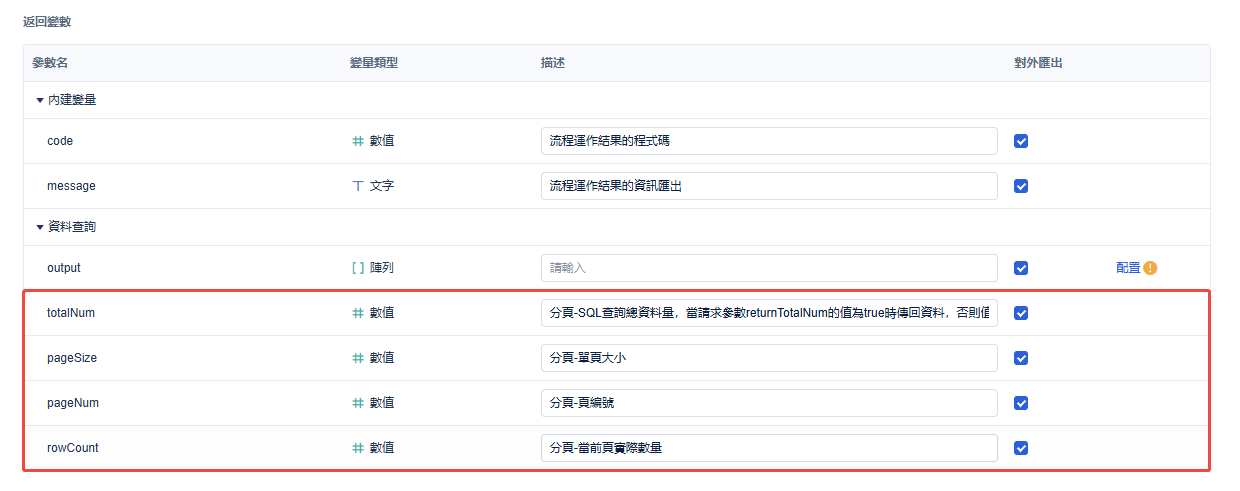

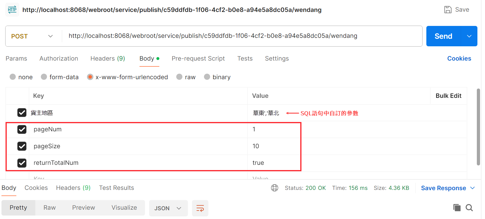

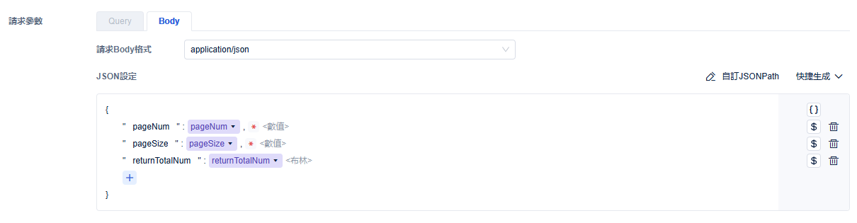

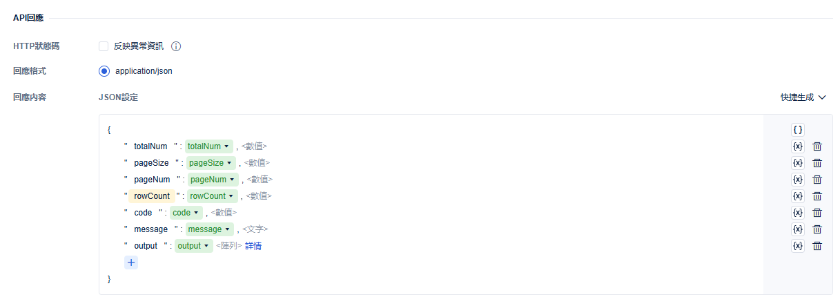

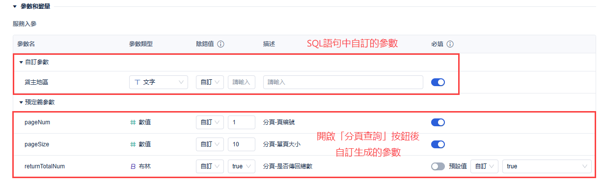

2)開啟「分頁查詢」按鈕後,會自動生成 3 個參數:pageNum、pageSize、returnTotalNum,自動匯出 4 個傳回變數:totalNum、pageSize、pageNum、rowCount。
參數說明如下表所示:
若「分頁查詢」按鈕開啟&參數設定為必填,其他系統或工具呼叫生成的 API 時,需要填入這些參數。
呼叫 API 時使用參數範例:
參數
類型參數必填按鈕預設值
pageNum(頁編號)數值預設開啟
當「參數必填按鈕」關閉時,可配置預設值
pageSize(單頁大小)數值預設開啟當「參數必填按鈕」關閉時,可配置預設值
returnTotalNum(是否傳回總數)布爾預設關閉(可開啟)
預設值為 true
當「參數必填按鈕」關閉時,可配置預設值

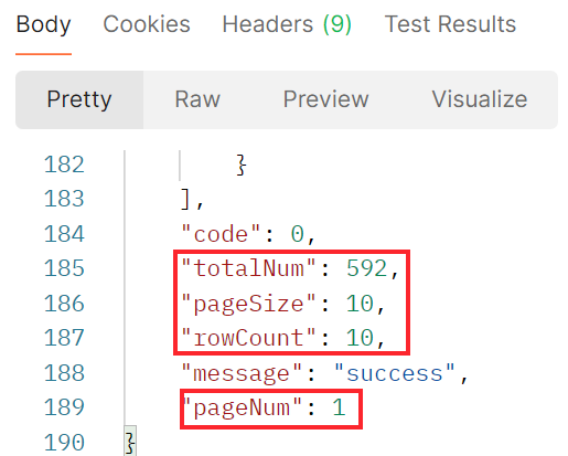

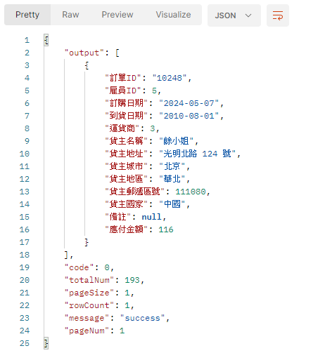

傳回變數說明如下表所示:
其他系統或工具呼叫生成的 API 時,傳回的資料中會包含傳回變數資料。
呼叫 API 後參數傳回範例:
參數
類型說明
totalNum數值傳回取出資料的總資料條數,當請求參數 returnTotalNum 的值為ture時傳回資料,否則值為空
pageSize數值傳回取出資料的每頁資料條數
pageNum數值資料頁數,即從第幾頁開始取
rowCount數值
當前頁數包含的資料條數
與 pageNum 頁數有關。比如一共12筆資料,傳入的pageNum是2,pageSize是10。實際會查詢第二頁的資料,實際傳回2
3.2.5 參數和變數
若「配置方式」(本文 3.2.1 節)步驟中,設定了參數,「服務入參」中自動顯示設定的參數。如下圖所示:
設定項
說明
參數名請求參數名
參數名稱不可重名
預設為空,必填
參數類型請求參數類型。
  • 字串
  • 數字
  • 布爾值
注:對於日期類型參數標識為字串,使用字串形式傳入,格式舉例:【yyyy-MM-dd HH:mm:ss】
除錯值
點選「資料預覽」時填入的參數值
4.2.16.1 及之後版本,除錯值可選擇:自訂、NULL值
參數必填配置當前參數是否必填
如果沒有勾選必填,則要求預設值配置項不能為空
預設值參數非必填時做非空校驗
配置當前參數的預設值,參數配置為「非必填」時需要填寫預設值
當參數配置非必填,沒有傳參的情況下:取預設值作為參數值,預設值可以是對應類型的任何值,預設值可以為NULL
注:參數是否必填,是針對實際API呼叫傳參程式的,在進行預覽和測試時,參數還是必須填完整
描述
為參數新增描述
預設為空

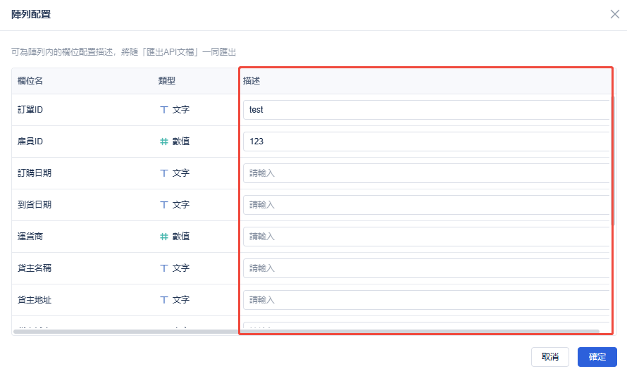

4.2.8.4 及之後版本,output 陣列支援為展開的內部欄位新增備注
點選「配置」按鈕,可展開陣列內部欄位,為欄位新增備注。如下圖所示:
注:會預設讀取欄位的已有注釋;新增的注釋將隨「匯出API文檔」一同匯出。

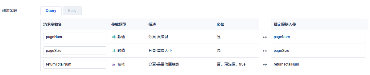

請求方式
當前支援 POST、GET
POST 透過 Body 傳入參數,GET 透過 URL 傳入參數(QueryParam)
傳入參數 QueryParam 時的參數說明如下:
  • 參數格式:QueryParam 將參數以鍵值對的形式附加在URL的查詢字串部分。每個鍵值對由等號(=)連結參數名和參數值,不同的鍵值對之間使用與號(&)分隔。
  • 參數位置:QueryParam的參數出現在URL的問號(?)之後,直到URL結束或遇到哈希標記(#)為止。範例:http://example.com/api?param1=value1&param2=value2#position。

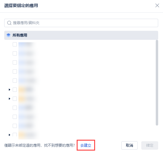

1)使用者可在建立API時將其新增到某個應用上

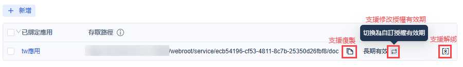

點選「新增」按鈕,可將 API 綁定到已有應用上;4.2.16.2 及之後版本,點選「新增」按鈕後,可再點選「去建立」按鈕建立應用,將該 API 綁定在建立應用上
2)或者建立 API 後,在應用列表Tab下,將 API 綁定在應用上
具體說明請參見:綁定API至應用
3)4.2.16.2 及之後版本,綁定應用後,新增「存取路徑」欄位,可複制完整存取路徑

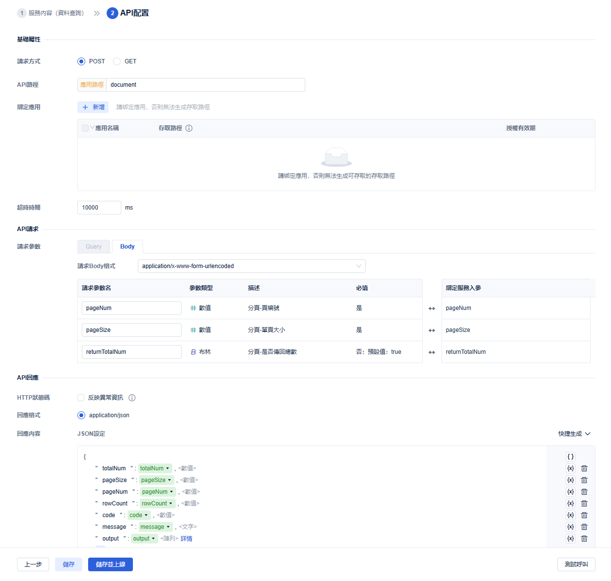

3.3.2 請求參數

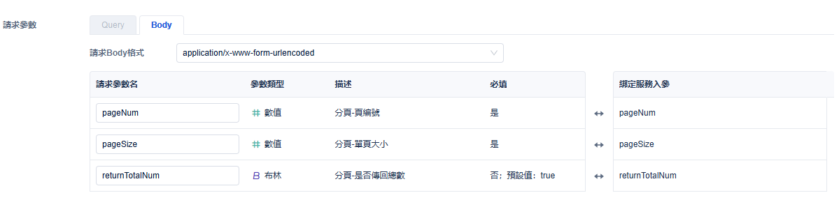

1)請求 Body 格式說明:
請求方式選擇 POST 時展示。
選擇請求的 Body 格式(其實就是請求Content-Type):
  • application/json 不能處理帶有編碼格式的Content-Type,例如application/json; charset=UTF-8
  • application/x-www-form-urlencoded
預設選擇「application/json」。
2)不同場景說明:
  • 其他系統或工具呼叫生成的 API 時,需要輸入請求參數;請求參數根據 3.2.5 節中「服務入參」的變動而變動。
  • 對於必填的「服務入參」(3.2.5 節)中的參數,若不被綁定,則除錯和運作時報錯。
場景
說明
請求方式為POST請求Body格式為 application/x-www-form-urlencoded
支援修改參數名
請求Body格式為 application/json
1)自動生成 JSON 格式,允許使用者調整(邏輯參考JSON生成,允許新增多個子陣列)
2)點選「快捷生成」按鈕,下拉框中可選擇自動生成、按JSON範本生成,詳細說明請參見:JSON生成 文檔
3)4.2.16.4 及之後版本,新增「自訂JSONPath」按鈕
應用場景:詳情請參見本文第四章內容說明
請求方式為GET-
支援修改參數名

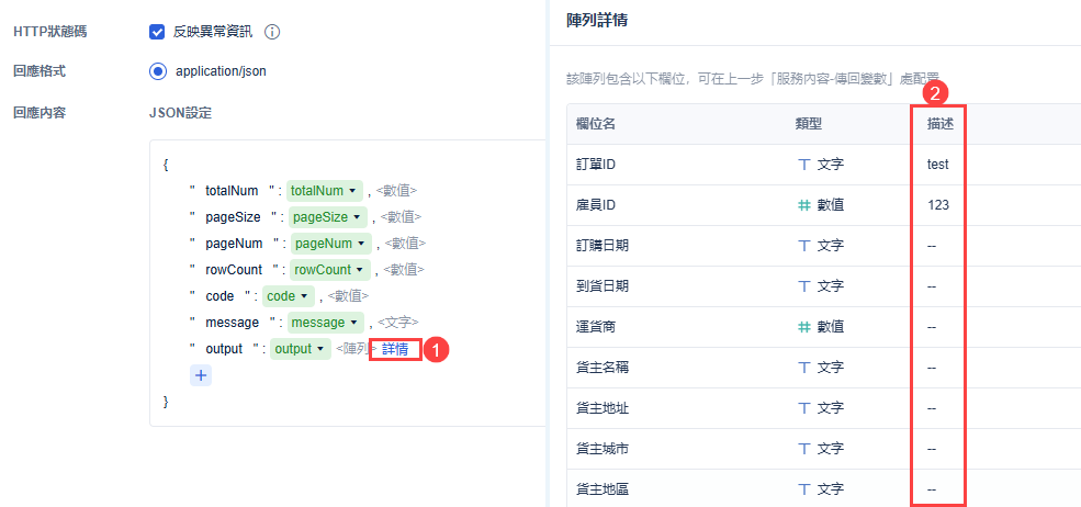

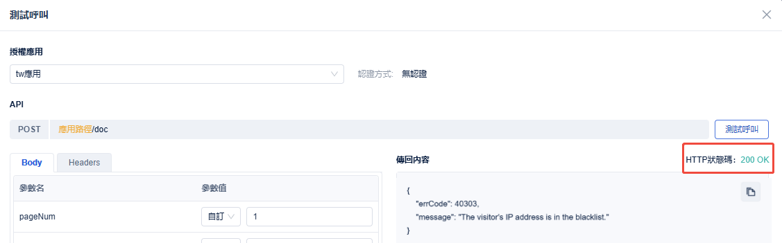

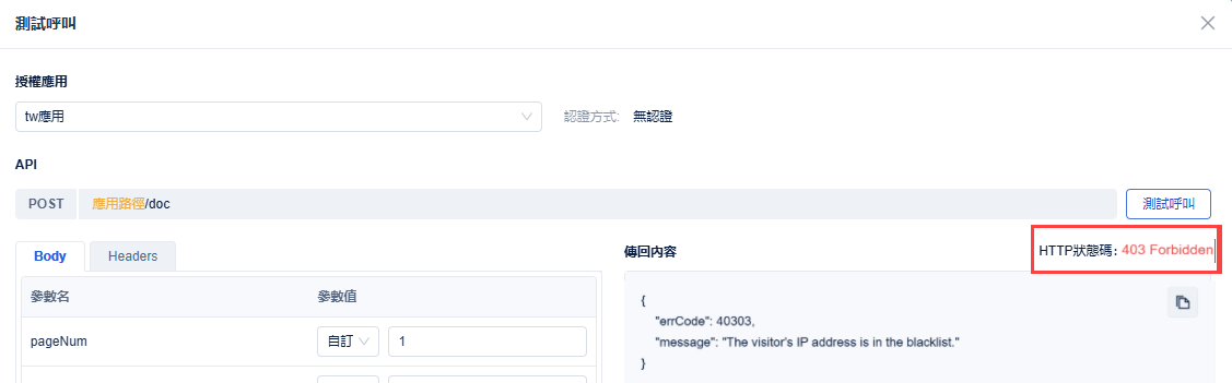

2)反映異常資訊按鈕(4.2.8.4 版本新增):
  • 勾選:API異常資訊將反映在 HTTP 狀態碼上。
  • 不勾選:HTTP 狀態碼僅傳回 200 或 404。
3)支援使用者自動調整傳回的資料格式;點選「快捷生成」按鈕,下拉框中可選擇自動生成、按JSON範本生成,詳細說明請參見:JSON生成 文檔。

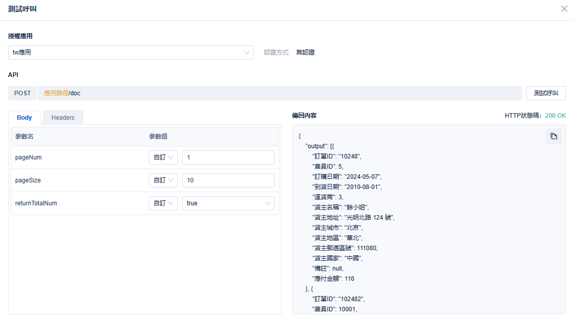

4)輸入 Body 測試值或者 Params 測試值進行API除錯,測試呼叫情況。如下圖所示:
5)4.2.8.4 及之後版本,陣列類型的變數,新增「詳情」按鈕,可查看陣列所包含欄位的注釋。如下圖所示:

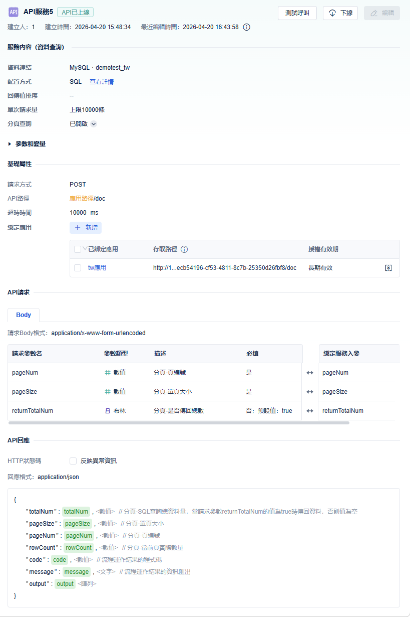

點選「儲存」按鈕或者「儲存聯集線」按鈕生成 API。
  • 若配置不完整,點選「儲存聯集線」按鈕將報錯,但可以點選「儲存」按鈕儲存已有配置。
  • 4.2.6.2 及之後版本,新增「測試呼叫」按鈕,無論 API 是否上下線,都支援除錯操作;若 API 配置不完整,該按鈕不可用。
  • 4.2.16.2 及之後版本,綁定應用處,可:將 API 綁定到其他應用上、顯示且可複制完整存取路徑、解綁應用、修改授權有效期;同時,顯示最近編輯時間。

1)API 發布後,呼叫說明文檔請參見:
使用資料服務發布的API(GET 請求)
使用資料服務發布的API(POST application/json請求)
使用資料服務發布的API(POST x-www-form-urlencoded請求)

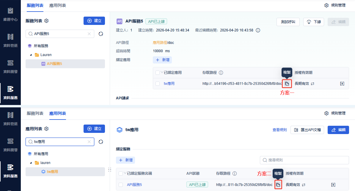

2)完整的 API 路徑獲取方式:

外部系統呼叫時開通黑白名單,可保證發佈的 API API在被外部系統呼叫時更安全配置API黑白名單
