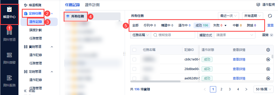

點選「任務維運>定時任務>運作記錄」,選擇指定的任務或者資料夾,即可看到該資料夾下任務的運作情況,包括運作狀態、任務耗時、觸發方式等。如下圖所示:

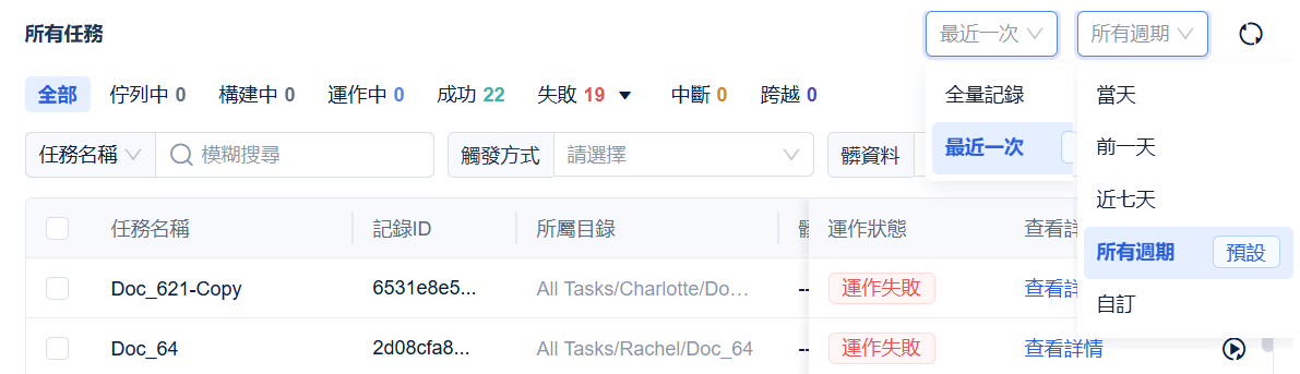

2)可篩選最近一次/全量記錄、自訂週期內的運作記錄。如下圖所示:

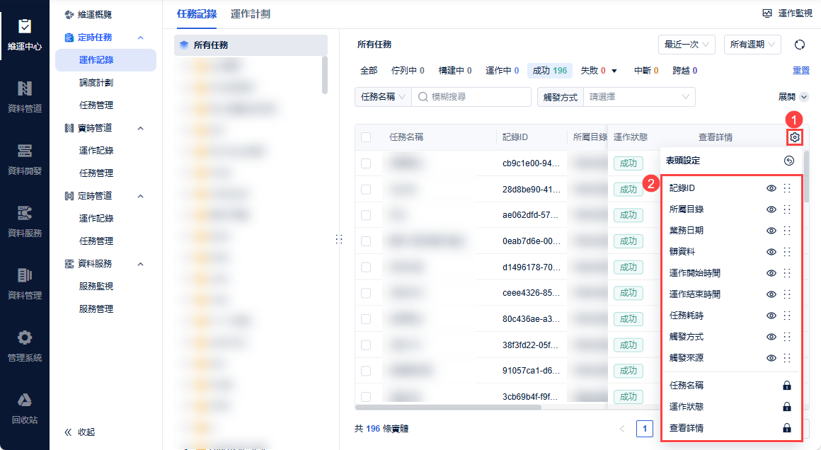

2.1.3 自訂表頭欄位
使用者可自訂表格展示的欄位以及展示的欄位順序(不能對查看詳情、任務名稱、運作狀態這三個欄位做操作)。如下圖所示:
4.2.17.3 及之後版本,表頭設定中新增「業務日期」欄位。

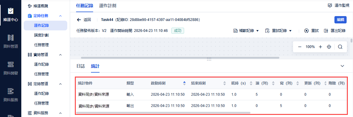

2)點選「統計」,支援查看任務的統計資訊。詳情請參見:統計

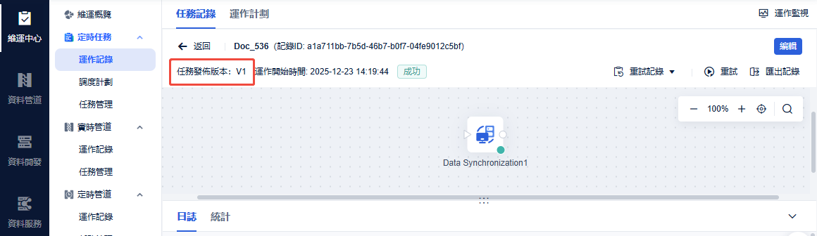

3)4.2.9.1 及之後版本,新增「任務發佈版本」資訊,方便使用者排查任務運作問題。如下圖所示:

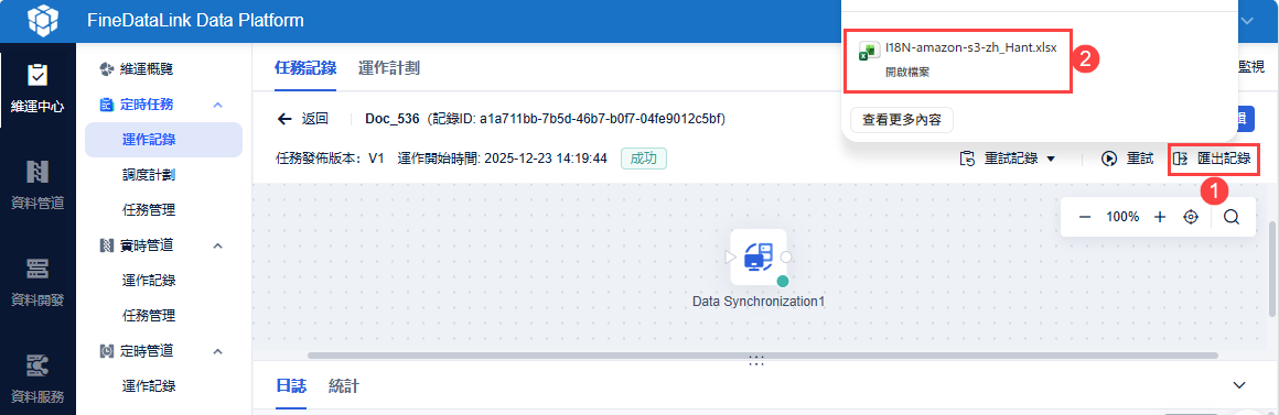

4)4.1.7.3 版本開始支援將運作記錄匯出為檔案,以供查看和使用。

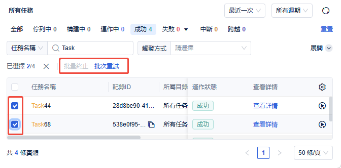

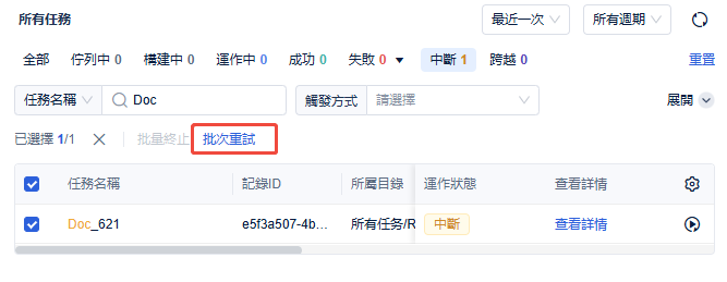

2.5 批量重試
4.2.17.3 及之後版本,支援批量重試。詳情請參見:定時任務維運-重試任務
