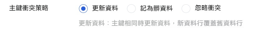

2.1.2 主鍵衝突策略
注:目標端為 Hive 時,不支援「主鍵衝突策略」。
滿足以下任一條件,需要選擇「主鍵衝突策略」:
  • 目標表存在物理主鍵。
  • 目標表不存在物理主鍵,但配置了邏輯主鍵。
主鍵衝突策略有三種:
  • 更新資料:主鍵相同時更新資料,新資料行改寫舊資料行。
  • 記為髒資料:主鍵相同時記為髒資料,衝突的資料行不寫入。
  • 忽略衝突:主鍵相同時忽略衝突,衝突的資料行不寫入。

主鍵衝突策略
當來源表無主鍵,目標表有主鍵時,資料寫入目標表時依然會存在主鍵衝突情況,所以需要設定主鍵衝突策

主鍵衝突策略
開啟「交易控制」按鈕後,或者目標端為 Gbase 8A 時,主鍵衝突策略只能選擇:
  • 運作報錯:主鍵相同時記為髒資料,衝突的資料行不寫入
