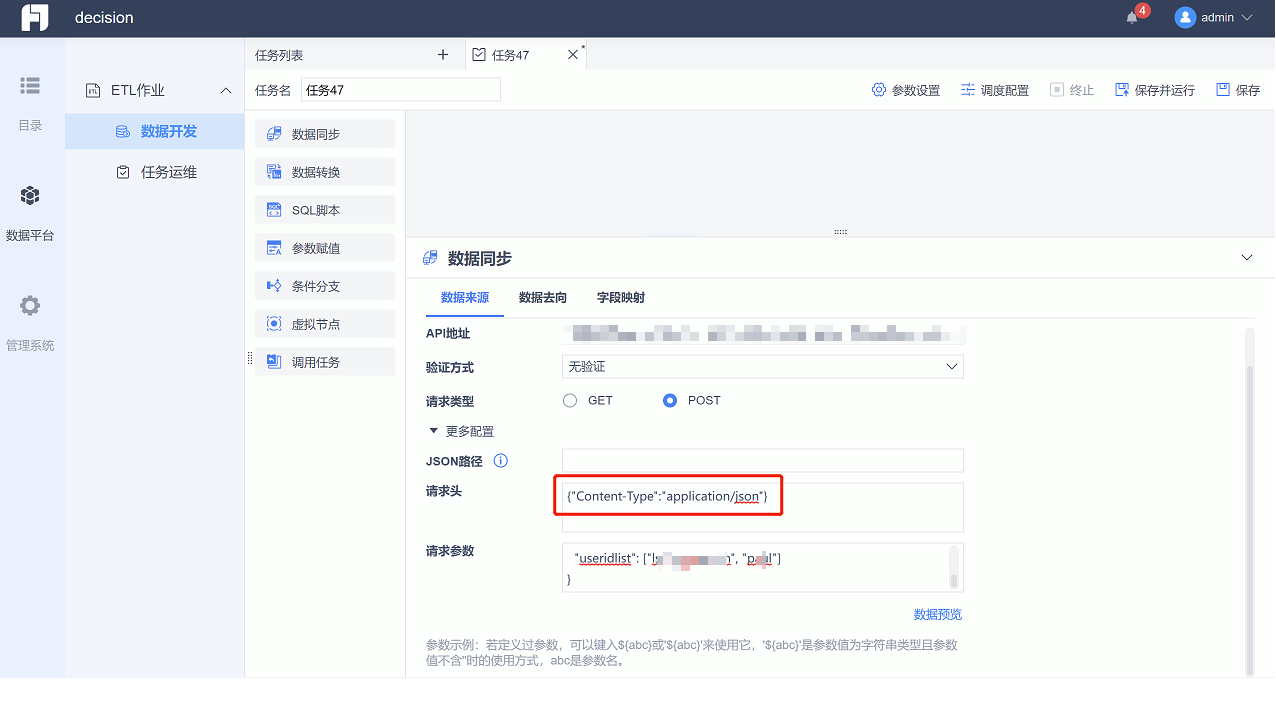

1.5 数据同步节点中,数据来源选择RestAPI,预览时显示数据为空值
原因:
请求头中可能未指定通过json的格式进行取数
解决方案:
点开更多配置,请求头中添加: {"Content-Type":"application/json"}
1.6 数据同步节点中,数据来源选择RestAPI,预览时报错Warning: wrong json format
原因:
导入的是表格形式,如果不写,就是识别表格,会报错
解决方案:
请求头加上:{"Content-Type":"application/json"}

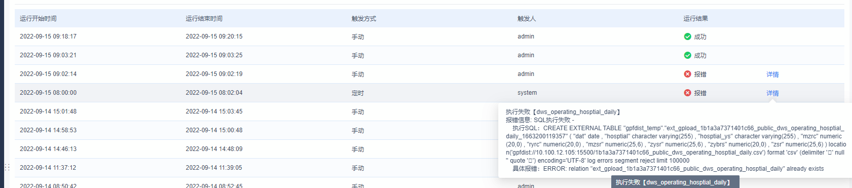

4.3 GP到GP数据库任务执行失败,报错信息:SQL执行失败
原因:
临时表的建表规则是ext_gpload_组件ID_模式名_表名_时间戳,由于表名太长了,导致后面的被截断,出现了重复表名,外部表创建失败。
解决方案:
把复用临时表改成了否,就可以执行成功。
