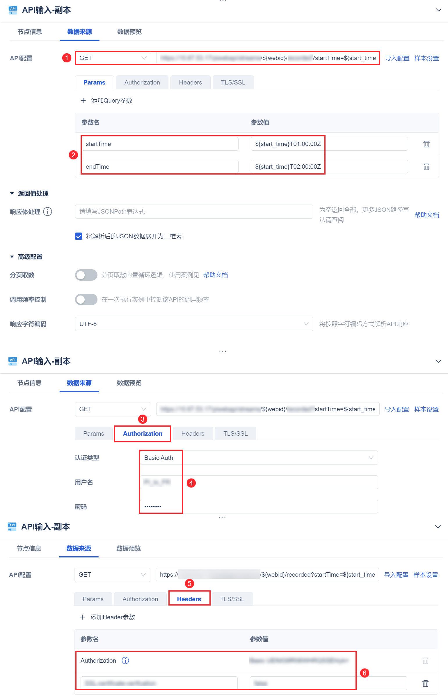

2)拖入API输入算子,使用 web_id 参数从 PI 系统中取出所需数据。如下图所示:
用户根据实际情况,设置认证、Headers参数。
点击「数据预览」,取出数据如下图所示:
