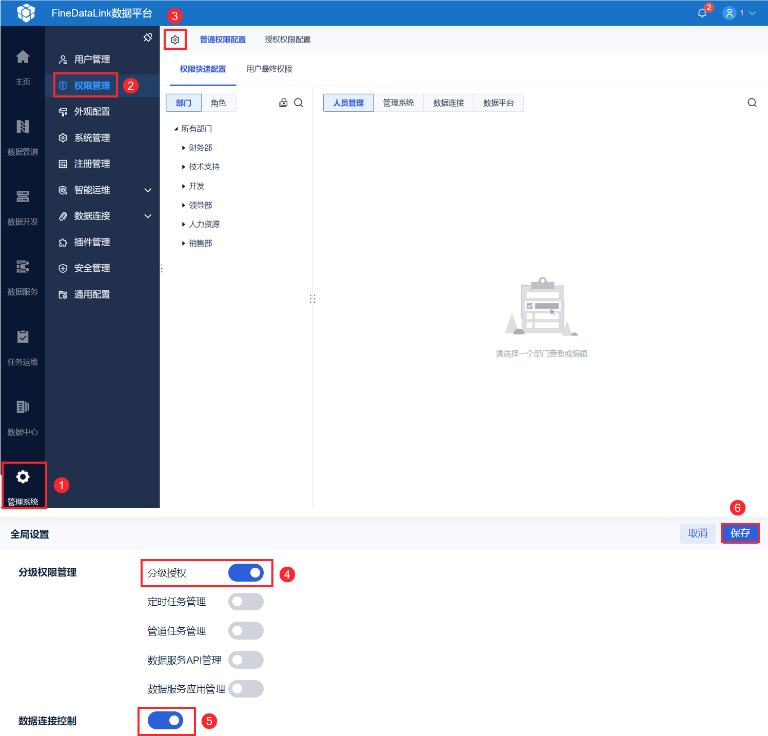

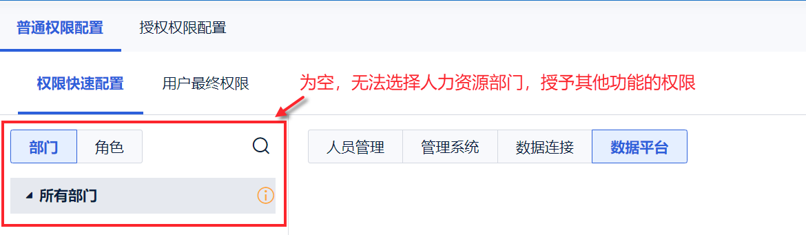

2.3 开启分级授权、数据连接控制按钮
超级管理员登录 FDL,点击「管理系统>权限管理>全局设置」,开启「分级授权」和「数据连接控制」,如下图所示:
| 操作 | 说明 |

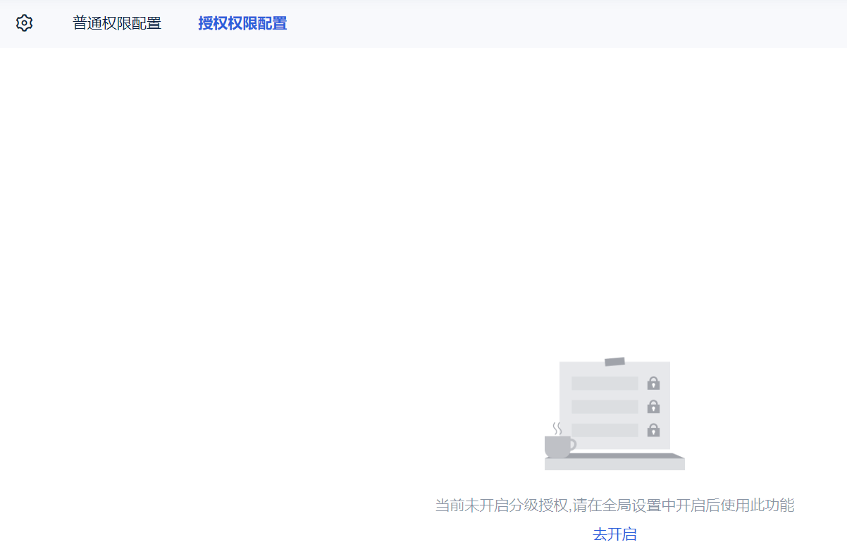

| 开启「分级授权」按钮 | 必须开启 若不开启:无法给 Jack 分配相关功能的授权权限
| 开启「数据连接控制」按钮 | 必须开启 「人力资源部门」需要拥有数据连接的使用权限,才能在「库表管理」功能中,以数据连接为对象,对该数据连接下的库表进行操作 为「人力资源部门」分配数据连接的使用权限之前,需要开启「数据连接控制」按钮 |

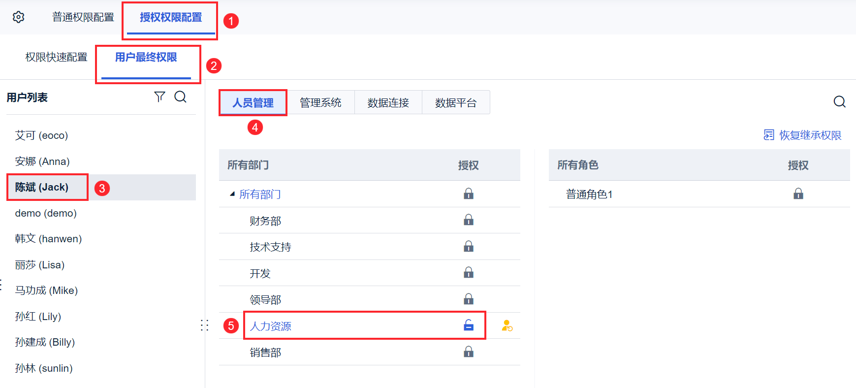

Jack 需要有「人力资源部门」的授权权限,才能拥有对「人力资源部门」授权的权利。
点击「授权权限配置>用户最终权限>Jack>人员管理」,为 Jack 配置「人力资源」部门的「授权」权限,如此 Jack 拥有了对「人力资源」授权的权力。如下图所示:

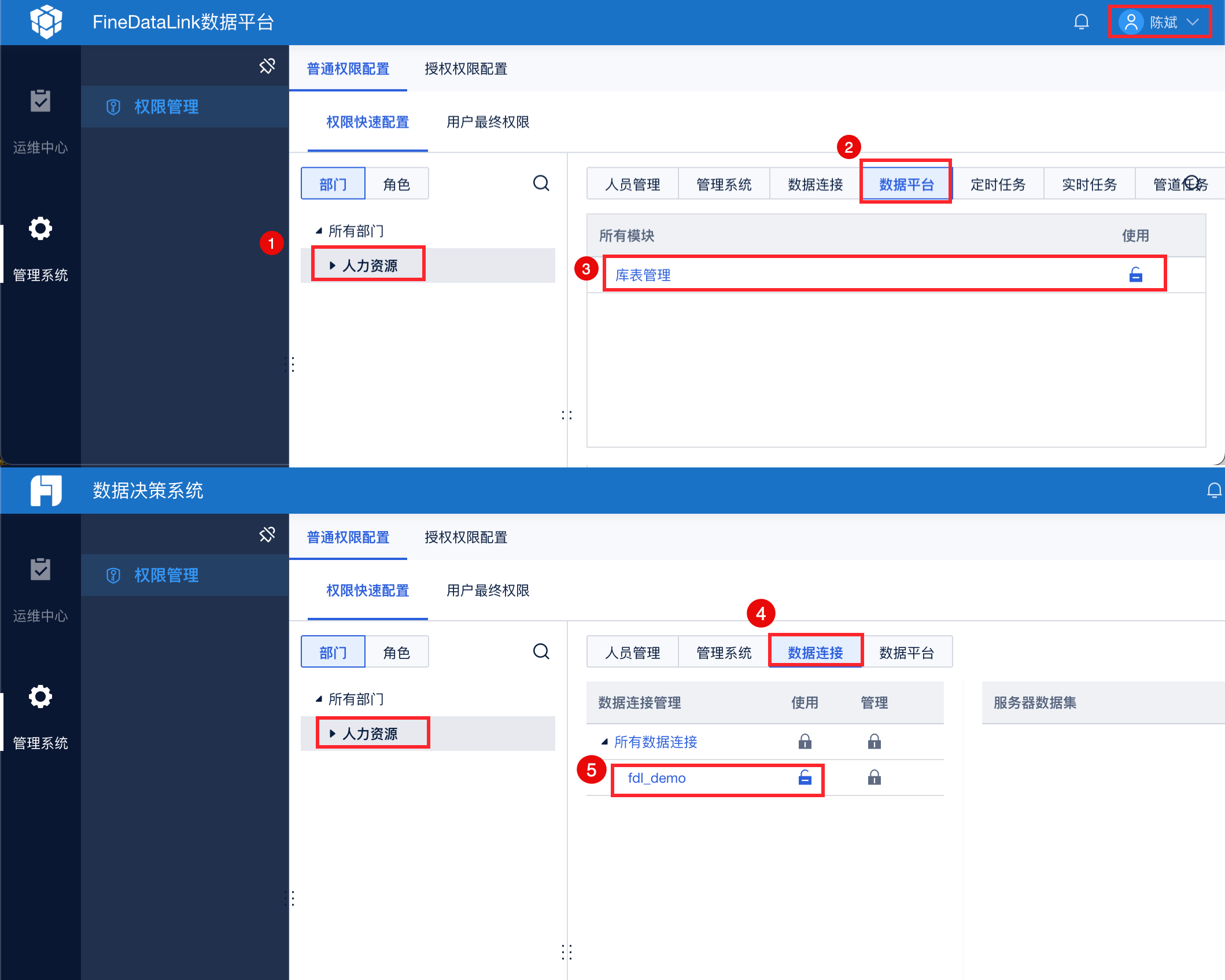

1)登录 Jack 账号,可为「人力资源」部门分配「库表管理」功能的使用权限,fdl_demo 数据连接的使用权限。如下图所示:

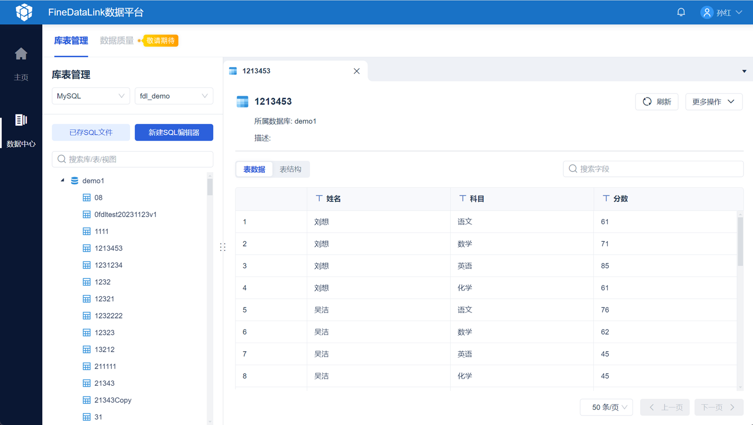

2)「人力资源」部门的用户登录 FDL ,可使用「库表管理」功能。如下图所示:
