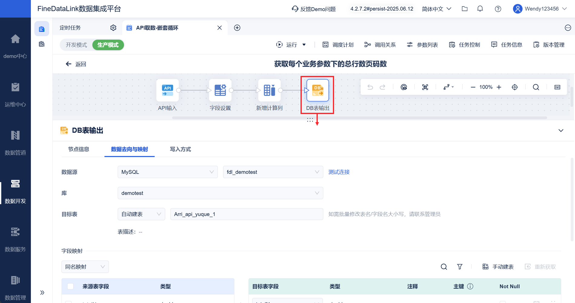

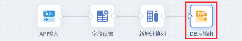

数据在「数据转换」节点中进行一系列复杂处理后,可使用「DB表输出」算子输出到目标数据库中。如下图所示:

1)「数据去向与映射」Tab 页下的功能与 数据同步-数据去向与映射 功能一致
2)「写入方式」Tab 页下的功能与 数据同步-写入方式 功能一致

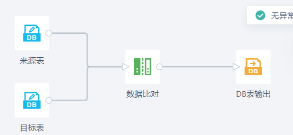

3.3 设置数据比对算子
1)添加一个「数据比对」算子,并与两个输入算子相连。
2)「逻辑主键」用于在两张表中识别同一条数据,即通过「逻辑主键」将来源表和目标表的数据对应起来,本文示例「逻辑主键」选择 orderid 。由于本示例只需标记删除数据,所以「比对字段」可以不设置。如下图所示:

3.4 设置 DB 表输出算子
1)添加一个「DB 表输出」算子,并用连线将他与「数据比对」算子相连。
2)数据输出到目标表中:
  • 写入方式选择「基于标识字段,追加/更新/删除数据」,只勾选删除按钮,写入方式选择「逻辑删除」
  • 标识字段选择 fdl_comparison_type ,fdl_comparison_type 是默认生成的标记列。
  • 标识值为 Removed ,「标识值」需要与「数据比对」算子中的「标识关系」值一一对应。
  • 逻辑主键设置为 orderid ,与「数据比对」算子的逻辑主键相同即可。
