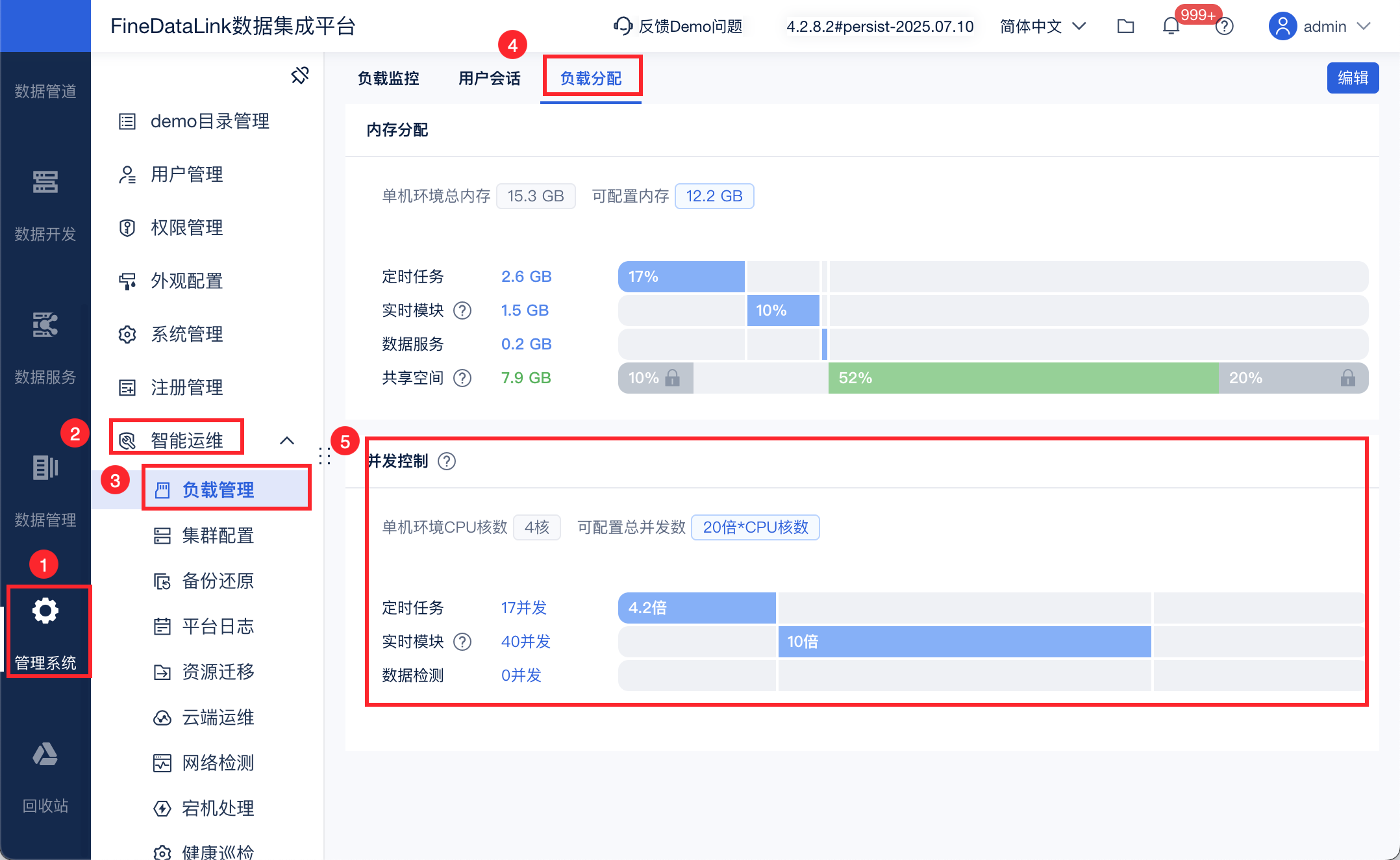

1.2.1 4.1.4 及之后版本
并发数详细说明参见:并发控制
为了提高定时任务的效率,可以适当调整任务的并发数,以缩短数据搬迁需要的时间。在产品中配置位置如图所示:

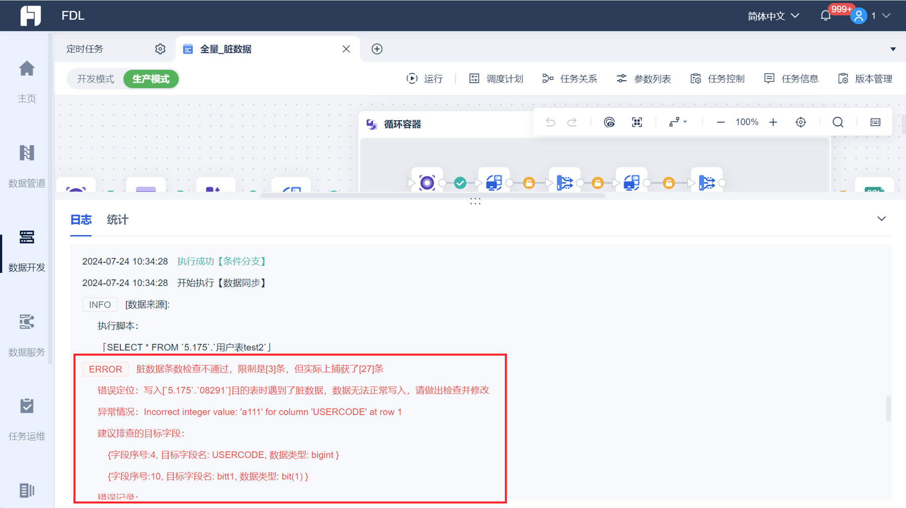

定时任务运行时,若存在脏数据,日志中将会报错。如下图所示:

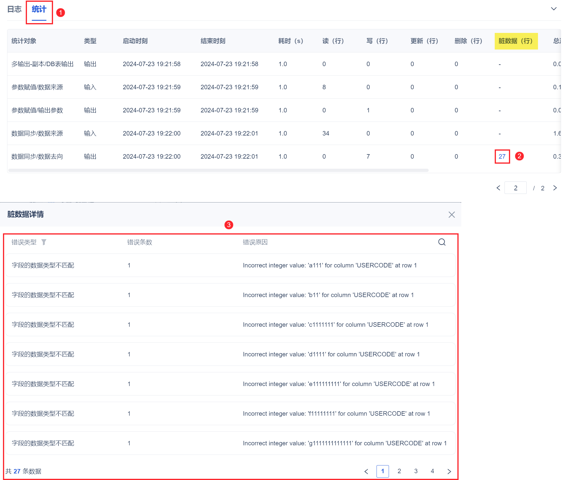

「统计」Tab页下,可看到脏数据具体条数,点击条数,可看到错误类型和错误原因。如下图所示:
