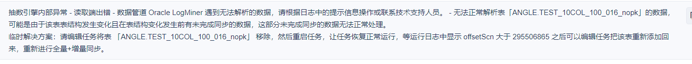

部分数据未完成同步
问题描述:
管道任务中,源端为 Oracle,运行一段时间后任务异常终止,报错如下:
抽数引擎内部异常-读取端出错-数据管道 Oracle LogMiner 遇到无法解析的数据,请根据日志中的提示信息操作活动联系技术支持人员。-无法正常解析表XX的数据,可能是由于该表表结构发生变化且在表结构发生变化前有未完成同步的数据,这部分未完成同步的数据无法正常处理
临时解决方案:请编辑任务将表XX移除,然后重启任务,让任务恢复正常运行,等运行日志中显示 offsetScn 大于295506865之后可以编辑任务把该表重新添加回来,重新进行全量+增量同步
解决方案:
该报错 DDL 无法解决。
需参考报错中的「临时解决方案」,解决这个问题。

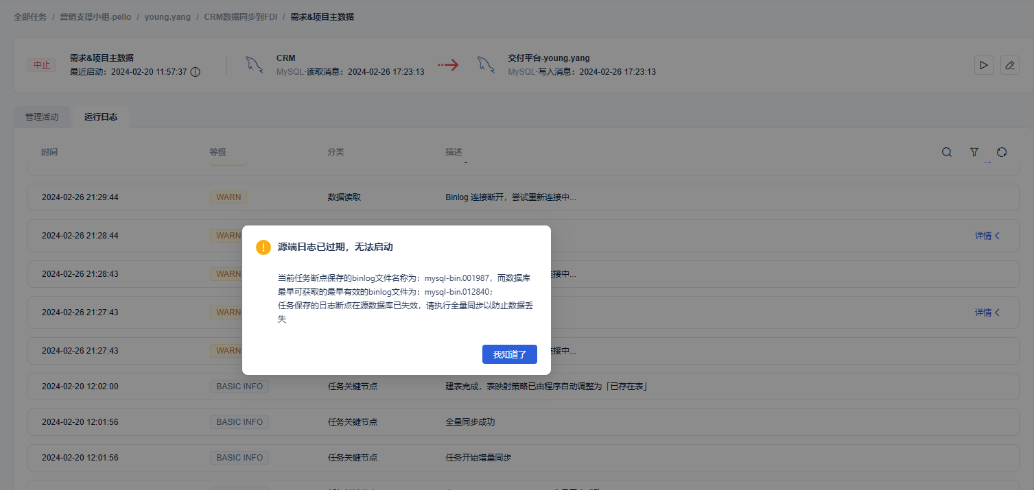

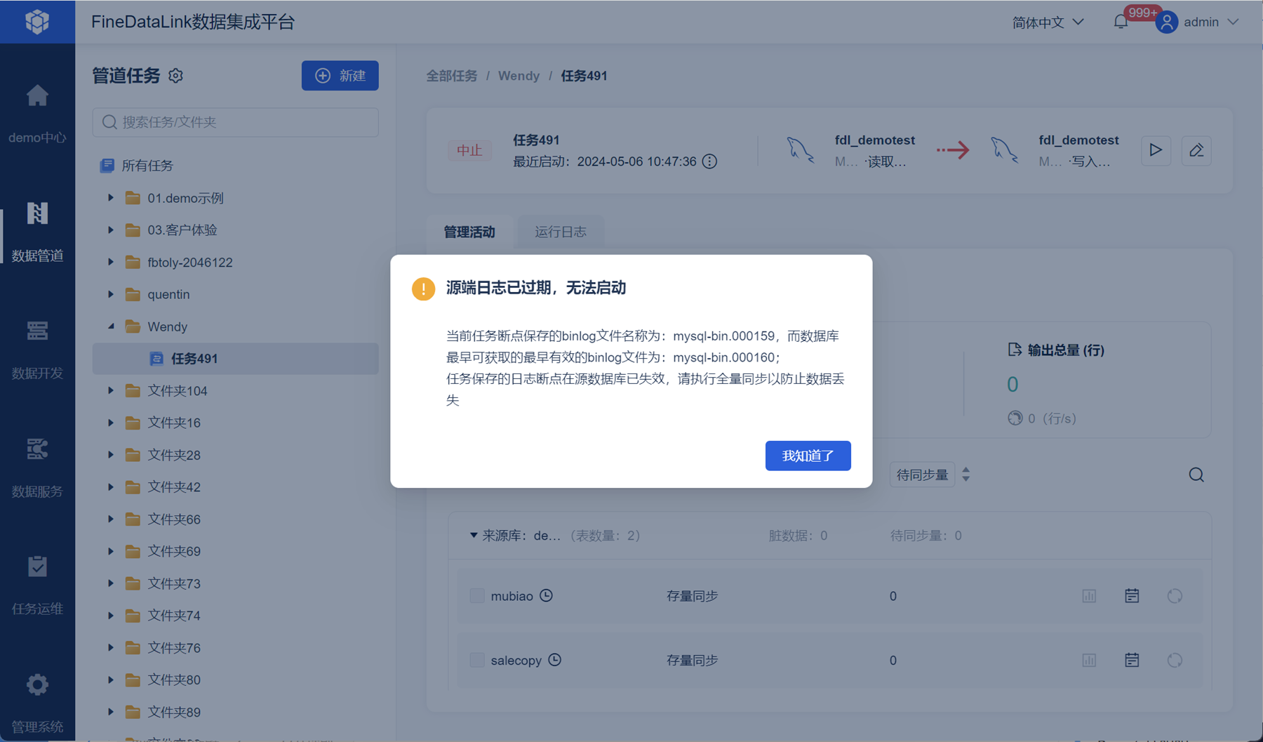

源端日志已过期,无法启动
管道任务暂停一段时间后,再次启动,报错:源端日志已过期,无法启动。如下图所示:
解决方案:
复制这个管道任务,同步类型选择仅增量同步即可;或者新建一个相同的管道任务,首次数据同步会清空目标数据表数据,然后全量同步数据,此后增量同步。

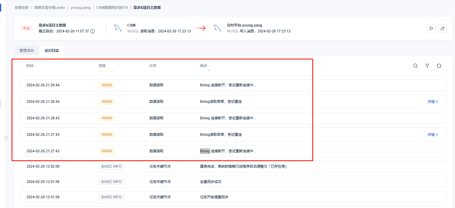

管道任务同步失败
问题描述:
1)2 月 20 号创建的任务,一直执行没问题,直到 26 号晚上同步断了。
79.png2)重启有提示,但没法操作重新同步,提示:源端日志已过期,无法启动
原因分析:
阿里云的 rds 发生了主备切换导致的。
解决方案:

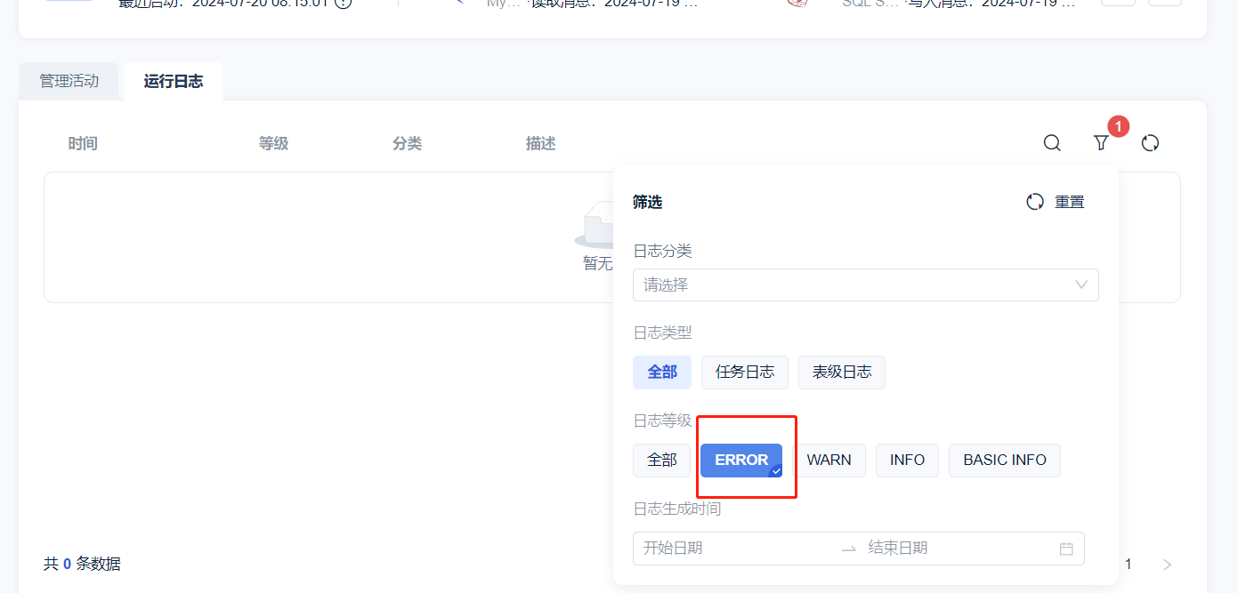

按级别筛选日志显示空白
问题描述:
管道任务中,按级别筛选日志显示空白。如下图所示:
原因分析:
FDL 是 ops 部署的,自动启用了 ES 插件,但 FDL 未适配 ES ,导致日志数据没能存下来。
解决方案:
禁用 ES 插件,重启 FDL,之后的日志会正常记录到 LogDB 。

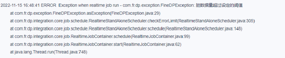

任务运行报错-脏数据量超过设定阈值
问题描述:
MySQL-GaussDB 200 数据管道任务自动建表全部报错为脏数据
原因:
不同数据库中的中文的字符存贮长度不同,GaussDB 200 的长度是 MySQL 库的三倍,截止版本 4.0.13 ,FDL自动建表逻辑是一比一映射,导致目标表的字段长度不够,写进来的数据全部判断为脏数据。
解决方案:
在数据库修改目标表的字段长度。

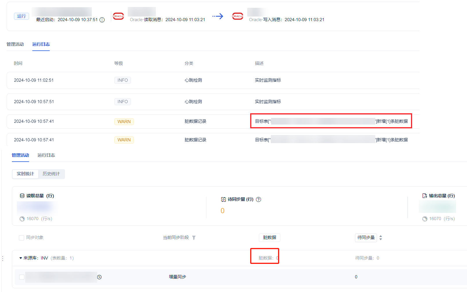

运行日志显示有脏数据,但前端脏数据显示为0
问题描述:
管道任务中,来源端为 Oracle11g,目标端为 Oracle21c,管道日志一直提示有脏数据,但是前端脏数据显示为 0,数据库有未提交的事务。
原因分析:
用户来源表没有主键,来源表 ID 字段是先插入空值,再 update 更新具体的值;目标表对应字段设置了物理主键,所以解析来源表插入为空就会报错脏数据。
管道逻辑:如果指定 id 的数据是脏数据时,后面有同样 id 的数据写入成功,会移除前面的脏数据。
问题场景模拟:
1)先 insert 一个主键为 null 的数据。
2)然后更新主键。
第一条记录为脏数据,第二条更新主键变为,删除 + 插入, 删除肯定是成功的,对应的会移除第一条脏数据。
解决方案:
可忽略这个报错,或者调整来源表数据变化过程。

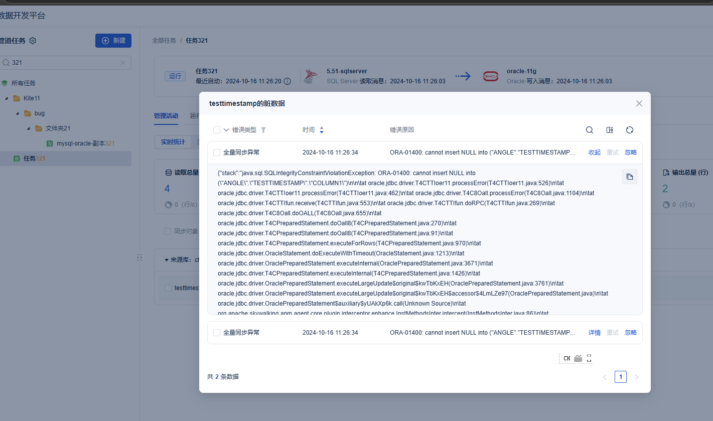

脏数据无法将null插入到oracle非空列
问题描述:
数据来源是 SQLServer 全量阶段报错脏数据无法将null插入到oracle非空列。但是用户 SQLServer 来源没有 null 的数据只有空字符串。空字符串属于非空是允许的。
原因分析:
Oracle 数据库插入长度为零的空字符时会自动转化为null数据,此时字段若有not null的限制就会报错,无法插入;长度为零的空字符串Oracle将其等同于null。
