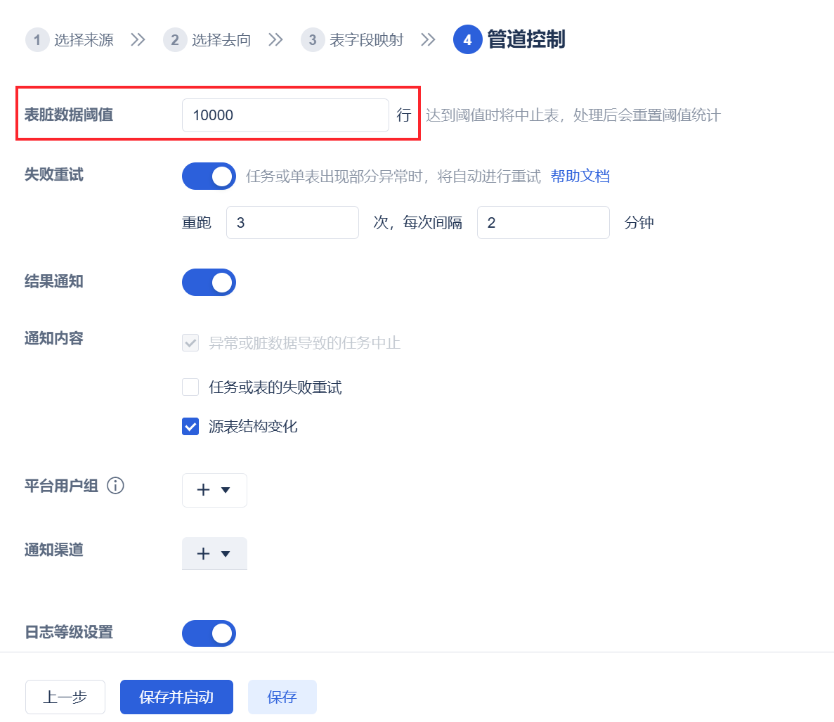

2.1 设置表脏数据阈值
注1:限制最多10w行,且处理脏数据后,会重置阈值统计。
注2:若需要对产生的脏数据进行处理,详情参见:管道任务处理脏数据
2.1.1 4.2.1.1 之前版本
支持对管道任务设置脏数据阈值。
数据同步允许一定的容错,比如字段类型、长度不匹配、主键冲突等等问题,可以设置产生的 脏数据上限,达到上限则自动终止管道任务。
用户设置脏数据阈值1000条,当某次任务运行期间脏数据达到1000条后,任务会异常中止;脏数据阈值的定义是,某个任务自建立至今的整体阈值。
2.1.2 4.2.1.1 及之后版本
表脏数据阈值:管道任务中单表脏数据达到表脏数据阈值后,任务会异常中止。
在 4.2.1.1 之前的版本中,此设置项作用于任务级别的脏数据阈值,用户通常设置较大数值。升级至 4.2.1.1 及后续版本后,建议适当调小该阈值设置,以有效控制脏数据量。

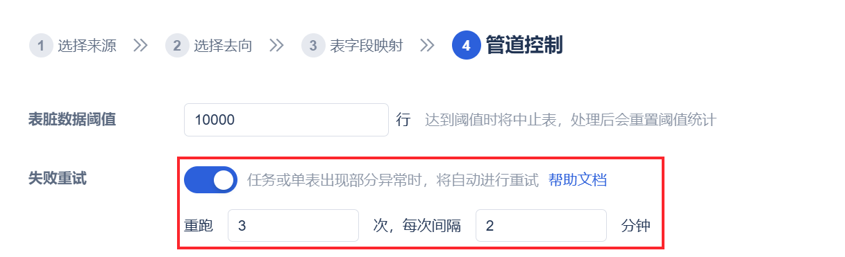

2.2 设置失败重试
若管道任务、管道任务包含的表由于当时的网络波动或者其他原因,运行中断,过段时间网络即可恢复正常,希望可自动重新运行,可在「失败重试」中设置重跑次数和间隔时间。
设置项
说明
重跑次数默认值为 3 次,最大值为 10 次
间隔时间默认值为 2 分钟,最大值为 60 分钟
具体说明如下表所示:

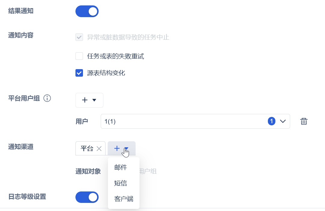

2.3 设置结果通知
可设置当任务异常时的通知。如下图所示:
注1:结果通知中勾选源表结构变化相关介绍详情参见:数据管道-同步源表结构变化
注2:单个管道任务失败的通知限制为 10s 一次。
2.3.1 通知内容
4.2.1.1 及之后版本,任务或表失败重试时可进行通知。

2.3.2 平台/邮件/短信说明
  • 当通知渠道为短信/邮件/平台渠道时:基于平台体系配置通知对象,通知对象可选择平台用户、部门、角色,三者取并集。
  • 通知渠道选择短信/邮箱时,「自定义收件人」与「平台用户组」不能同时为空;其中,「自定义收件人」不支持引用参数。
  • 通知渠道选择短信/邮箱时,「平台用户组」中选择了 A 用户,自定义收件人中也设置了 A 用户,不做重复通知。

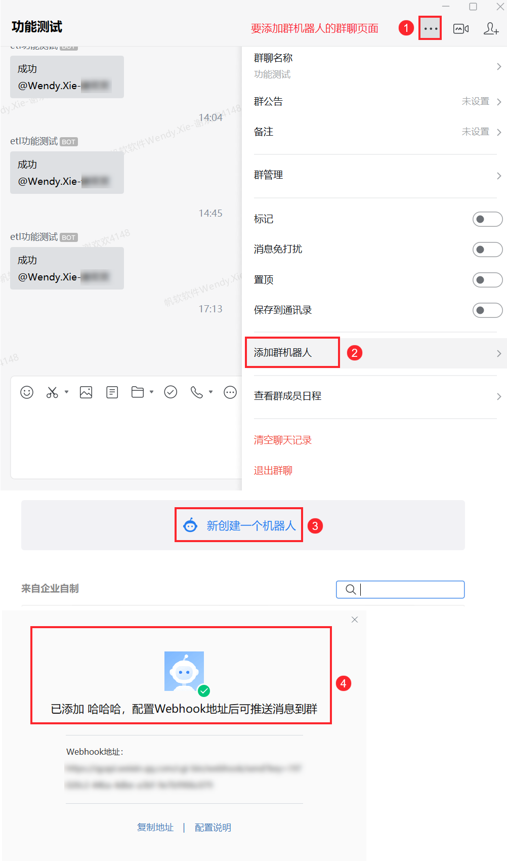

2.3.3 钉钉/飞书/企业微信设置说明
通知渠道选择「客户端」时,可设置通知渠道为钉钉群机器人/飞书群机器人/企业微信群机器人。
注:一个通知渠道中,Webhook 地址不支持填写多个。
钉钉群机器人 Webhook 地址:可参考 自定义机器人接入
飞书群机器人 Webhook 地址:自定义机器人使用指南
企业微信群机器人 Webhook 地址:添加群机器人步骤如下图所示,机器人添加成功的提示页面上会有 webhook 地址:

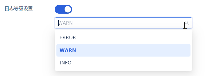

2.4 设置日志等级
可为管道任务单独设置日志输出级别,满足用户按需查看日志、调试和排错的需求;可以在更细粒度的日志等级里,打印详细的日志,供用户查看。
如下图所示:
注:4.2.1.2 及之后版本,新建管道任务时,日志等级默认设置为 INFO。
1)输出的日志说明:管道任务:读写过程日志\异常和错误日志。
2)默认不开启,未开启时使用 全局设置的业务日志等级记录日志,全局日志等级默认为 WARN。
3)仅在管道未处于运行状态时可以配置,启动后生效。
4)日志级别可选择 ERROR、WARN、INFO。
  • 日志级别大小排序(严重程度):ERROR>WARN>INFO
  • 日志详细程度排序:ERROR<WARN<INFO
日志级别
说明
ERROR错误,异常情况导致不可用
WARN警告,可能会出现问题,但是依然可用,属于告警
INFO普通信息,用于记录运行状态或重要事件
5)调整单个管道任务的日志输出级别后,若修改了全局的日志级别,全局日志的级别不会影响手动修改过日志等级任务的级别。
