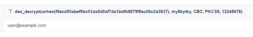

示例:
例如使用解密函数,输入:SELECT des_decrypt(unhex('f0ecd50abef6bc01da5d0af7da1bdfb8879f8ec06c2d3837'),'my8bytky','CBC','PKCS5','12345678'),得到解密值如下图所示:
