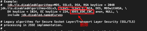

配置数据连接失败,提示:驱动程序无法通过使用安全套接字层(SSL)加密与 SQL Server 建立安全连接
原因分析
JDK 新版本增加加密套件导致。
解决方案
打开%FDL_HOME%\jre\lib\security\java.security文件,将3DES_EDE_CBC、 TLS1、TLS1.1、TLS1.2 删除或者注释掉,保存重启 FineDataLink 即可正常连接。如下图所示:

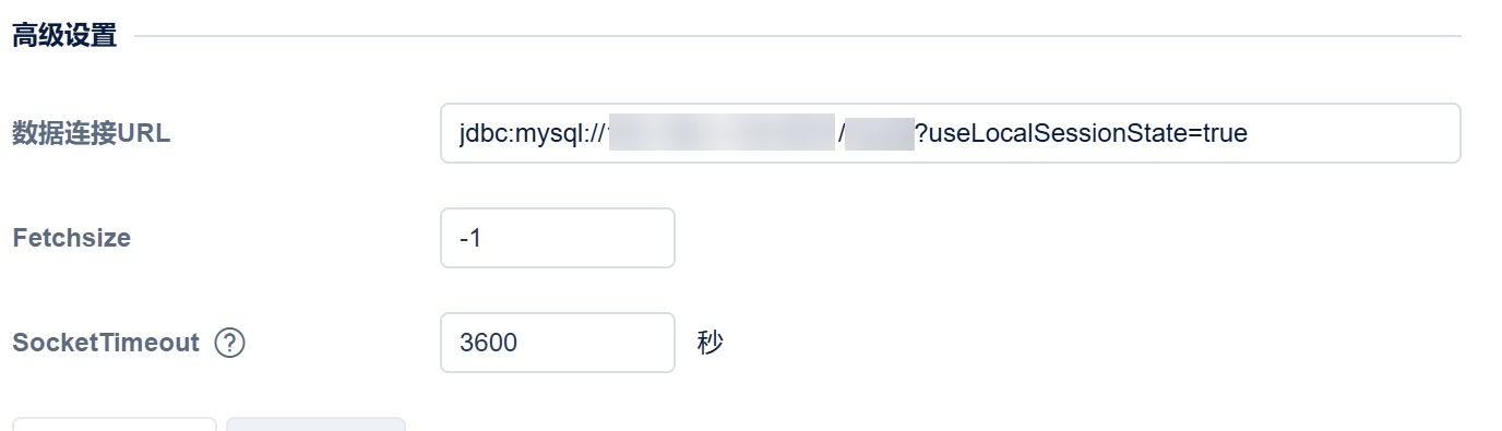

开启「事务控制」之前,需要在 Doris 数据连接 URL 中添加参数 useLocalSessionState=true。
例如:jdbc:mysql://192.168.5.199:9099/mysql?useLocalSessionState=true

报错:Communications link failure
问题描述:
TiDB 数据连接报错:
The last packet successfully received from the serve was 1,165,470 milliseconds ago.The last packet sent successfully to the server was 1,165,470 milliseconds ago
原因分析:
数据连接配置时,「最大等待时间」设置的 0 毫秒,以为 0 毫秒是永不超时的意思。
解决方案:
数据连接设置中,修改「最大等待时间」的值。
