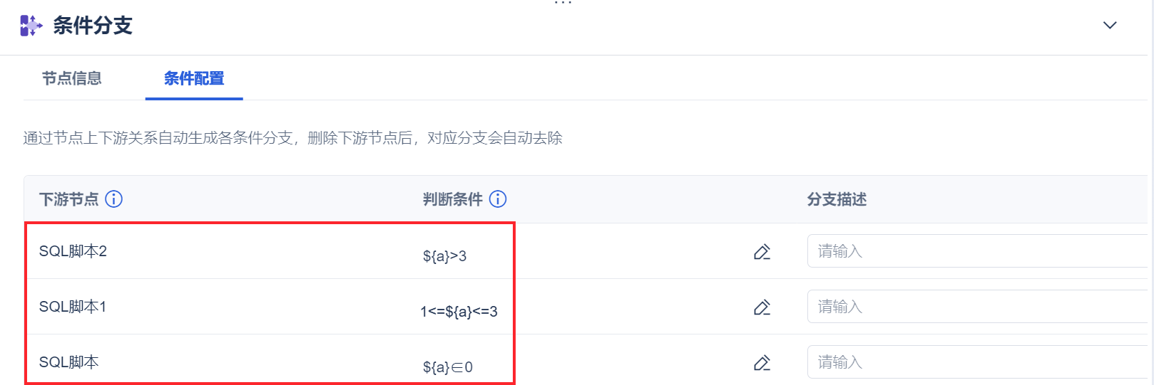

3.4 设置条件分支
1)在参数赋值节点和SQL脚本节点之间,拖入条件分支」节点;上游跟参数赋值节点连线,下游跟三个SQL脚本节点连线。如下图所示:
此时点击条件分支」节点,可以看到多了三个分支,分别对应到下游的三个节点,可以给每个分支设置判别条件,决定执行哪一个。
2)先设置SQL脚本节点的判别条件,当宕机次数等于 0 时,就执行该分支。如下图所示:
相同步骤,设置另外两个「SQL脚本」节点的执行条件。如下图所示:
3.5 效果查看
点击运行按钮,任务执行成功后,日志如下图所示:
2024-08-05 的宕机次数为 6,将只执行严重级别入库的SQL脚本节点,剩余两个SQL脚本节点跳过执行。如下图所示:
estatus 表数据如下图所示:
