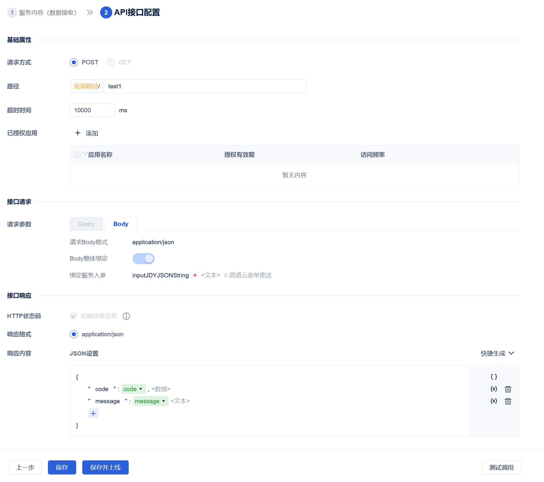

2.5 API接口配置
2.5.1 基础属性
设置项
说明
请求方式只支持选择 POST
路径
配置要发布的API路径。
API路径不允许重复。
默认为空,支持指定英文、数字、下划线(_)、连字符(-)、正斜杠(/);不支持以正斜杠(/)开头和结尾
例如以下完整的API请求路径示例:
http://192.168.5.175:8089/webroot/service/publish/应用ID/demo
注1:service前的部分为发布API所在的当前 FineDataLink 服务器地址
注2:应用ID是API被绑定应用的ID,详情参见绑定API至应用
超时时间
填写响应超时时间,如果在指定时间后仍没有返回查询结果,则接口返回超时错误
默认10000ms,必填
已授权应用
用户可在创建 API 时将其添加至授权应用,同时在 API 测试阶段可直接测试 API 调用情况
同时可以将 API 任务批量添加至多个有权限的应用下
详情请参见:绑定API至应用
API 若想被调用必须绑定应用
2.5.2 接口请求
注:Query 禁用。
设置项
说明
请求 Body 格式
只支持 application/json
Body 整体绑定
默认开启且禁止关闭
2.5.3 接口响应
1)展示调用 API 后返回的数据格式(JSON 格式)。
2)反映异常信息按钮:默认勾选且不可关闭,接口异常信息将反映在 HTTP 状态码上。如下图所示:
3)支持用户自动调整返回的数据格式;点击快捷生成按钮,下拉框中可选择自动生成按JSON模板生成,详细说明请参见:JSON生成 文档
4)点击「测试调用」按钮,调整 Body 值,会触发数据库实际执行操作;测试调用时,会校验传输队列是否配置成功,若未配置,无法使用测试调用功能。

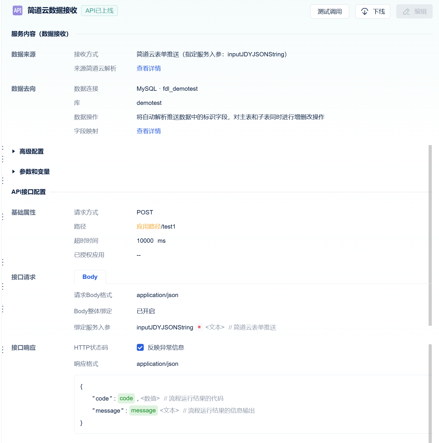

2.6 API 上线
点击「保存」按钮或者「保存并上线」按钮生成 API。
若配置不完整,点击「保存并上线」按钮将报错,但可以点击「保存」按钮保存已有配置。
若存在未写入完成的数据,点击「下线按钮这些数据将被舍弃。
2.7 绑定 API 至应用
API 若想被调用必须绑定应用。
用户可在本文 2.6 节步骤中给 API 绑定应用,或者 2.7 节结束后,参考 绑定API至应用 给 API 绑定应用。
注:若本文 2.8 节设置数据推送步骤中,生成了 Secret,应用认证方式需要选择「简道云推送认证
