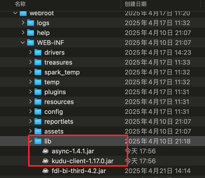

4)若需要使用 kudu 表,必须在%FineDataLink%/webapps/webroot/WEB-INF/lib 下放置两个 JAR ,如下图所示:
JAR.zip

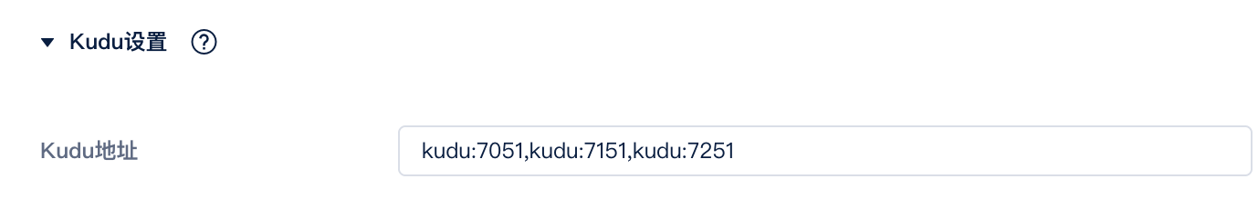

Kudu 地址
4.2.0.2 及之后版本支持该设置项,定时任务&管道任务中,若想写入 Apache Impala,必须配置「Kudu地址」
定 Kudu 的 Master 地址,格式为 hostname:port,如果有多个 Master,用逗号隔开
注:Kudu 地址里不能配置 IP,要配置 hostname 才可以正常连接。

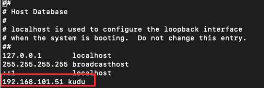

在配置 Kudu 地址前,需要在 FineDataLink 所在服务器的系统 hosts 文件里,为所有 Kudu 服务器配置 hostname 和 IP 的对应关系。
  • 如果 FDL 所在服务器是 Windows,在C:\Windows\System32\drivers\etc的hosts文件中添加对应的映射关系
  • 如果 FDL 所在服务器 Linux,在/etc/hosts文件里,添加对应的映射关系
注:如果是运维平台部署的FineDataLink,host 设置是通过运维平台的开发者模式进行配置,详情参见:host设置
文件里的映射配置示例:
配置数据连接,填写 host 映射后的内容:

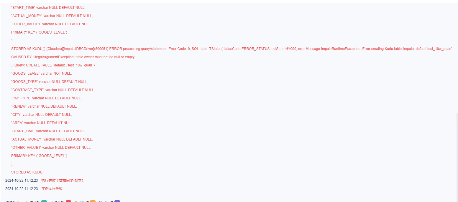

1)问题描述:

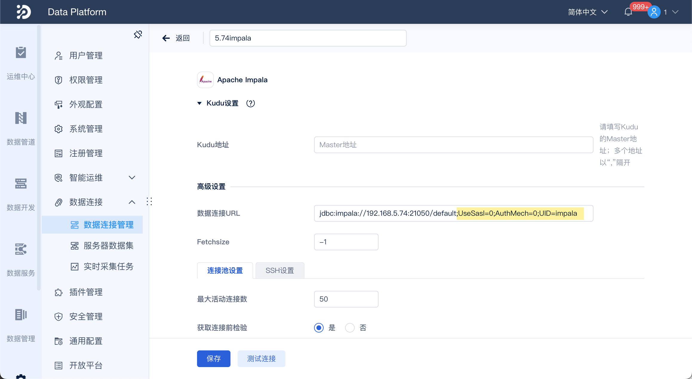

在使用数据连接运行定时任务时,运行日志出现报错:建表 table owner must not be null or empty 的异常,如下图所示:
解决方案:
需要在创建数据连接位置  URL 后添加参数:;UseSasl=0;AuthMech=0;UID=impala

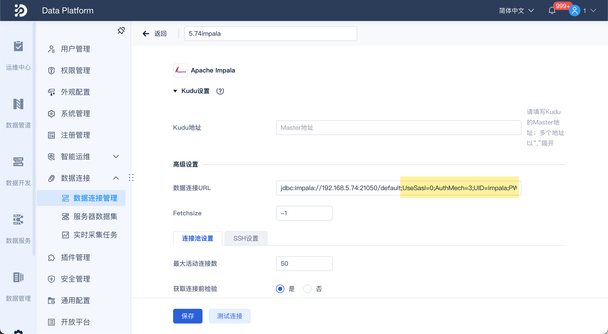

2)问题描述:
在数据连接时报错:ImpalaJDBCDRIVER 500051。
解决方案:
需要在创建数据连接位置  URL 后添加参数:;UseSasl=0;AuthMech=3;UID=impala;PWD=

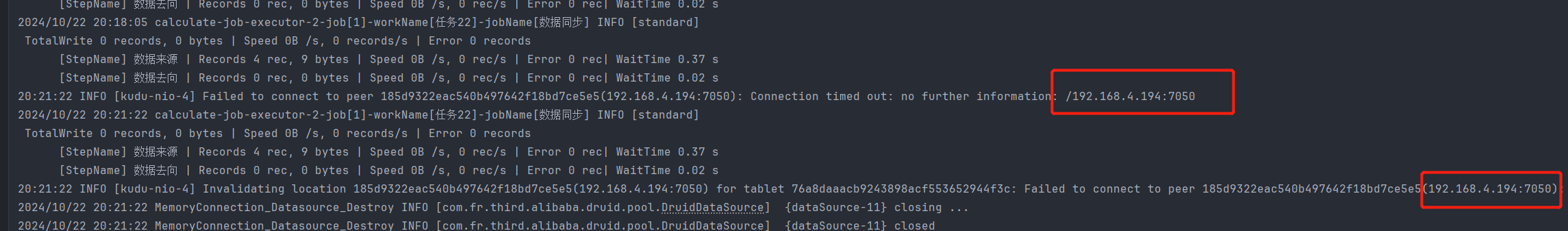

3)问题描述:
在运行定时任务(使用 kudu 表)时出现报错,有如下端口没有放开:
解决方案:
impala-kudu 除了三个 master 节点外,还有 5 个 tserver 节点,也需要映射。供远程 rpc 调用,所以要将这 5 个端口:7050、7150、7250、7350、7450映射到外部。
