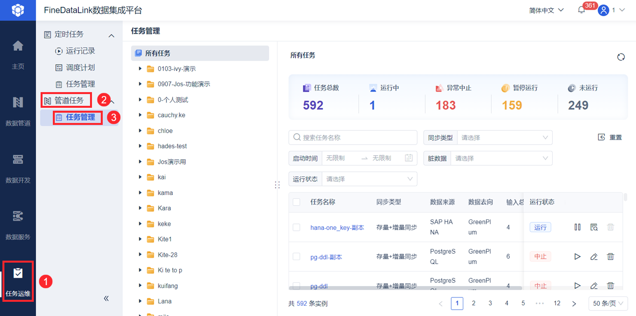

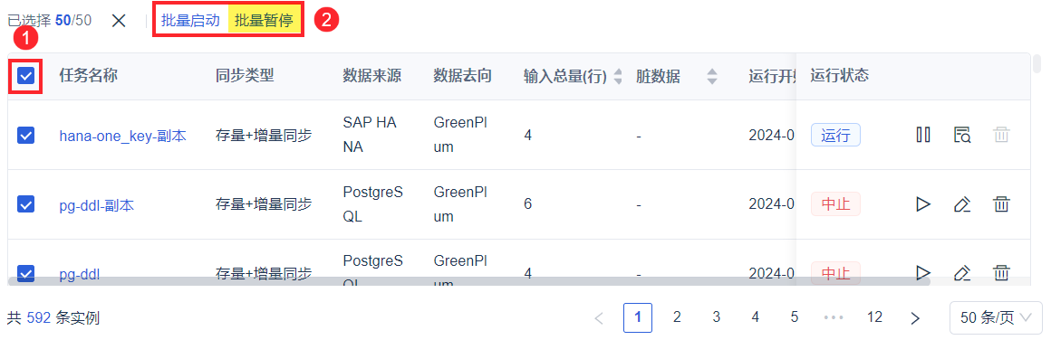

管理员登录 FineDataLink,点击「任务运维>管道任务」,如有运行中的管道任务,请先暂停。如下图所示:
