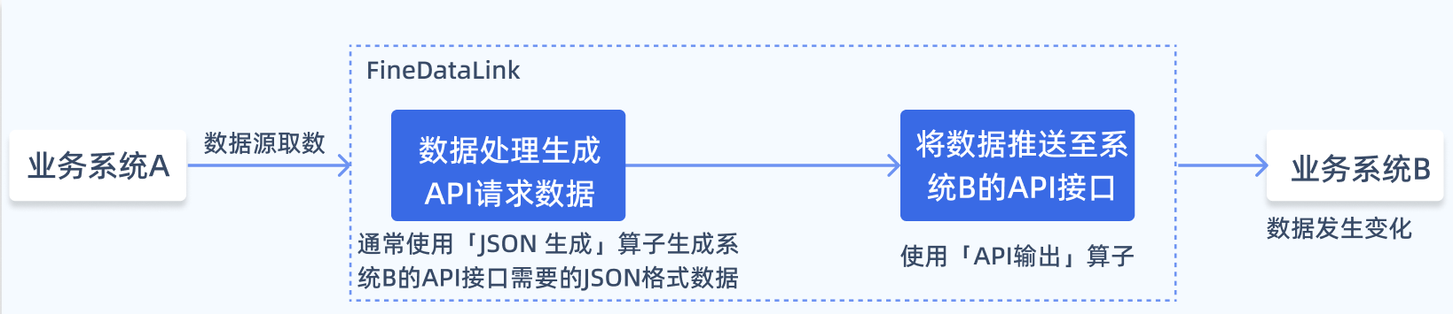

1.2 应用场景
用户需要将多应用系统的数据通过 FDL 打通,实现业务系统间的数据交互(交互的形式为 API)。
  • 比如系统中数据取出并分析后,希望直接把分析结果数据推送到业务系统中(以 API 的形式),形成业务系统里面需要直接处理的业务数据,打通分析到业务的流程。
  • 或者希望实现简道云数据下云后将数据推送至指定 API 接口。
1.3 功能简介
FineDataLink 支持 API 输出,通过 API 写入满足应用集成场景。

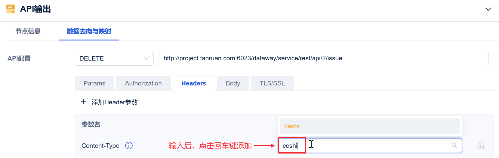

3)允许用户在 Headers 内对 Content-Type 进行自定义设置,即 Content-Type 的下拉框支持输入非下拉列表值。如下图所示:
  • 如果输入的 Content-Type 不在联动列表内,则 Body 内格式较改变 Content-Type 前不发生变化。
  • 如果用户输入不在列表内的 Content-Type 后,再修改 Body 的格式,则自动覆盖 Headers 内的 Content-Type 为联动值。

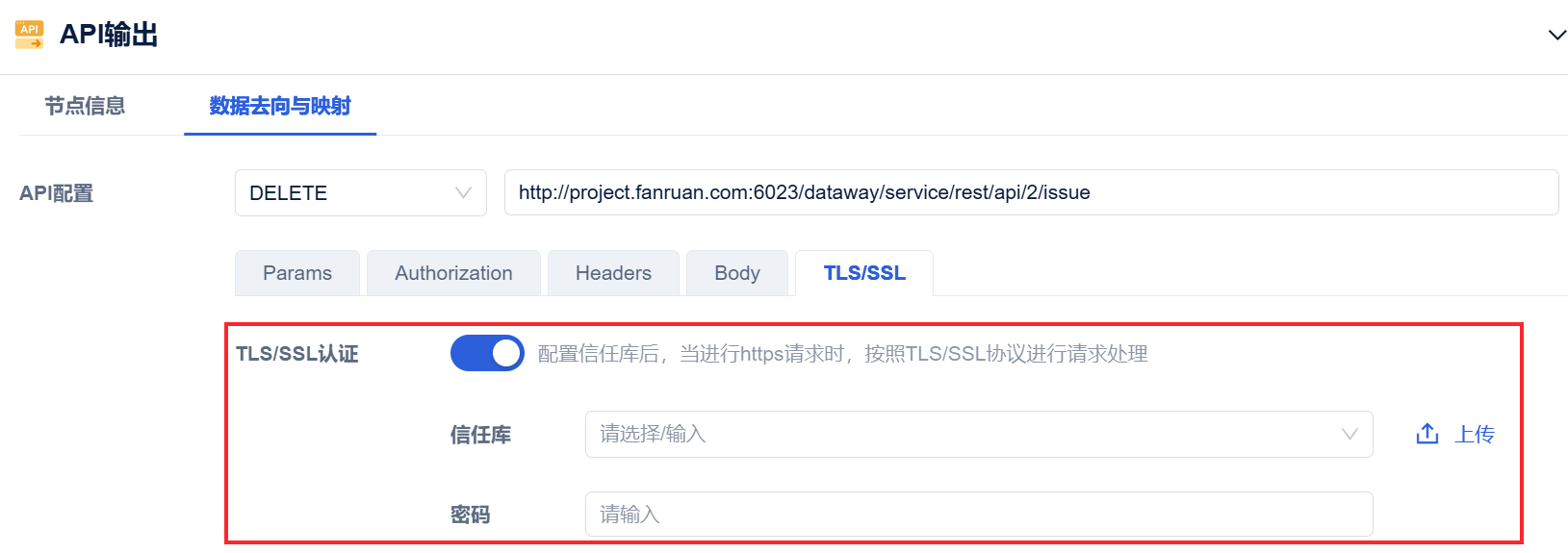

3.2.3 TLS/SSL
1)若用户有自签名证书,可开启自签名证书。并手动上传证书并输入密码。
2)若用户需要绕过证书验证,支持关闭 SSL 证书验证。详情请参见本文第四章内容。

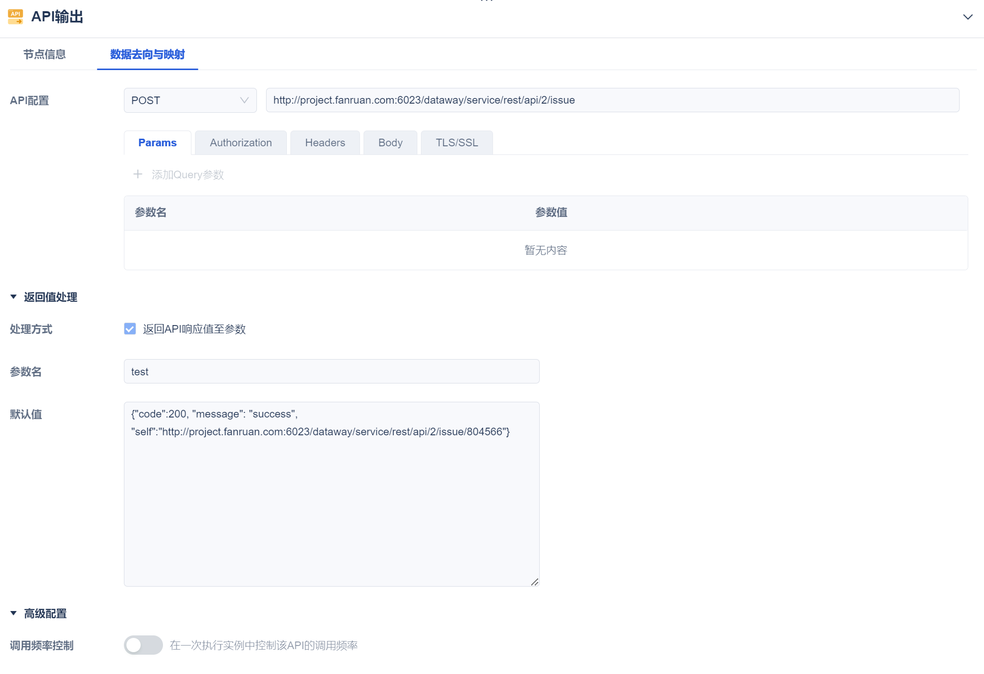

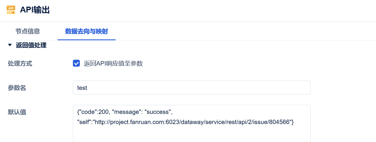

3.2.4 返回值处理
默认不开启;勾选「返回API响应值至参数」按钮后,可设置参数名和默认值,将API 输出算子的返回值输出为参数,以判断接口调用情况。
参数值:类似于「参数赋值」节点的默认值,若后接节点使用该参数,在后接节点中预览结果时使用该默认值;实际参数值为 API 调用后的返回结果。
4.1.3 及之后版本,若「API输出」算子中 body 的请求格式为 raw,前置节点的字段数据行数为多行&勾选「返回API响应值至参数」按钮:API 每次被调用的结果汇总到参数值中(API 被调用的次数与前置节点的数据行数相同)
API 被调用两次的参数值示例:
{"code":200,"detail":"操作成功","ok":{"code":200,"message":"success","self":"http://project.fanruan.com:6023/dataway/service/rest/api/2/issue/804566"},"data":[]},
3.2.5 调用频率控制
在一次执行实例中控制该 API 的调用频率;控制频率:秒/分钟/小时/天。
API 调用次数超出设置的调用频率控制次数后,会等待。比如设置API 调用频率控制」为一分钟三次,在一次执行实例中 API 接口需要被调用 6 次,会在第一分钟的前几秒调用 3 次 API等第二分钟到来后再调用 3 次。
