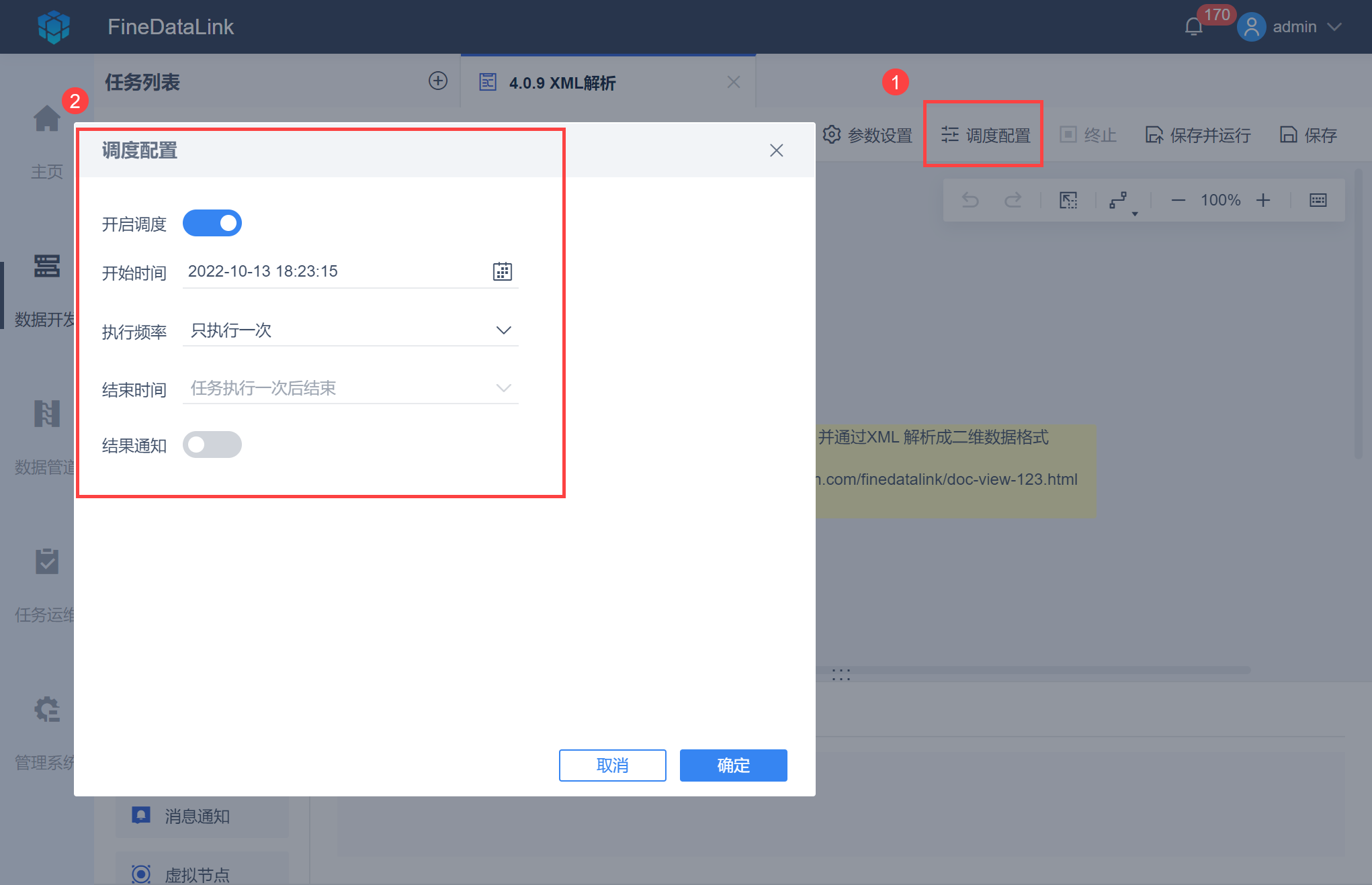

定时调度在任务里面设置,点击任务右上方的「调度配置」即可打开设置界面。
可以设置任务的开始时间、结束时间、执行频率

进入设置界面后,调度功能默认是关闭状态,需要手动开启,操作如下图所示:
