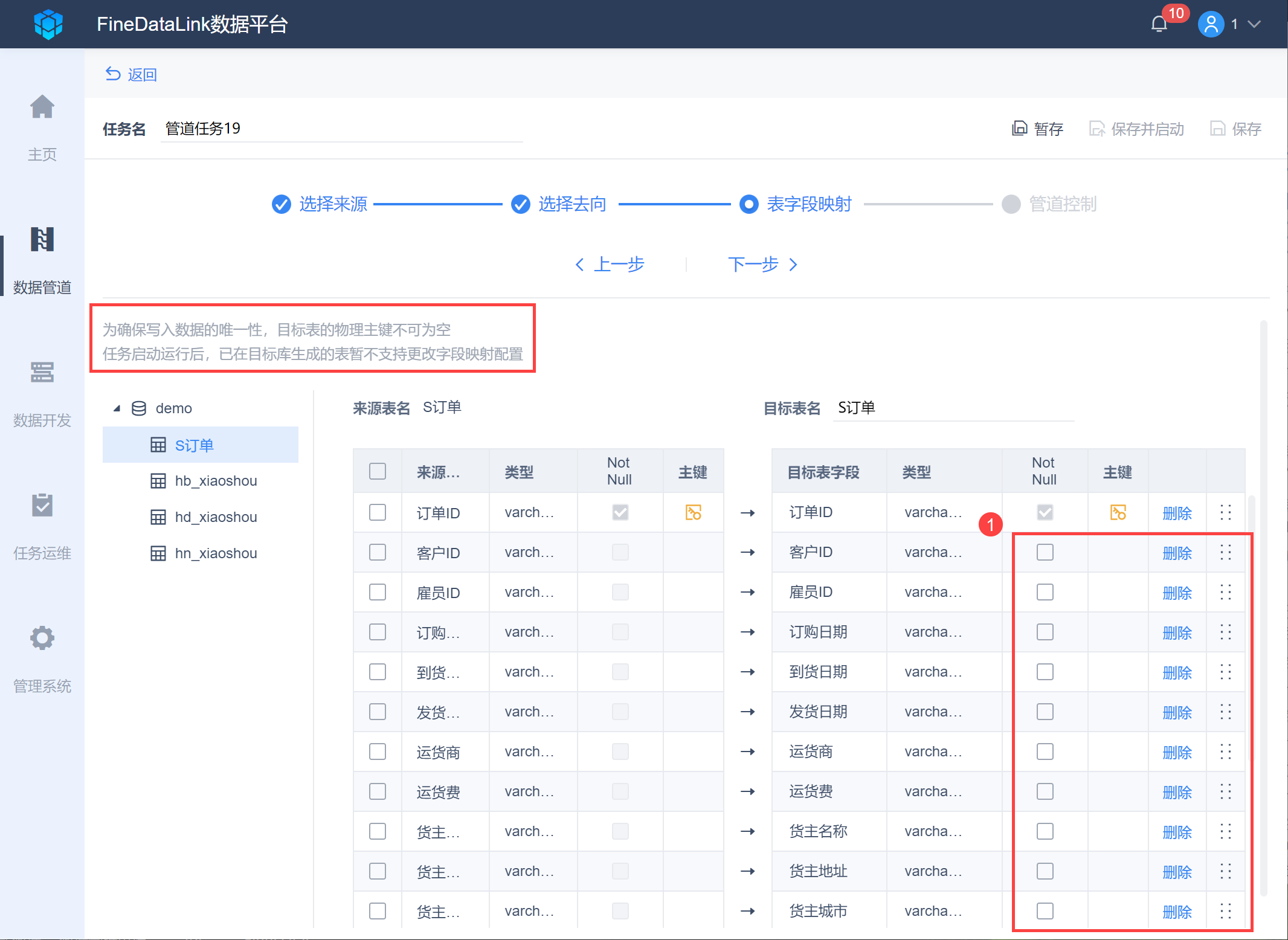

3.4 设置表字段映射
点击下一步进入字段映射设置界面。
目标数据库数据表物理主键不为空,以此保证写入数据的唯一性
同时可以调整目标数据库数据表的字段类型和字段顺序,并选择数据是否可以为空,如下图所示:
