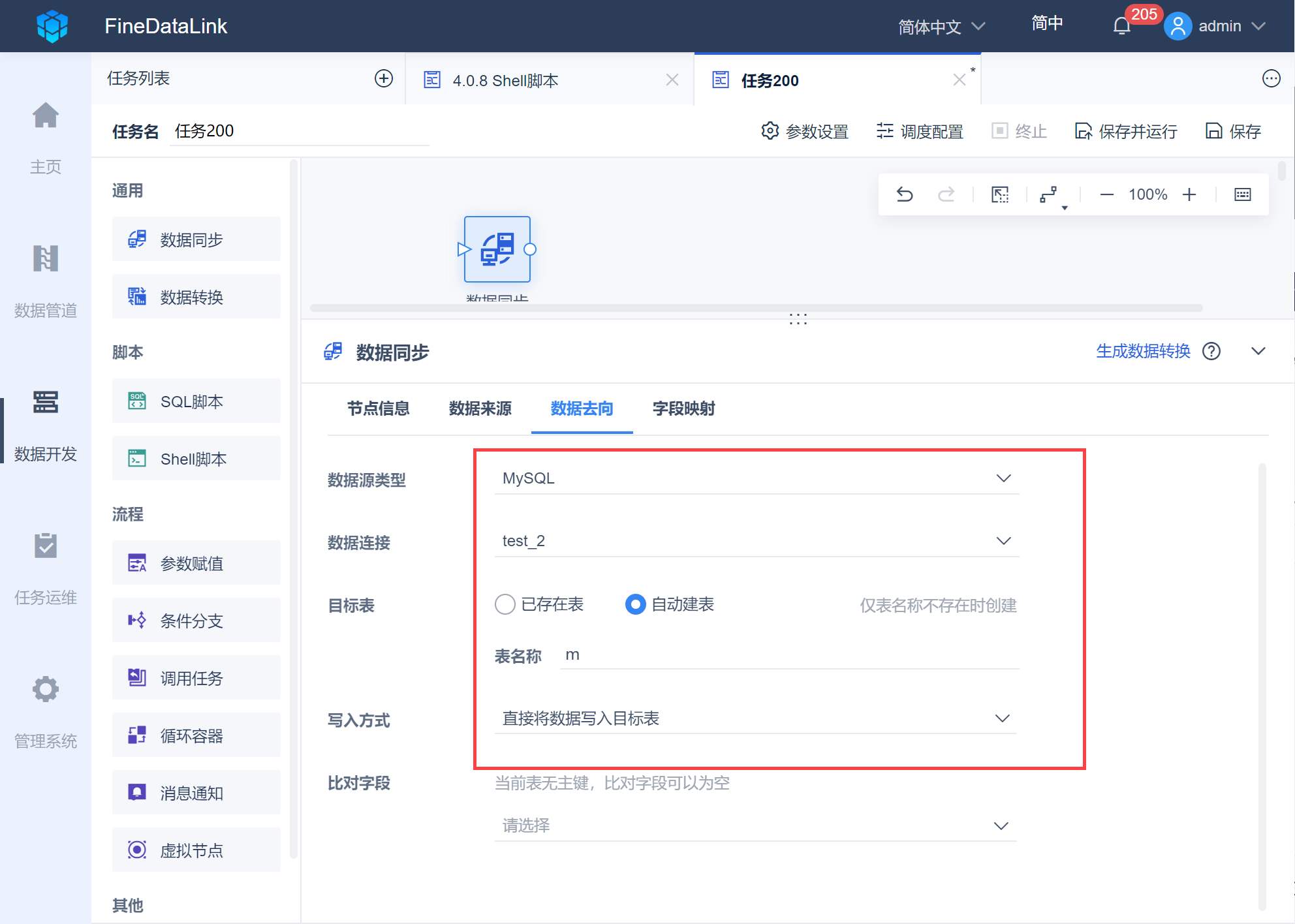

3)设置数据去向,在另一个数据库中建表保存抽取的数据,并保存该任务,如下图所示:
