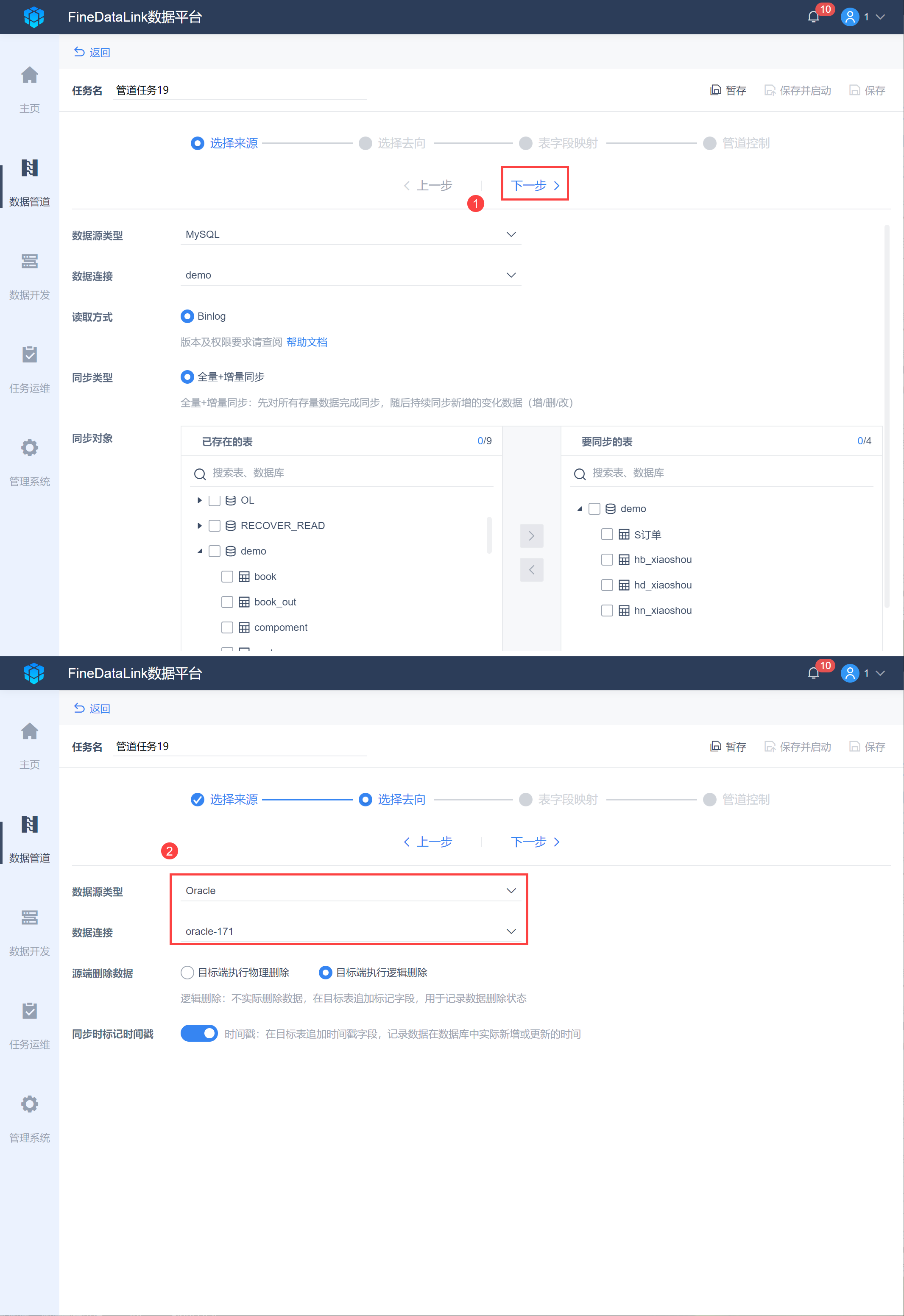

3.2 选择数据来源
首先选择需要数据同步的来源数据。
点击「数据管道>新建任务」,进入任务设置界面,选择来源数据库以及需要进行数据同步的数据表,当然也可以选择多个数据库下的数据表,默认读取方式为 Binlog,默认先对所有存量数据同步,然后持续同步新增变化,如下图所示:
注1:单个任务限制最多选取 5000 张表,达到限制时不允许新增选择。
注2:读取对象只支持选择数据库表,不支持选择视图。
将已经存在的「S订单」、「hd_xiaoshou」、「hn_xiaoshou」、「hb_xiaoshou」数据表选到「要同步的表」中,如下图所示:
3.3 选择数据去向
然后选定需要同步至的目标数据库位置。
3.3.1 选择目标数据库
点击下一步进入「选择去向」界面,选定目标数据库,如下图所示:
  • 目标数据表数据结构和来源表一致:首次数据同步会清空目标数据表数据,然后全量同步数据,此后增量同步。
  • 目标数据库没有和来源表一样的数据表,则直接在目标数据库新建数据表。

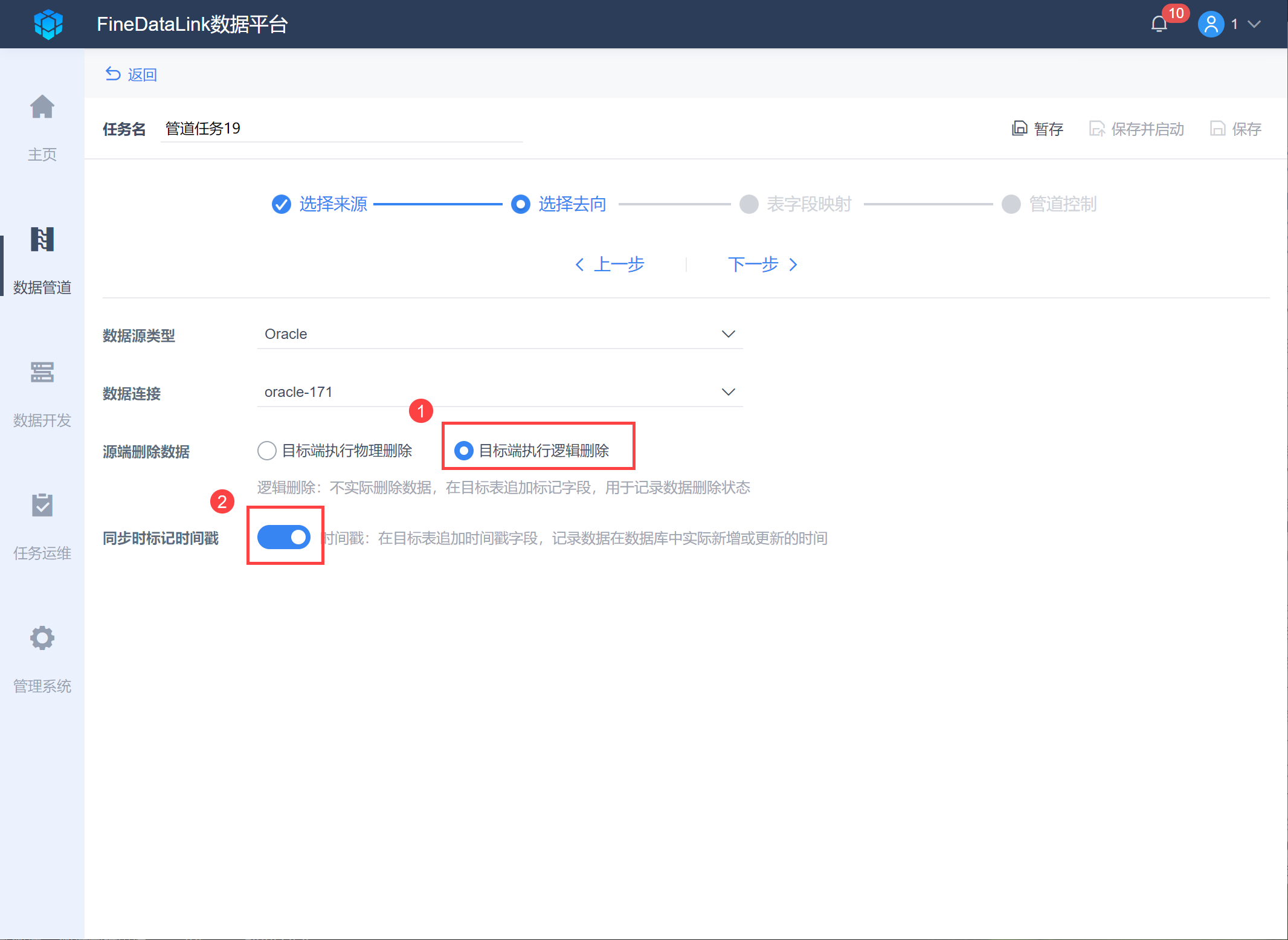

3.3.2 设置时间戳和逻辑删除标识字段
接下来设置「源端删除数据」为「目标端执行逻辑删除」,然后勾选「同步时标记时间戳」,如下图所示:
注1:GaussDB数据库及PostgreSQL9.4以下(含9.4)版本数据库,不支持「目标端执行逻辑删除」。
注2:勾选「目标端执行逻辑删除」和「同步时标记时间戳」后默认作用在该管道任务的所有数据表,不支持仅设置管道任务中的一张表。
如果选择「目标端执行物理删除」,则来源表删除的数据同步至目标表中会直接删除;

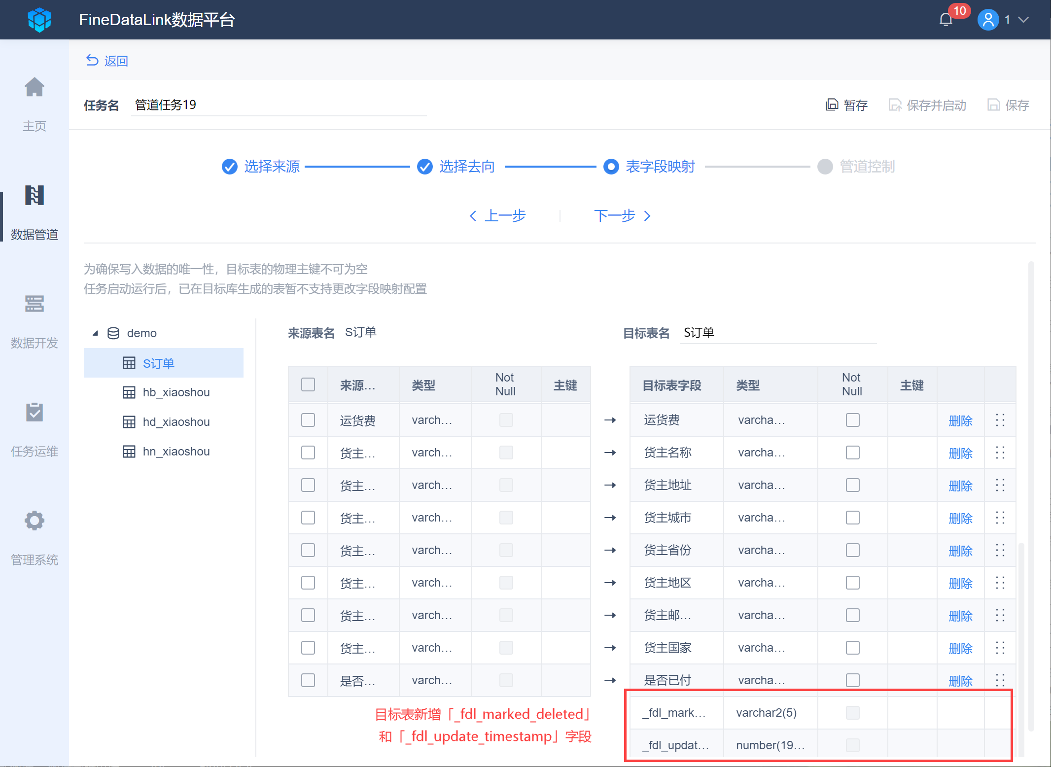

如果选择「目标端执行逻辑删除」,则所有同步目标表将新增一个名称为_fdl_marked_deleted 的布尔型字段(字段默认为false),用于记录数据删除状态。
然后勾选「同步时标记时间戳」,所有目标表将新增一个名称为_fdl_update_timestamp 的长整型字段,以毫秒级时间戳的形式记录数据在数据库中实际新增和更新的时间(数据库所在时间)。
如下图所示:
  • 如果选择「目标端执行逻辑删除」,来源数据表删除了一条数据,此时同步至目标表,目标表不进行物理删除,而是将_fdl_marked_deleted 字段更新为 true
注:如果后续有和目标表表中已存在主键相同的数据重新写入,不插入新数据,而是更新该数据,并将之前已经标记为删除的数据标记为未删除。
  • 如果勾选了「同步时标记时间戳」,来源表中的数据进行了新增和更新,则该字段会写入「数据入库时间戳」和「数据更新时间戳」。
例如来源数据库数据表「S订单」中删除了一条订单ID 为10257的数据,如下图所示:
在目标数据表中,订单ID 为10257的数据不会被删除,而是将对应「_fdl_marked_deleted」字段修改为 true,同时「_fdl_update_timestamp」字段时间戳修改为删除字段的时间戳,如下图所示:

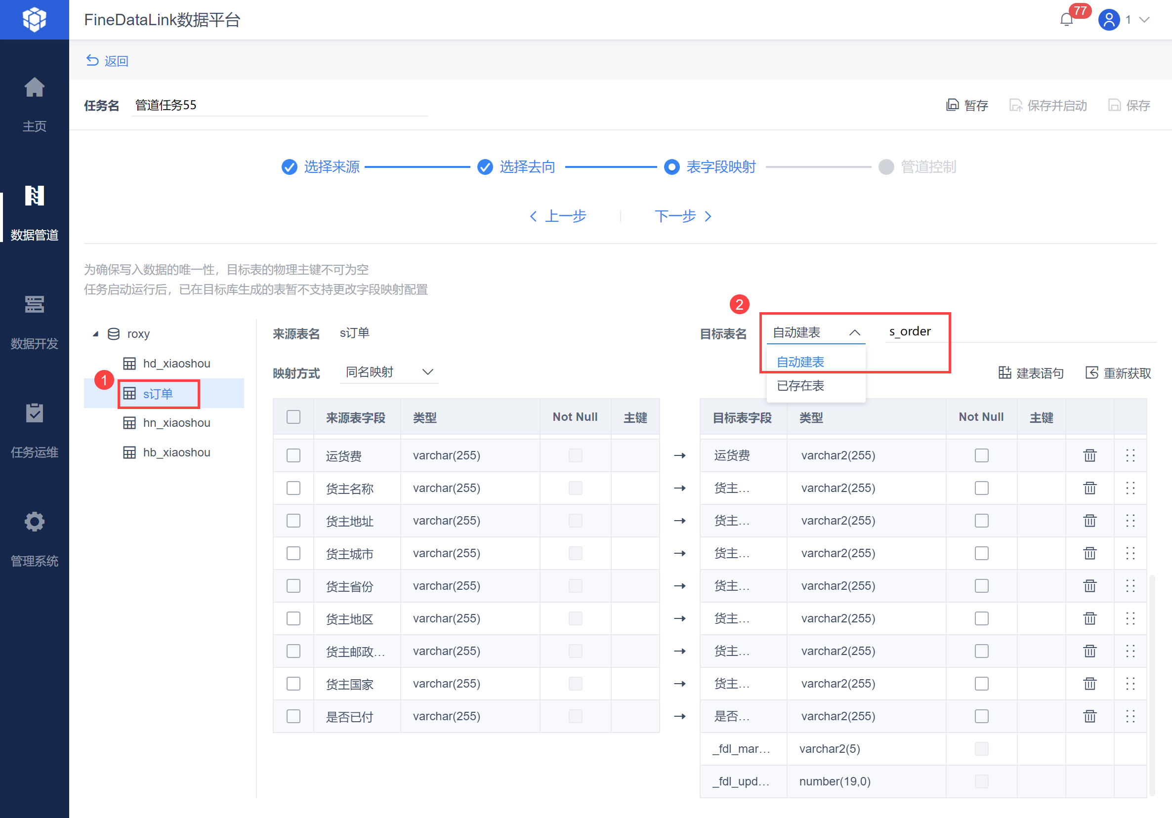

3.4.1 自动建表
  • 使用「自动建表」,在目标数据库新建管道任务目标表注:新建表不支持和数据库已存在表重命,同时不支持包含中文、特殊字符。
注:若用户想要使用语句在目标数据库中新建表,可以复制「建表语句」并在数据库执行。

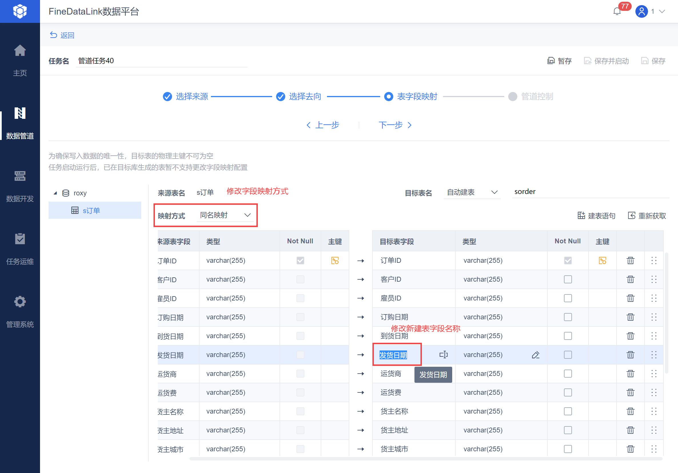

同时可以调整字段映射方式以及目标数据库数据表的字段类型和字段顺序,如下图所示:
3.4.2 选择已存在表
  • 选择「已存在表」,可将管道任务数据实时同步至已有数据表,例如目标数据库中已存在s_order数据表,则可以直接选择该数据表,如下图所示:
注:若选择开启「目标端执行逻辑删除」和「同步时标记时间戳」,若目标表不存在新增字段_fdl_update_timestamp、_fdl_marked_deleted,系统将自动在运行任务时帮用户新建该字段。
同时可以调整调整字段映射方式,重新匹配目标数据库数据表的字段并修改字段顺序,如下图所示:

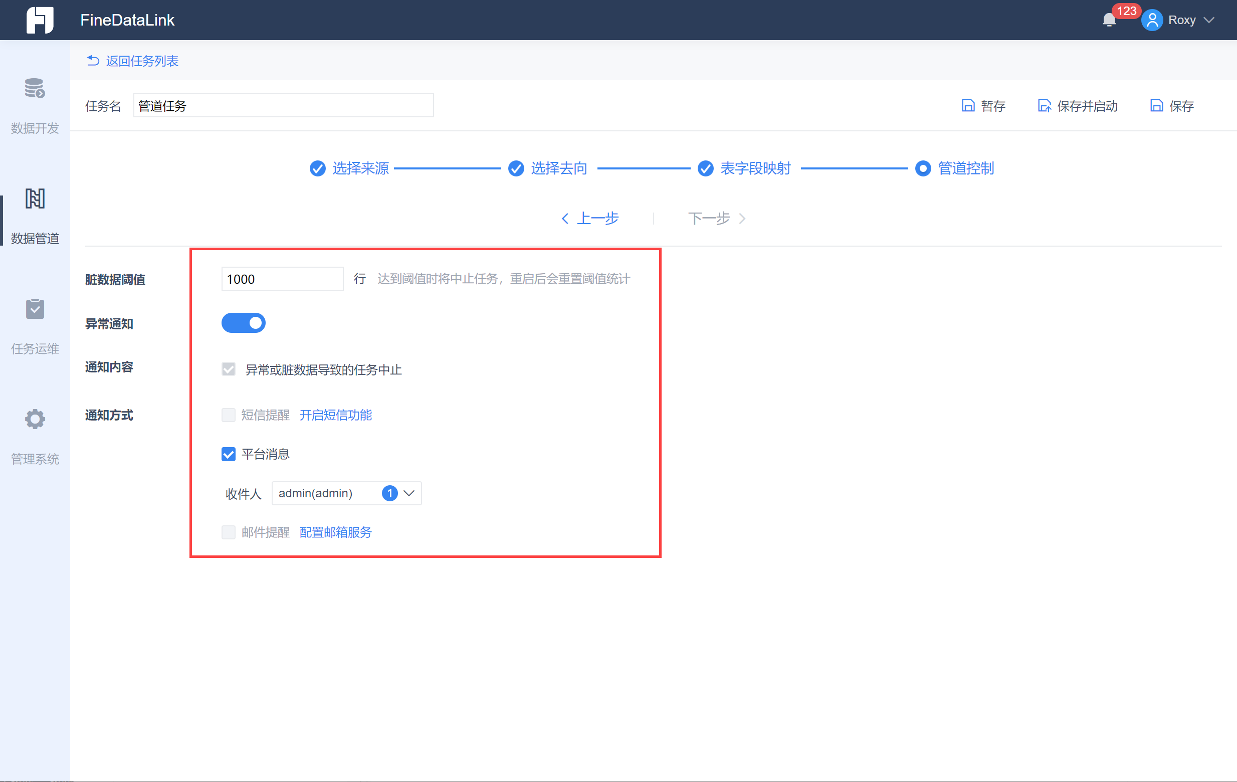

3.5 设置管道控制
点击下一步进行数据管道的任务设置。
数据同步允许一定的容错,比如字段类型、长度不匹配、主键冲突等等问题,可以设置产生的脏数据上限,达到上限则自动终止管道任务。
注:限制最多10w行,且重启任务后,会重置阈值统计。
同时设置当任务异常时的通知,如下图所示:

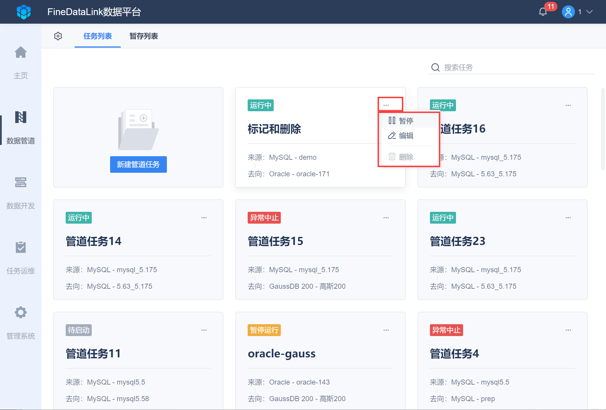

3.7 执行任务
在任务列表界面,可以启动管道任务或者进入编辑界面进行任务修改设置,如下图所示:
此时启动任务,进入管道任务中,即可看到任务执行情况,如下图所示:
