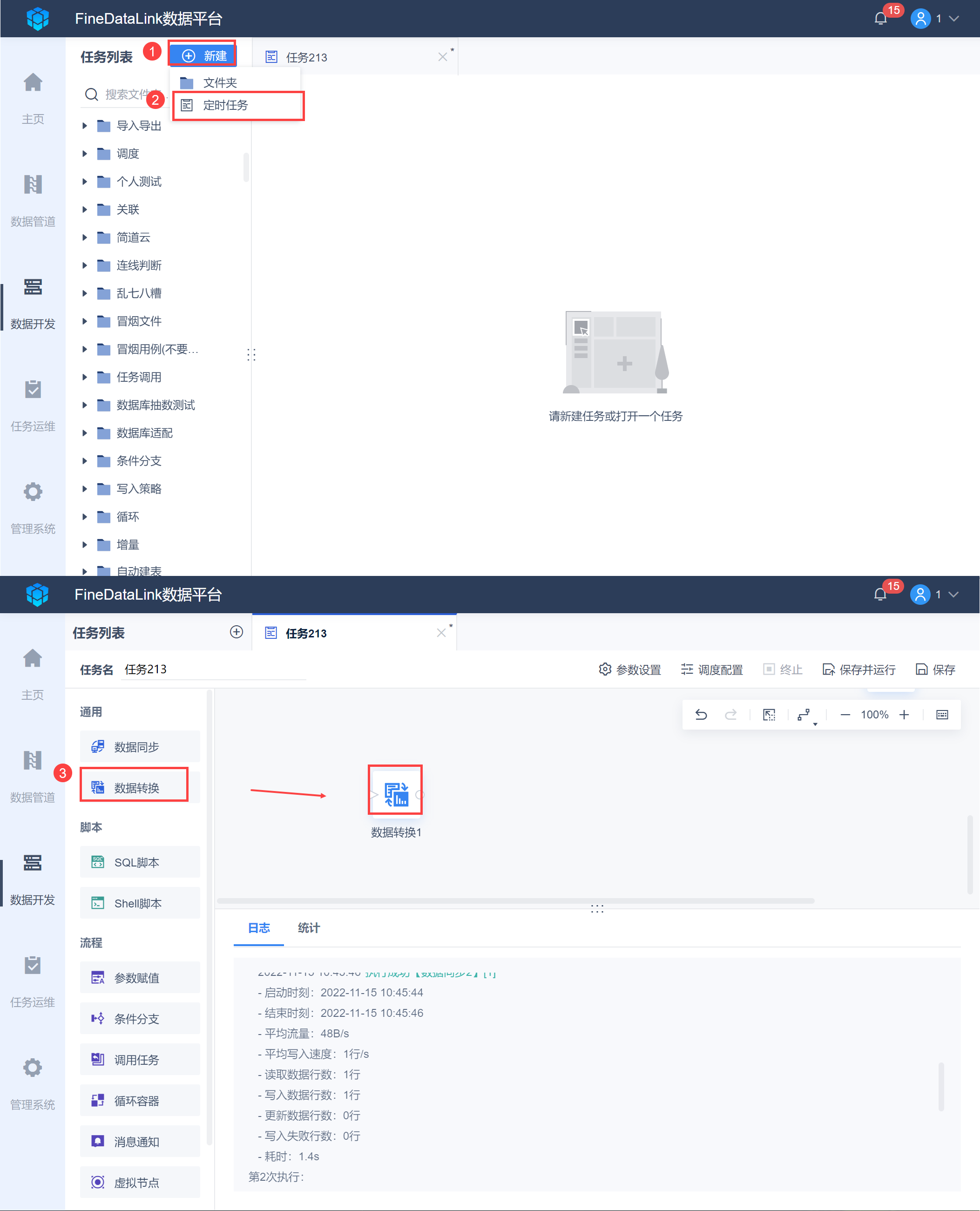

新建定时任务,将数据转换拖入画布中,如下图所示:

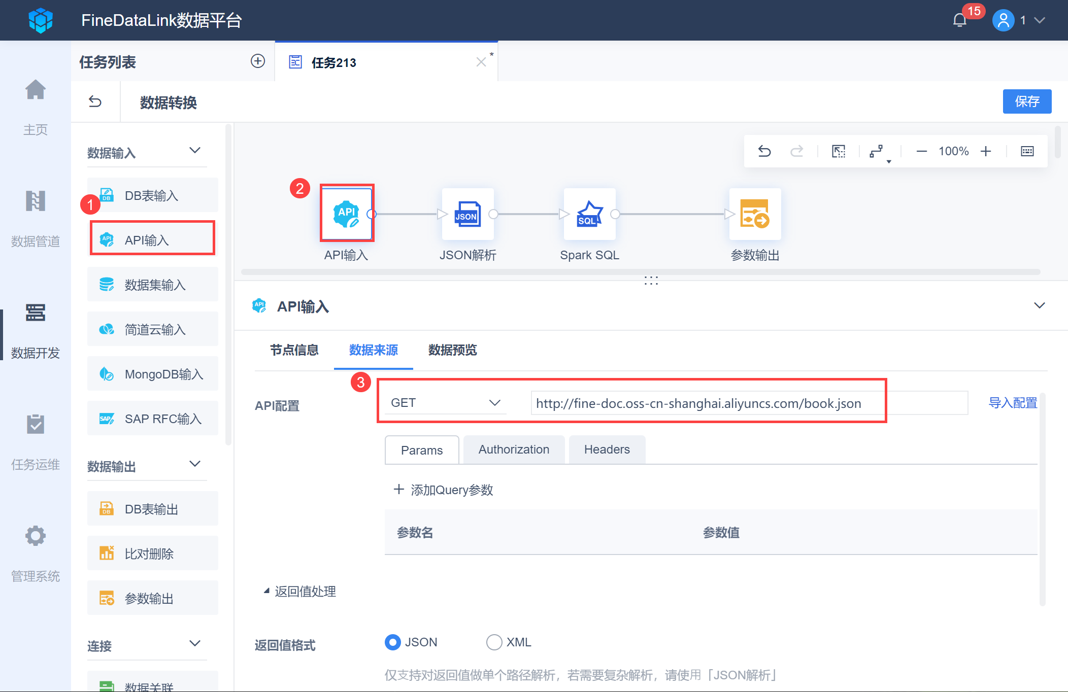

进入「数据转换」节点编辑界面,将「API输入」功能拖入画布,并进行取数设置,示例中使用了http://fine-doc.oss-cn-shanghai.aliyuncs.com/book.json,如下图所示:

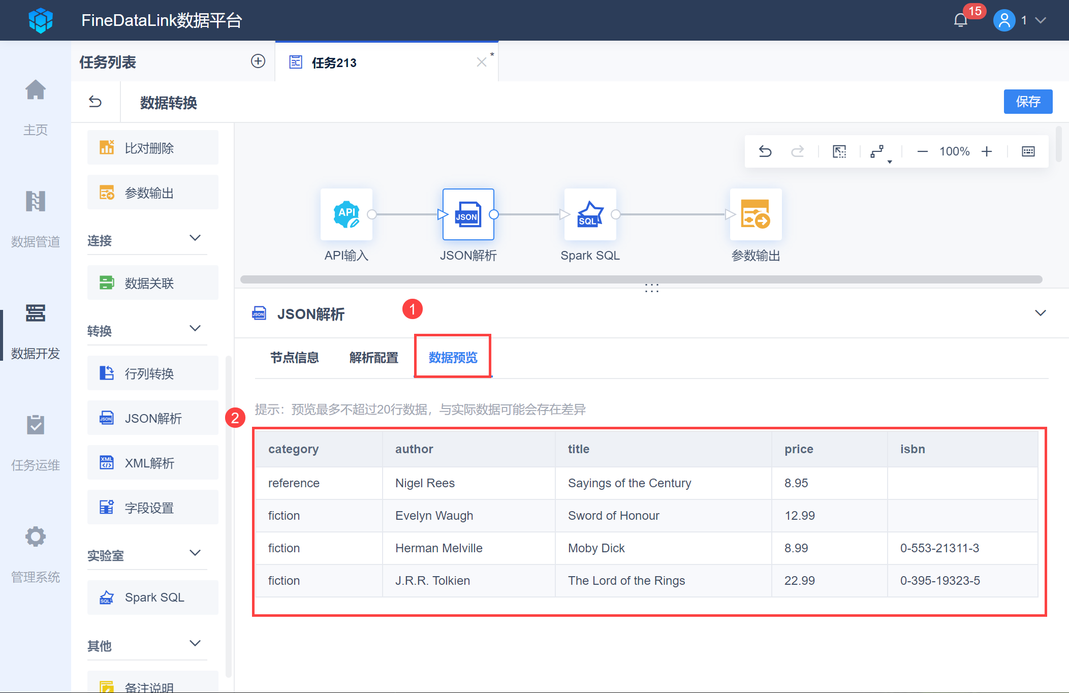

选择「JSON解析」节点,和 API输入节点连接,并选择需要的节点,示例中选择了book相关内容,如下图所示:
点击「数据预览」即可看到解析好的数据,如下图所示:

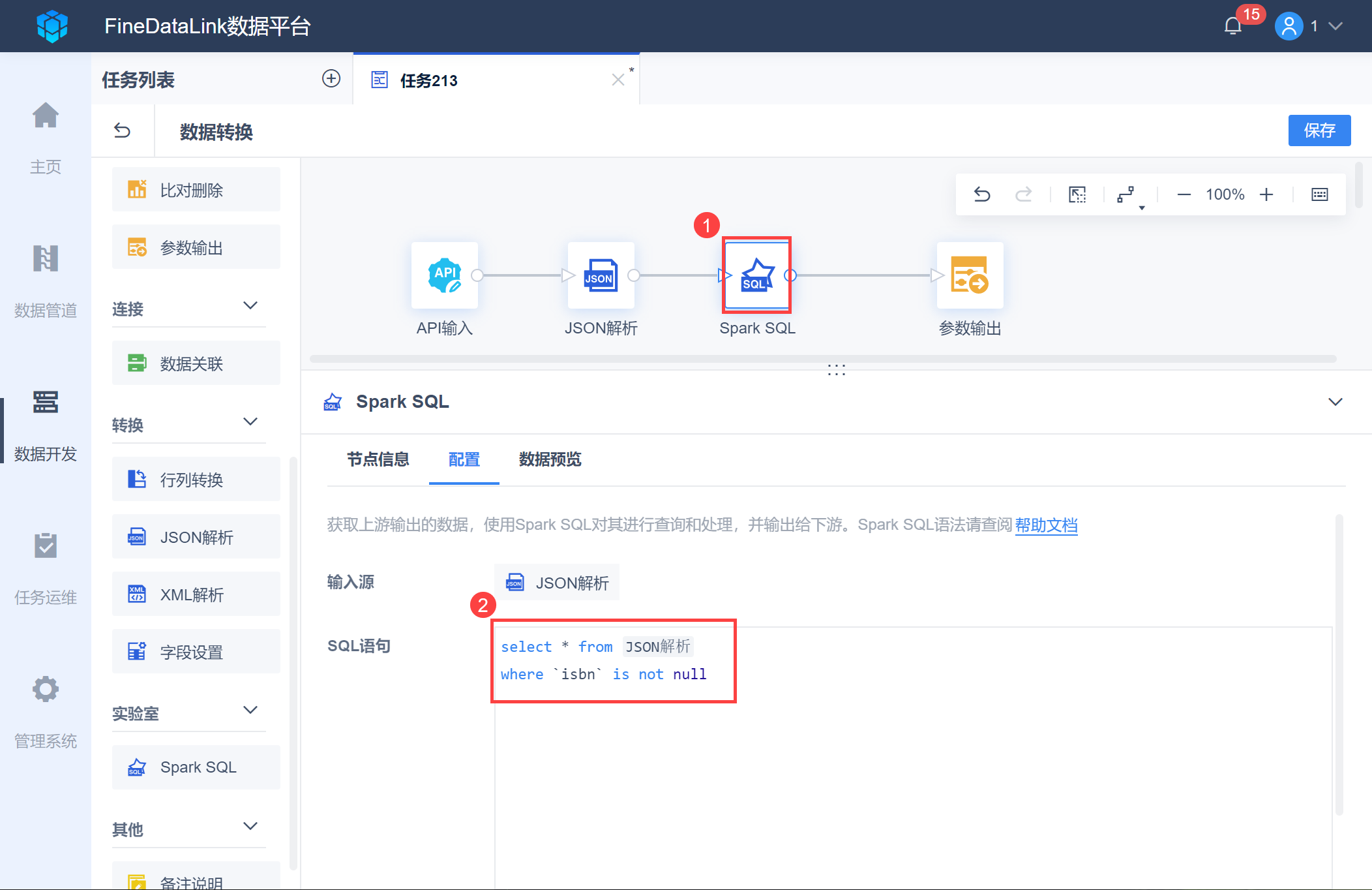

使用「SparkSQL」取出 isbn 不为空的数据,如下图所示:
select * from JSON解析
where `isbn` is not null

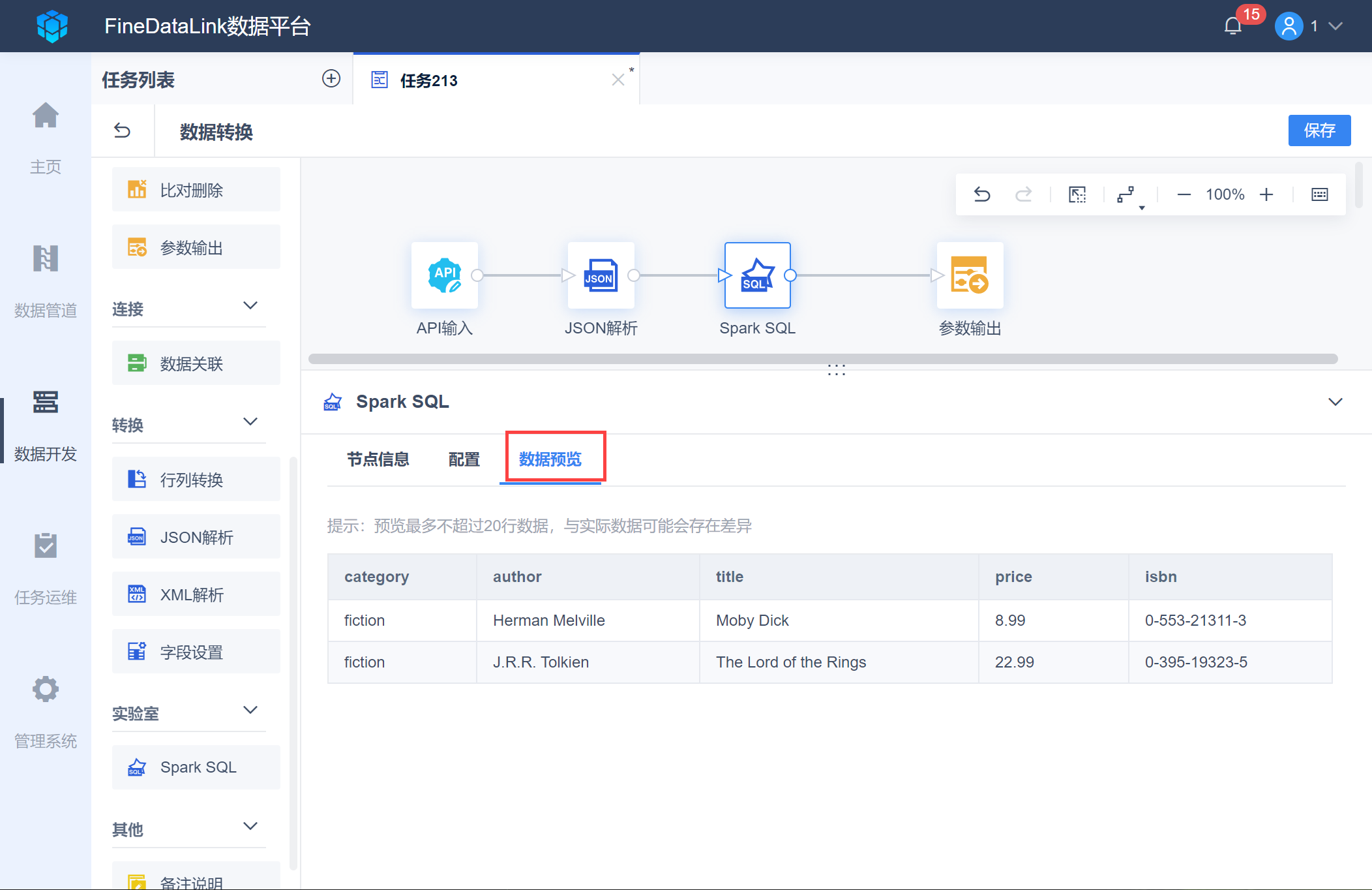

注:sql 语句需要手动选择输入源。
此时即可在预览界面看到经过解析的 isbin 不为空的 book 层级数据,如下图所示:

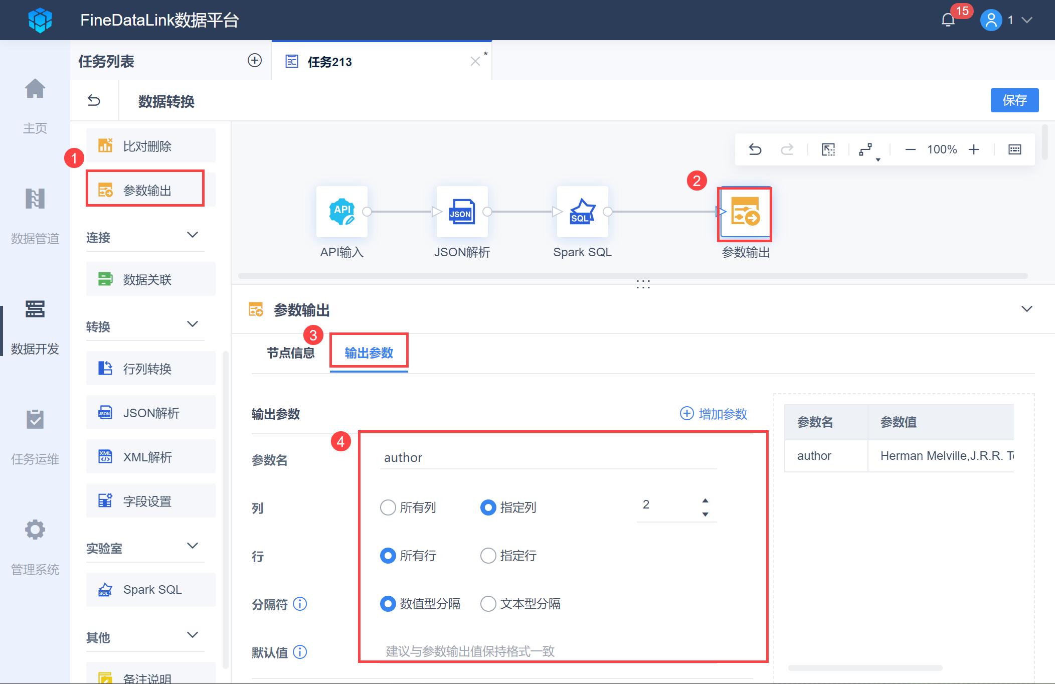

2.2 输出参数
选择「参数输出」功能,将 author 设置为参数,参数名命名为「author」,如下图所示:

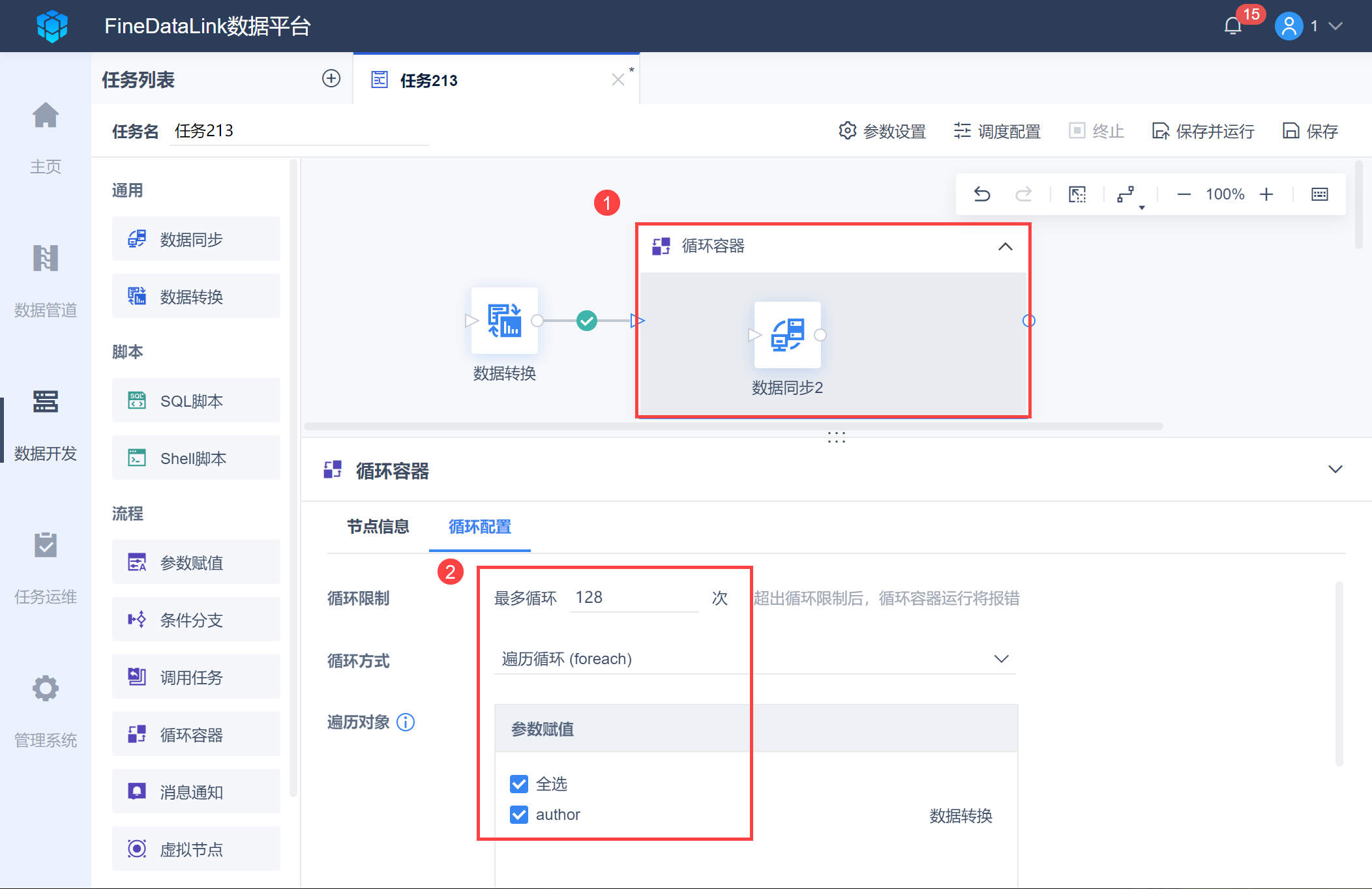

由于 2.2 节输出的参数有多个参数值,因此需要使用循环容器功能,将多个参数值一个个传入数据同步中。
新增循环容器节点,并将数据同步节点拖入循环容器,然后与上一个节点数据转换连接,如下图所示:

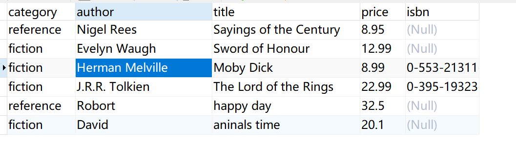

在数据同步节点,在数据表 book 中取出满足参数条件 author 的数据。
book 数据表如下图所示:

选中循环容器,选择遍历对象为「author」,设置循环方式和循环限制,如下图所示:
