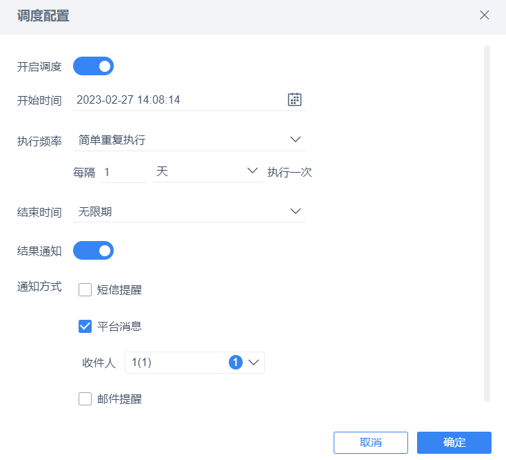

2.7 设置定时执行
点击右上角「调度配置」,设置任务执行频率。如下图所示:
