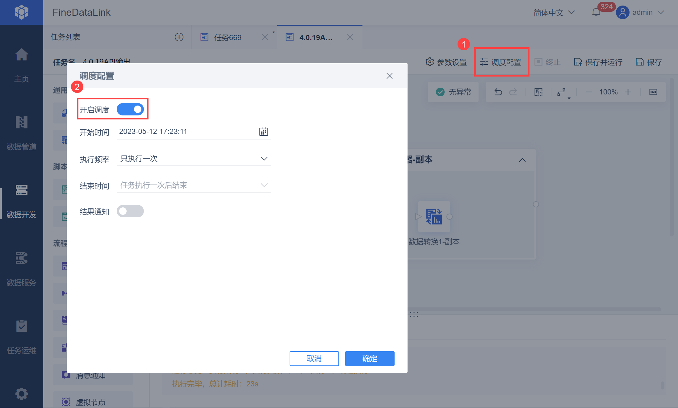

例如:我们想要实现某个定时任务,每周一到周五早上 8 点更新。
1)对定时任务设置定时更新,如下图所示:

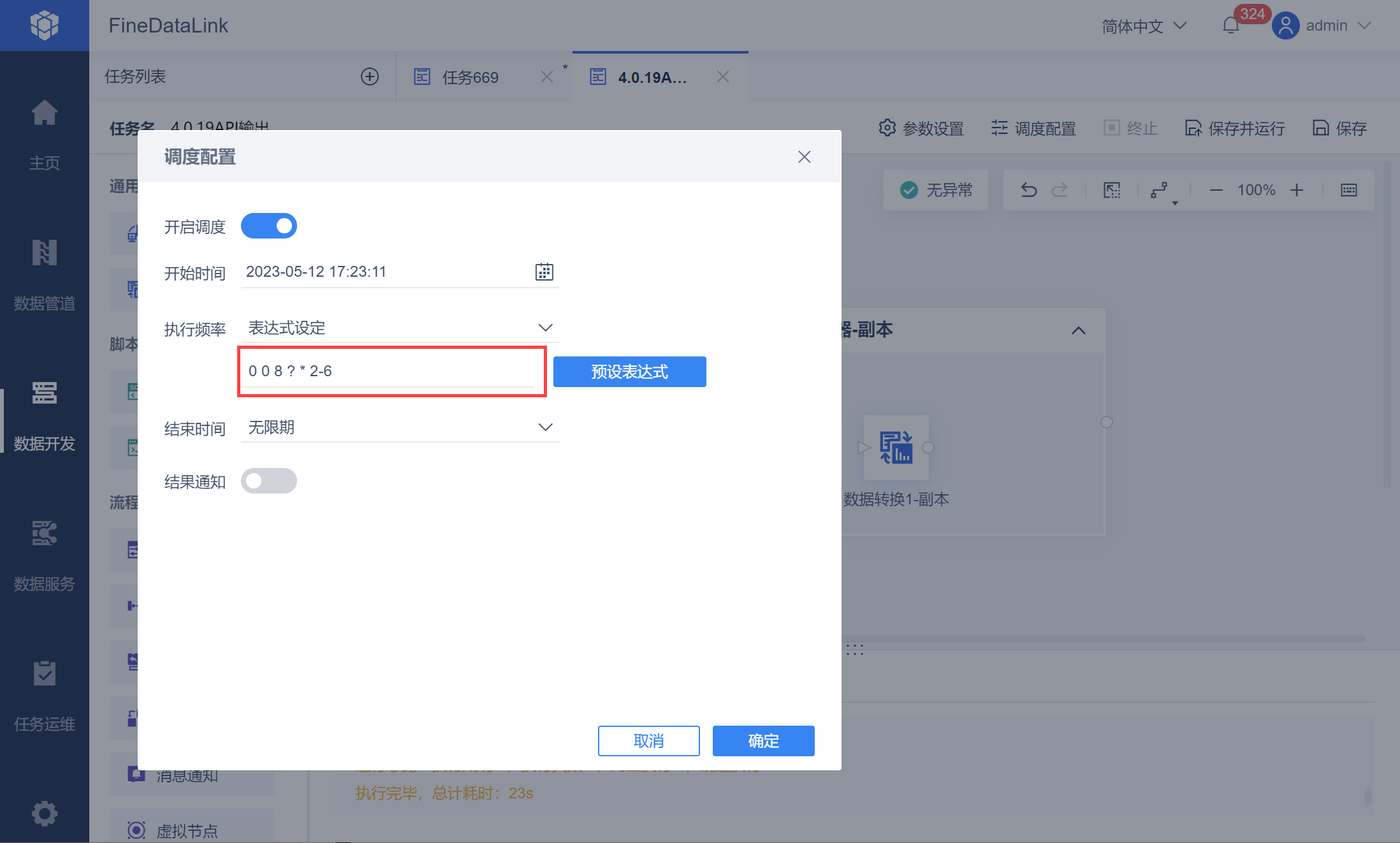

2)在调度配置的编辑界面中,设置执行频率为「表达式设定」,输入对应的 Cron 表达式。
该表达式表示,每周一到周五,上午八点都执行一次更新。
3)点击确定后,即设置成功。
